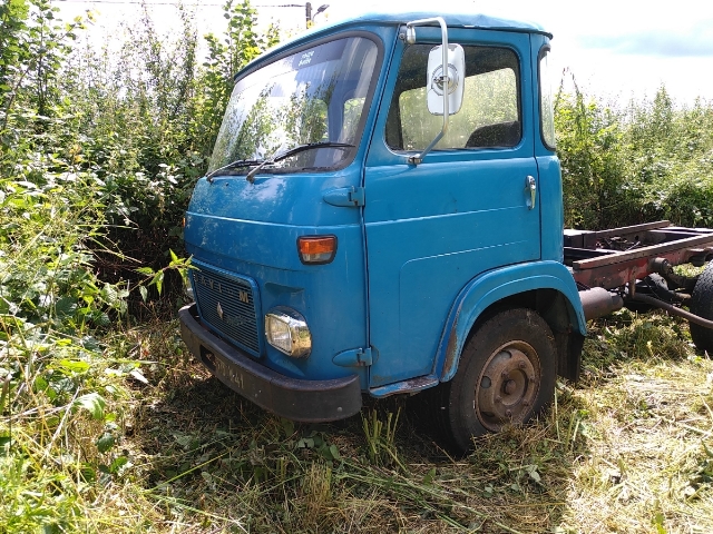

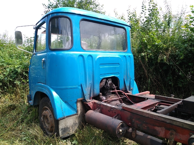

Salutations à toutes et tous
Désolé de ne publier à nouveau qu’après 2 ans de silence (déjà PPPFFF) mais avec la restauration en cour de ma maison je n’avais pas trop le temps ou l’envie ,c’est selon , voila j’aurais besoin de vos avis éclairés concernant les ponts des Tipettes , j’ai acquis asser récemment un SG5 diesel tournant et en bon état mais sans papiers , pour me servir de banque de pièces pour mon torpédo Momo, connaissant la relative fragilité des demi-arbres je pensais échanger le nez de pont avec celui du SG et puis je me suis demandé si je ne pouvais pas carrément changer les ponts (arrière bien sur ) pour conserver les demi-arbres conçus pour les motorisations diesel , selon vous est ce possible voir souhaitable , ou non ?
Je vous mets des photos de la bêbête
Merci d’avance pour vos réponses
