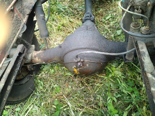

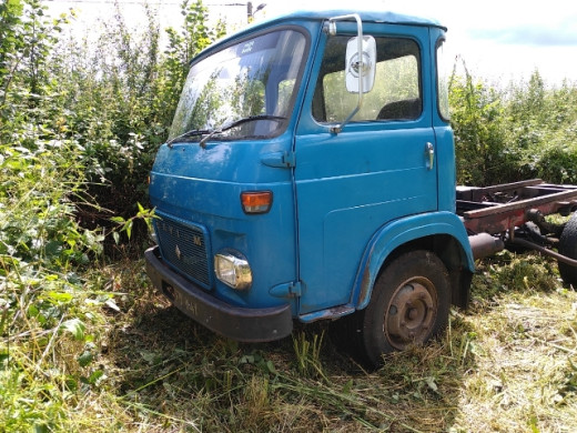

Salutations à toutes et tous
Désolé de ne publier à nouveau qu’après 2 ans de silence (déjà PPPFFF) mais avec la restauration en cour de ma maison je n’avais pas trop le temps ou l’envie ,c’est selon , voila j’aurais besoin de vos avis éclairés concernant les ponts des Tipettes , j’ai acquis asser récemment un SG5 diesel tournant et en bon état mais sans papiers , pour me servir de banque de pièces pour mon torpédo Momo, connaissant la relative fragilité des demi-arbres je pensais échanger le nez de pont avec celui du SG et puis je me suis demandé si je ne pouvais pas carrément changer les ponts (arrière bien sur ) pour conserver les demi-arbres conçus pour les motorisations diesel , selon vous est ce possible voir souhaitable , ou non ?
Je vous mets des photos de la bêbête
Merci d’avance pour vos réponses
Re: Pont arrière d'origine ou SG
Hello,
A mon avis les rapports de couples conique des nez de pont ne sont pas les mêmes. Les TP3 essence sont en 7x44. Les TP3 diesel généralement en 8x43. Pour les SG2, SG3 les couples sont 9x43 et 10x43. A voir pour les SG5 ?...
Les rapports sont inscrits sur les nez de pont.
Patrick
Patrick
Beau projet que de monter un MAN 720
Il faut considérer l'ensemble : moteur, (couple de sortie), boîte de vitesse, nez de pont, dimension des pneus.
Sur mon TP3 par exemple, j'ai un moteur MAN 720, une boîte de vitesse avec la cinquième surmultipliée (rapport 1,28 en sortie de boîte), nez de pont en 7/44 (= 0,16) et pneus 9x16. J'en suis satisfait, l'avantage est qu'on trouve facilement des nez de pont en 7/44.
Je connais un autre TP3 sur lequel il y a un moteur MAN 720, une boîte 4 vitesses (rapport 1 en sortie de boîte), nez de pont en 9/43 (=0,21) et pneus 9x16. Le proprio en était content également. On a sensiblement le même coefficient : 1,28 x 0,16 = 0,204 pour le mien et 1 x 0,21 = 0,210 pour le sien, avec des pneus identiques.
A voir, mais il me semble que les SG5 on une boîte type 321 avec justement 5 vitesses, dont la 5ème surmultipliée.
A noter, les arbres de roues ne sont pas forcément toujours compatibles avec tous les nez de pont. Dans mon garage, j'ai un nez de pont en 9x43 pas compatible avec les arbres de roue légèrement plus gros en diamètre allant sur les 7/44, 8/43 et 10/43.
Patrick

Au départ je voulais monter le 720 que j'avais acheté chez Alain Brink , il m'avait fourni ce qu'il fallait pour adapter le moteur à la boite 4 d'origine et des support moteur pour fixer au châssis mais là comme j'ai le moteur du SG5 qui est tournant avec sa boite bien installée je me pose sérieusement la question suivante , n'aurais je pas plus intérêt à placer ce moteur avec tout ses satellites plutôt que de faire une greffe qui me prendra peut être la tête surtout si comme tu le supposes ce serait une boite 5 , et puis le moteur essence peu resté complètement monté en réserve pour éventuellement une autre utilisation , quant aux pneus ce sont des 10.5X20 ce qui apriori ne pose pas de problèmes pour le 720 , et puis il y a aussi le système hydraulique qui est bien raccordé à la boite ,tout me pousse à vouloir monter l'ensemble moteur boite directement dans le tipette mais est ce bien raisonnable
