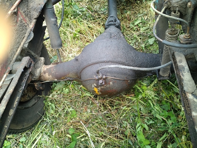

Désolé de ne publier à nouveau qu’après 2 ans de silence (déjà PPPFFF) mais avec la restauration en cour de ma maison je n’avais pas trop le temps ou l’envie ,c’est selon , voila j’aurais besoin de vos avis éclairés concernant les ponts des Tipettes , j’ai acquis asser récemment un SG5 diesel tournant et en bon état mais sans papiers , pour me servir de banque de pièces pour mon torpédo Momo, connaissant la relative fragilité des demi-arbres je pensais échanger le nez de pont avec celui du SG et puis je me suis demandé si je ne pouvais pas carrément changer les ponts (arrière bien sur ) pour conserver les demi-arbres conçus pour les motorisations diesel , selon vous est ce possible voir souhaitable , ou non ?
Je vous mets des photos de la bêbête
Merci d’avance pour vos réponses

Hello,
A mon avis les rapports de couples conique des nez de pont ne sont pas les mêmes. Les TP3 essence sont en 7x44. Les TP3 diesel généralement en 8x43. Pour les SG2, SG3 les couples sont 9x43 et 10x43. A voir pour les SG5 ?...
Les rapports sont inscrits sur les nez de pont.
Patrick

Salut Patrick
Merci pour ta réponse , mais penses tu que le changement de pont est possible ou bien est ce que c'est déconseillé ? Je dis ça car mon intention est de changer le moteur aussi ,je remplacerais le moteur essence par un 720 atmosphérique que j'avais acheté chez Alain Brink, évidement il faudra penser aussi au pont avant et voir la compatibilité

Message par Patrick91 »
Beau projet que de monter un MAN 720 :thumbup:
Il faut considérer l'ensemble : moteur, (couple de sortie), boîte de vitesse, nez de pont, dimension des pneus.
Sur mon TP3 par exemple, j'ai un moteur MAN 720, une boîte de vitesse avec la cinquième surmultipliée (rapport 1,28 en sortie de boîte), nez de pont en 7/44 (= 0,16) et pneus 9x16. J'en suis satisfait, l'avantage est qu'on trouve facilement des nez de pont en 7/44.
Je connais un autre TP3 sur lequel il y a un moteur MAN 720, une boîte 4 vitesses (rapport 1 en sortie de boîte), nez de pont en 9/43 (=0,21) et pneus 9x16. Le proprio en était content également. On a sensiblement le même coefficient : 1,28 x 0,16 = 0,204 pour le mien et 1 x 0,21 = 0,210 pour le sien, avec des pneus identiques.
A voir, mais il me semble que les SG5 on une boîte type 321 avec justement 5 vitesses, dont la 5ème surmultipliée.
A noter, les arbres de roues ne sont pas forcément toujours compatibles avec tous les nez de pont. Dans mon garage, j'ai un nez de pont en 9x43 pas compatible avec les arbres de roue légèrement plus gros en diamètre allant sur les 7/44, 8/43 et 10/43.
Patrick

Message par YOGI BEAR »
Au départ je voulais monter le 720 que j'avais acheté chez Alain Brink , il m'avait fourni ce qu'il fallait pour adapter le moteur à la boite 4 d'origine et des support moteur pour fixer au châssis mais là comme j'ai le moteur du SG5 qui est tournant avec sa boite bien installée je me pose sérieusement la question suivante , n'aurais je pas plus intérêt à placer ce moteur avec tout ses satellites plutôt que de faire une greffe qui me prendra peut être la tête surtout si comme tu le supposes ce serait une boite 5 , et puis le moteur essence peu resté complètement monté en réserve pour éventuellement une autre utilisation , quant aux pneus ce sont des 10.5X20 ce qui apriori ne pose pas de problèmes pour le 720 , et puis il y a aussi le système hydraulique qui est bien raccordé à la boite ,tout me pousse à vouloir monter l'ensemble moteur boite directement dans le tipette mais est ce bien raisonnable
Avec le moteur MAN 720 atmosphérique et des pneus en 10,5x20, à mon avis ça risque d'être difficile en 5ème surmultipliée de la boîte Saviem 321.
Avec ce duo moteur 720/pneus 10,5x20, tu pourrais rester en BV Saviem 4 vitesses (4ème non surmultipliée, rapport 1 en sortie) ou utiliser une BV ZF qui dispose de 5 vitesses, la 5ème n'étant pas surmultipliée.

Message par Fabien 42 & 69 »
Je sais pas si ca peut être pire que la boite 4, elle est tellement mal étagée.... En rapport de pont 7x44 ca va pas plafonner haut en vitesse de pointe mais ca devrait être pas mal !
NB. Les ponts/moyeux de SG2 sont pas les mêmes que ceux de TP3, les nez de ponts à vérifier. Moi, je cherche des 9x43.

Re: Pont arrière d'origine ou SG
juste pour revenir a la question initiale, comme Patrick l'a signalé tu risques d'avoir des rapports de ponts différents sur les 2 véhicules et là ou ça pose forcément problème pour greffer de l'un a l'autre c'est que si tu n'a qu'un seul pont avant et si tu ne peux pas changer le couple conique de celui ci alors tu es obligé de monter la même chose a l'arriere.
même si il me semble que les tp3 ont des couples coniques interchangeable avant arriere il me semble ? auquel cas si tu arrives a monter la même chose avant / arriere c'est ok... j'ai lu vite mais j'étais juste pas sur que cet impératif évident était passé dans vos échanges.
Oui, en pratique sur les TP3 c'est interchangeable avant/arrière (en pratique car en théorie il y aurait une légère différence (un déflecteur d'huile qq part mais j'ai jamais cherché....)).
& évidemment il faut les mêmes rapports de ponts entre avant et arrière vue que les 4 roues sont identiques !
