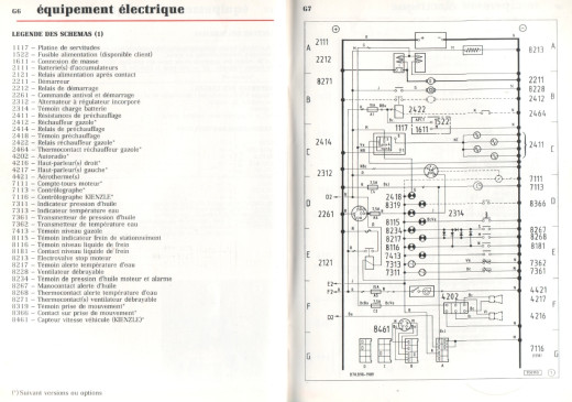

Re: Essuie glace et ventilation en retard
Salut Lapin !
Pour répondre à ta question, il faut étudier le schéma électrique. Ensuite, c'est tout à fait logique.
Le relais 2121 est responsable de l'alimentation de tous les composants mentionnés.
Où se trouve-t-il ?

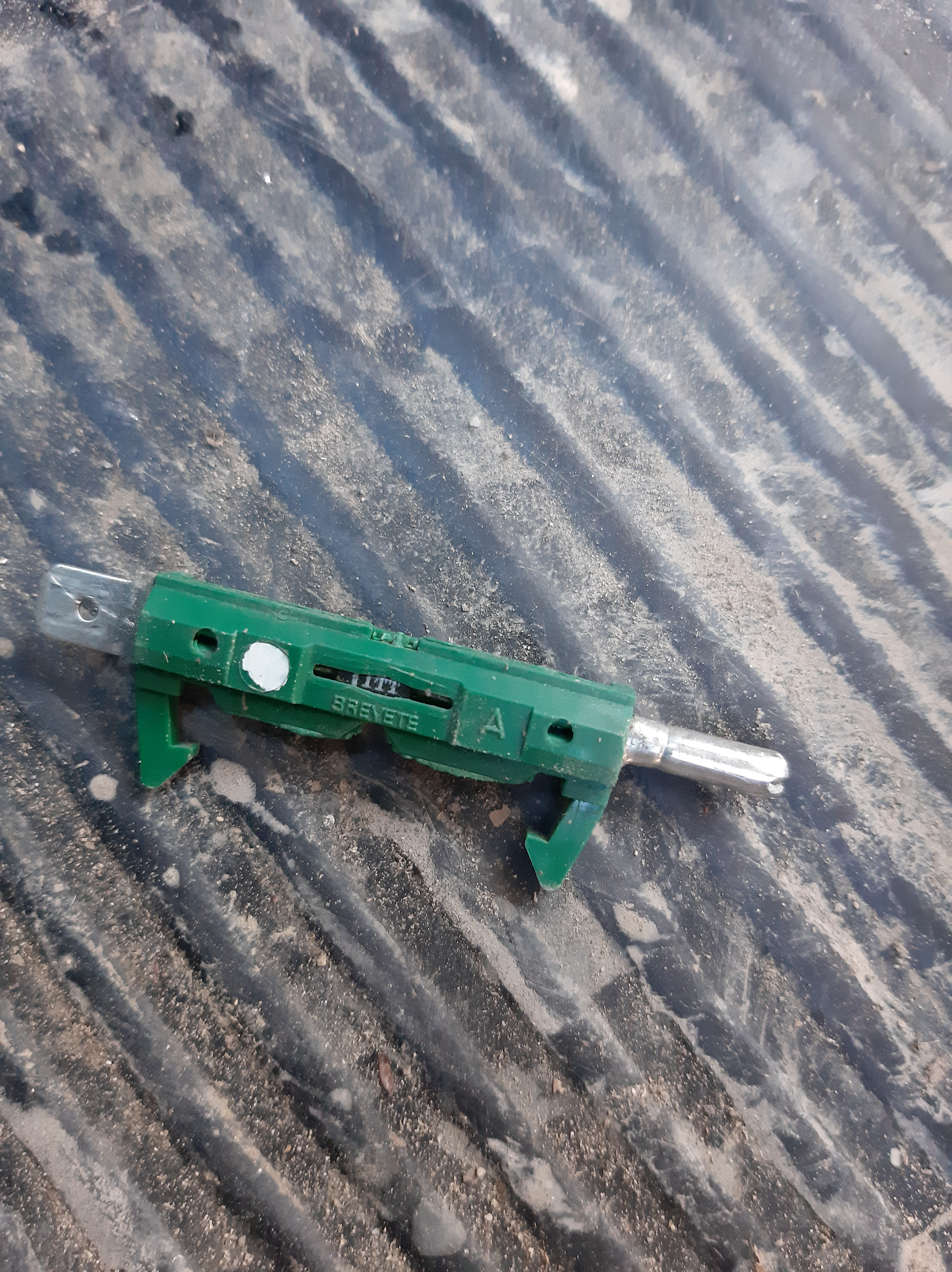

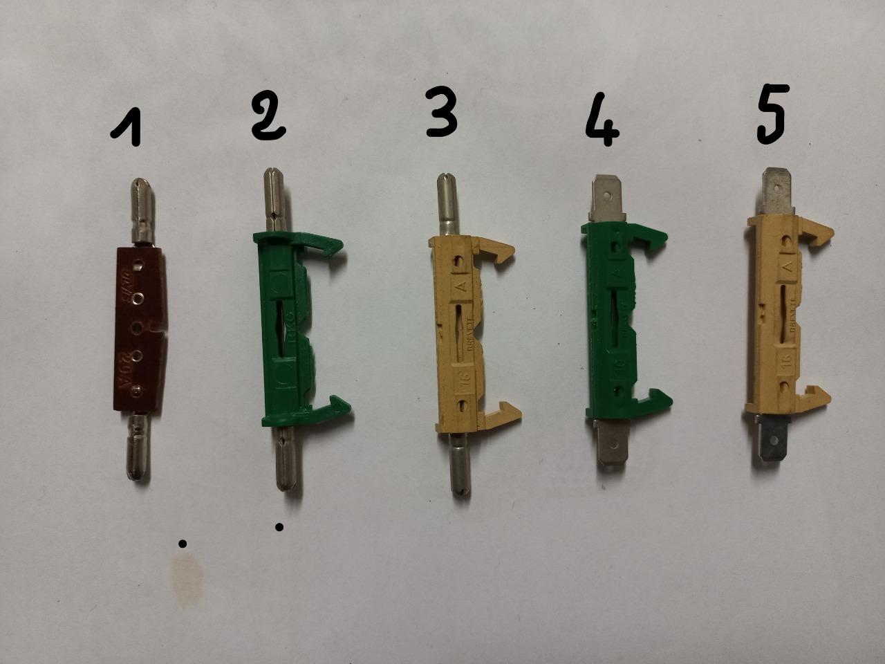

Par contre j'ai trouvé cette résistance sur le faisceau qui alimente les lumières des blocages. Lors du test elle m'indique 0 donc pour moi elle est morte. Avez-vous déjà vu ce genre de résistance ?
Le relais d'alimentation après contact est derrière la boite à fusibles à gauche. C'est marqué dessus donc pas trop dur à trouver!
Après un nouveau nettoyage et de la bombe contact ça fonctionne.
