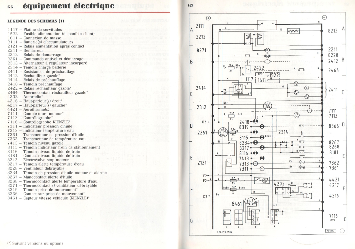

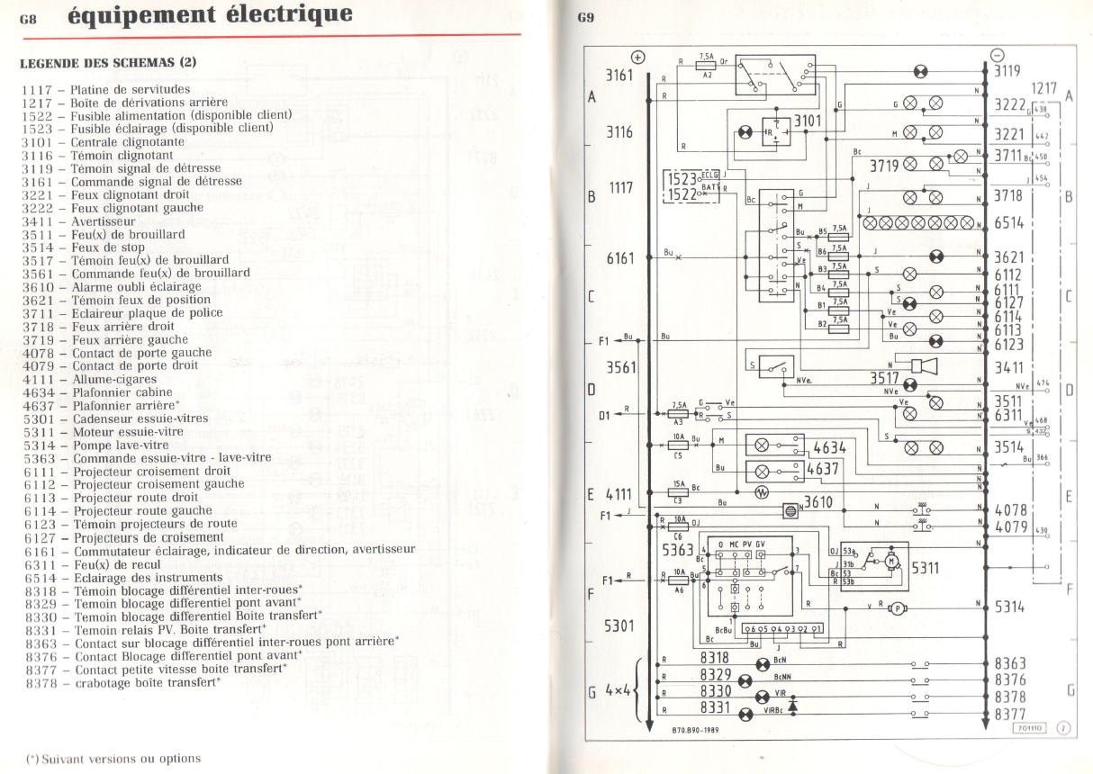

Re: Essuie glace et ventilation en retard
Salut Lapin !
Pour répondre à ta question, il faut étudier le schéma électrique. Ensuite, c'est tout à fait logique.
Le relais 2121 est responsable de l'alimentation de tous les composants mentionnés.
Où se trouve-t-il ?
viewtopic.php?t=9205
Je viens de trouver ça. Je vais refaire un check demain. Merci.
Bonjour Hannes,
voici :
viewtopic.php?t=19205
et:
https://www.autodoc.de/era/2473192
mit Grüßen aus Langenlonsheim
Beda
Beda

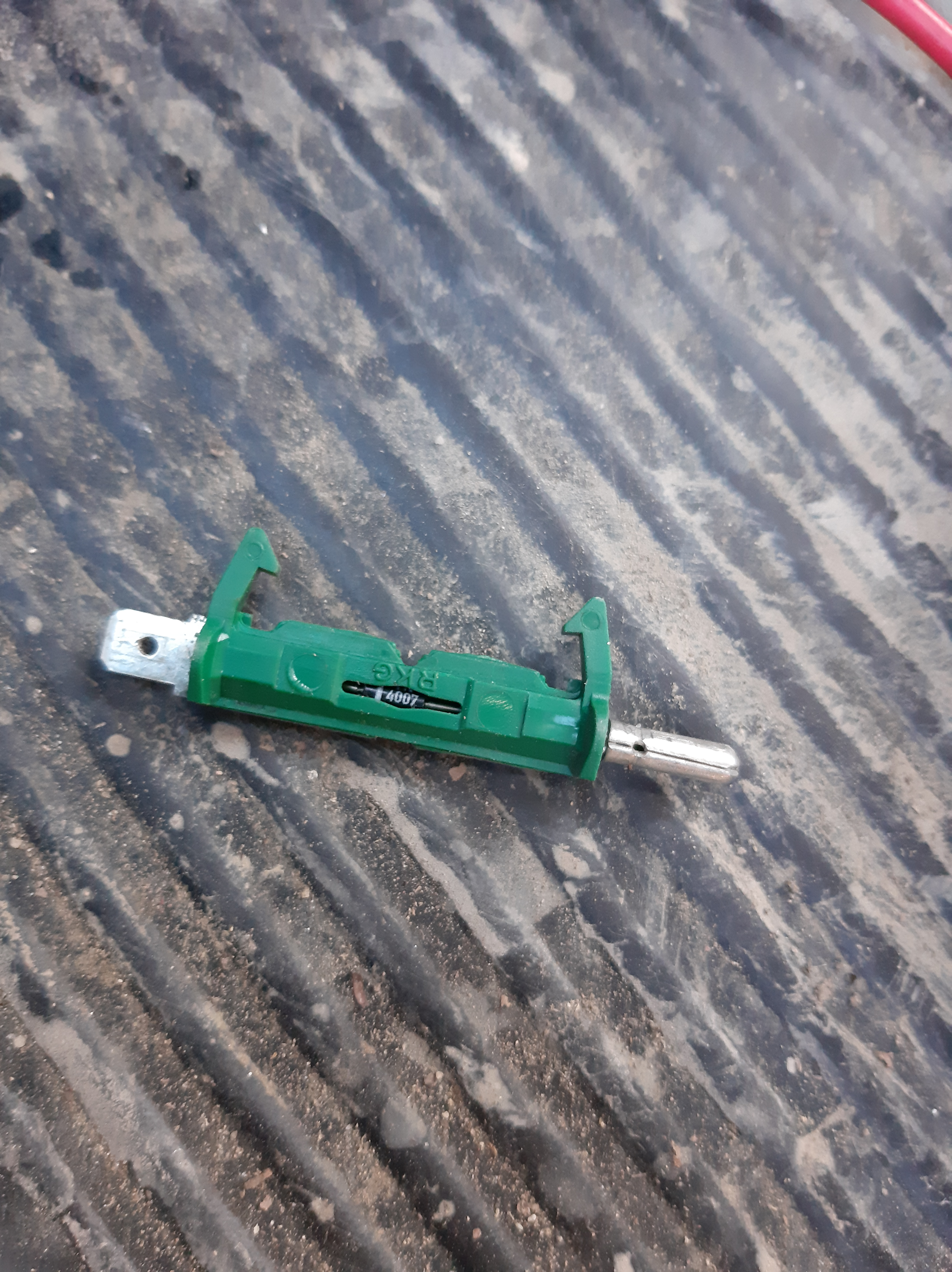

Merci Beda.
Le relais d'alimentation après contact est derrière la boite à fusibles à gauche. C'est marqué dessus donc pas trop dur à trouver!
Après un nouveau nettoyage et de la bombe contact ça fonctionne.
Par contre j'ai trouvé cette résistance sur le faisceau qui alimente les lumières des blocages. Lors du test elle m'indique 0 donc pour moi elle est morte. Avez-vous déjà vu ce genre de résistance ?
