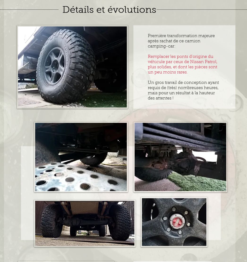

A la lecture du sujet, je me faisais la même réflexion, a-t-on eu un retour dans le temps sur le tenue de ces ponts ?
- Messages : 4145
Re: Archivage et liens B110 4x4 ponts patrol (Ex STN Baloo)
Je suis aussi un peu septique comme la fosse, certes les ponts de Patrol sont réputés solides mais un patrol n'existe pas en PL alors que les B 4x4 si.hippo a écrit : 19 sept. 2023 11:18 et puis un patrol ... ça pèse rarement 4 tonnes ... même si c'est réputé solide et effectivement beaucoup moins rare![]()
Bsansvin
- Asphyxié
- Messages : 306
- Enregistré le : 05 févr. 2014 10:11
Eh ben justement je lui ai posé la question aux p'tits gros 2023 (il était passé vite fait le samedi mais en Patrol je crois avec un buggy sur la remorque) et pour l'instant aucun soucis mécanique à ce niveau là. Évidemment ils les a renforcés un peu en soudant un gros gousset entre le tube de pont et le support de pivot pour encaisser le poids du véhicule (c'était un garagiste professionnel en préparation de véhicules 4x4 pour faire des raids avant d'être en retraite).STF a écrit : 19 sept. 2023 13:30 A la lecture du sujet, je me faisais la même réflexion, a-t-on eu un retour dans le temps sur le tenue de ces ponts ?
Et vu le nombre de kilomètres qu'il a fait avec depuis, je pense qu'on peut dire que c'est plutôt fiable (Maroc, AM du Sud, Afrique du Sud il me semble aussi).
L'avantage qu'il faut souligner aussi sur cette modif c'est que la dimension des pneus qu'il a mis dessus est beaucoup plus facile à se procurer en France ou à l'étranger (37x12,5R17) et plus de choix surtout par rapport aux 255/100R16.
Moi je ne serai pas capable de faire cette modif tout seul et je n'en ai pas l'utilité non plus mais l'idée est bonne et ça peut être une solution le jour où je n'aurai plus de pièces de rechange...
Niveau légalité de la transformation bah oui c'est interdit (comme plein de choses qu'on modifie sur nos camions sans le déclarer officiellement) mais tant qu'on a pas de gros pépins en France, je pense que ça se passe pas trop mal...
Bref, en tout cas il faudra que je lui pose la question pour savoir quelle BT il a monté dessus car je ne m'en souviens plus mais c'est sûr que ce n'est pas la VG100 car c'est moi qui l'ai récupéré du coup

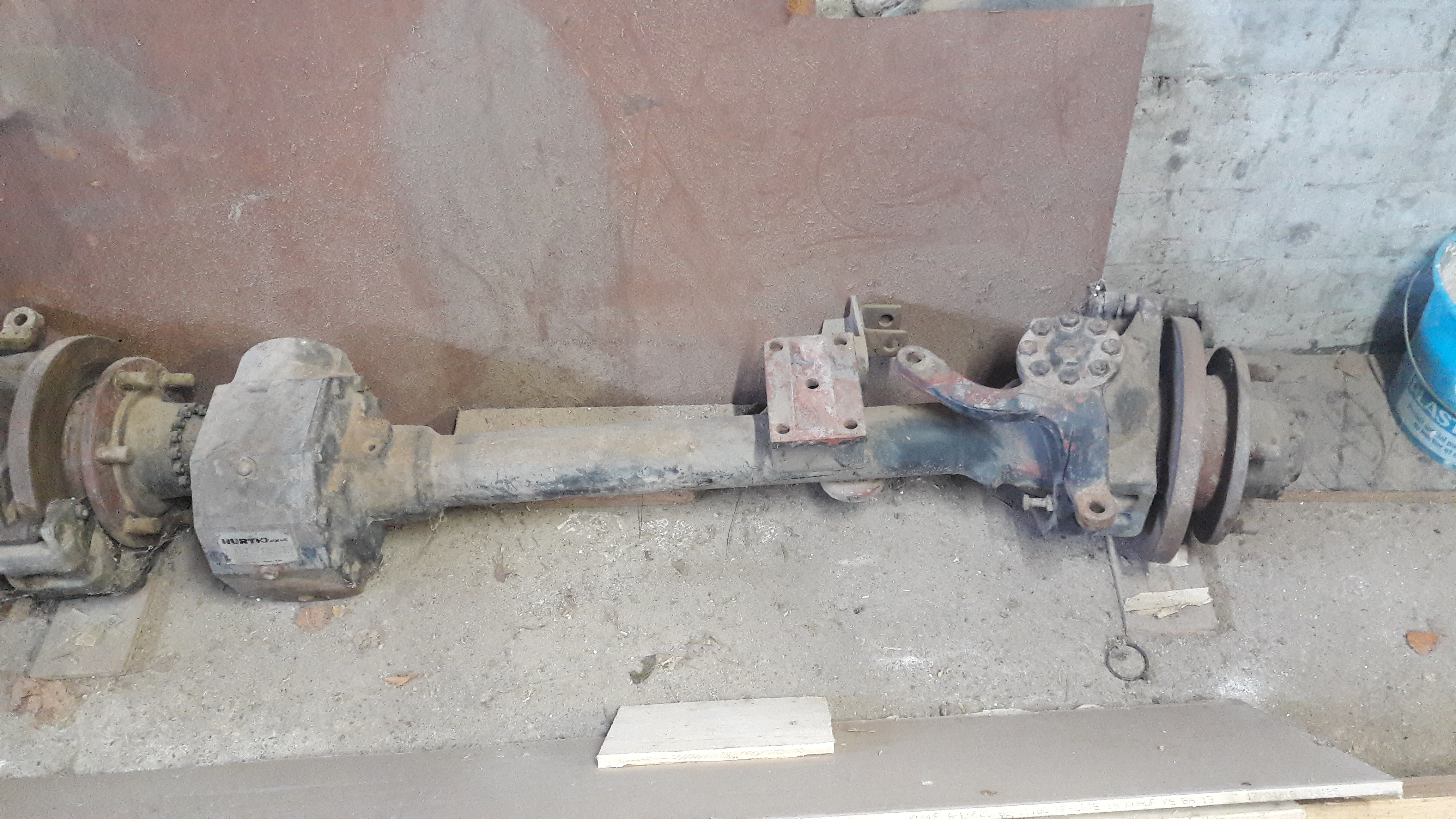

pouvoir monter d'autres jantes et donc d'autres pneus est certes un avantage, mais se faire faire des jantes , même si c'est aussi moyennement légal, c'est quand même plus répandu et moins invasif comme modif. et il suffit de remonter celles d'origine pour aller au contrôle technique.
ici c'était sur des ponti viewtopic.php?t=6976 viewtopic.php?t=14485
ou ici de l'existant pour hurth ou renault viewtopic.php?t=5740
de plus ce ne sont pas que les couples coniques et ponts pour lequels on peut se poser des questions et qui pourraient intéresser les experts en cas de problème mais aussi et surtout quels freins ont été mis ...ceux du patrol du coup? ou ceux du B réadaptés aux ponts patrol ?
enfin je veux pas jeter le bébé avec l'eau du bain, Nomade a l'époque faisait le même genre de chose sur ses véhicules.
ici le bremach viewtopic.php?t=382
et ici le pinz viewtopic.php?p=7245#p7245
ou Raphael (NH3) avec ses hybrides viewtopic.php?p=111130#p111130
dont certains morceaux sont encore a vendre viewtopic.php?p=215884#p215884.
ça me rappele aussi les modifs faites sur mon brutt...le gars qui l'avait acheté ayant tellement l'habitude des range qu'il a voulu tout mettre en range rover dessus... download/file.php?id=293&mode=view pas la meilleur des idées selon moi, déjà le fait que les sorties ne soient pas centrées alors que les ponts de brutt le sont, et ici c'était des ponts hurth il me semble a l'origine ? a l'avant il est décalé a droite je ne me souviens plus ?f
pas autant que celui du patrol du moins si ? faudrait voir l'angle fait par la sortie de transfert.
si en fait donc ça au moins c'est cohérent.. par ce que les greffes de ce genre ne sont pas toujours que guidées par le bon sens mais aussi souvent par ce qu'il y a sous la main dans le garage de celui qui le fait, ce qu'il connait déjà , ou encore ce qu'il y a de disponible a un prix correct sur leboncoin au moment ou l'idée a germée... car il est bien difficile de se rendre compte de l'ensemble d'un chantier a effectuer sans avoir les pièces ou les véhicules différents sous les yeux.
après personne ne dit non plus que c'est un exemple a suivre, c'est juste intéressant de savoir que ça a été fait et pourquoi.

il a du laisser le transfert du nissan je pense....il est suffisamment solide aussi....
et pour les freins il a du laisser (aussi) les freins du nissan car s'est des disques a l'av et a l'ar,donc pas pire qu'un b110 d'origine ...surtout qu'un disque av de ponti (exemple,car je me souvient plus le diam des disque hurth/renault),un disque de ponti donc,fait 276mm de diamètre alors qu'un disque de y60 fait 295mm....
ps edit: le patrol a le frein à main a tambour sur l'arbre de transmission arriere,au cul de la bt....ça résout une belle merde a faire en modif....
