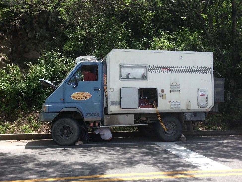

Je suis aussi un peu septique comme la fosse, certes les ponts de Patrol sont réputés solides mais un patrol n'existe pas en PL alors que les B 4x4 si.hippo a écrit : 19 sept. 2023 11:18 et puis un patrol ... ça pèse rarement 4 tonnes ... même si c'est réputé solide et effectivement beaucoup moins rare![]()
Bsansvin
- Allumeuse
- Messages : 300
- Enregistré le : 05 févr. 2014 10:11
Re: Archivage et liens B110 4x4 ponts patrol (Ex STN Baloo)
Eh ben justement je lui ai posé la question aux p'tits gros 2023 (il était passé vite fait le samedi mais en Patrol je crois avec un buggy sur la remorque) et pour l'instant aucun soucis mécanique à ce niveau là. Évidemment ils les a renforcés un peu en soudant un gros gousset entre le tube de pont et le support de pivot pour encaisser le poids du véhicule (c'était un garagiste professionnel en préparation de véhicules 4x4 pour faire des raids avant d'être en retraite).STF a écrit : 19 sept. 2023 13:30 A la lecture du sujet, je me faisais la même réflexion, a-t-on eu un retour dans le temps sur le tenue de ces ponts ?
Et vu le nombre de kilomètres qu'il a fait avec depuis, je pense qu'on peut dire que c'est plutôt fiable (Maroc, AM du Sud, Afrique du Sud il me semble aussi).
L'avantage qu'il faut souligner aussi sur cette modif c'est que la dimension des pneus qu'il a mis dessus est beaucoup plus facile à se procurer en France ou à l'étranger (37x12,5R17) et plus de choix surtout par rapport aux 255/100R16.
Moi je ne serai pas capable de faire cette modif tout seul et je n'en ai pas l'utilité non plus mais l'idée est bonne et ça peut être une solution le jour où je n'aurai plus de pièces de rechange...
Niveau légalité de la transformation bah oui c'est interdit (comme plein de choses qu'on modifie sur nos camions sans le déclarer officiellement) mais tant qu'on a pas de gros pépins en France, je pense que ça se passe pas trop mal...
Bref, en tout cas il faudra que je lui pose la question pour savoir quelle BT il a monté dessus car je ne m'en souviens plus mais c'est sûr que ce n'est pas la VG100 car c'est moi qui l'ai récupéré du coup
