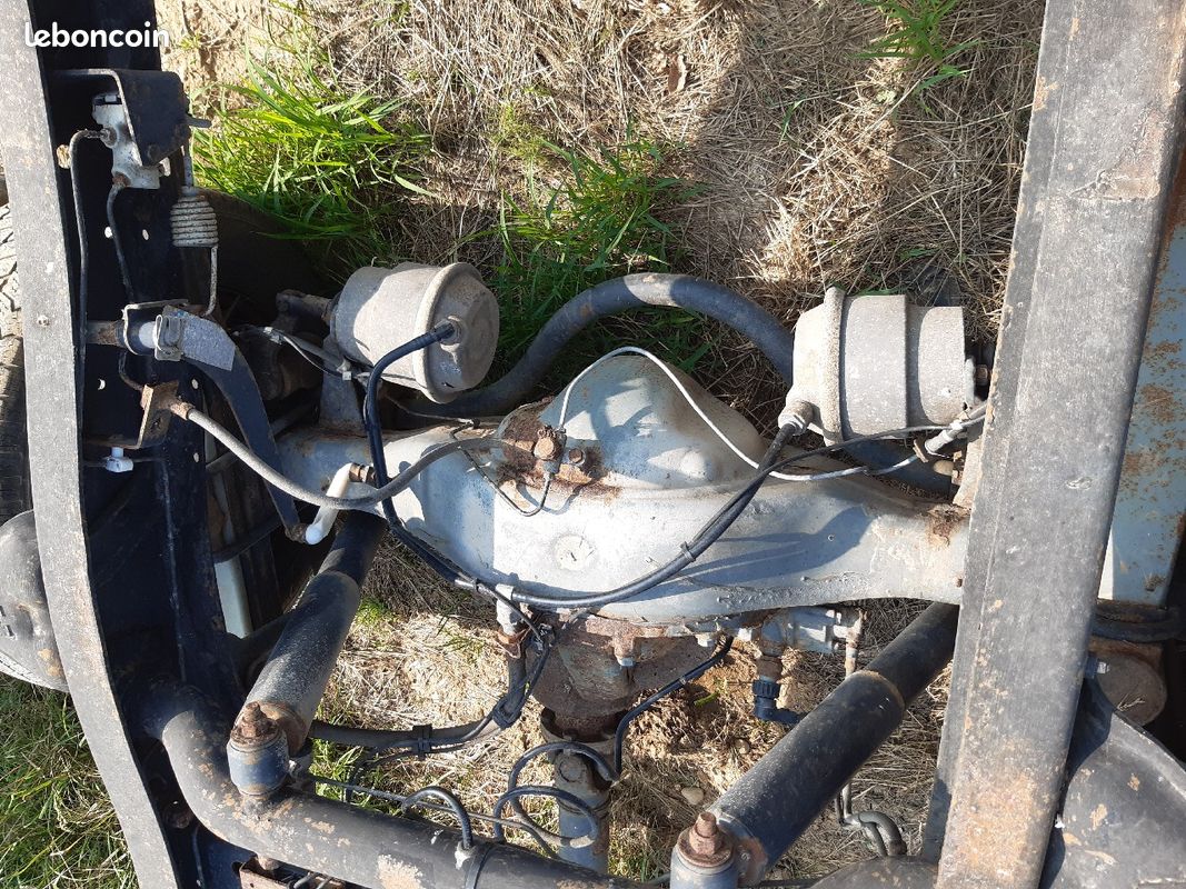

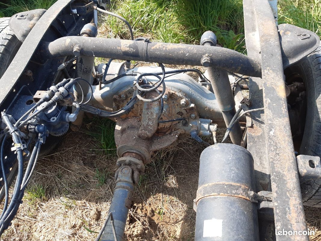

Messages : 20261
Re: Fourgon PL 4x2, ou gros PL 4x4 ?
les_breizhels a écrit : 14 août 2023 21:36 ... Je garde quand même le Vario en ligne de mire au gré des annonces (mais avec son bel empattement, pas certain qu'il traverse une rivière tranquillou). ...
histoire de relancer ce sujet ... les vario en version 4x4 sont je crois inhomologable en france ou presque non ?
en revanche ils sont connus pour être super volumineux et avec des capacités pas ridicules hors la route même en 4x2 ..
je ne sais pas s'ils sont souvent équipés de blocage de pont mais au cas ou ça intéresse quelqu'un il y a ici un pont a vendre pour un tel véhicule avec blocage de dif 500e https://www.leboncoin.fr/offre/equipeme ... 2371291302
ou ici un pont de mascott 1200e toujours avec blocage https://www.leboncoin.fr/offre/equipeme ... 2340630971
et encore un autre a 1400e https://www.leboncoin.fr/offre/equipeme ... 2384741022

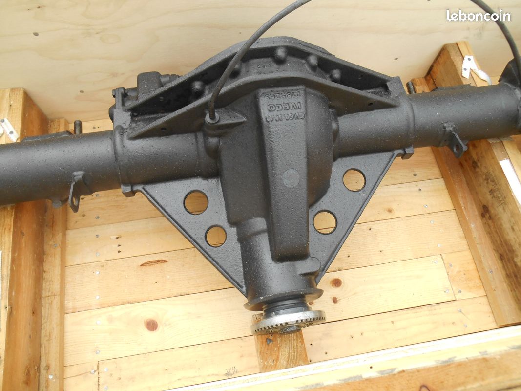

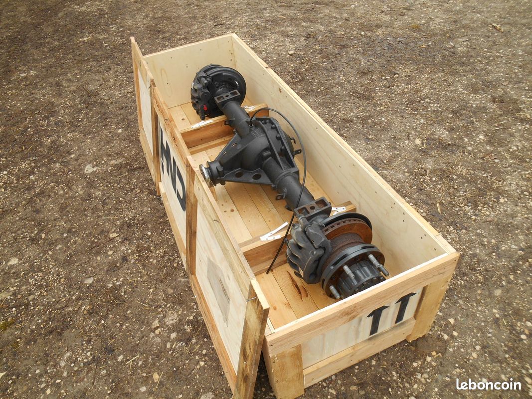

ou ici pour iveco essieu arrière pont IVECO daily PL poids lourd 60c 65c 70c 72c
rapport 10:43
option autobloquant , blocage de pont
ref 7185269 https://www.leboncoin.fr/offre/equipeme ... 2387160362
bien entendu l'idée pour vous n'est pas de stocker de la pièce avant même de savoir sur quel véhicule s'engager..mais c'est toujours intéressant de savoir que ça peut se trouver pour éventuellement upgrader un model qui cocherait toutes les bonnes cases par ailleurs
