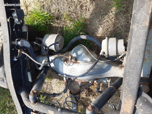

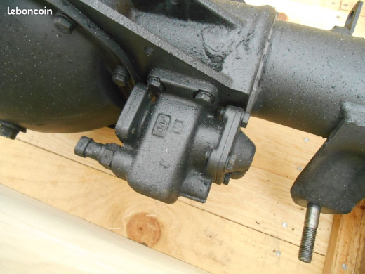

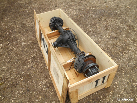

histoire de relancer ce sujet ... les vario en version 4x4 sont je crois inhomologable en france ou presque non ?
en revanche ils sont connus pour être super volumineux et avec des capacités pas ridicules hors la route même en 4x2 ..
je ne sais pas s'ils sont souvent équipés de blocage de pont mais au cas ou ça intéresse quelqu'un il y a ici un pont a vendre pour un tel véhicule avec blocage de dif 500e https://www.leboncoin.fr/offre/equipeme ... 2371291302
ou ici un pont de mascott 1200e toujours avec blocage https://www.leboncoin.fr/offre/equipeme ... 2340630971
et encore un autre a 1400e https://www.leboncoin.fr/offre/equipeme ... 2384741022
ou ici pour iveco essieu arrière pont IVECO daily PL poids lourd 60c 65c 70c 72c
rapport 10:43
option autobloquant , blocage de pont
ref 7185269 https://www.leboncoin.fr/offre/equipeme ... 2387160362
bien entendu l'idée pour vous n'est pas de stocker de la pièce avant même de savoir sur quel véhicule s'engager..mais c'est toujours intéressant de savoir que ça peut se trouver pour éventuellement upgrader un model qui cocherait toutes les bonnes cases par ailleurs

Merci hippo pour la relance. Effectivement les varios sont des p’tits gros qui offrent jusqu’à 5m de longueur utile derrière le conducteur, sur 1m93 de haut et 1m93 de large. De quoi faire une jolie maison sur les versions longues, mais attention au porte à faux de 2m sur cette hauteur (et empattement maousse quand même :), et les ponts sont à 22cm du sol.
Question: si on change le pont de son véhicule pour y installer un blocage de diff par exemple, est-ce qu’il se faut se refaire une RTI à la DREAL? Parce que j’avais tête que ça pouvait changer les vitesses max de chaque rapport, mais là j’entre sur un terrain que je ne connais pas donc je raconte peut être n’importe quoi 🤪
Messages : 20209
Re: Fourgon PL 4x2, ou gros PL 4x4 ?

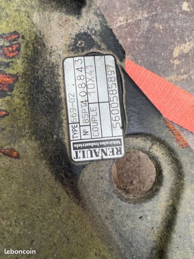

theoriquement n'importe quel changement de pièce par une autre que celle d'origine nécessite une rti . dans les faits il y a des modifs mineures qui ne changent pas les caractéristiques du véhicule et d'autres oui . le minimum en la matiere serait de changer pour un pont ayant le même ratio de couple conique si possible.
ici par exemple il n'est pas donné pour le premier pour le mercedes 10x41 pour le mascott et 10x43 pour celui d'iveco
