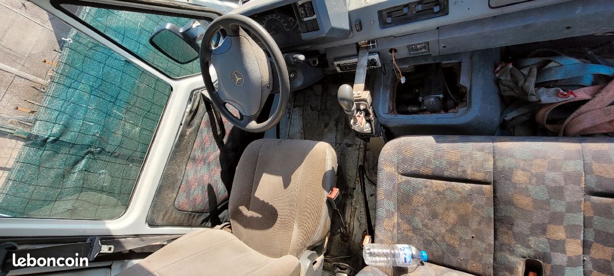

D'ailleurs au concours lepine du swap de B on à de la concurrence xD...
Avec un Mercedes OM611, 2.1L avec BV6 :lol:
Description
Master b90 moteur 110cv cdi ...:)
Contrôle technique moins 6 mois papiers à mon nom.
En bon état roulant
Intérieur à finir....
Moquette isolation etc...
Benne électrique fonctionnelle
Pneus bon état
Récemment révisé...
Merci
Je vous laisse apprécier les finitions :

- Moteur Fiat de même style, provenance Iveco, a vérifier mais support moteur sûrement proche.
- Cylindré inférieur, sûrement plus facile à homologué que supérieure.
- Côté puissance, le 2.3 existe aussi en 110ch et peux être (re)programmer de série en 130 et 140ch.
sûrement utopique, mais autant ne pas fermer la porte à cette possibilité.
Sinon tout à fait d'accord avec vous deux les gars.
Il faut partir d'un véhicule en ordre de marche pour prendre tout les organes nécessaire.
Quelque chose comme ça : https://www.leboncoin.fr/utilitaires/2338165836.htm
