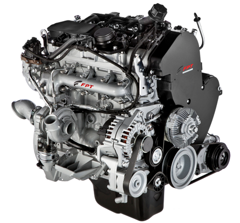

Pour ma part je trouve que les Fiat 2.3 JTD son de bon candidats.. ça reste un Sofim sous bannière italienne déjà :P
REF : Fiat F1A - 2.3 JTD - 4 cylindres - 16S
Ils on été monté dans les daily moderne en longitudinale dans des dimension et position similaire à nos B. mais avec des boites 6 :thumbup:
Conception très moderne, comme cité plus haut. ça culmine entre 97 à 136 ch pour 320 Nm à 1800 tr/min dans sa version 130ch classique.

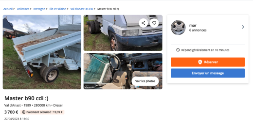

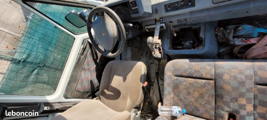

D'ailleurs au concours lepine du swap de B on à de la concurrence xD...
Avec un Mercedes OM611, 2.1L avec BV6 :lol:
Description
Master b90 moteur 110cv cdi ...:)
Contrôle technique moins 6 mois papiers à mon nom.
En bon état roulant
Intérieur à finir....
Moquette isolation etc...
Benne électrique fonctionnelle
Pneus bon état
Récemment révisé...
Merci
Je vous laisse apprécier les finitions :

La ZF 6AS400 ou 6S400 est l'une des candidate possible au montage sur le 2.3JTD.
C'est une 6 vitesse mécanique, mais qui peux être robotisé en option.
6 speed sychromesh 6AS400 OD Shock Hydraulic telescopic reinforced
Optional automated - all engines (ex .21).
1.st speed: 5,373:1
2.st speed: 3.154:1
3.st speed: 2.041:1
4.st speed: 1.365:1
5.st speed: 1.000:1
6.th speed: 0,791:1
Reverse: 4,838:1
Du coup on serais un peux moins court sur la première.. et marche AR.. quelque part entre la 1 et la 2 sur nos B.
Pas de quoi choqué les Hurth en tout cas je pense, avec leurs ratio de pont qui on de quoi arraché les arbres :D
Par contre on à un vrai gain sur la 6eme qui surmultiplie.. :thumbup:

Il faut partir d'un véhicule en ordre de marche pour prendre tout les organes nécessaire.
Quelque chose comme ça : https://www.leboncoin.fr/utilitaires/2338165836.htm
