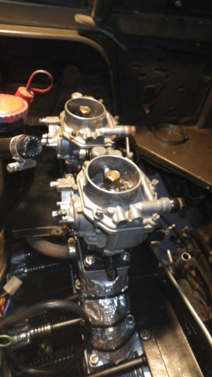

et comment on fait pour raccorder au dessus du carbu ??? huuummm ....
pour mon pinz depuis de nombreuses années j'utilise deux petits synchrometer comme celui ci et c'est nickel.
ne pas oublier de déconnecter les deux carbus
et ne pas oublier de refaire l'avance a l'allumage puis on recheck la synchro carbu et si nécessaire re lampe strobo:

Je ne sais pas comment sont gaulées les pipes d'admission des Pinz, mais ce genre de dépressiomètre ne se connecte pas au-dessus des carbus, mais sur la pipe d'admission, entre le carbu et la culasse.kikimutt a écrit : 01 févr. 2024 18:11 bonsoir à tous,
merci à remi.flo pour l'info .... mais ...
comment on fait pour raccorder au dessus du carbu ??? huuummm ....![]()
Tu as parfois une vis sur celle-ci qui te permet de le connecter (au centre sur la photo ci-dessous)

Salut les gars,
alors sur le pinz c'est pas compliqué :
2 carburateurs Zenith NDIX 36 montés sur 2 collecteurs d'admission
ces derniers sont reliés entre eux par un tuyau (équilibrage dépression) et sont protégés du givrage en hiver car le refroidissement est par air et la turbine .... turbine fort !
sur le collecteur d'admission des cylindres 1 et 2 il y a une prise/rallonge pour relier un raccord banjo.
sur ce raccord banjo 2 sorties :
- 1 pour la durite qui vient du clapet anti retour de la conduite de dépression branchée sur le servo-frein
- 1 pour la petite durite qui part au distributeur
donc pas de possibilité de brancher ce type de dépressiométre.
il nous faut installer 2 Synchroniseurs de carburateur à aiguille.
bien sur on peut percer et tarauder les deux colleteur d'admission .... mais pour brancher ensuite les raccords et tuyaux il faut démonter les tôles du tunnel de refroidissement, et les gaines de protection thermique qui sont déjà franchement compliquées a mettre en place.
donc .... cqfd ....
dommage pour les pinzmen !
je vous mets quelques photos (dans le désordre apparemment !!...) pour mieux visualiser le truc.
bonne aprèm
donc .... cqfd ....
bonne aprèm

OK. Merci pour les infos, je comprends mieux le problème.
Une petite remarque : avec 2 carbus de 36 pour un 2.5 l, c'est un peu le régime sec... A vue de nez, ça mériterait bien 2 carbus de 40 pour l'alimenter correctement ! Mais bon, on va pas re-couler les pipes d'admission !
Au passage : c'est bôôô et propre ! J'aime
Rémi

Salut Rémi,
oui effectivement .... deux carbus de 40 !!!!
enfin pour le 6x6 la conso tourne autour de 18L/100 km, on passe a 30 - 35 L/100 dans les régions ensablées, donc ....
bon après comme tout le monde le sait la conso d'un véhicule est liée au comportement du conducteur. Ayant pour habitude de rouler cool avec les deux jeeps MUTT je reste dans des consos d'une 305 essence série 1 des années 90 ... a peine plus lorsqu'on grimpe quelques cols dans les Pyrénées et le tout chargés comme des mules.
pour le pinz je suis "tombé" au plus bas à 15L/100 sur un parcours de 240 km, (plein avant et après pour test) et le pinz chargé à environ 700kg.
en TT avec essais répétés des blocages diff, pont avant, etc; sur des pistes parfois bien labourées par des tracteurs forestiers la conso grimpe vite fait à 22 L/100. toujours avec une conduite coulante, pas de surrégime bien sur.
le moteur je l'ai restauré en 2020.
tout a été démonté sauf la bas moteur car sur le pinz c'est ultra rare d'avoir des souci de ce coté la.
en revanche j'ai eu un mal de chien pour extraire les culasses en fonte d'alu collées avec les chemises en fonte d'acier.
Tu imagines le collage entre matériaux différents après toutes ces années. les soupapes d’échappement n'étaient pas abimées mais semblaient "glacées" , c'est normal sur un refroidissement par air, ce sont elles qui sont le plus impactées.
Ensuite remplacement des segments, de tout ce qui est joint, et il y en a !! etc ...
après nettoyage, sablage et peinture Restom j'utilise ces produits depuis 20 ans et c'est tip top, le prix aussi mais bon !!! au moins la tenue dans le temps est la.
pour le remontage j'ai utilisé de la Loctite 574 entre les chemises et le bas moteur car non seulement il n'y a pas de joint mais la portée est ultra fine, c'est-à-dire moins de 5mm au niveau des 4 vis d'étirement.
bon voilà, je m'arrête ici car sur cet engin il y a tant à dire. si vous êtes intéressé les uns ou les autres par des photos de la restauration (qui dure depuis 2018)
j'ai une base de données bien fournie,
bon week-end les gars !
