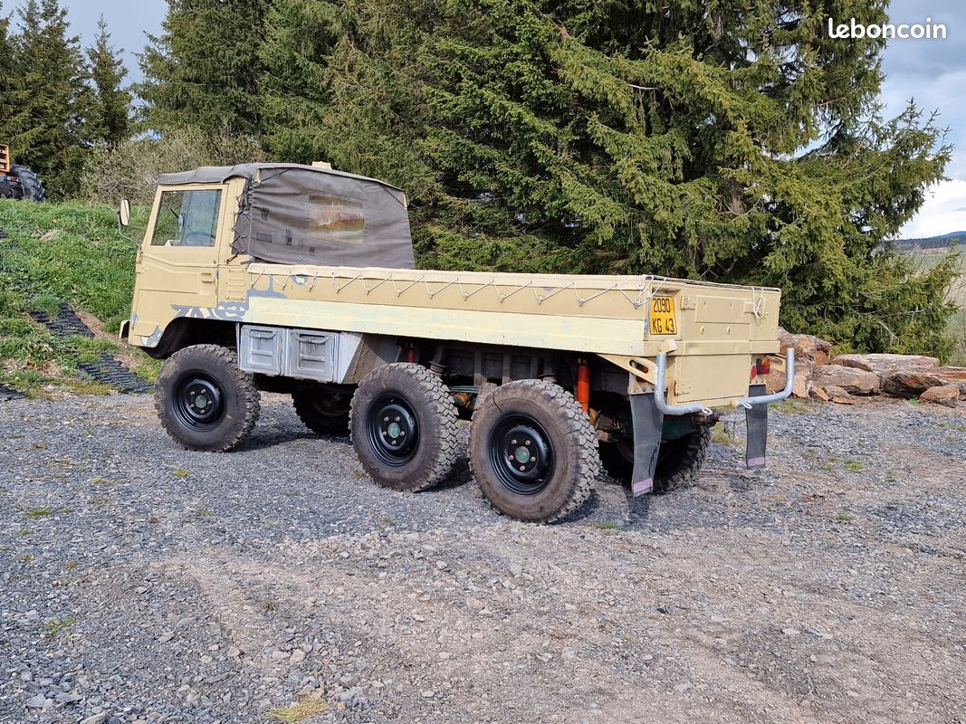

"Camion Steyr Puch Pinzgauer 6×6 712M.
Idéal pour collectionneur, camping off-road, franchissement extrême, accès site isolé…
Seulement 85000 km, de 1973.
Carte grise 3T5 collection en règle.
Moteur Steyr industriel 4 cylindres essence.
Boîte de vitesse mécanique, gamme lente + rapide, enclenchement 6×6 + blocages de tous les ponts.
Cabine torpédo avec toit amovible et pare-brise rabattable pour rouler en « cabriolet ».
Cabine 2 places, + banquettes arrières avec ceintures.
Longueur de caisse disponible derrière la cabine : 3m07.
6 pneus quasi neufs.
Largeur 1m73, longueur 4m85, hauteur 2m08."

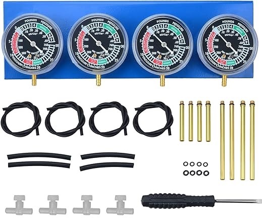

pour mon pinz depuis de nombreuses années j'utilise deux petits synchrometer comme celui ci et c'est nickel.
ne pas oublier de déconnecter les deux carbus
et ne pas oublier de refaire l'avance a l'allumage puis on recheck la synchro carbu et si nécessaire re lampe strobo:

et comment on fait pour raccorder au dessus du carbu ??? huuummm ....

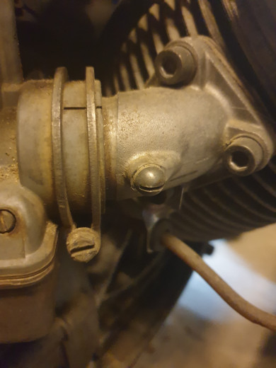

Je ne sais pas comment sont gaulées les pipes d'admission des Pinz, mais ce genre de dépressiomètre ne se connecte pas au-dessus des carbus, mais sur la pipe d'admission, entre le carbu et la culasse.kikimutt a écrit : 01 févr. 2024 18:11 bonsoir à tous,
merci à remi.flo pour l'info .... mais ...
comment on fait pour raccorder au dessus du carbu ??? huuummm ....![]()
Tu as parfois une vis sur celle-ci qui te permet de le connecter (au centre sur la photo ci-dessous)

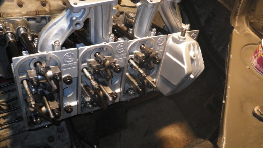

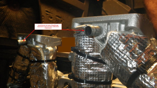

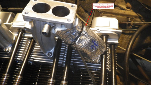

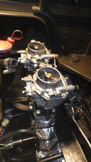

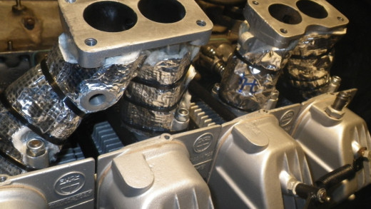

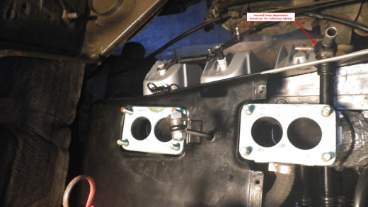

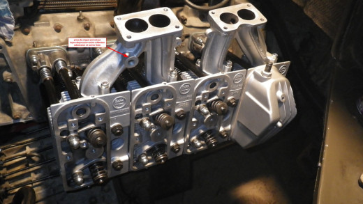

alors sur le pinz c'est pas compliqué :
2 carburateurs Zenith NDIX 36 montés sur 2 collecteurs d'admission
ces derniers sont reliés entre eux par un tuyau (équilibrage dépression) et sont protégés du givrage en hiver car le refroidissement est par air et la turbine .... turbine fort !

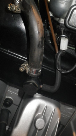

sur le collecteur d'admission des cylindres 1 et 2 il y a une prise/rallonge pour relier un raccord banjo.
sur ce raccord banjo 2 sorties :
- 1 pour la durite qui vient du clapet anti retour de la conduite de dépression branchée sur le servo-frein
- 1 pour la petite durite qui part au distributeur
donc pas de possibilité de brancher ce type de dépressiométre.
il nous faut installer 2 Synchroniseurs de carburateur à aiguille.

je vous mets quelques photos (dans le désordre apparemment !!...) pour mieux visualiser le truc.
bonne aprèm
bien sur on peut percer et tarauder les deux colleteur d'admission .... mais pour brancher ensuite les raccords et tuyaux il faut démonter les tôles du tunnel de refroidissement, et les gaines de protection thermique qui sont déjà franchement compliquées a mettre en place.
donc .... cqfd ....
dommage pour les pinzmen !
bonne aprèm

OK. Merci pour les infos, je comprends mieux le problème.
Une petite remarque : avec 2 carbus de 36 pour un 2.5 l, c'est un peu le régime sec... A vue de nez, ça mériterait bien 2 carbus de 40 pour l'alimenter correctement ! Mais bon, on va pas re-couler les pipes d'admission !
Au passage : c'est bôôô et propre ! J'aime
Rémi
