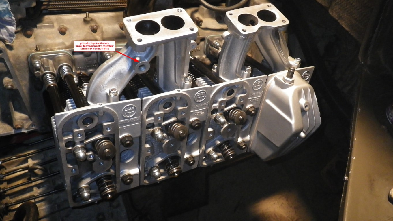

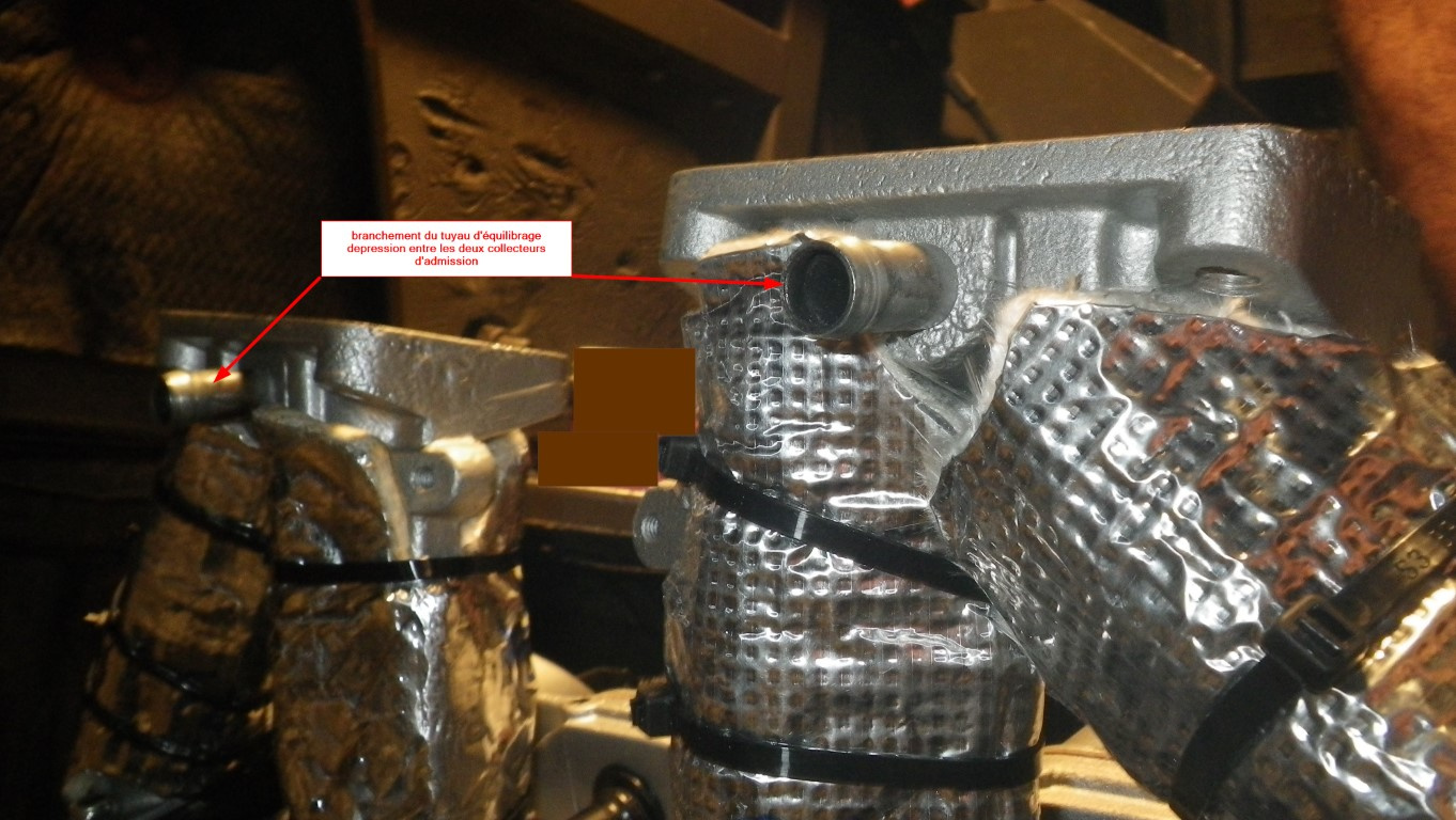

alors sur le pinz c'est pas compliqué :
2 carburateurs Zenith NDIX 36 montés sur 2 collecteurs d'admission
ces derniers sont reliés entre eux par un tuyau (équilibrage dépression) et sont protégés du givrage en hiver car le refroidissement est par air et la turbine .... turbine fort !
sur le collecteur d'admission des cylindres 1 et 2 il y a une prise/rallonge pour relier un raccord banjo.
sur ce raccord banjo 2 sorties :
- 1 pour la durite qui vient du clapet anti retour de la conduite de dépression branchée sur le servo-frein
- 1 pour la petite durite qui part au distributeur
donc pas de possibilité de brancher ce type de dépressiométre.
il nous faut installer 2 Synchroniseurs de carburateur à aiguille.
bien sur on peut percer et tarauder les deux colleteur d'admission .... mais pour brancher ensuite les raccords et tuyaux il faut démonter les tôles du tunnel de refroidissement, et les gaines de protection thermique qui sont déjà franchement compliquées a mettre en place.
donc .... cqfd ....
dommage pour les pinzmen !
je vous mets quelques photos (dans le désordre apparemment !!...) pour mieux visualiser le truc.
bonne aprèm
donc .... cqfd ....
bonne aprèm
