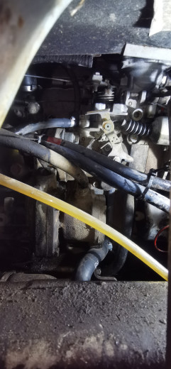

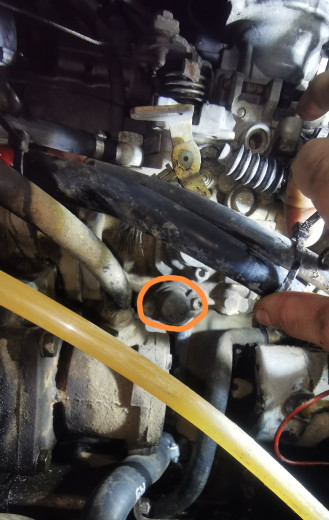

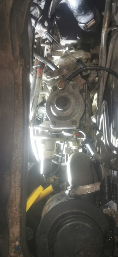

Alors j'ai nettoyé la pompe à injection :
Vue du dessus
Vue de côté (arrière)
Vue de côté (avant)
J'ai ensuite démarré le moteur et tiré un peut sur le câble d'acceleration et ça goutte là (une goutte toute les 5 secondes au ralenti, plus d'une goutte par seconde en accélérant :
Le gasoil est aussi en dessous de la pompe (derrière là où ça goutte) et du gasoil arrive jusqu'au joint auquel je pensais mais pas de goutte à goutte.
Je remarque aussi que c'est gras ici aussi mais pas de goutte à goutte

si mes souvenirs sont bons, tu as un joint torique derrière la plaque.
commence par là et après tu verras si tu as toujours le goutte à goutte.

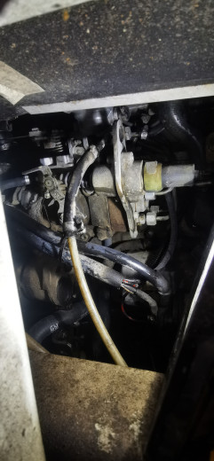

avec un téléphone,fait une photo du dessous de la pompe ....

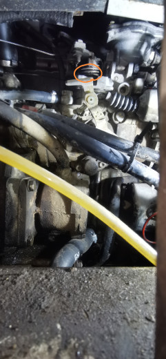

Bon alors j'ai trouvé les bons joints, j'ai changé celui côté exterieur malgré une vis récalcitrante, ça fuit toujours.
De toute façon au vu des nouvelles taches suite au nettoyage de la dernière fois, il apparaît clairement que c'est pas ce joint qui fuit mais celui de l'autre côté.
C'est là que ça se complique...

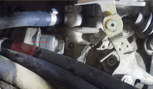

Pour change l'autre joint côté moteur je dois sortir ces deux vis :
J'ai tenté... J'ai abandonné...
J'ai pas assez d'espace pour pouvoir y passer la main...
Du coup je crois bien que je vais être obligé de sortir complètement la pompe.... Si quelqu'un a une autre solution svp...
Messages : 5057
Re: Fuite pompe à injection b110
s'est le couvercle du correcteur d'avance....bizarre queça fuit ici,mais pourquoi pas....
sur les sofim y a le carter de pompe a huile qui fait palier,donc pas besoin de démonter la distri ou de piger,car il y a un detrompeur sur le pignon de pompe a injection...tu peux pas te gourer au remontage...
s'en est presque trop facile .....

come 09 a écrit : 01 mars 2023 18:06 s'est le couvercle du correcteur d'avance....bizarre queça fuit ici,mais pourquoi pas....
o(*.*)o
Je m'attendais à pleins de réponse possible mais alors là ! Voilà qui est magnifique. Mécanique en mode facile.
Du coup si je comprends bien je débranche les durite et câbles, je dévisse et je sors la pompe. Puis pour la remonter je fais pareil dans l'autre sens. Sans toucher à la distri et sans risque de desynchroniser la pompe à injection ?
Je ne saurais pas dire ce qui se cache derrière ce couvercle, ne connaissant pas le fonctionnement interne d'une pope à injection.
C'est là même chose que ça mais de l'autre côté :
Tu dis que c'est bisard que ça fuit ici... J'espère qu'il n'y a pas d'autre problème parce que j'ai pas les moyens d'acheter une nouvelle pompe à injection
Merci en tous cas pour ta réponse qui me redonne l'espoir d'une réparation moins risquée

Alors, aucun risque de te planter sur le calage de la distri MAIS l'avance de la pompe à injection se regle selon si la pompe est plus ou moins orienté à droite ou a gauche.
Tu dois d'ailleurs pouvoir voir des trous oblong pour ce fameux reglage autour de chaque vis qui tiennent la pompe au carter.
Avant de demonter la pompe, fait un repere précis entre la pompe et le carter pour la remonté exactement au m^éme endroit. ;)
Exemple ici :

Bonjour a tous. Je profite du sujet pour poser une question, sur mon camion b90 il y a une fuite a la pompe a injection sur la partie arriere de la pompe la ou se trouve les tuyaux qui alimentent les inecteurs. Il s agit dun petit bloc en fonte avec les 4 sorties. Entre ce bloc en fonte et le corps de la pompe se trouve une fuite de diesel.
Cette partie est maintenue par 4 vis torque (?) Puis je demonter cette partie sans demonter la pompe ? Qqn aurait il un eclaté de la pompe ?
