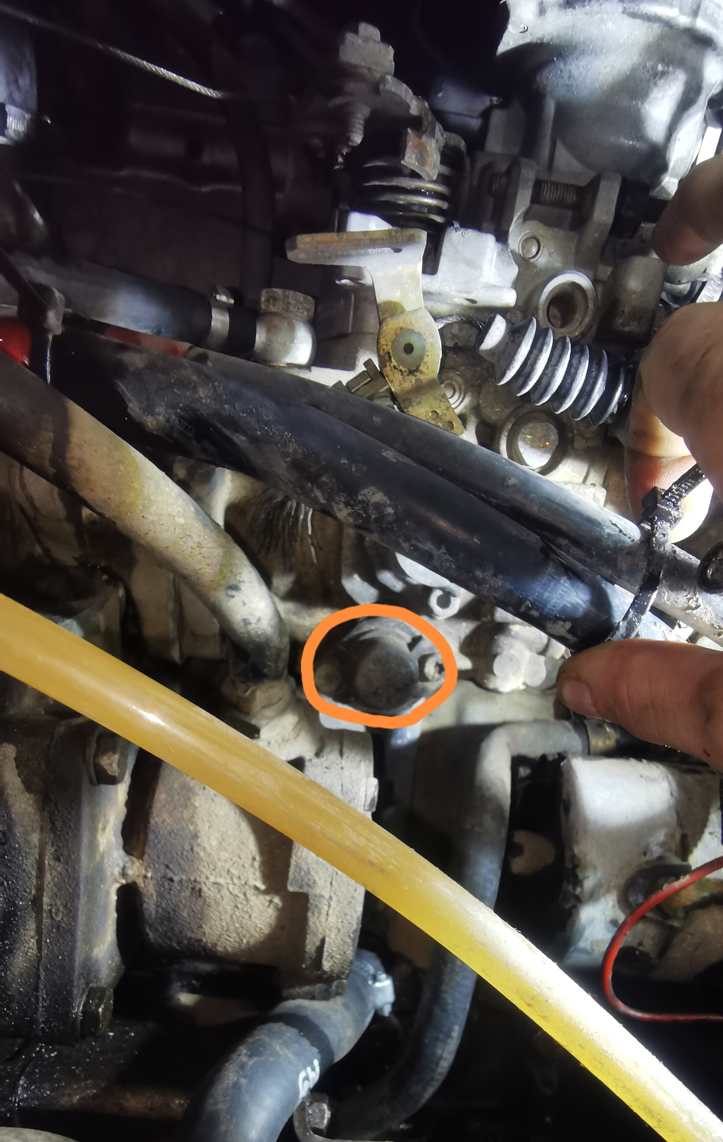

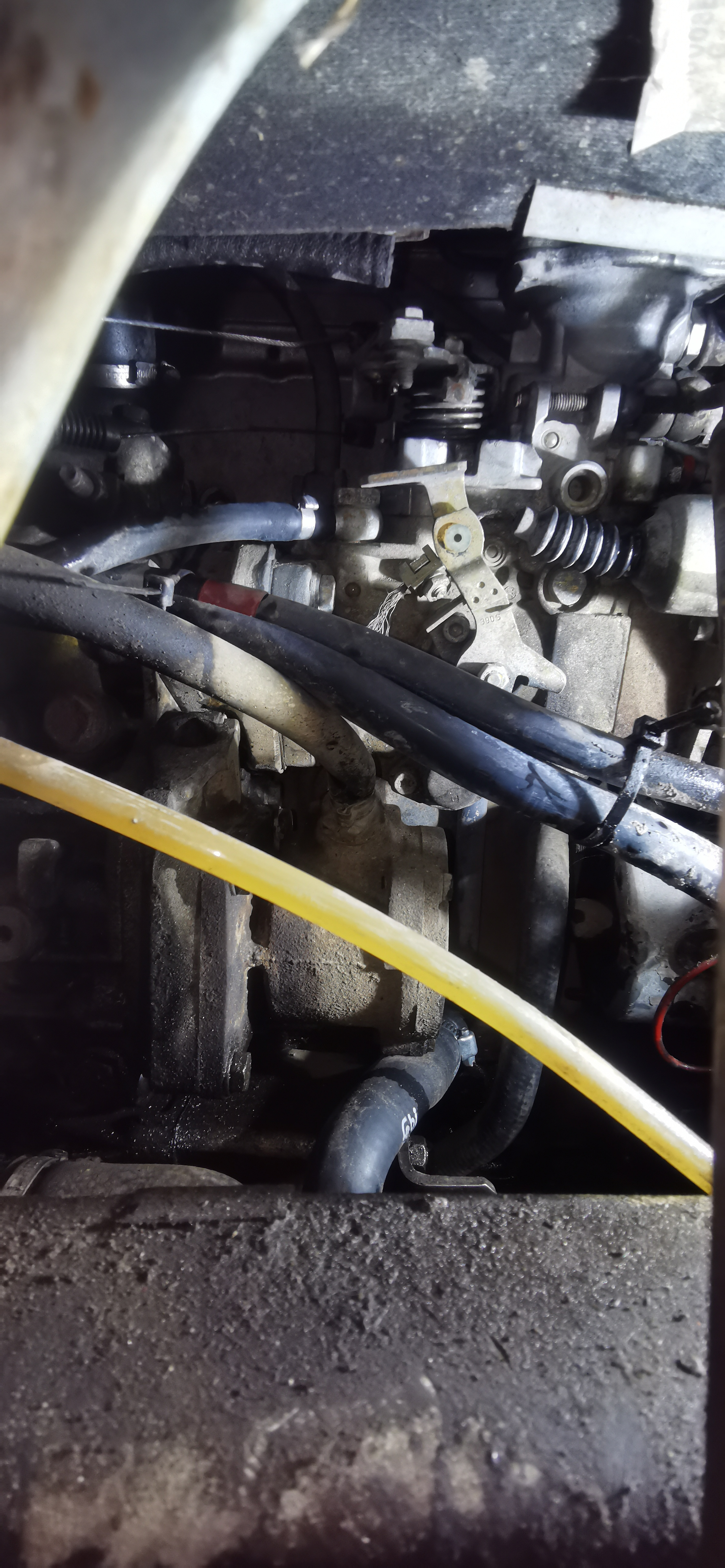

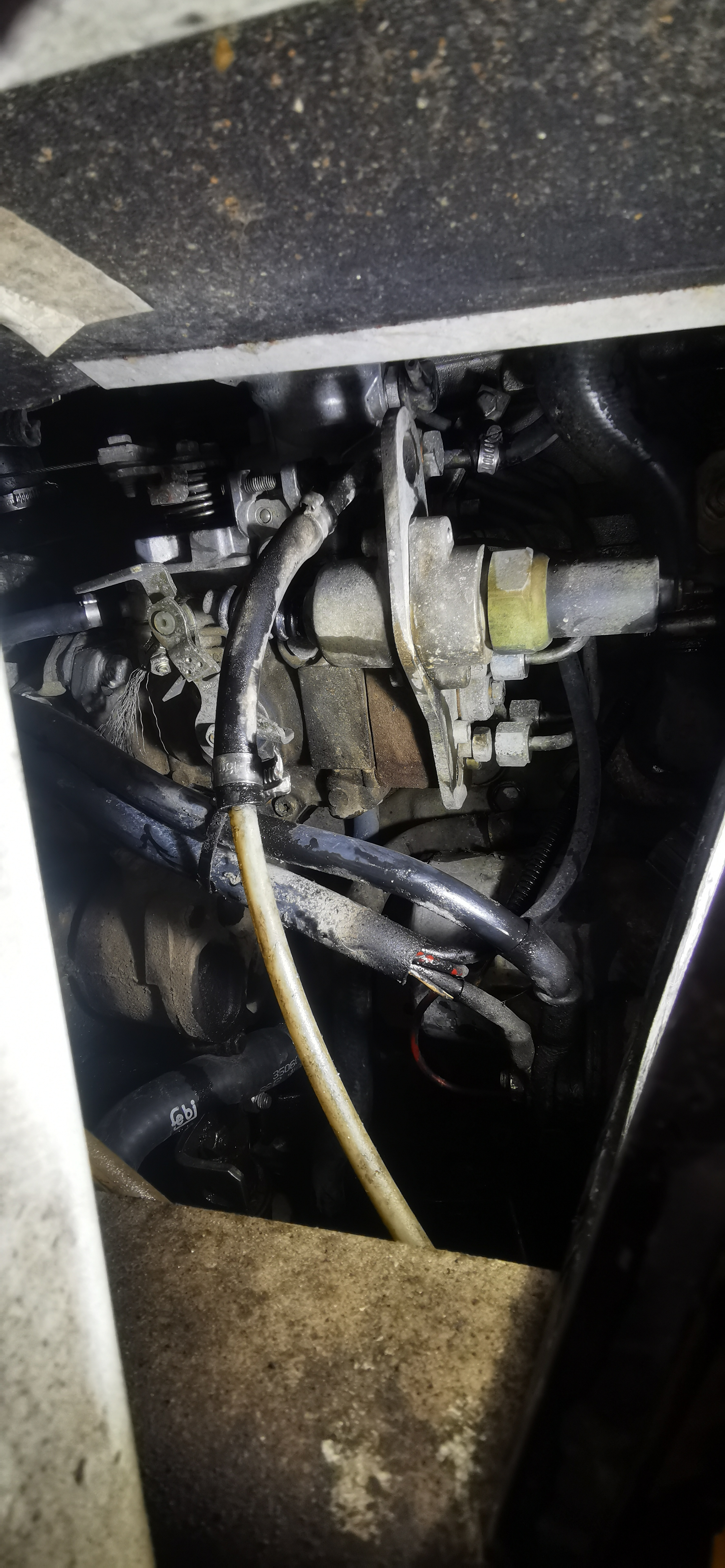

Alors j'ai nettoyé la pompe à injection :
Vue du dessus
Vue de côté (arrière)
Vue de côté (avant)

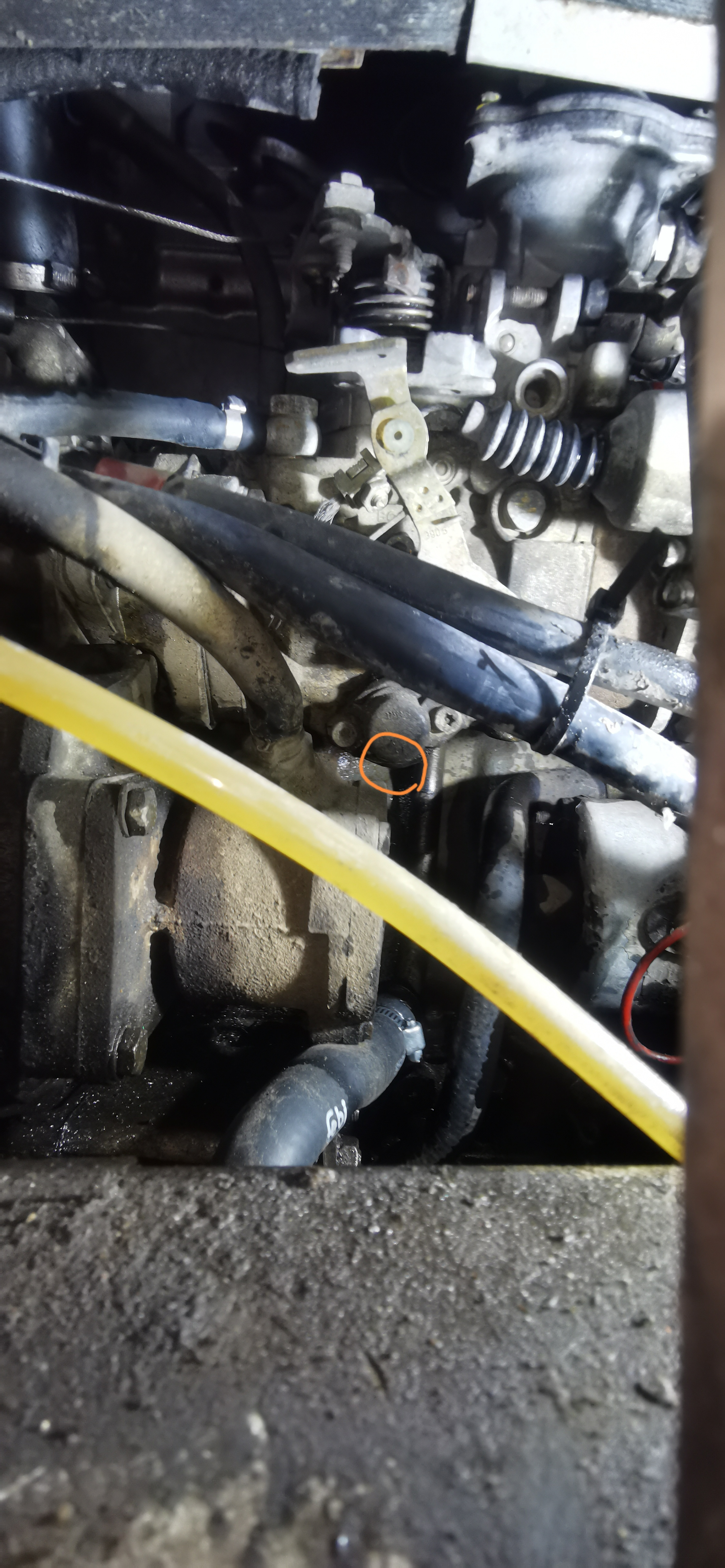

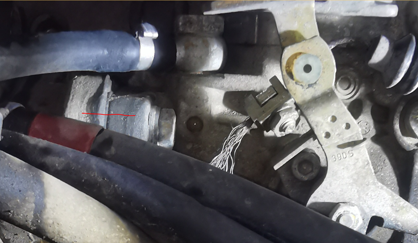

J'ai ensuite démarré le moteur et tiré un peut sur le câble d'acceleration et ça goutte là (une goutte toute les 5 secondes au ralenti, plus d'une goutte par seconde en accélérant :
Le gasoil est aussi en dessous de la pompe (derrière là où ça goutte) et du gasoil arrive jusqu'au joint auquel je pensais mais pas de goutte à goutte.
Je remarque aussi que c'est gras ici aussi mais pas de goutte à goutte

si mes souvenirs sont bons, tu as un joint torique derrière la plaque.
commence par là et après tu verras si tu as toujours le goutte à goutte.

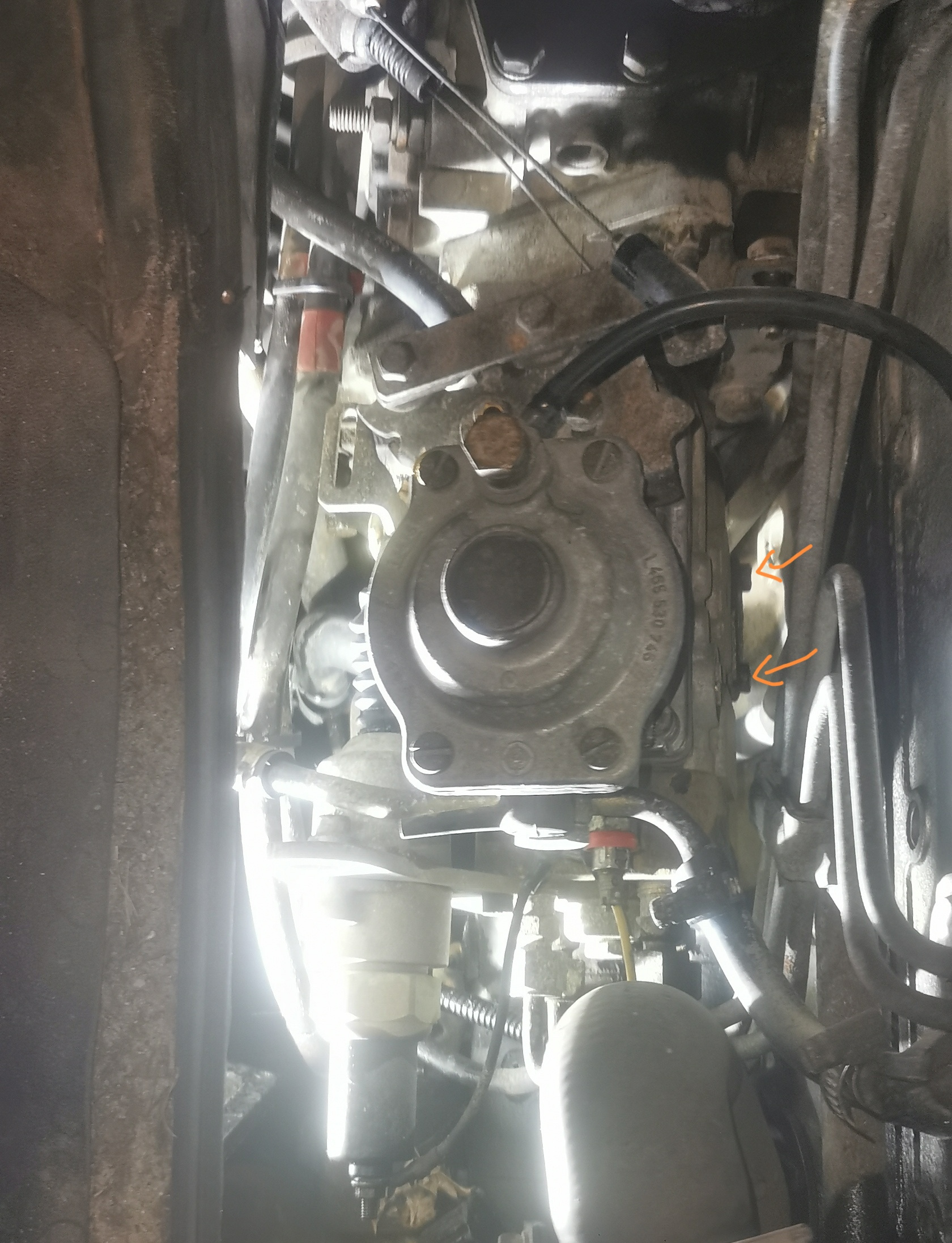

Pour change l'autre joint côté moteur je dois sortir ces deux vis :
J'ai tenté... J'ai abandonné...
J'ai pas assez d'espace pour pouvoir y passer la main...
Du coup je crois bien que je vais être obligé de sortir complètement la pompe.... Si quelqu'un a une autre solution svp...

s'est le couvercle du correcteur d'avance....bizarre queça fuit ici,mais pourquoi pas....
sur les sofim y a le carter de pompe a huile qui fait palier,donc pas besoin de démonter la distri ou de piger,car il y a un detrompeur sur le pignon de pompe a injection...tu peux pas te gourer au remontage...
s'en est presque trop facile .....

Je m'attendais à pleins de réponse possible mais alors là ! Voilà qui est magnifique. Mécanique en mode facile.
Du coup si je comprends bien je débranche les durite et câbles, je dévisse et je sors la pompe. Puis pour la remonter je fais pareil dans l'autre sens. Sans toucher à la distri et sans risque de desynchroniser la pompe à injection ?
Je ne saurais pas dire ce qui se cache derrière ce couvercle, ne connaissant pas le fonctionnement interne d'une pope à injection.

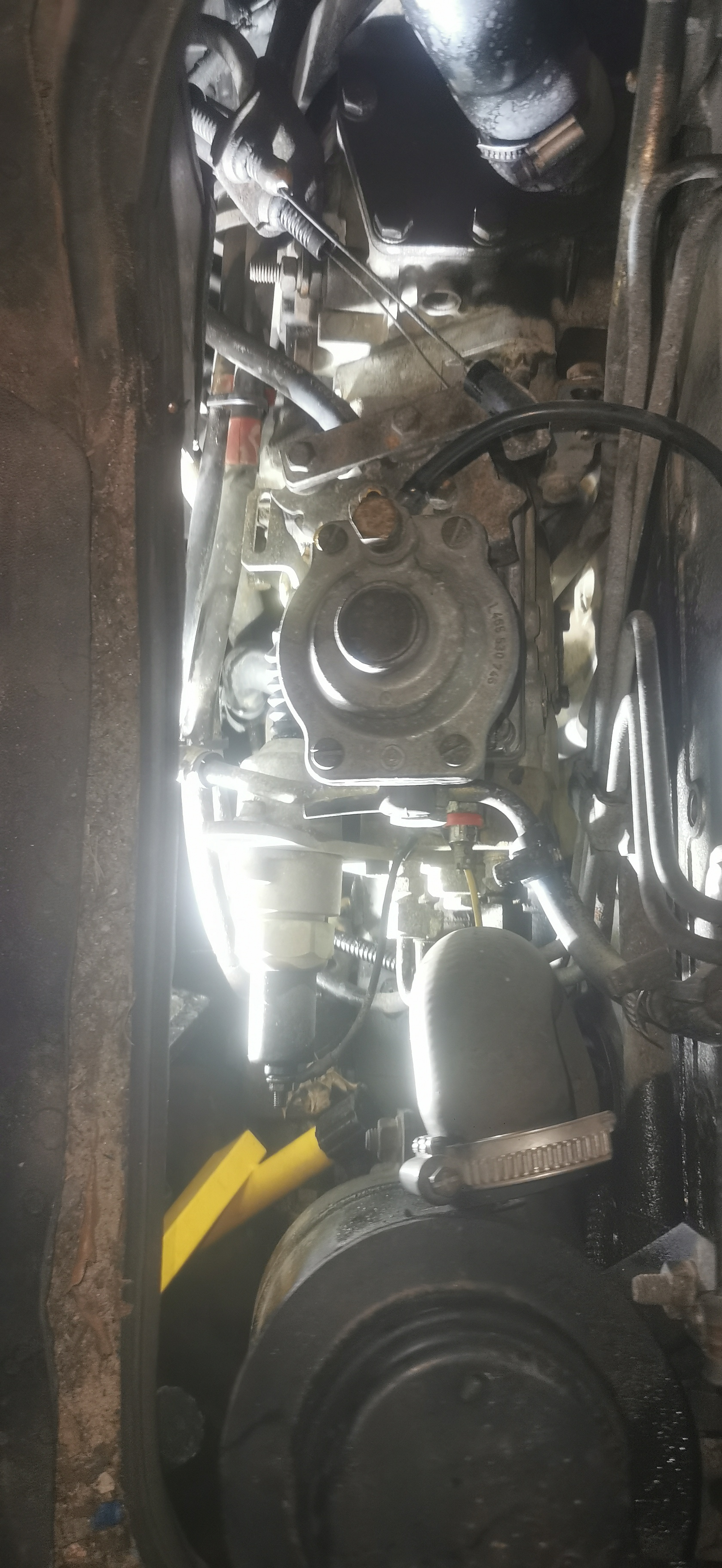

C'est là même chose que ça mais de l'autre côté :
Tu dis que c'est bisard que ça fuit ici... J'espère qu'il n'y a pas d'autre problème parce que j'ai pas les moyens d'acheter une nouvelle pompe à injection
