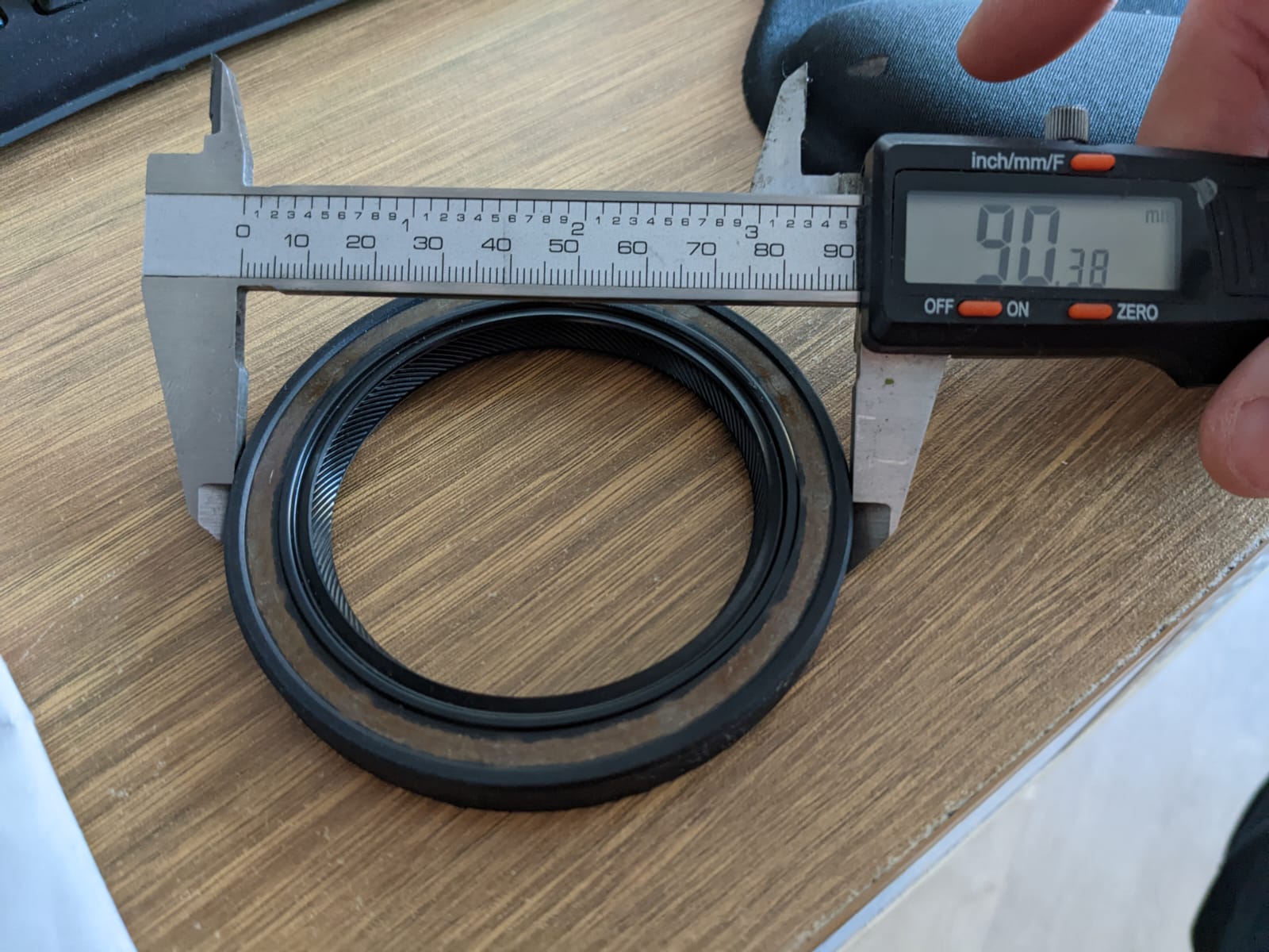

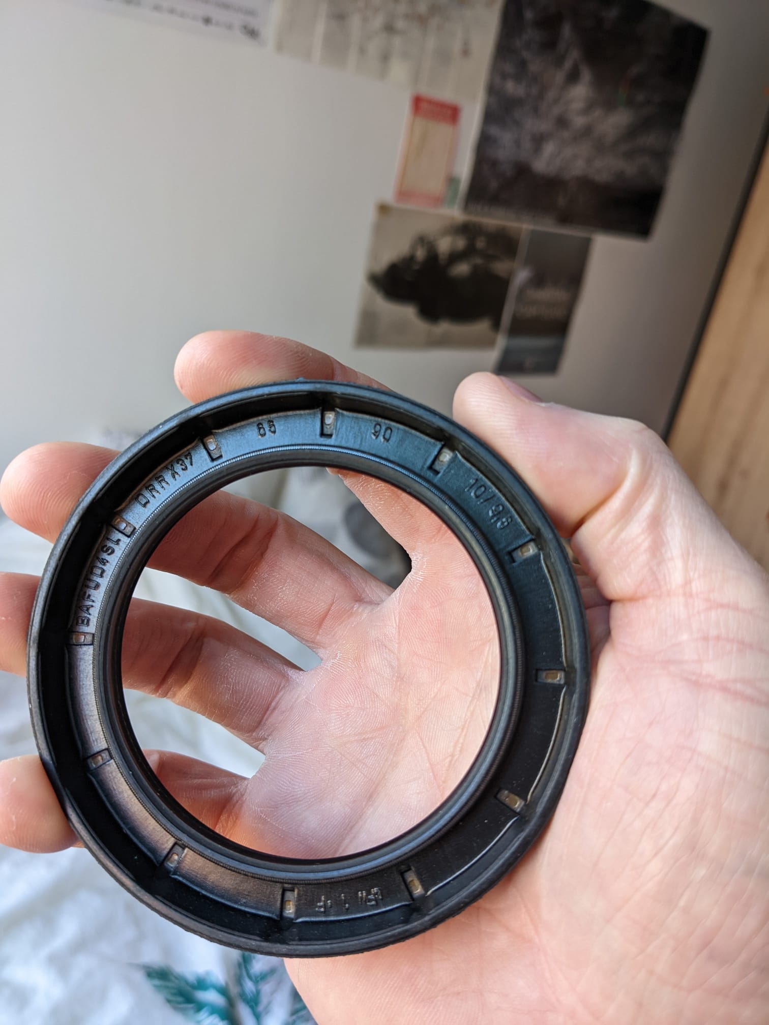

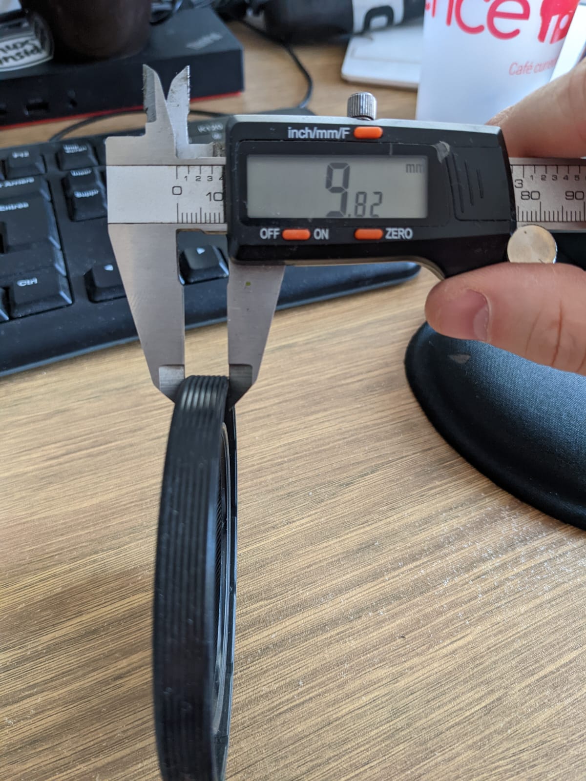

J’étais chez Renault Trucks ce matin.
J'y est récupéré ce qui semble à priori être "le dernier" joint de nez de pont AR du réseau R.V.I avec la référence 50 00 664 438.
Du coup je vous partage ici des photos et côtes concernant ce dernier.
Diamètre ext global : 90,35mm.
Épaisseur : 9,8mm.

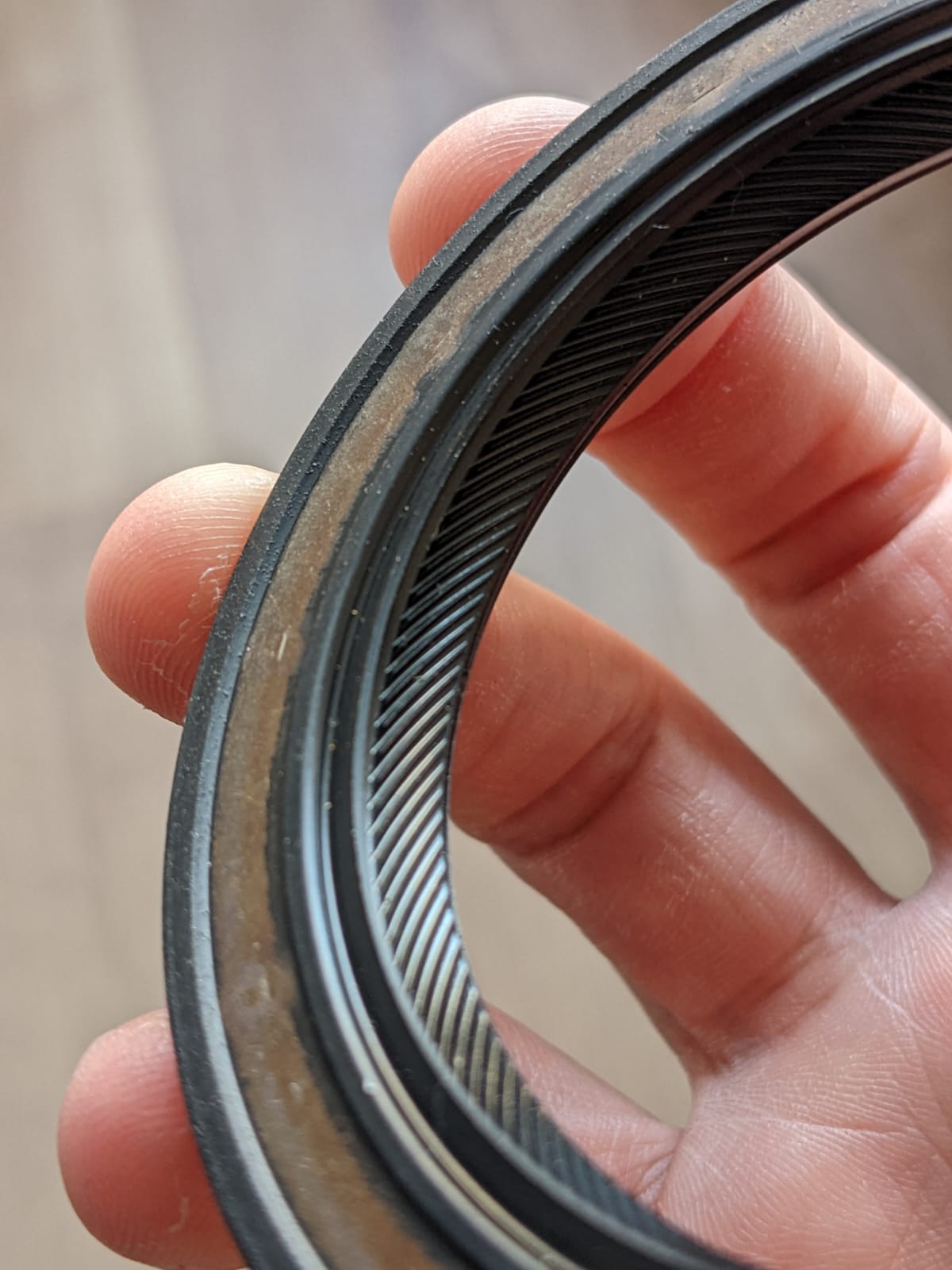

Le joint est conique et striée sur l’intérieur avec des lèvres.
Diam int mini 62,90mm. / \
Diam int max 65,80mm. \ /
Sur sa face arrière le bort intérieur est retenu par un ressort cerclé.
l’écart entre le bord intérieur et le ressort est de 7mm.
Dans le dos du joint on peux lire, tout comme sur la facture 90 65 10/9,5 soit : 90x65x10mm
Voici donc une référence qui semble équivalente chez 123 Roulement.. https://www.123roulement.com/joints-OAS-65X90X10-NBR
