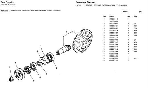

Je vais m'attaquer prochainement au changement du joint de nez de pont AR de mon Ponticelli car ce dernier goutte..
Mon B partage avec Renault ses différentiels AR (Type 669.02) et AV (Type 569.x)
C'est donc je joint SPI qui se trouve entre la prise SAE et le roulement du nez de pont.. REF : 5000664438
La pièces devrais m'arriver vendredi.
A priori rien de sorcier pour changer ce SPI, je vais m'inspirer de ce post je pense :
* viewtopic.php?t=6110
Néanmoins je suis preneur de retour d'expérience de ceux qui aurais déjà réalisé la manip.
Voici quelque éclaté avec les références que j'ai réussi à récupérer dans l'outil officiel R.V.I : Renault Consult :thumbup:

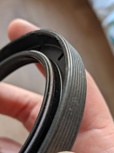

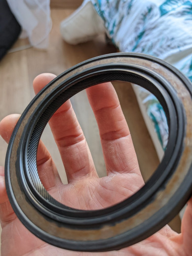

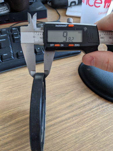

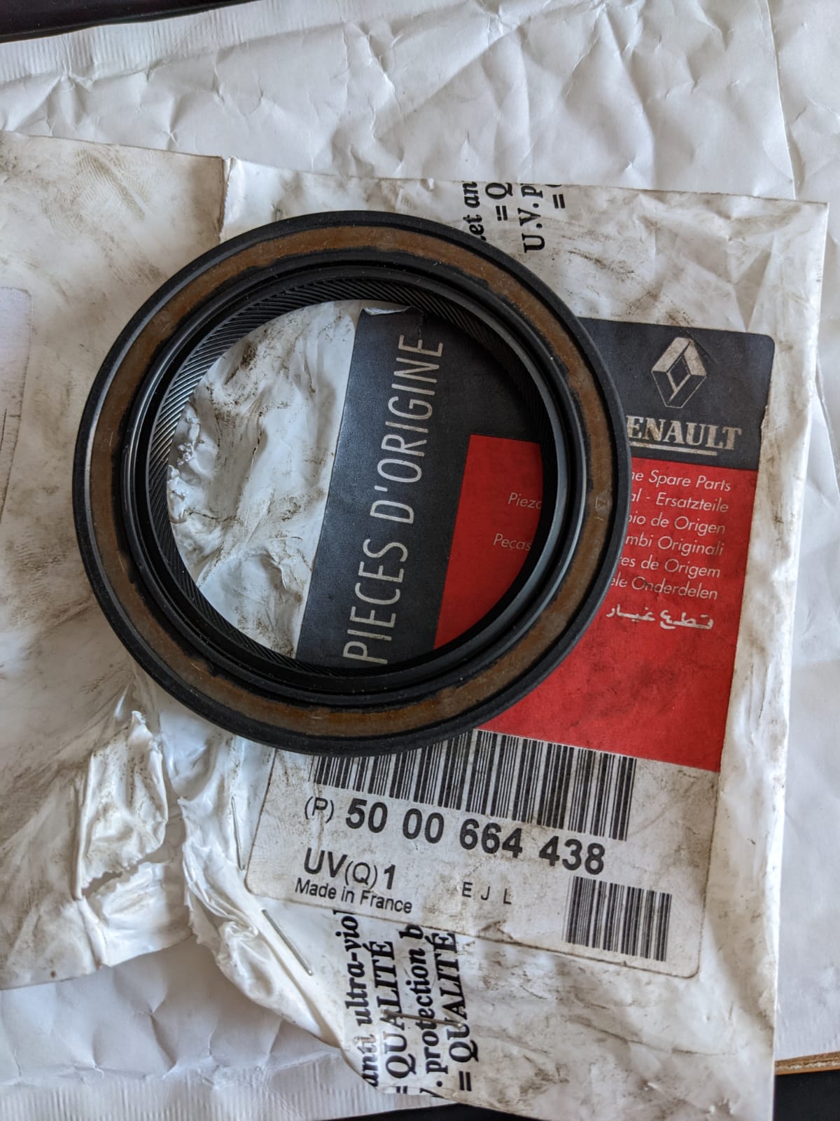

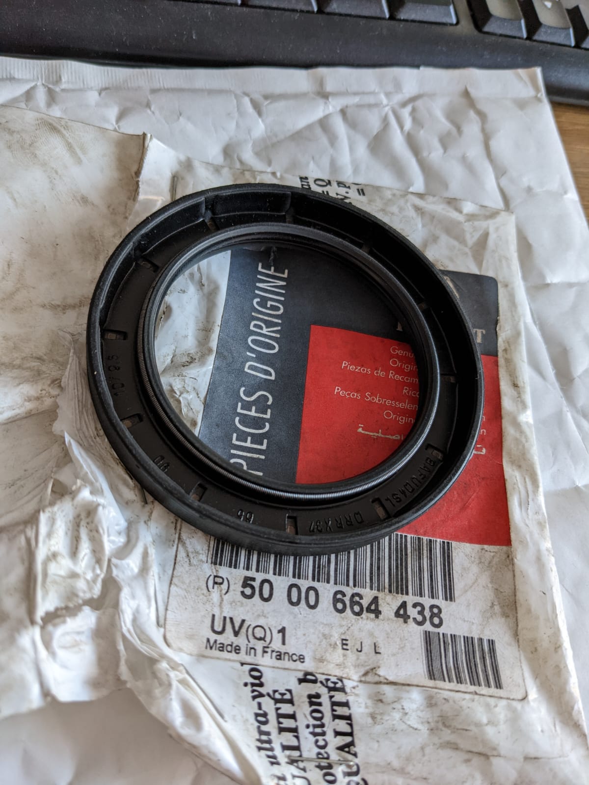

J’étais chez Renault Trucks ce matin.
J'y est récupéré ce qui semble à priori être "le dernier" joint de nez de pont AR du réseau R.V.I avec la référence 50 00 664 438.
Du coup je vous partage ici des photos et côtes concernant ce dernier.
Diamètre ext global : 90,35mm.
Épaisseur : 9,8mm.
Le joint est conique et striée sur l’intérieur avec des lèvres.
Diam int mini 62,90mm. / \
Diam int max 65,80mm. \ /
Sur sa face arrière le bort intérieur est retenu par un ressort cerclé.
l’écart entre le bord intérieur et le ressort est de 7mm.
Dans le dos du joint on peux lire, tout comme sur la facture 90 65 10/9,5 soit : 90x65x10mm
Voici donc une référence qui semble équivalente chez 123 Roulement.. https://www.123roulement.com/joints-OAS-65X90X10-NBR
La suite plus tard..
Toujours un peu à la recherche d'une méthode ou de conseils / retour d'XP de personnes ayant réalisé la manip.
Vaut mieux il bloqué le diff avant ou non ? etc..

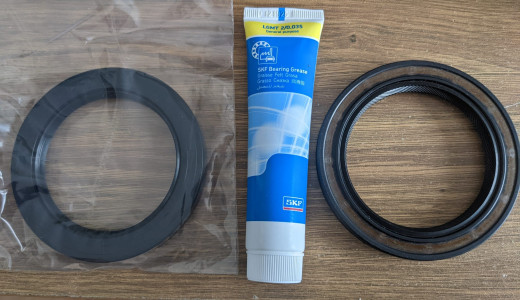

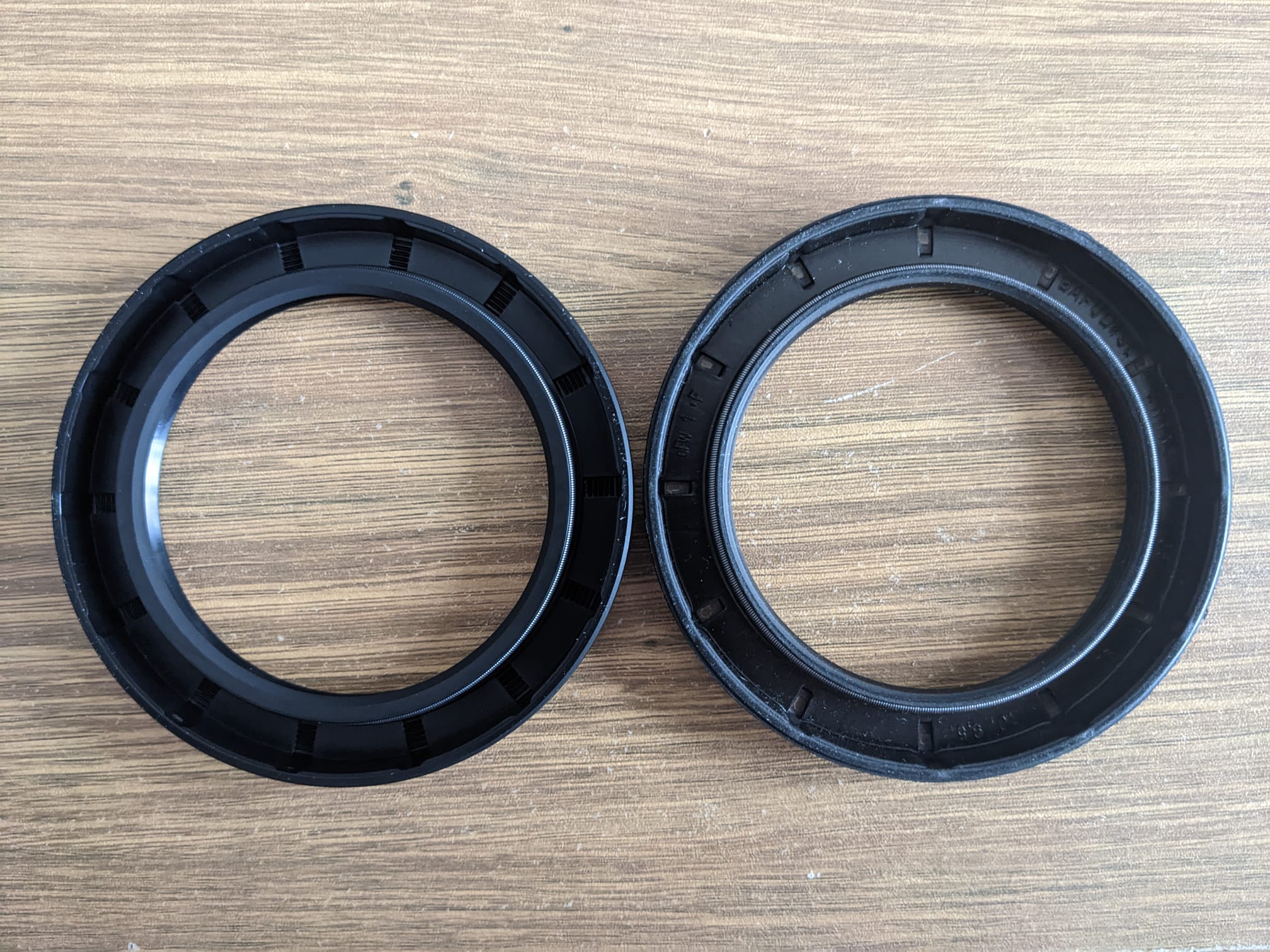

La poste ma déposé ce matin mon colis, je vous fait donc à nouveau quelques photos pour comparer les challengers.
Autrement j'ai trouver des documentations Renault concernant les pont AR type 669. Je vous met le PDF avec..
Question, car je cherche le couple de serrage en Nm du boulon de l'axe du nez de pont.
Si je déchiffre la doc, je comprends : c'est que si c'est du M14 ou M16 j'ai soit 95 et 145Nm en acier classe 8 ou bien alors 130 et 205Nm en classe 10,9 ?
Et pour finir, suis-je supposé changer cet écrou, sachant que pour le moment j'ignore sa classe ?
