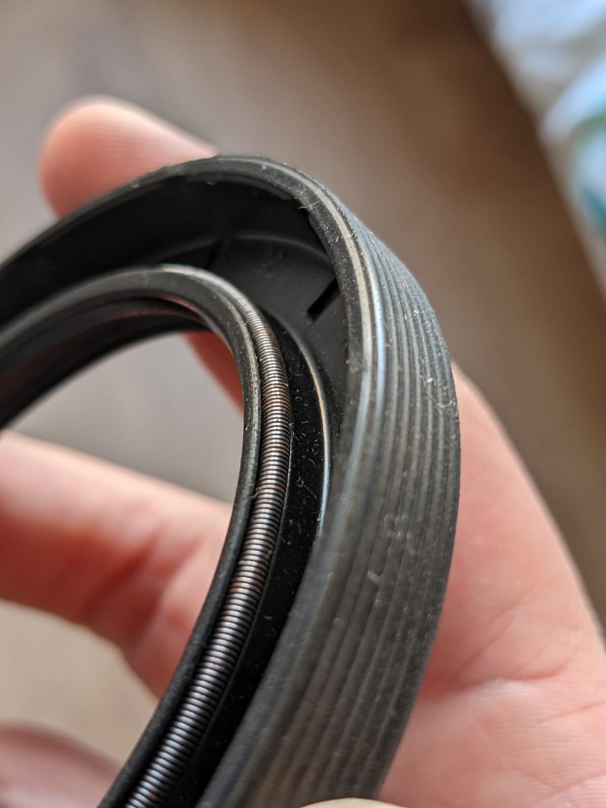

J'y est récupéré ce qui semble à priori être "le dernier" joint de nez de pont AR du réseau R.V.I avec la référence 50 00 664 438.
Du coup je vous partage ici des photos et côtes concernant ce dernier.
Diamètre ext global : 90,35mm.
Épaisseur : 9,8mm.
Le joint est conique et striée sur l’intérieur avec des lèvres.
Diam int mini 62,90mm. / \
Diam int max 65,80mm. \ /
Sur sa face arrière le bort intérieur est retenu par un ressort cerclé.
l’écart entre le bord intérieur et le ressort est de 7mm.
Dans le dos du joint on peux lire, tout comme sur la facture 90 65 10/9,5 soit : 90x65x10mm

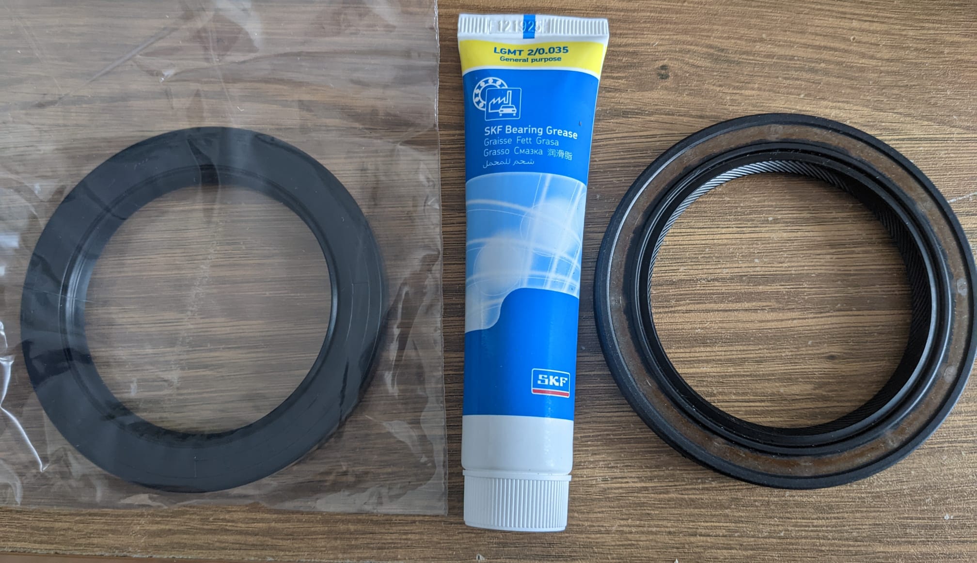

Oui, j'ai aussi acheter ce joint chez 123 Roulement.
J'essayerais de monter celui là et conserver le renault de côté pour reference. :thumbup:

Mon joint "standard" 123Roulement arrive lundi, je referais des photos pour comparer.

La poste ma déposé ce matin mon colis, je vous fait donc à nouveau quelques photos pour comparer les challengers.
