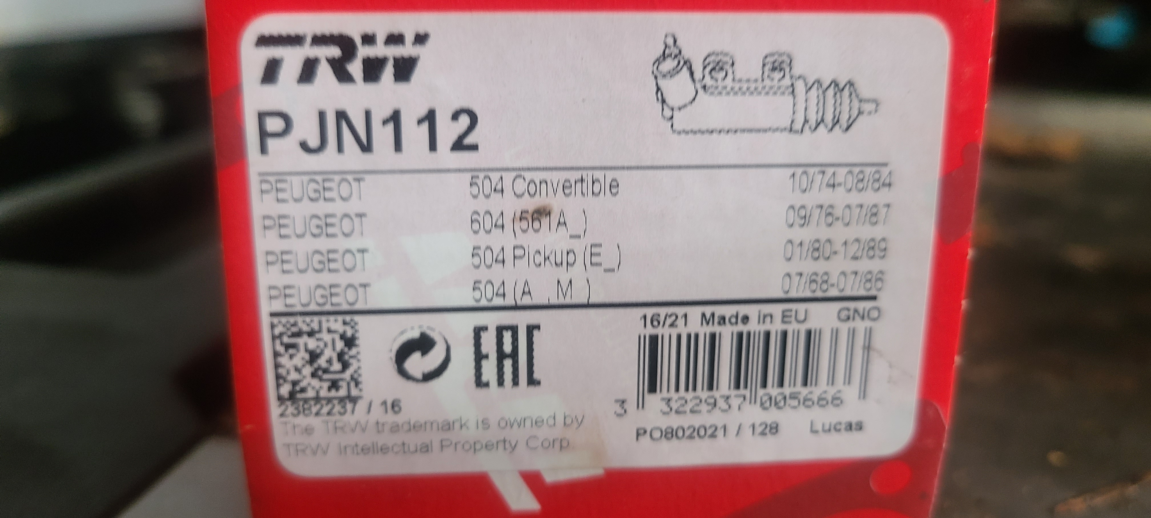

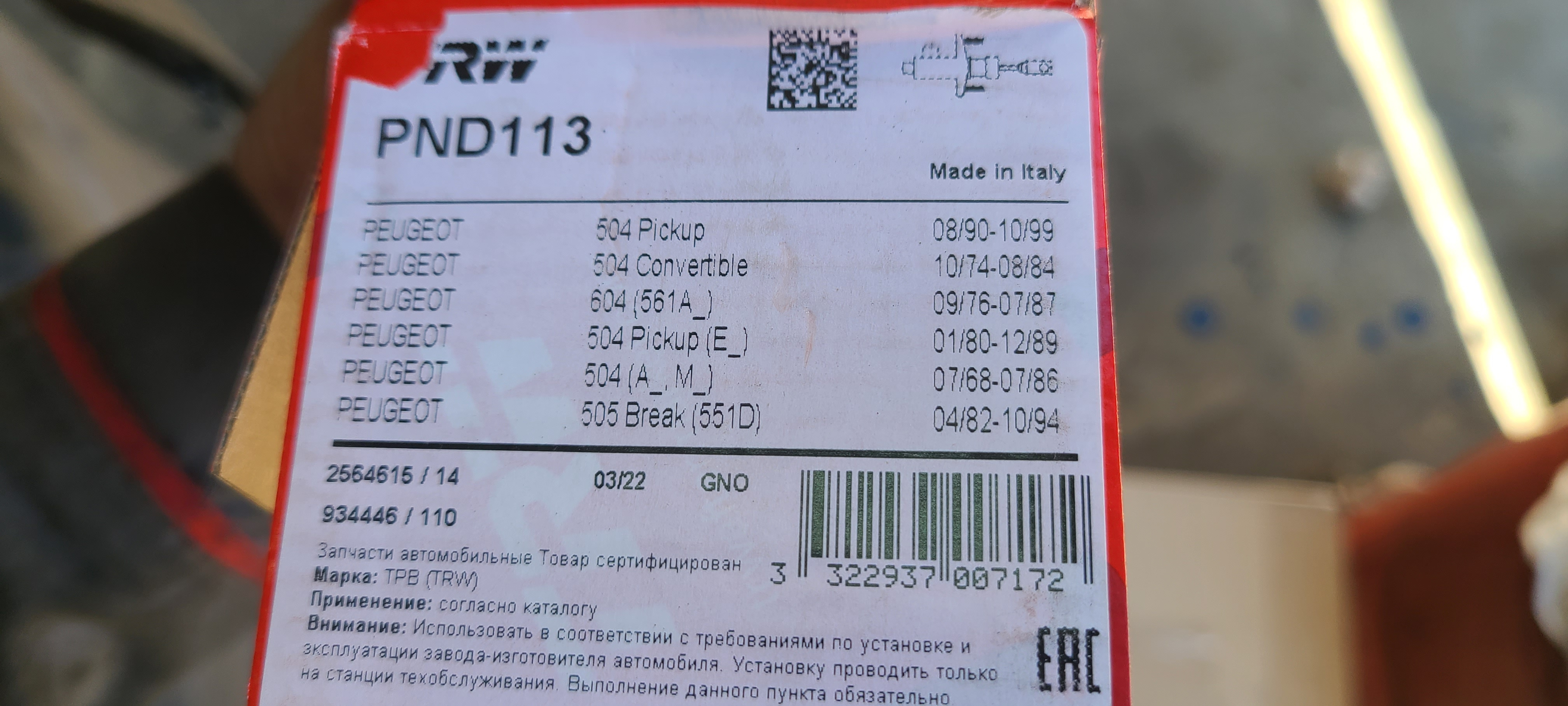

kit embrayage 200488 ou 200491 ou 200490
Récepteur 208613 ou 208610 mais a vérifier, je trouve plusieurs modèle, il me faut une photo du modèle origine
émeteur 209518
Il le faut des photos, je peux chercher ou vous ne pouvez pas aller!!
émeteur 209518

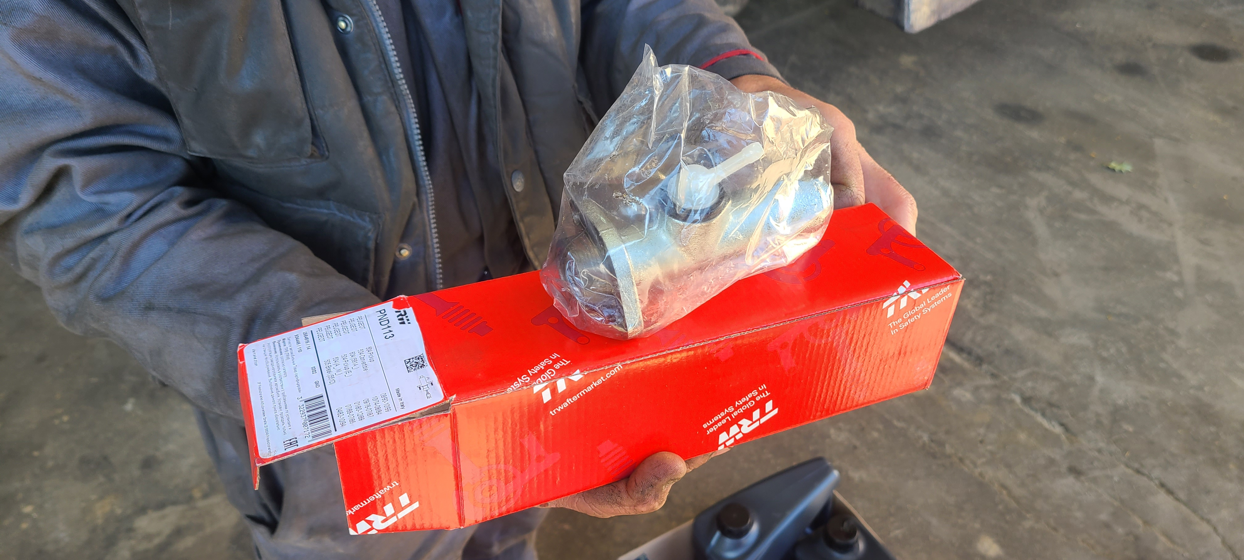

Gérald bonsoir
et merci pour les infos .
Le BRUTT est chez un collègue qui a un garage PL . Je ne suis pas assez calé en mécanique pour être sûr de mon coup sur des réparations importantes qui doivent être faites correctement .
Le récepteur est trouvé . Je vous confirmerai la référence dès que je l'aurai .
En ce qui concerne le disque et mécanisme d'embrayage , le collègue en a trouvé , référencés , à plusieurs endroits ............ mais pas un de disponible ! Et on a un copain chez Peugeot .
Il a trouvé une entreprise qui les fabrique à la demande et en renforcés . Trois possibilités de couple , la première plus 15% . Cela devrait suffire .
Le prix entre 400 et 500 euros TTC ( l'embrayage renforcé de mon 130 m'a couté 360 euros ) . Disponible sous 15 jours .
Je vous tiendrai au courant de tout ça dès que j'en saurai plus .
Merci et bonne soirée .
Pierre .

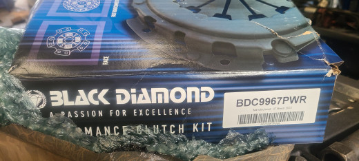

Bonjour à tous
Merci pour vos réponses . Le kit d'embrayage est commandé . Le prix est de 369,69 euros TTC livré ( prix garage ) . Rien à dire ....
Le site est SWAPLAND à Gueschard dans la somme . Il y a un choix énorme et les anciens embrayages Peugeot , entre autres , se font sur commande .
Il faut dire que mon collègue a un garage PL en milieu rural . Beaucoup de camions dans l'atelier mais il répare aussi bien les tracteurs forestiers ou moissonneuses de dernières générations que le vieux tracteur du grand père ! Il a une certaine habitude de la recherche de pièces bizarres .
Une réflexion toute personnelle , depuis que je fiabilise le Brutt , au fil des voyages ( de 500 à 4000 Km ) je me suis aperçu que l'on trouvait tant bien que mal la pièce dont on avait besoin et même dans le cadre d'une amélioration . Il faut posséder les organes de transmission en réserve pour plus de sécurité ponts , transfert , mais ils sont surdimensionnés ....
Je vous ferai signe quand tout sera remonté . Cordialement à tous .
Pierre .
Pierre .

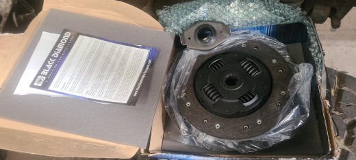

Bonjour à tous
L'embrayage est arrivé dans les temps et conforme aux attentes . Il sera monté la semaine prochaine . D'après le collègue et ses mécanos , pas de soucis . C'est de la " bonne camelote ! " Le prix ( garage ) vous l'avez , je vous met également la référence du récepteur d'embrayage . Environ 70 euros .
Quand tout sera remonté et testé , je vous dirai , mais on connait les garages ......... surtout quand ils sont sérieux !
Amitiés à tous .
Amitiés à tous .
Pivot
- schtroumpf Atomic
- Messages : 313
- Enregistré le : 08 mai 2015 09:08
Re: Référence embrayage BRUTT
J'ai oublié ...... J'ai commandé avec plus 15 % de couple . Premier échelon du renforcement . Cela devrait largement faire .hugo28 a écrit : 10 mars 2022 18:07 Bonjour à tous,

Bonjour à tous
Le Brutt était remonté depuis quelques temps déjà , mais je ne l'ai récupéré que très récemment . Nickel ! Il me semble que la pédale est légèrement plus dure , ce qui est normal mais l'embrayage est très doux .
Je pense que c'est une bonne piste à suivre si vous avez besoin de refaire votre embrayage .
Nous allons l'essayer ce week-end un peu plus longuement , on va aller faire un tour dans les gorges du Tarn pendant qu'il n'y a pas trop de monde .
Pour info je vous laisse , aussi , les références de l'émetteur d'embrayage ( une de plus ) Il a été changé car il s'est mis à fuir une fois que tout était remonté . Du coup on repart tout à neuf .
Je vais attendre les informations de Bernard Salzman quant au radiateur . Ce sera peut-être la prochaine réflexion ........
Bonne journée à tous .
