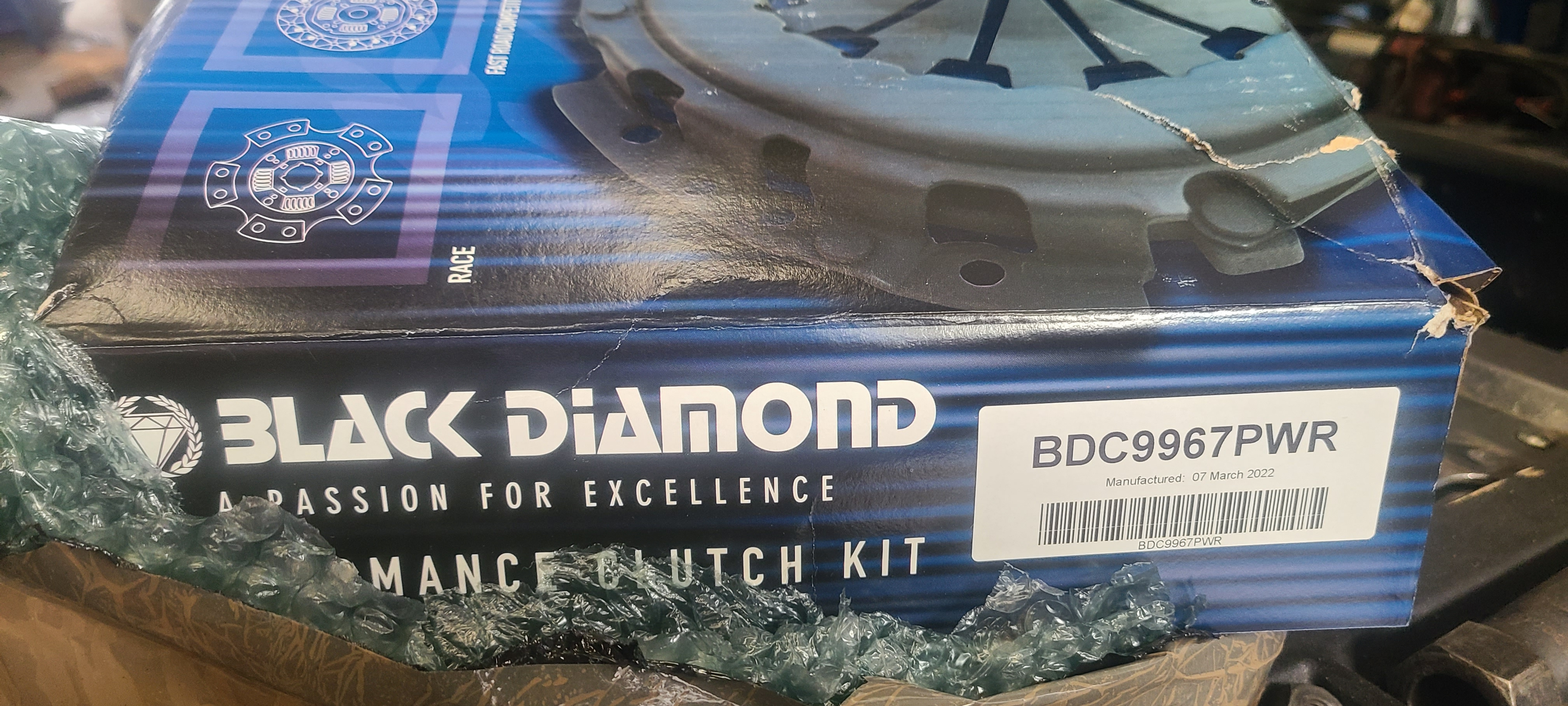

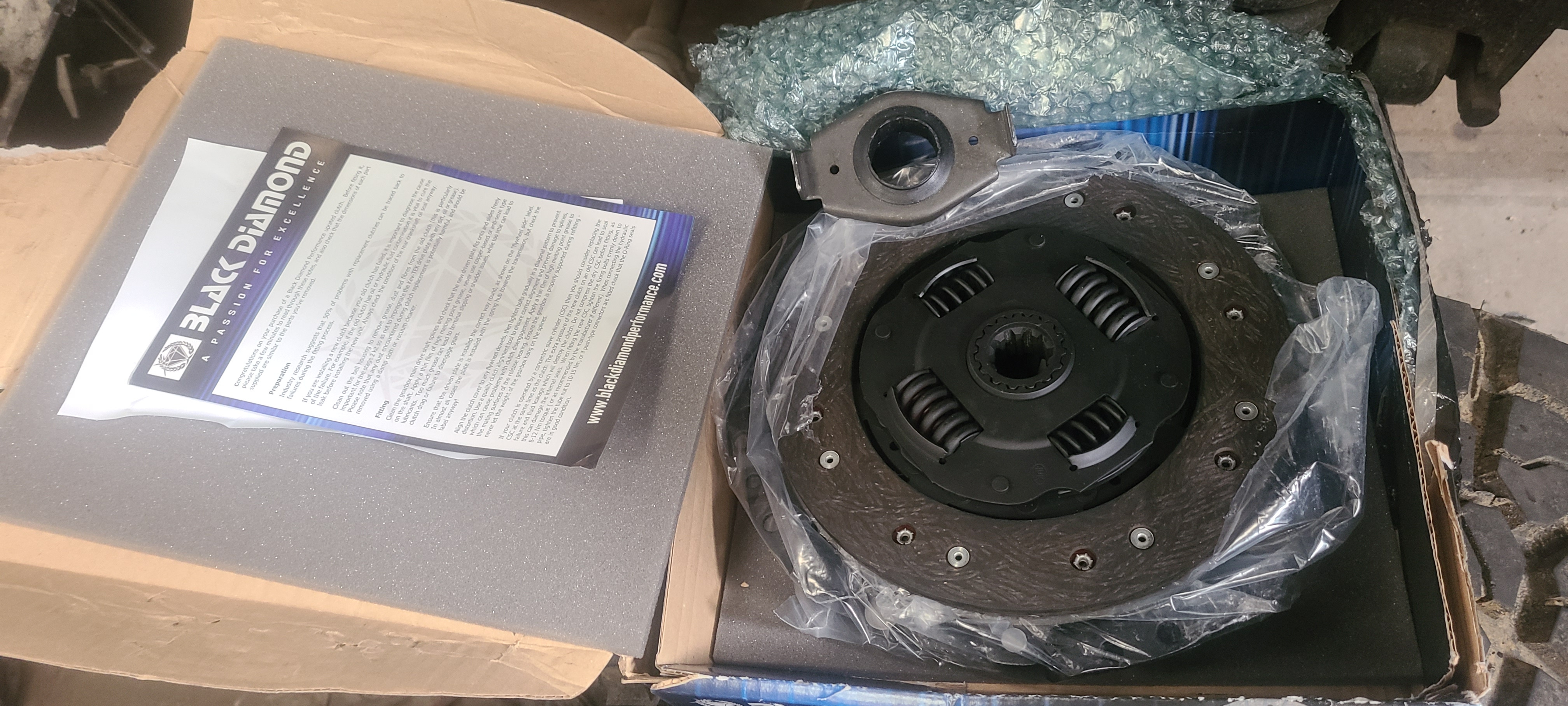

Bonjour à tous
Merci pour vos réponses . Le kit d'embrayage est commandé . Le prix est de 369,69 euros TTC livré ( prix garage ) . Rien à dire ....
Le site est SWAPLAND à Gueschard dans la somme . Il y a un choix énorme et les anciens embrayages Peugeot , entre autres , se font sur commande .
Il faut dire que mon collègue a un garage PL en milieu rural . Beaucoup de camions dans l'atelier mais il répare aussi bien les tracteurs forestiers ou moissonneuses de dernières générations que le vieux tracteur du grand père ! Il a une certaine habitude de la recherche de pièces bizarres .

Bonjour à tous
L'embrayage est arrivé dans les temps et conforme aux attentes . Il sera monté la semaine prochaine . D'après le collègue et ses mécanos , pas de soucis . C'est de la " bonne camelote ! " Le prix ( garage ) vous l'avez , je vous met également la référence du récepteur d'embrayage . Environ 70 euros .

Bonjour à tous
Le Brutt était remonté depuis quelques temps déjà , mais je ne l'ai récupéré que très récemment . Nickel ! Il me semble que la pédale est légèrement plus dure , ce qui est normal mais l'embrayage est très doux .
Je pense que c'est une bonne piste à suivre si vous avez besoin de refaire votre embrayage .
