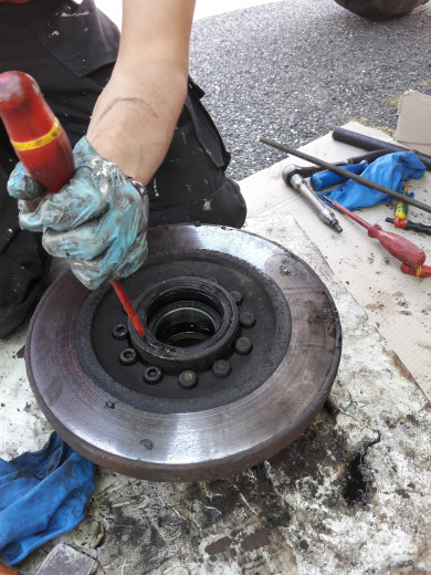

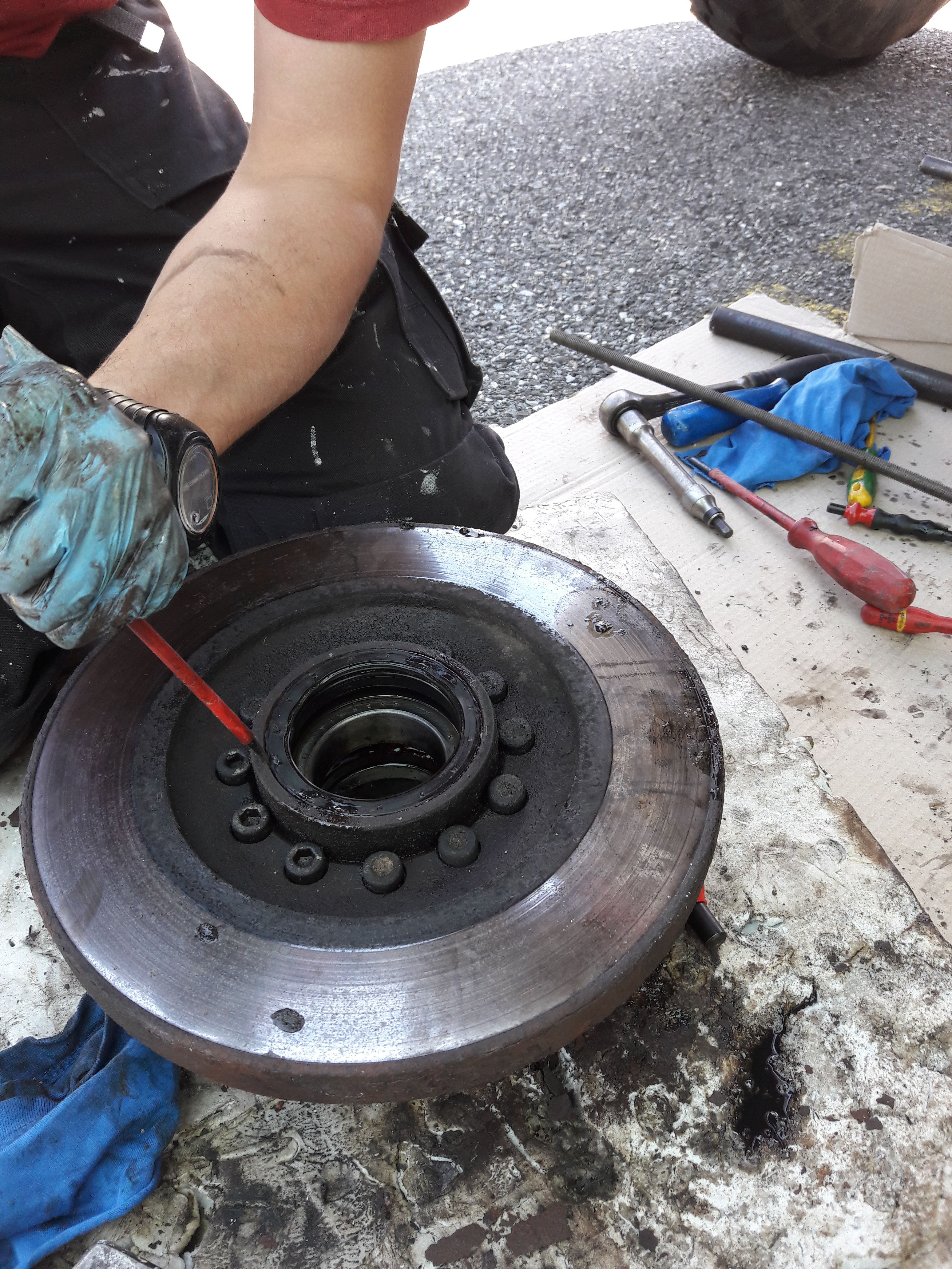

Chers tous,
En changeant les manchons de l'essieu, j'ai vu que le coussinet du roulement de roue était desserré.
La coque était desserrée et quelque chose s'effritait.
Comment puis-je resserrer le coussinet ?
Salutations et merci d'avance.
Hannes
Hannes

C'est un peu étrange. J'ai installé le roulement Timken X 32010 X et il n'y a pas de place pour un joint d'étanchéité chez moi...

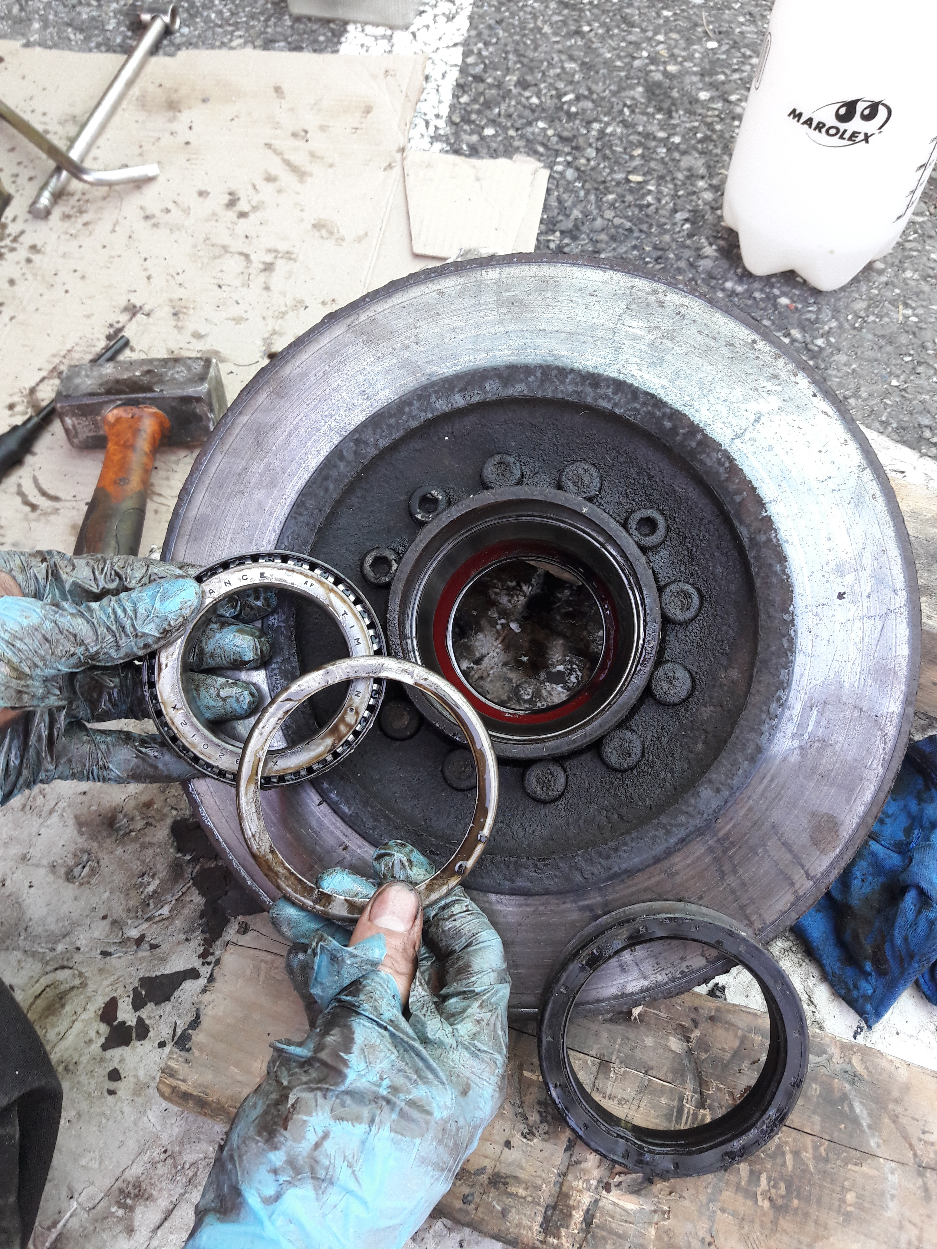

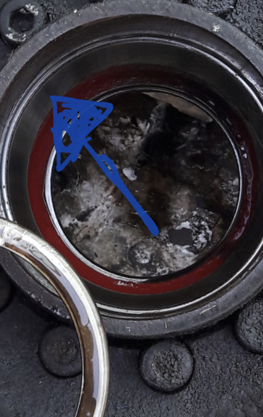

Je parle ici d'un Ponti.
Cette partie est desserrée et l'ensemble du palier est sorti. Y compris la coque
- Messages : 5053
Re: Le coussinet de roue est desserré
ouai les ponti sont différents des ponts renault....
sur le mien ça a fait pareil, s'est l'emanchement du moyeu qui, a force des années, s'élargit légèrement, du coup la cuvette du roulements prend du jeu et tourne dans le moyeu.... moi, j'ai recharger au semi-auto et passer au tour....

ce serai ça : halbautomatische Station mig/mag" d'ailleurs, on voit qu'il y a déjà une bague qui a été insérer dans le moyeux pour ce même problème, tu peu faire refaire cette bague aussi...

Hannes: non non je parle bien de ton moyeu, on vois bien qu'il y a une bague qui a été inséré au côtes exterieur du roulement, et je pense que ce n'est pas d'origine vue l'etat de surface de la bague...
si par metal liquide, du pense a de la pate bi-composant ce n'est pas un bon plan, je pense que maintenant que s'est démonté il serait très facile de le recharger a la soudure et de le passer au tour, un pro ne te prendra pas cher pour faire ça, et s'est très facile a faire...

Merci pour les messages. Je pense que le jeu est trop grand pour que je prenne loctide.
Je vais maintenant fraiser la douille plus grande et mettre un roulement de 82x50.
http://www.mercateo.com/p/4682-JLM(20)1 ... _AA_Q.html

Chers tous et toutes,
Merci pour vos suggestions et vos idées. Aujourd'hui, j'ai fraisé la douille un peu plus grande et j'ai installé un roulement NTN JLM 104948/910.
Il mesure 82X50X21,5, il est donc un peu plus grand que celui installé précédemment.
Tout a fonctionné à merveille, sauf que j'ai dû aller boire une bière avant de pouvoir faire un essai. Demain alors !
