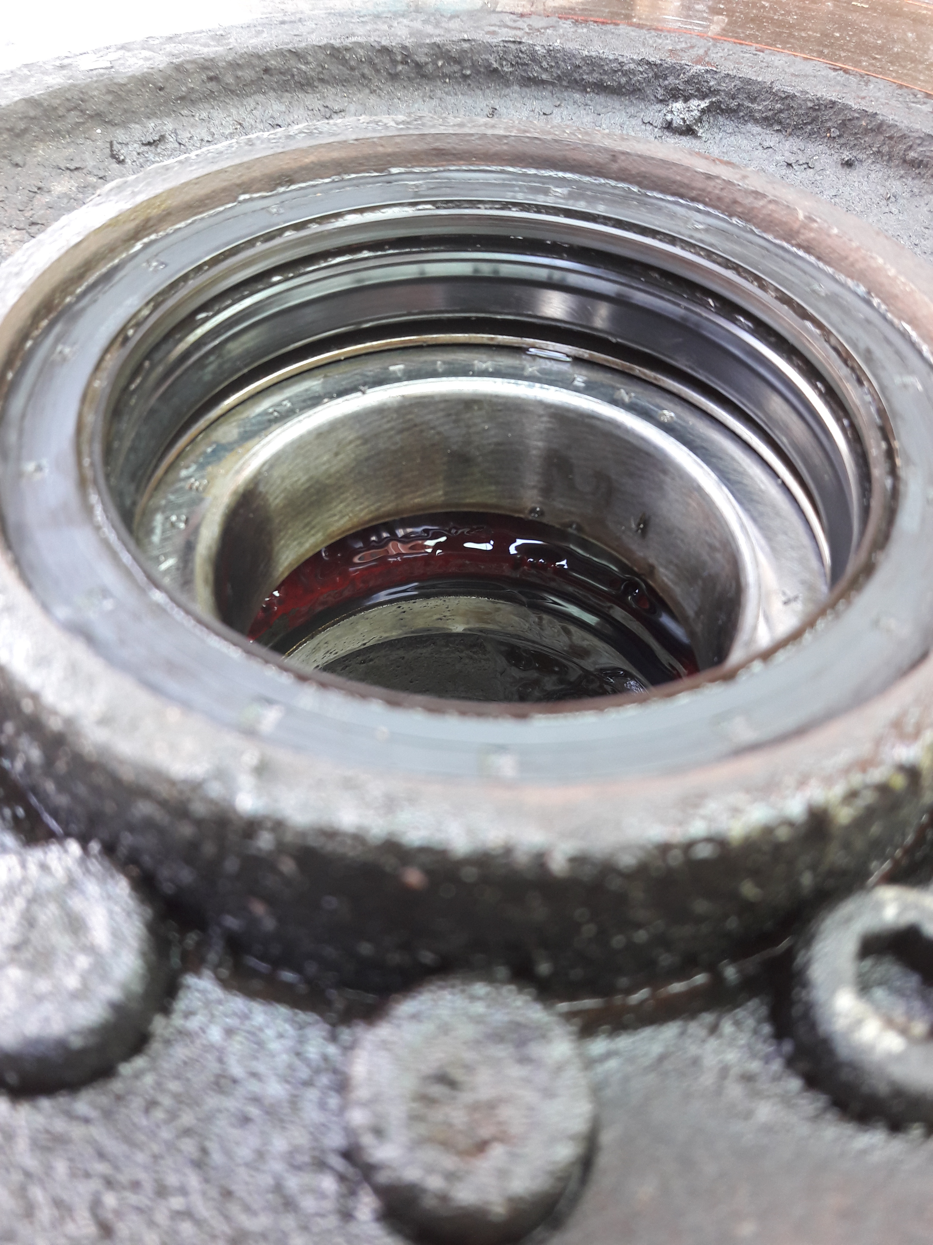

Chers tous,
En changeant les manchons de l'essieu, j'ai vu que le coussinet du roulement de roue était desserré.
La coque était desserrée et quelque chose s'effritait.
Comment puis-je resserrer le coussinet ?
Salutations et merci d'avance.
Hannes
Hannes

C'est un peu étrange. J'ai installé le roulement Timken X 32010 X et il n'y a pas de place pour un joint d'étanchéité chez moi...
Hannes-Kraisle
- schtroumpf pilote
- Messages : 138
- Enregistré le : 18 oct. 2021 19:01
Re: Le coussinet de roue est desserré
Je parle ici d'un Ponti.
Cette partie est desserrée et l'ensemble du palier est sorti. Y compris la coque

ouai les ponti sont différents des ponts renault....
sur le mien ça a fait pareil, s'est l'emanchement du moyeu qui, a force des années, s'élargit légèrement, du coup la cuvette du roulements prend du jeu et tourne dans le moyeu.... moi, j'ai recharger au semi-auto et passer au tour....

ce serai ça : halbautomatische Station mig/mag" d'ailleurs, on voit qu'il y a déjà une bague qui a été insérer dans le moyeux pour ce même problème, tu peu faire refaire cette bague aussi...

Je me demande juste où je vais souder l'anneau.
La bague que nous voyons a été fabriquée par EK1, pas par moi.
Est-il possible de travailler ici avec du métal liquide ?

Hannes: non non je parle bien de ton moyeu, on vois bien qu'il y a une bague qui a été inséré au côtes exterieur du roulement, et je pense que ce n'est pas d'origine vue l'etat de surface de la bague...
si par metal liquide, du pense a de la pate bi-composant ce n'est pas un bon plan, je pense que maintenant que s'est démonté il serait très facile de le recharger a la soudure et de le passer au tour, un pro ne te prendra pas cher pour faire ça, et s'est très facile a faire...

Hallo Hannes,
ich denke, daß man den Außenring durchaus einkleben kann.
Von Loctite kommen gleich mehrere Prdukte infrage: https://www.henkel-adhesives.com/de/de/ ... toffe.html
Welches das richtige ist, weiß ich nicht.
Meine positiven Erfahrungen liegen über 40 Jahre zurück.
Salut Hannes !
Je pense qu'il est tout à fait possible de coller la bague extérieure.
Plusieurs produits Loctite entrent en ligne de compte : https://www.henkel-adhesives.com/de/de/ ... toffe.html
Je ne sais pas lequel est le bon.
Mes expériences positives remontent à plus de 40 ans.
Salut Hannes !

Merci pour les messages. Je pense que le jeu est trop grand pour que je prenne loctide.
Je vais maintenant fraiser la douille plus grande et mettre un roulement de 82x50.
http://www.mercateo.com/p/4682-JLM(20)1 ... _AA_Q.html

Chers tous et toutes,
Merci pour vos suggestions et vos idées. Aujourd'hui, j'ai fraisé la douille un peu plus grande et j'ai installé un roulement NTN JLM 104948/910.
Il mesure 82X50X21,5, il est donc un peu plus grand que celui installé précédemment.
Tout a fonctionné à merveille, sauf que j'ai dû aller boire une bière avant de pouvoir faire un essai. Demain alors !
