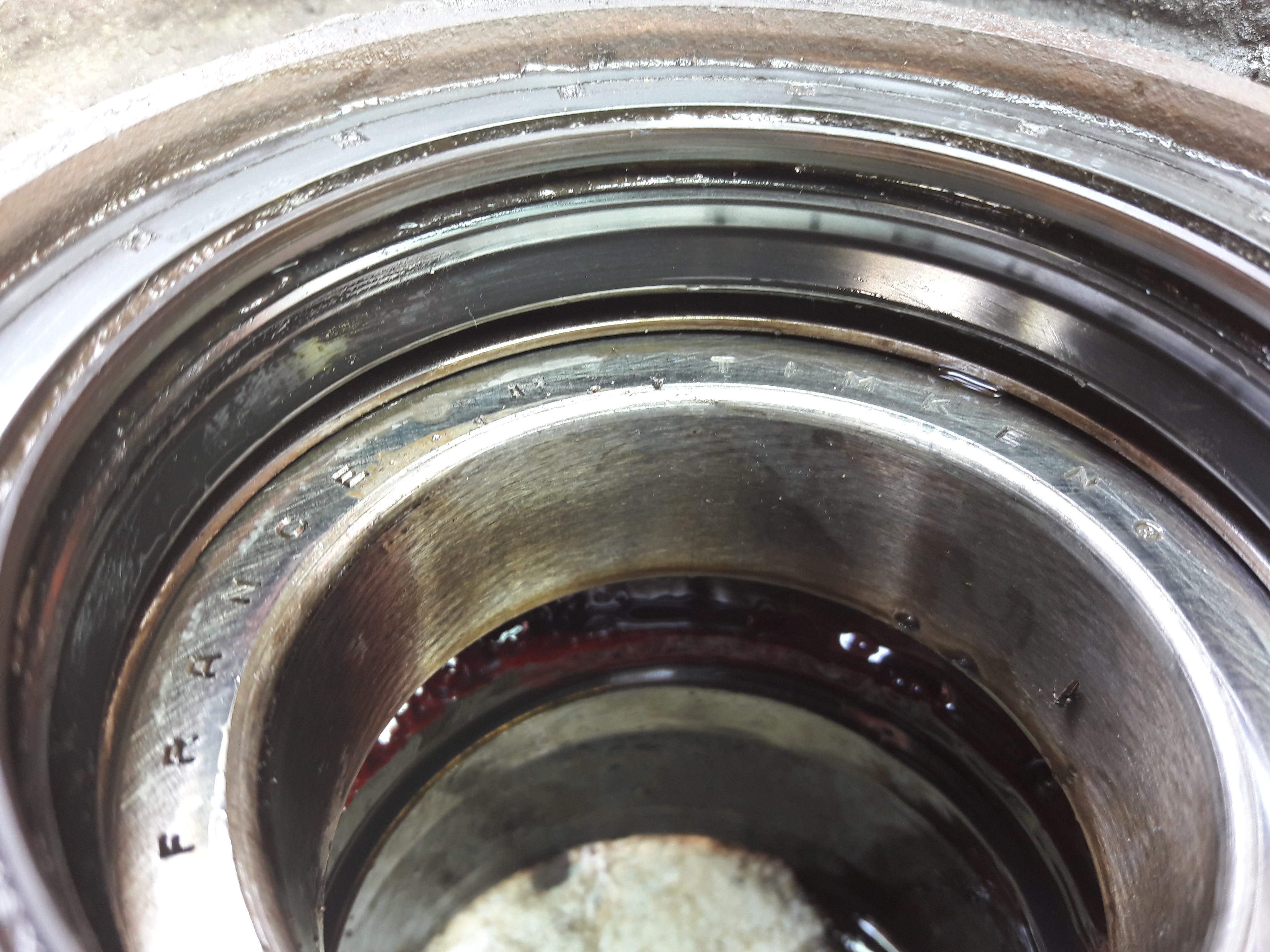

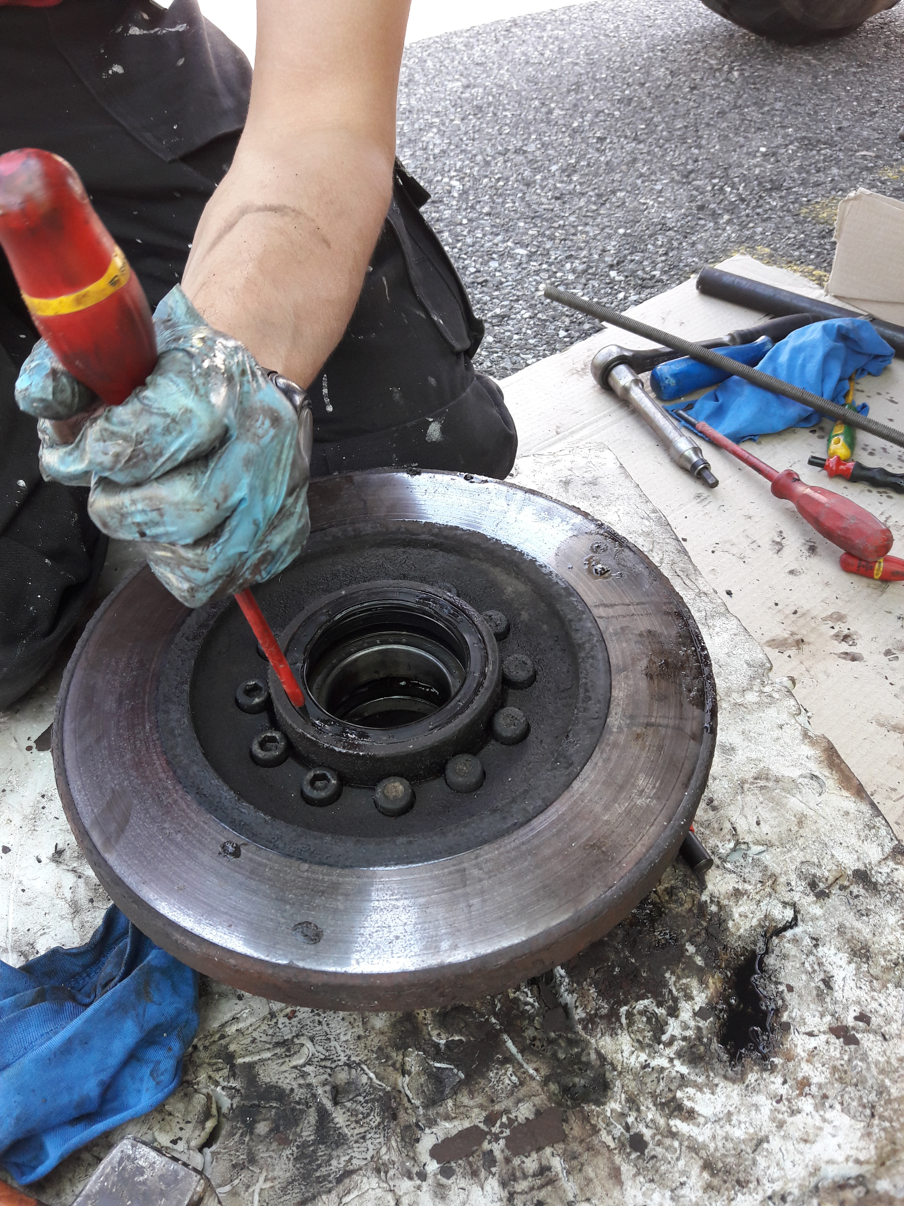

Chers tous,

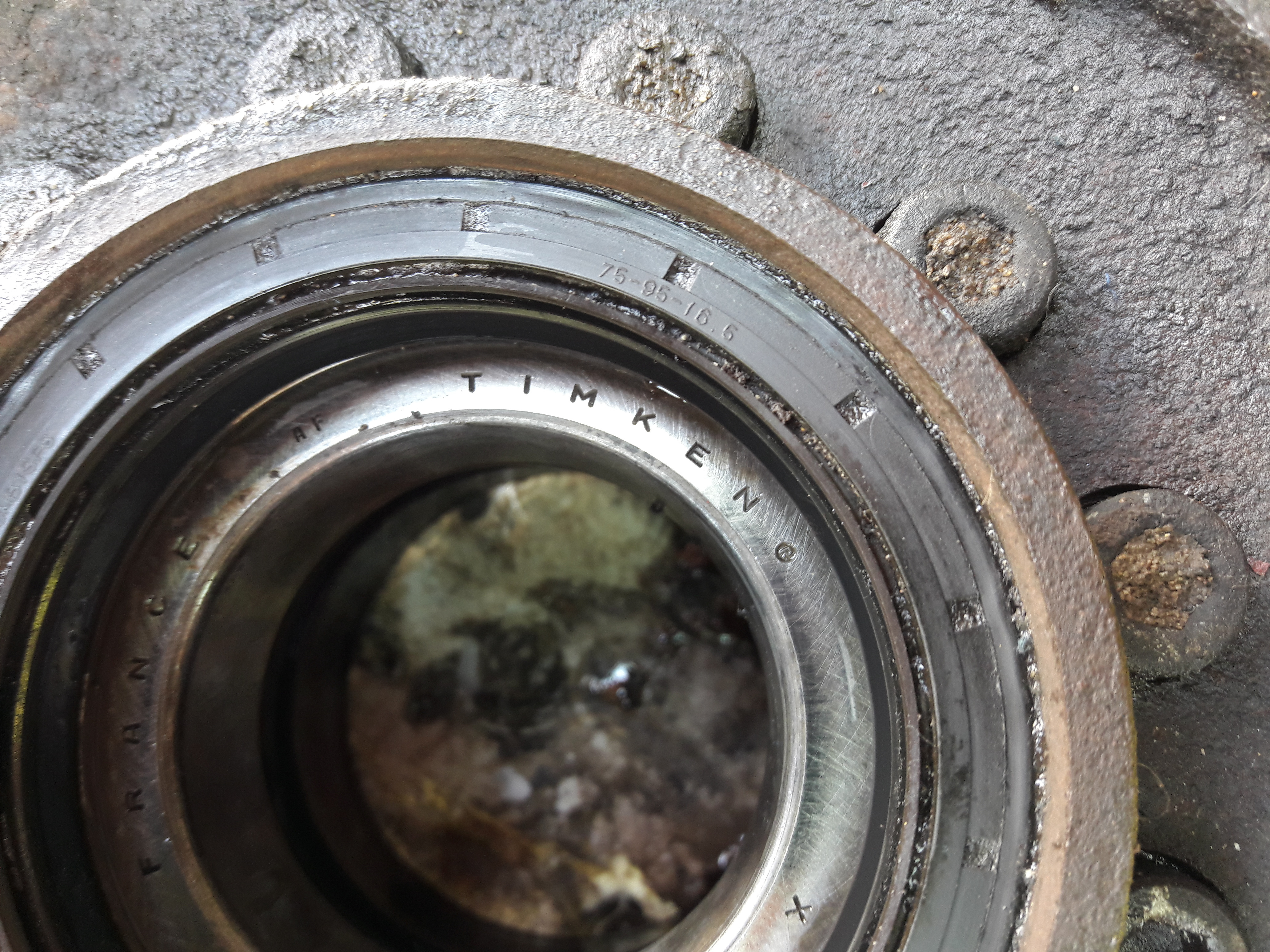

En changeant les manchons de l'essieu, j'ai vu que le coussinet du roulement de roue était desserré.
La coque était desserrée et quelque chose s'effritait.
Comment puis-je resserrer le coussinet ?
Salutations et merci d'avance.

C'est maintenu par des joint spi:
Je crois que ce sont ceux la : https://www.123roulement.com/joints-OAS-75X95X10-NBR

et le roulement ici :
https://www.123roulement.com/roulements-32012-X-TIMKEN
On en parle ici :
viewtopic.php?p=206426#p206426
On en parle ici :

C'est un peu étrange. J'ai installé le roulement Timken X 32010 X et il n'y a pas de place pour un joint d'étanchéité chez moi...

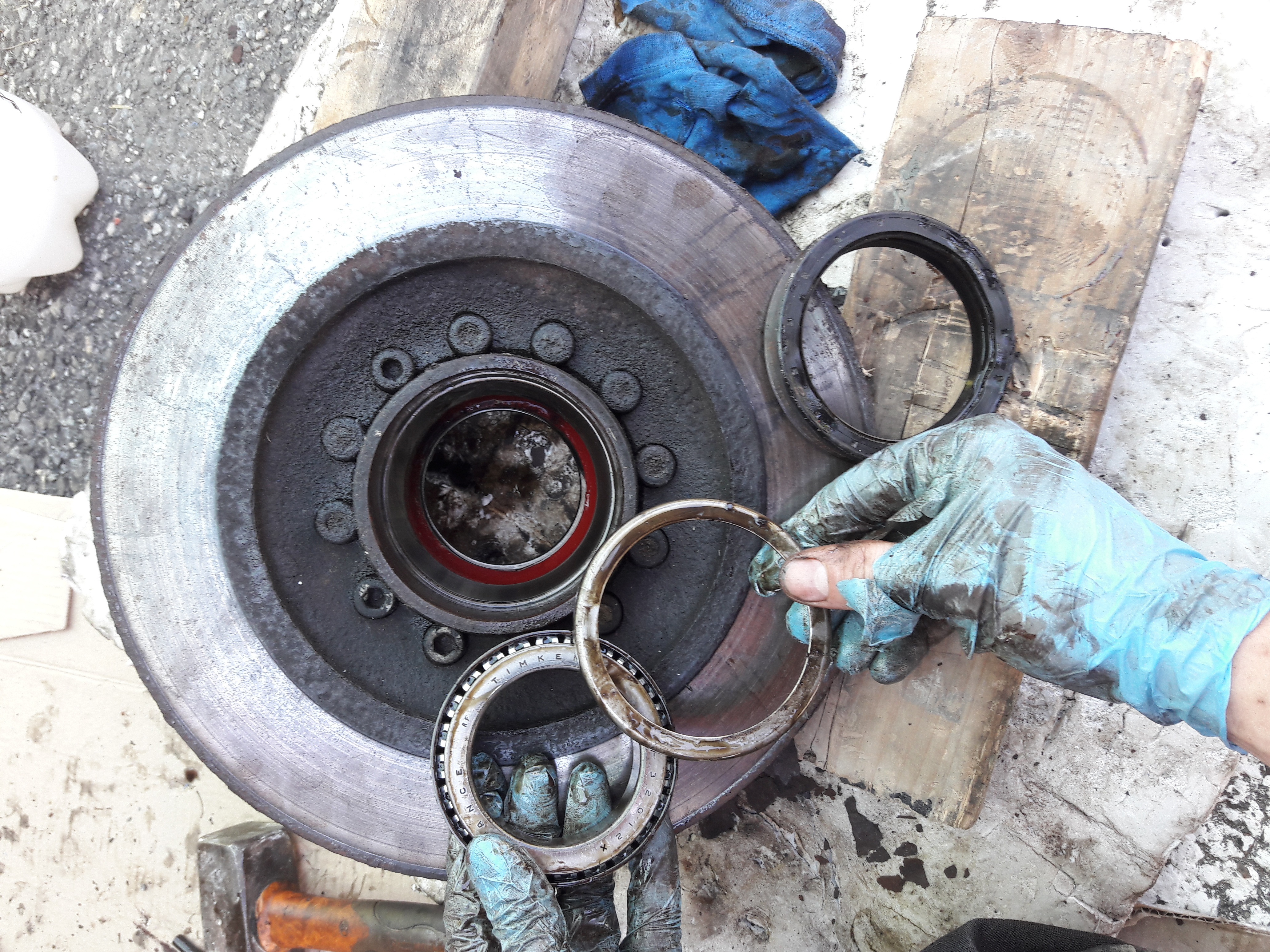

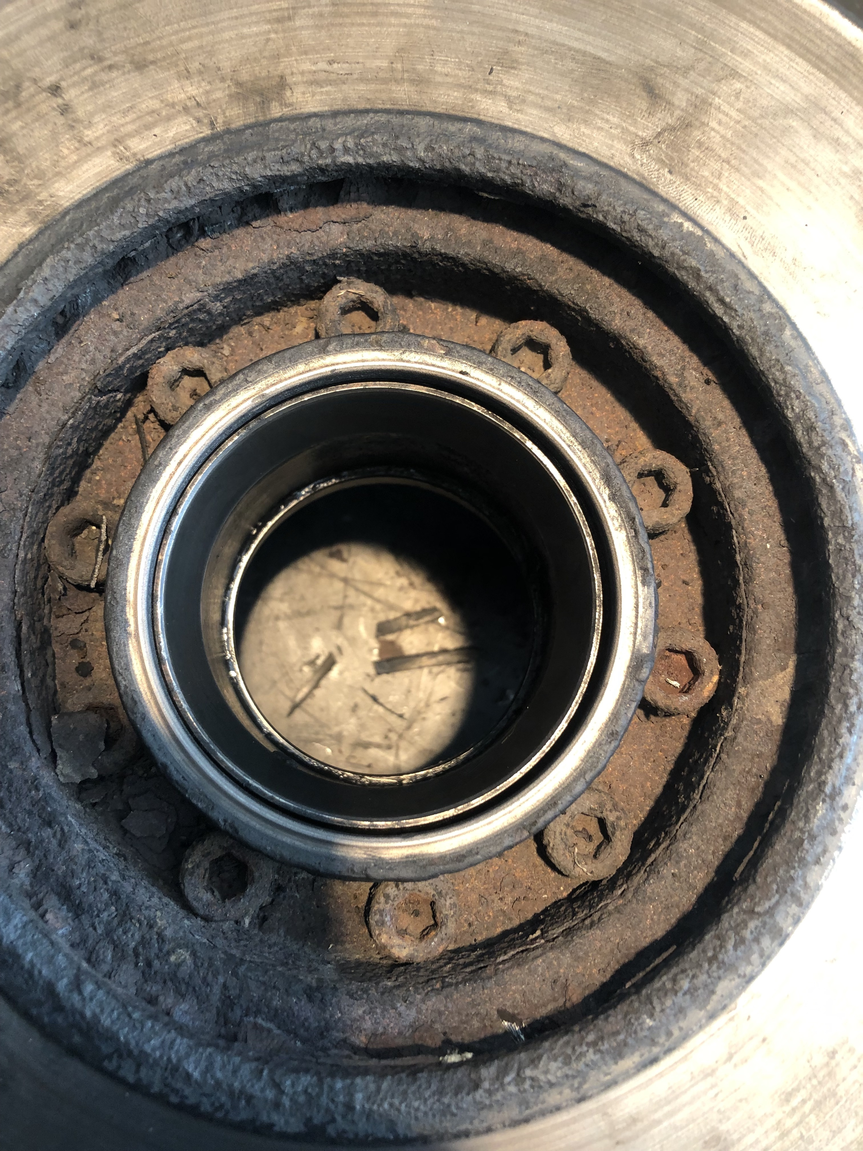

Je parle ici d'un Ponti.
Cette partie est desserrée et l'ensemble du palier est sorti. Y compris la coque

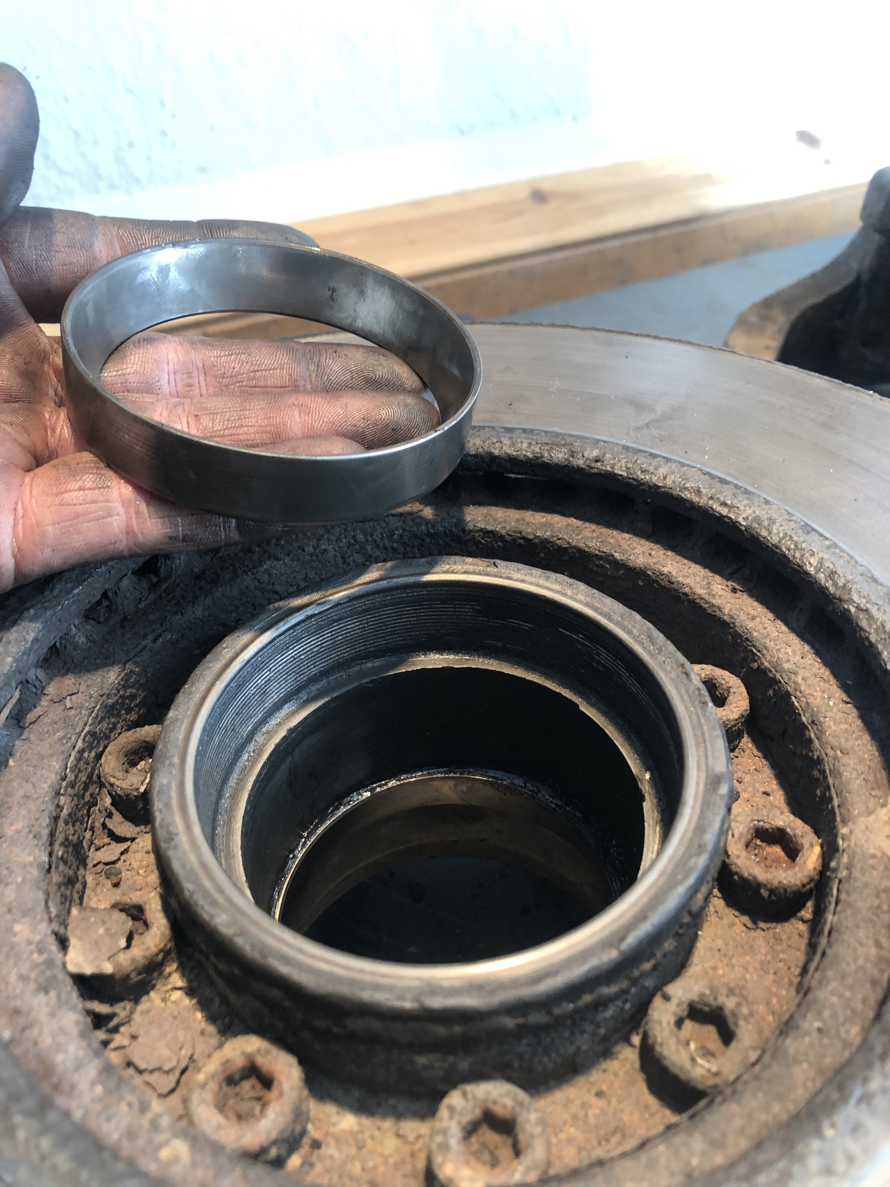

ouai les ponti sont différents des ponts renault....
sur le mien ça a fait pareil, s'est l'emanchement du moyeu qui, a force des années, s'élargit légèrement, du coup la cuvette du roulements prend du jeu et tourne dans le moyeu.... moi, j'ai recharger au semi-auto et passer au tour....

ce serai ça : halbautomatische Station mig/mag" d'ailleurs, on voit qu'il y a déjà une bague qui a été insérer dans le moyeux pour ce même problème, tu peu faire refaire cette bague aussi...

Je me demande juste où je vais souder l'anneau.
La bague que nous voyons a été fabriquée par EK1, pas par moi.
Est-il possible de travailler ici avec du métal liquide ?

ça y ressemble pas mal, j'aimerais un jour voir les differences précises, manière, je devais le faire avec le renault a manu09, mais il a fallu qu'il parte avant.....
Hannes: non non je parle bien de ton moyeu, on vois bien qu'il y a une bague qui a été inséré au côtes exterieur du roulement, et je pense que ce n'est pas d'origine vue l'etat de surface de la bague...
si par metal liquide, du pense a de la pate bi-composant ce n'est pas un bon plan, je pense que maintenant que s'est démonté il serait très facile de le recharger a la soudure et de le passer au tour, un pro ne te prendra pas cher pour faire ça, et s'est très facile a faire...

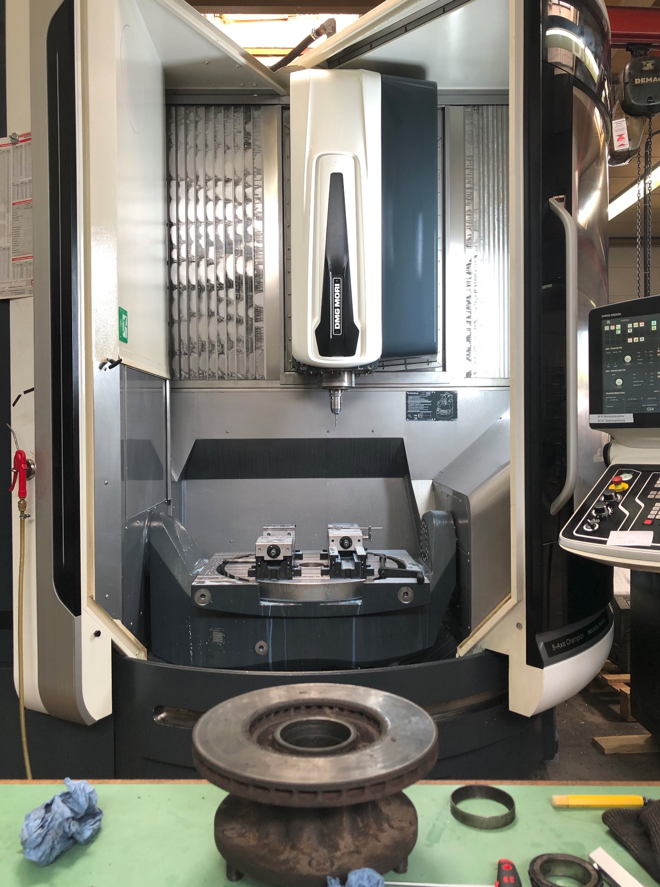

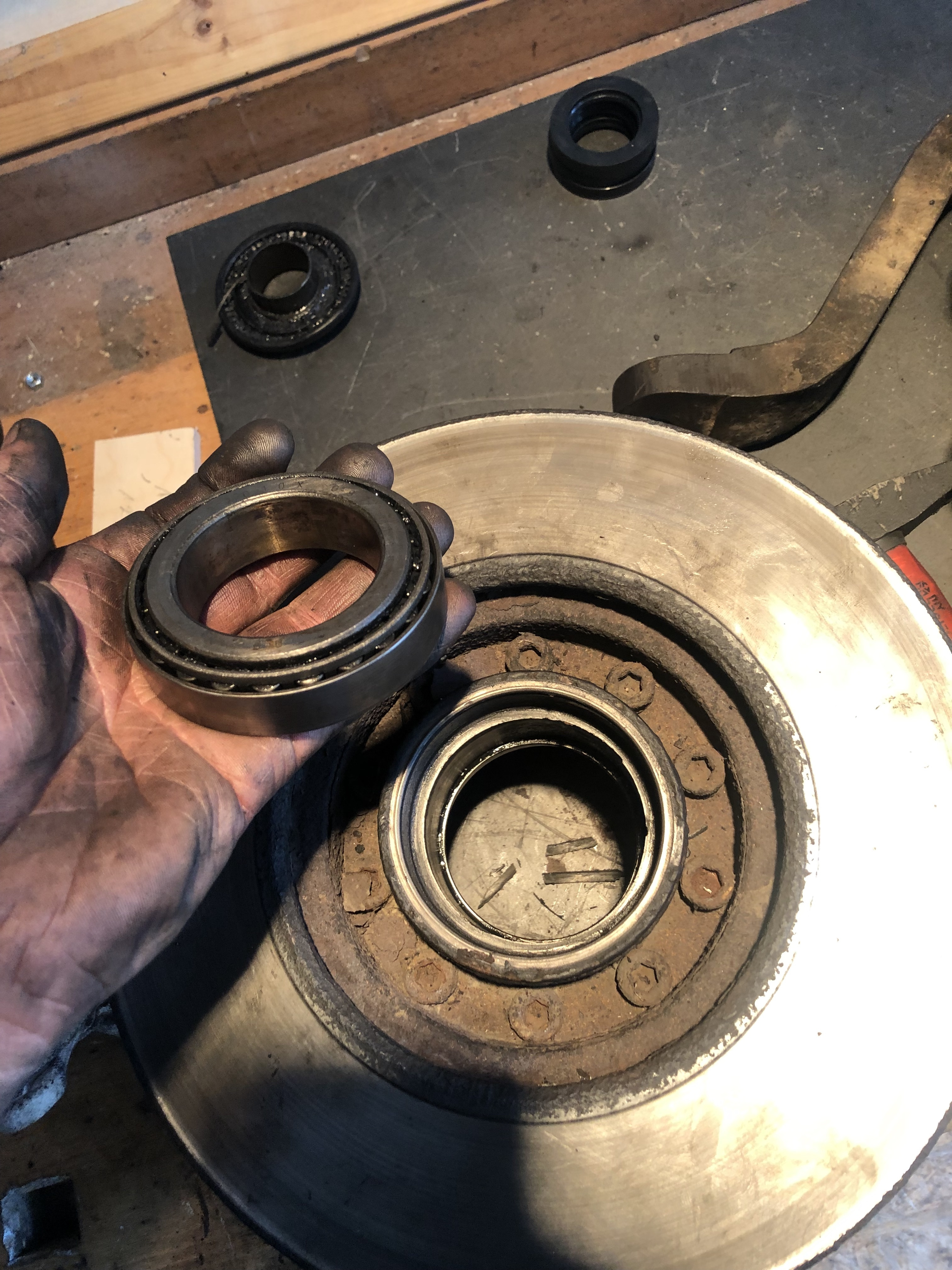

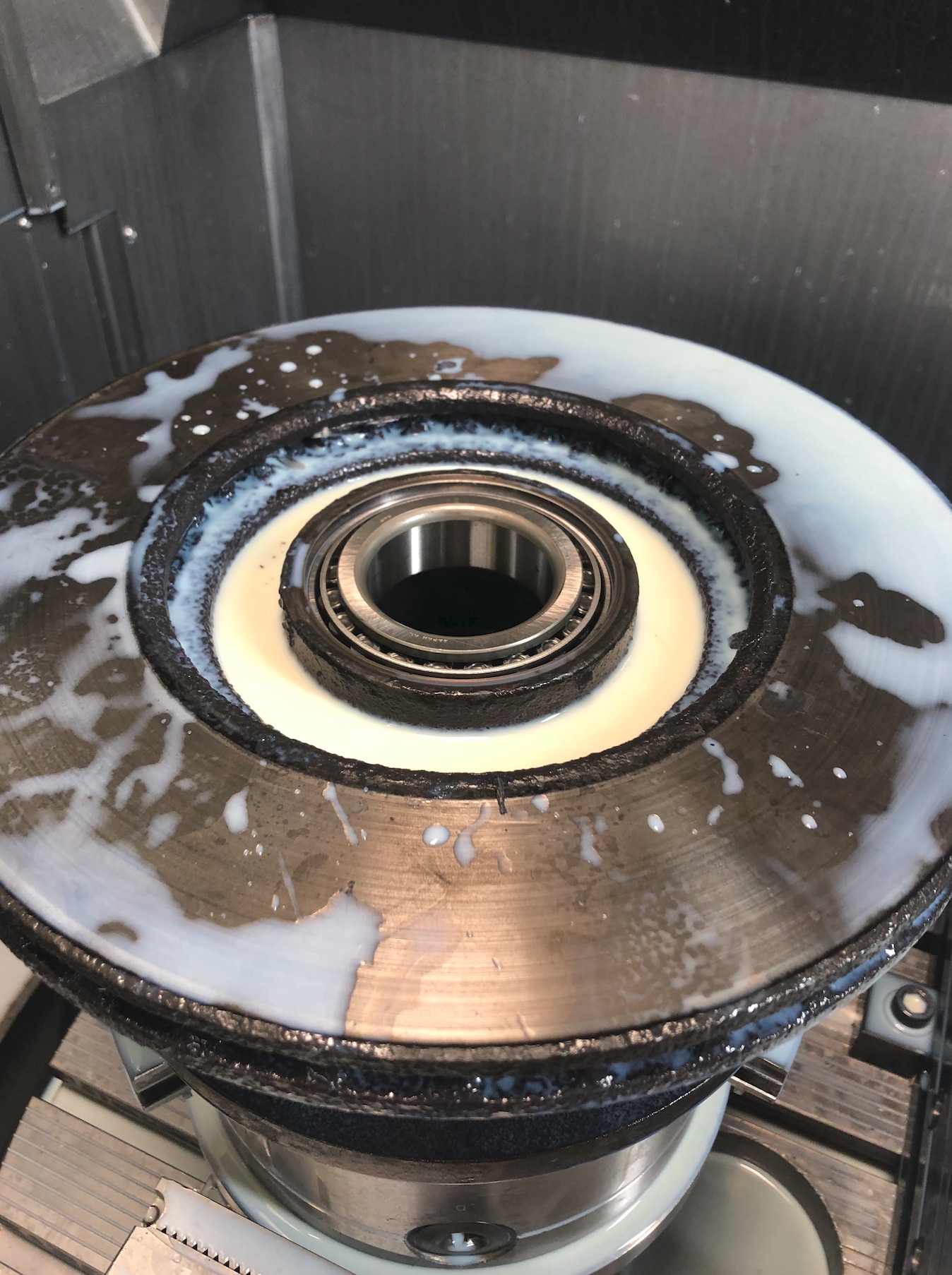

Chers tous et toutes,
Merci pour vos suggestions et vos idées. Aujourd'hui, j'ai fraisé la douille un peu plus grande et j'ai installé un roulement NTN JLM 104948/910.
Il mesure 82X50X21,5, il est donc un peu plus grand que celui installé précédemment.
Tout a fonctionné à merveille, sauf que j'ai dû aller boire une bière avant de pouvoir faire un essai. Demain alors !
