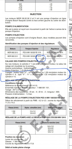

j'ai quelques problèmes il me semble au niveau de l'injection sur mon m180 de 94.
J'aimerais vérifier mon calage sur l'avance de l'injection.
J'ai trouvé sur internet une revue technique qui m'indique 11° + ou - 30' sur le volant moteur pour une pompe d'injection PES 6 MW 100/320 RS 1214

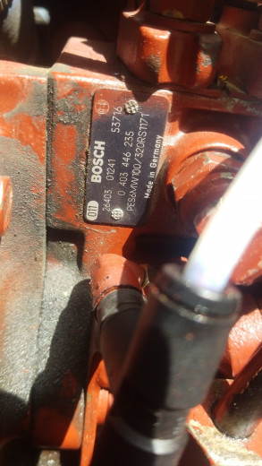

Seulement sur la mienne, il est indiqué que c'est une PES 6 MW 100/320 RS 1171
Quelqu'un parmi vous aurait la revue technique correspondant à ma pompe ??
Merci d'avance

Re: dossier technique de la série 4x4 110 170 et confrères
Message par xavier-64 »

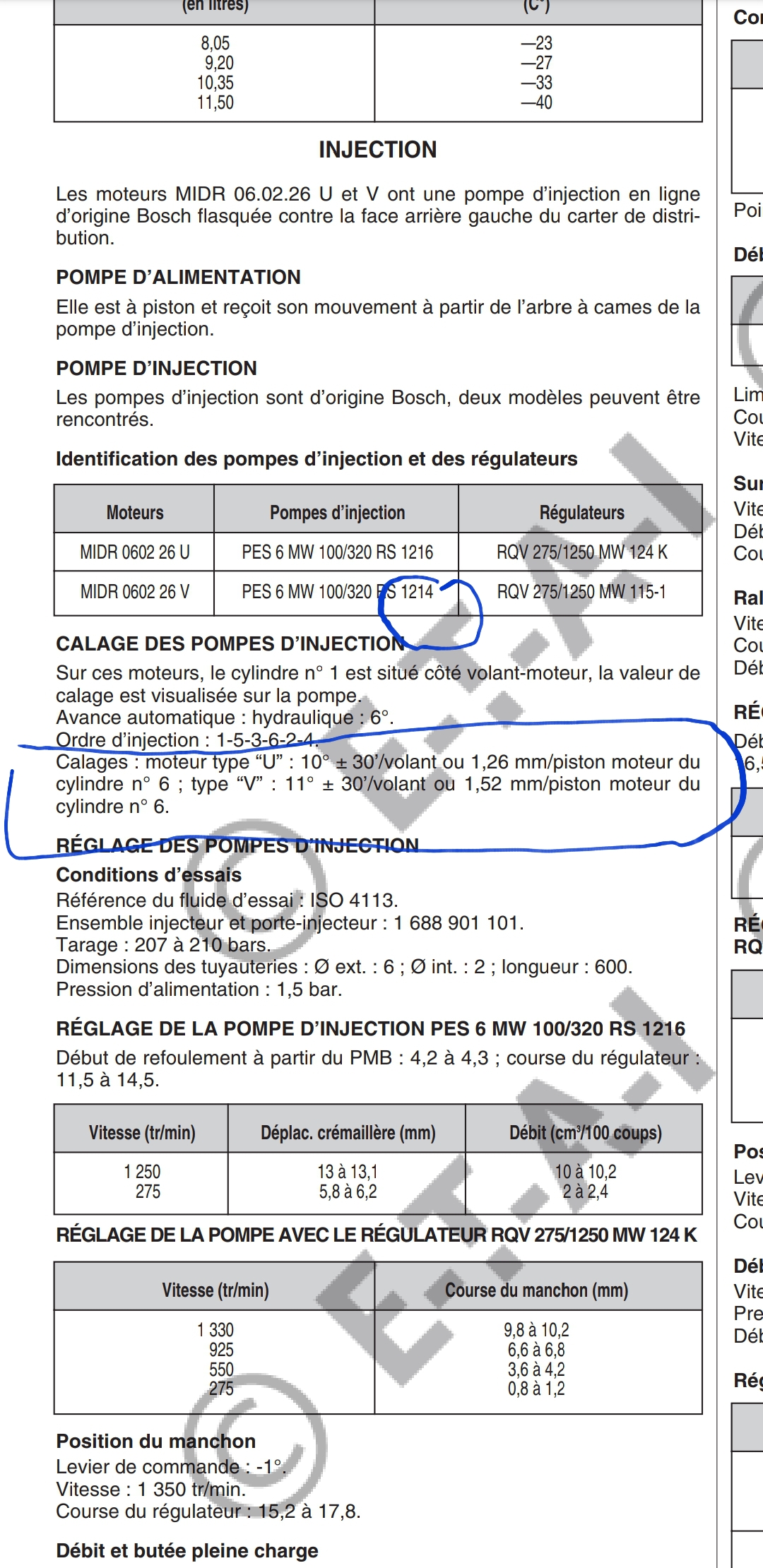

La revue technique du M180 en effet donnent ces valeurs pour l'indice de la pompe à injection.
Il faudrait connaitre aussi la réf des injecteurs pour voir l'ensemble.
Déjà si tu arrives à faire un contrôle des valeurs de calage sur ton moteur.
Sur le S170 par exemple on a une PES 6 MW 100/320 RS 1016....
les M150 => PES 6 MW 100/320 RS 1214....
les M230ti => PES 6 MW 100/320 RS 3233 ou 3236....
Celà doit faire partie des réglages interne de la pompe en fonction des années aussi...et de la puissance du moteur.
La revue technique est sortie en 1966, année du passage à l'EURO 2 pour les MIDR 06.02.26... donc une possible différence par rapport à cela !
Je n'ai pas plus d'éléments à apporter.
Bon courage.

Le S170 à le moteur MIDR 06.02.12 commercialisé jusqu'en 1993 de mémoire, et c'est un 5490 cm3 et non 6177 cm3.
Son calage est : 14° (2.13 mm)
Par contre, je viens de lire ton résumé !! humm !! pas top !!

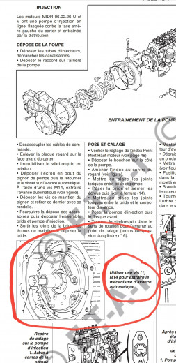

Il faut savoir que sur ce cam, le calage est faire sur une cascade de pignon !! Donc un décalage interne n'est pas possible sauf casse interne !
Par contre au niveau de la pompe elle même il peut y avoir un problème en effet.
Si tu dessères les raccords des injecteurs (côté injecteur) au démarreur, la gasoil sort ?

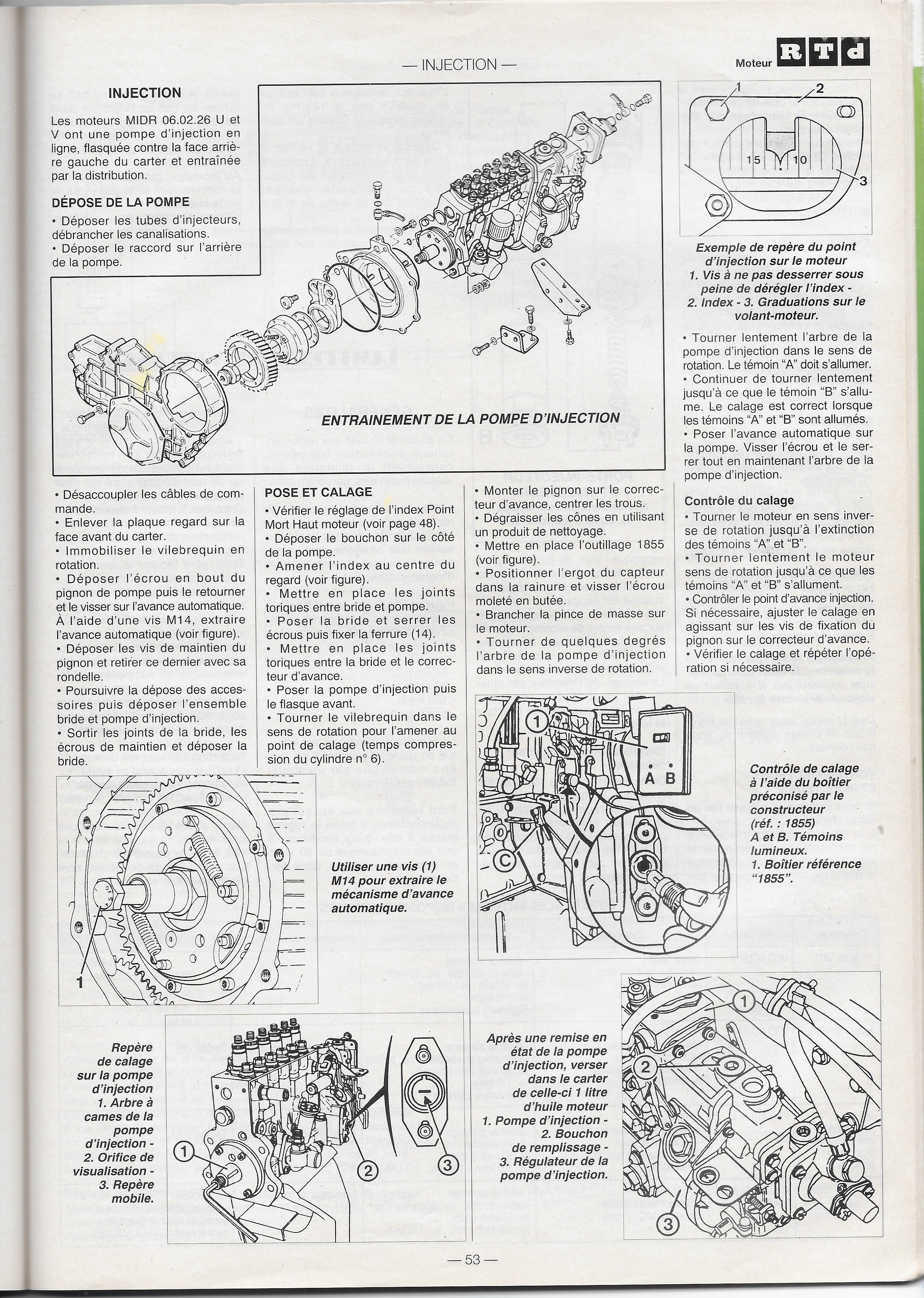

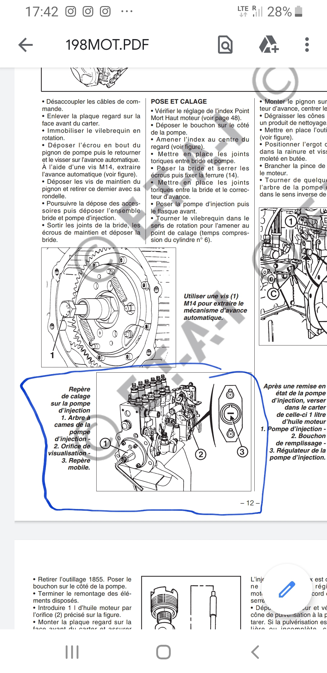

Je te joint la méthode de contrôle du calage. (Image et PDF)
MIDR060226-injection.pdf
(2.78 Mio) Téléchargé 339 fois
Bon courage.

il y a l'avance automatique qui peut être le problème.
et aussi comme tu le dis, un décalage qui s'est éffectué avec le pignon (d'avance automatique) sur l'arbre de la pompe.
C'est pour cela que je t'ai mis les inf pour contrôler au PMH (volant moteur, que le repère de calage soit OK, mais faudrait le boitier de contrôle (réf !: 1855)
Où quelqu'un qui connait bien comment faire.
Bon courage

Je pensais essayer sans le boitier de contrôle, en utilisant le repaire modile dans l'orifice de visualisation.
Puis regarder sur le volant moteur s'il correspond bien au degré indiqué.
Je n'ai pas le degré exact mais peut-être que je peux vérifier s'il est entre 10 et 15° déjà.

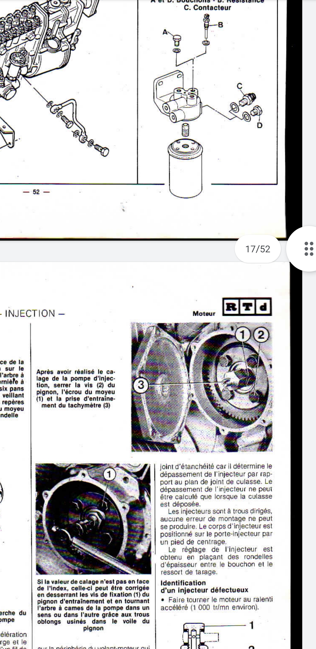

Salut, alors j'ai l'impression qu'ils n'y a pas de système d'avance automatique sur le mien.
Quand je dépose le cache qui se situe à l'avant de la pompe ( côté distribution), on voit le pignon de la pompe avec une grosse bague serrée par 4 écrous et aucun ressorts, comme sur cette photo ( extrai manuel s170) où il ne parle nul part d'un système d'avance automatique.
Sur un autre manuel, le système d'avance automatique est représenté par ca, il me semble qu'il serait visible derrière le cache que j'ai démonté.

Pourrais tu me confirmé que le PMH indiqué sur le volant moteur correspond au cylindre numéro 6 ?
En partant 1er coté admission et 6ème côté volan moteur.
Jai donc effectué la vérification de mon calage de l'injection.
En faisant tourner le moteur à la main, je me suis mis sur le repaire du PMH (explosion ) du volant moteur.
Retour en arrière d'un demi-tour, puis en avant doucement.
Je stoppe la rotation dès que du gasoil sort a la sortie de la pompe (départ injecteur n°6)
Sur le volant moteur, le repaire PMH était dépassé de beaucoup, je dirais au moins 70°.
L'injection doit se faire avant le PMH il me semble ?
Jai donc un gros décalage de l'injection,
Je pense que le problème pourrait venir de la clavette demi-lune qui se serait sectionnée ?
Quand pensez vous ?

Alors, Cylindre N° 1 côté volant moteur/ boite vitesse
Ordre de distribution du gasoil : cylindre 1 - 5 - 3 - 6 - 2 - 4
Le repère est pour le PMH piston N° 6 (côté radiateur)
pour savoir sur quel cylindre l'injection doit cracher, il faut voir sur quel piston les culbuteurs sont libre (ADM et Ech fermé)
Quand le piston N°:6 est au PMH (repère), c'est le piston 1 (côté radiateur) qui compresse et "explose" donc injection sur le 1 entre 11° et 4° avant je pense.

come 09 a écrit : 03 mai 2022 22:34 après le calage a la goutte s'est pas mega precis... les 4 boulons qui permettent de corrigé le calage il sont pas desserrer?
et la clavette qui casse j'y crois pas, a moins que le boulon du pignon soit desserrer depuis très longtemps et que le pignons ai du jeu sur l'arbre......
Même s'il n'est pas préci, la différence est quand même énorme, l'injection se fait beaucoup trop tard.
Les 4 boulons sur trous oblongs étaient bien serrés et malheureusement ils étaient déjà au maximum de l'avance, rien ne semble avoir du jeu non plus.
