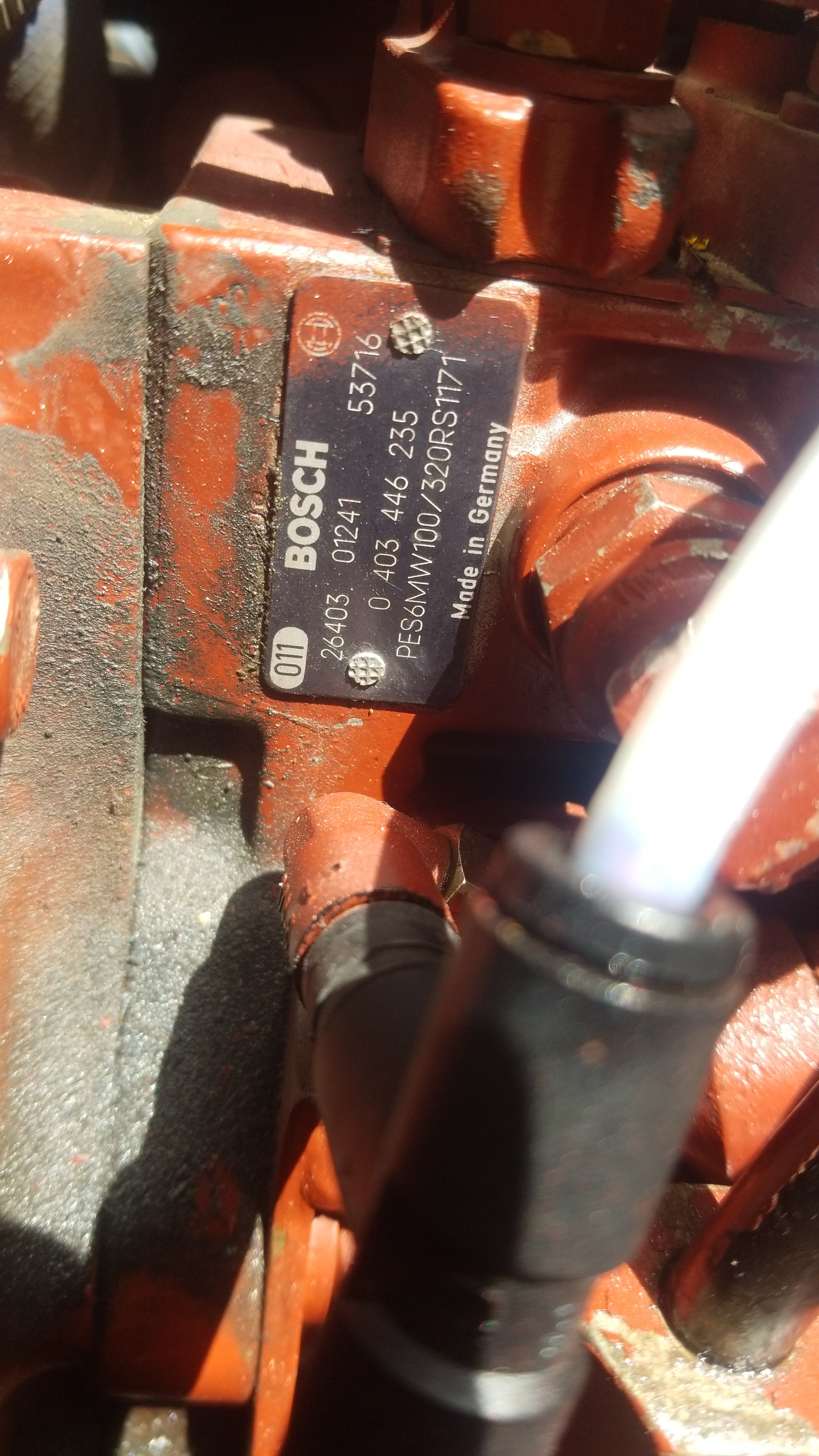

j'ai quelques problèmes il me semble au niveau de l'injection sur mon m180 de 94.
J'aimerais vérifier mon calage sur l'avance de l'injection.
J'ai trouvé sur internet une revue technique qui m'indique 11° + ou - 30' sur le volant moteur pour une pompe d'injection PES 6 MW 100/320 RS 1214
Seulement sur la mienne, il est indiqué que c'est une PES 6 MW 100/320 RS 1171
Quelqu'un parmi vous aurait la revue technique correspondant à ma pompe ??
Merci d'avance

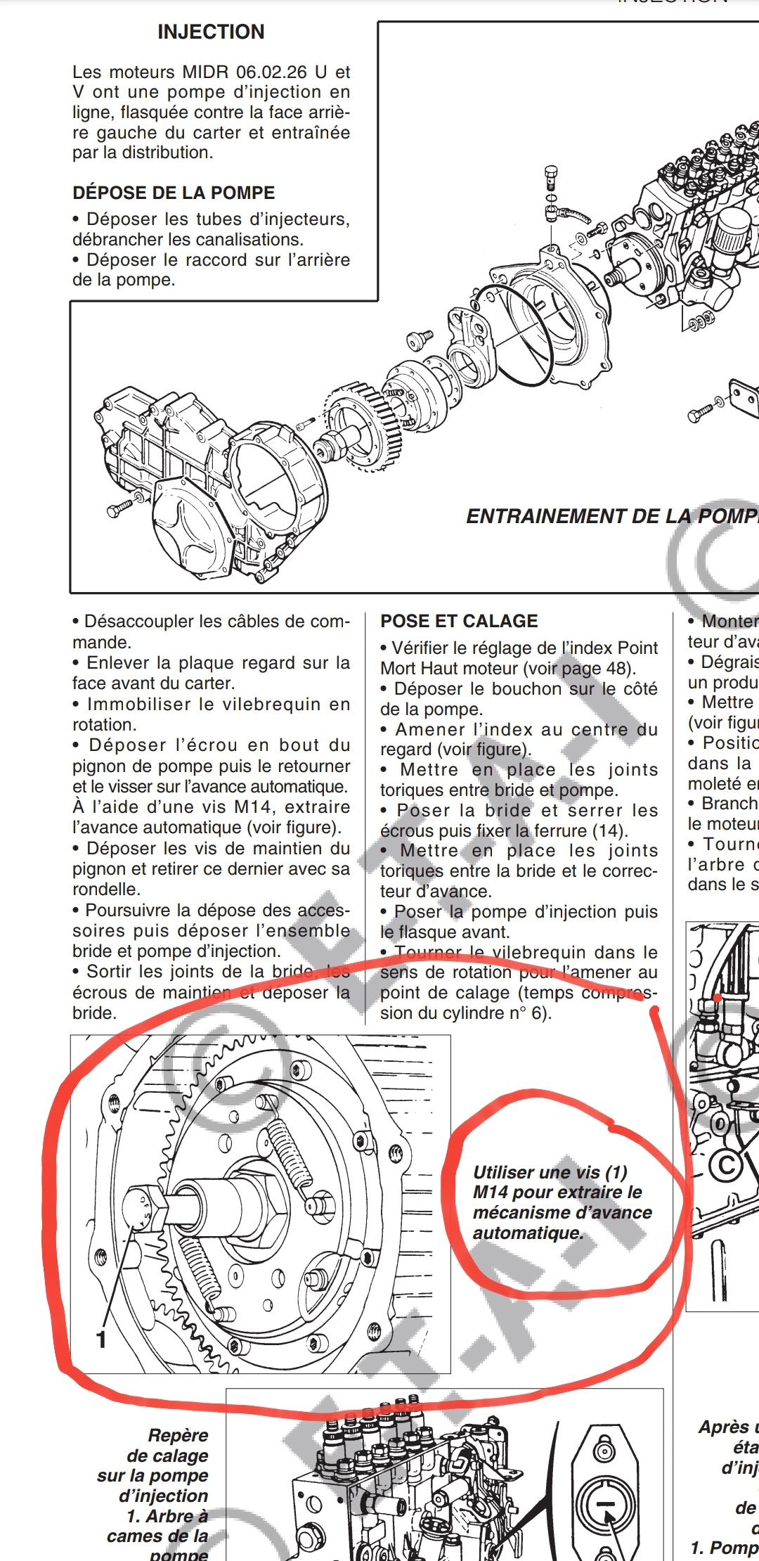

Il faut savoir que sur ce cam, le calage est faire sur une cascade de pignon !! Donc un décalage interne n'est pas possible sauf casse interne !
Par contre au niveau de la pompe elle même il peut y avoir un problème en effet.
Si tu dessères les raccords des injecteurs (côté injecteur) au démarreur, la gasoil sort ?
Je te joint la méthode de contrôle du calage. (Image et PDF)

il y a l'avance automatique qui peut être le problème.
et aussi comme tu le dis, un décalage qui s'est éffectué avec le pignon (d'avance automatique) sur l'arbre de la pompe.
C'est pour cela que je t'ai mis les inf pour contrôler au PMH (volant moteur, que le repère de calage soit OK, mais faudrait le boitier de contrôle (réf !: 1855)
Où quelqu'un qui connait bien comment faire.

Salut, alors j'ai l'impression qu'ils n'y a pas de système d'avance automatique sur le mien.
Quand je dépose le cache qui se situe à l'avant de la pompe ( côté distribution), on voit le pignon de la pompe avec une grosse bague serrée par 4 écrous et aucun ressorts, comme sur cette photo ( extrai manuel s170) où il ne parle nul part d'un système d'avance automatique.
Sur un autre manuel, le système d'avance automatique est représenté par ca, il me semble qu'il serait visible derrière le cache que j'ai démonté.

Quand le piston N°:6 est au PMH (repère), c'est le piston 1 (côté radiateur) qui compresse et "explose" donc injection sur le 1 entre 11° et 4° avant je pense.
Quand le piston N°:2 est au PMH, c'est le piston 5 (côté radiateur) qui compresse et "explose" ...
Quand le piston N°:4 est au PMH, c'est le piston 3 (côté radiateur) qui compresse et "explose" ...
Quand le piston N°:1 est au PMH, c'est le piston 6 (côté radiateur) qui compresse et "explose" ...
Quand le piston N°:5 est au PMH, c'est le piston 2 (côté radiateur) qui compresse et "explose" ...
Quand le piston N°:3 est au PMH, c'est le piston 4 (côté radiateur) qui compresse et "explose" ...

après le calage a la goutte s'est pas mega precis... les 4 boulons qui permettent de corrigé le calage il sont pas desserrer?
et la clavette qui casse j'y crois pas, a moins que le boulon du pignon soit desserrer depuis très longtemps et que le pignons ai du jeu sur l'arbre......
User avatar
Posts: 3857
Joined: 28 Jan 2010 15:52
Re: RVI - M180 - Moteur ne démarre plus après bruit.
Post by Olivier »
Je vais également peut être dire une connerie, mais comme Denis je pense que ta purge est incomplète. Sur les EP/VA, il faut terminer avec une purge de la tête hydraulique. Ça se fait en mettant des coups de démarreur, tirette moteur en position off et c'est l'écrou exagonal qui est au point le plus haut sur la pompe. Une fois que le gasoil sort par là, ta pompe est correctement réamorcée.
Cette procédure n'est généralement pas indiquée dans les manuels d'entretien, je l'avais trouvé dans un manuel d'atelier Saviem.
Oliv'😉

come 09 wrote: 03 May 2022 22:34 après le calage a la goutte s'est pas mega precis... les 4 boulons qui permettent de corrigé le calage il sont pas desserrer?
Même s'il n'est pas préci, la différence est quand même énorme, l'injection se fait beaucoup trop tard.
Les 4 boulons sur trous oblongs étaient bien serrés et malheureusement ils étaient déjà au maximum de l'avance, rien ne semble avoir du jeu non plus.
