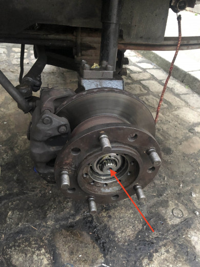

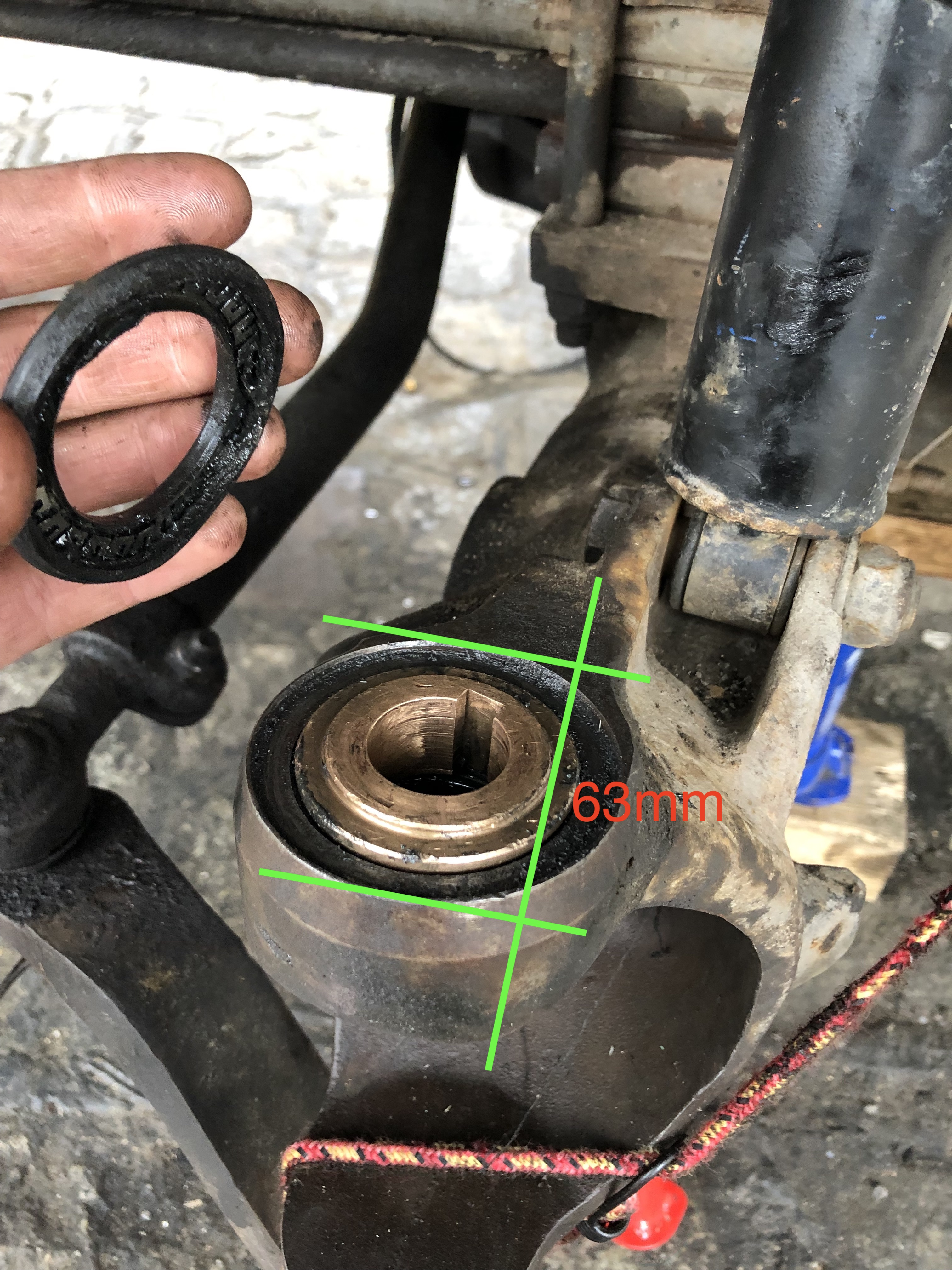

J'ai enfin commencé à réparer ma modification du train avant de ma Ponti hier. Lors de cette opération, j'ai détruit le joint Hirschmann VA 107. Malheureusement, je n'ai pas de pièce de rechange pour celui-ci. J'ai parlé avec l'entreprise Hirschmann, je pense qu'il faudra 4 à 6 semaines pour le produire. Malheureusement, la voiture devra être immobilisée pendant ce temps. Quelqu'un sait-il où trouver ces joints en stock ? Ou peut-être quelqu'un en a-t-il un chez lui et serait-il prêt à me le vendre ? Je passerais alors commande et les remplacerais.
Salutations, Hannes

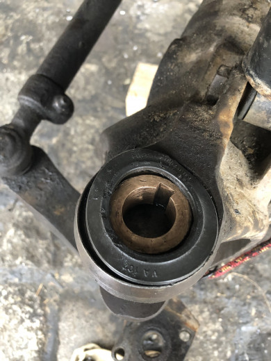

Chers tous,
J'ai vérifié la taille de l'anneau d'étanchéité.
Le diamètre extérieur doit être de 63 à 64 mm maximum, le diamètre intérieur de 35-36 mm. Pour garantir une bonne étanchéité, une hauteur de 6mm serait optimale, car la rondelle a une épaisseur de 1mm.
Demain, je saurai si la société Freundenberg dispose d'un tel joint.
Le joint Hirschmann est donc trop petit pour ce composant, car il a un diamètre extérieur de 62 mm.
Salutations
Liebe Alle,
Ich habe nun nochmal geschaut welche Größe der Dichtring haben muss.
Der Außendurchmesser sollte 63 - maximal 64mm haben, der innendurchmesser 35 - 36mm. Um eine gute Dichtheit zu garantieren wäre eine Höhe von 6mm optimal, denn die Unterlegscheibe hat eine Stärke von 1mm.
Morgen bekomme ich bescheid ob die Firma Freundenberg solch eine Dichtung hat.
Somit ist aber die Hirschmann Dichtung eigentlich zu klein für dieses Bauteil, denn diese hat einen Außendurchmesser von 62mm.
Viele Grüße

Hannes-Kraisle a écrit : 19 avr. 2022 09:08 Bonjour,
Salutations, Hannes
Bonjour , ton joint doit comporter d'autres indications que Hirschmann VA 107 .
Par exemple ; 63 x 35 x 6 ... A défaut , il faut mesurer de façon extrêmement précise , par exemple avec un pied à coulisse de précision . Après seulement , on peut faire une recherche .
Bye

Bonjour.
Quel joint avez-vous installé ?
J'ai bien sûr mesuré avec un pied à coulisse de précision.

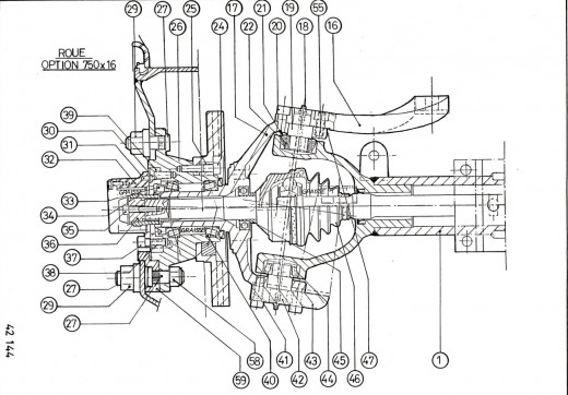

Bonjour Hannes,
il s'agit alors de l'anneau d'étanchéité N°21.
Ce qui me manque sur la photo, c'est une possibilité de régler le palier, ou ai-je manqué quelque chose ?
Si le palier était réglable, j'imagine qu'on pourrait aussi utiliser un anneau Nilos.
https://www.nilos-ring.com/default.aspx ... /ID/122997
Morgen Hannes,
dann handelt es sich um den Dichtring N°21.
Was ich auf dem Bild vermisse, ist eine Möglichkeit die Lagerung einzustellen, oder habe ich was übersehen?
Wäre die Lagerung einstellbar, könnte ich mir vorstellen, daß man auch einen Nilos-ring verwenden könnte.
Beda
Beda
Allumeuse
Allumeuse
Messages : 854
Re: Cherche d'urgence: Hirschmann VA 107
Message par Beda »

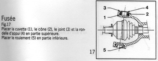

Salut tout le monde, salut Hannes,
mon hypothèse était correcte, à savoir qu'un roulement à rouleaux coniques sans possibilité de réglage ne devrait pas exister.
Le N°4 de l'illustration est une rondelle calibrée.
Elle est absente de la liste des pièces détachées et de leurs illustrations.
(La bague d'étanchéité inférieure aussi, d'ailleurs)
La manière dont le réglage doit être effectué est décrite ici.

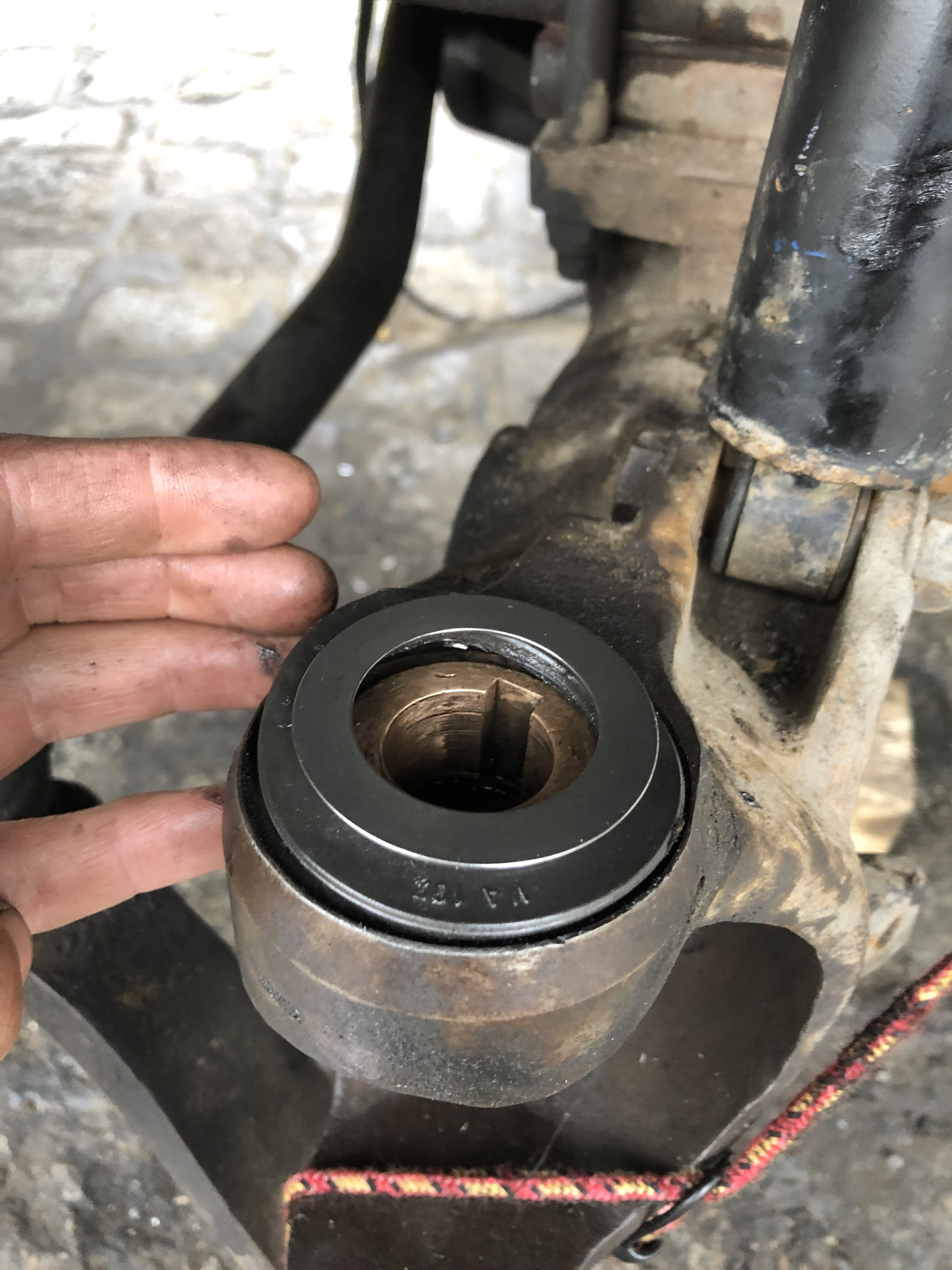

Chers tous,
Merci pour vos interventions.
L'imprécision est due au fait qu'il y a plusieurs façons de fixer le joint.
Dans la coque se trouve le cône qui doit être étanchéifié vers l'extérieur.
Il existe plusieurs possibilités d'étanchéifier le cône vers le haut.
en rouge, 35mm et en vert, 40mm.
Les deux n'influencent pas la position du boulon, donc le réglage du roulement en bas.
Le joint Hirschmann VA107 a un diamètre intérieur de 40mm, il assure donc l'étanchéité là où se trouve la flèche verte.
Ce joint a été utilisé parce que les joints axiaux sont généralement normalisés dans l'industrie et qu'il doit y avoir une largeur correspondante de la bague pour que le cône soit étanche vers le bas.
Le diamètre extérieur jusqu'à la lèvre est de 63 mm, mais un joint de 62 mm fonctionne également. Le joint Hirschmann a la bague d'étanchéité à 58mm.
La direction VA206 serait en principe le joint parfait, mais ce n'est pas une pièce standard, mais une fabrication spéciale.
Quel joint utilisez-vous ? Qu'est-ce qui est le plus utile ?
Pour régler les roulements, j'ai ces entretoises en plastique. Elles permettent de modifier la position du boulon et de régler le palier.
Comment règle-t-on exactement le roulement dans ce cas ?
N'y a-t-il pas un article qui en parle ?
Salutions

come 09 a écrit : 29 avr. 2022 08:04 salut
non pepere, il parle du bout du demis arbre de roue qui n'est pas centrer, donc ça empêche la main meneuse de rentrer dans son logement....
hannes: s'est du au fait que le demis arbre est mal aligné dans le pivot car est mal guider par des roulements...
pour entrer la main meneuse facilement, tu peu légèrement faire appui sur la tête de cardan entre elle et le bas du pivot afin de la relever un peut...
tu peut aussi faire tourner la roue doucement (avec le pont avant bloqué) et pousser sur la main neneuse pour la faire entrer... des fois ça marche....
Bonjour Hannes,
Come a tout à fait raison.
Sur le schéma que tu connais déjà, on voit que le pivot d'arbre est centré par un seul roulement à billes à gorge profonde et le moyeu.
L'extrémité devrait donc pouvoir être déplacée sans problème, par exemple en bougeant la tête de l'arbre.
Avec un peu d'agitation, le moyeu devrait s'enfiler.
