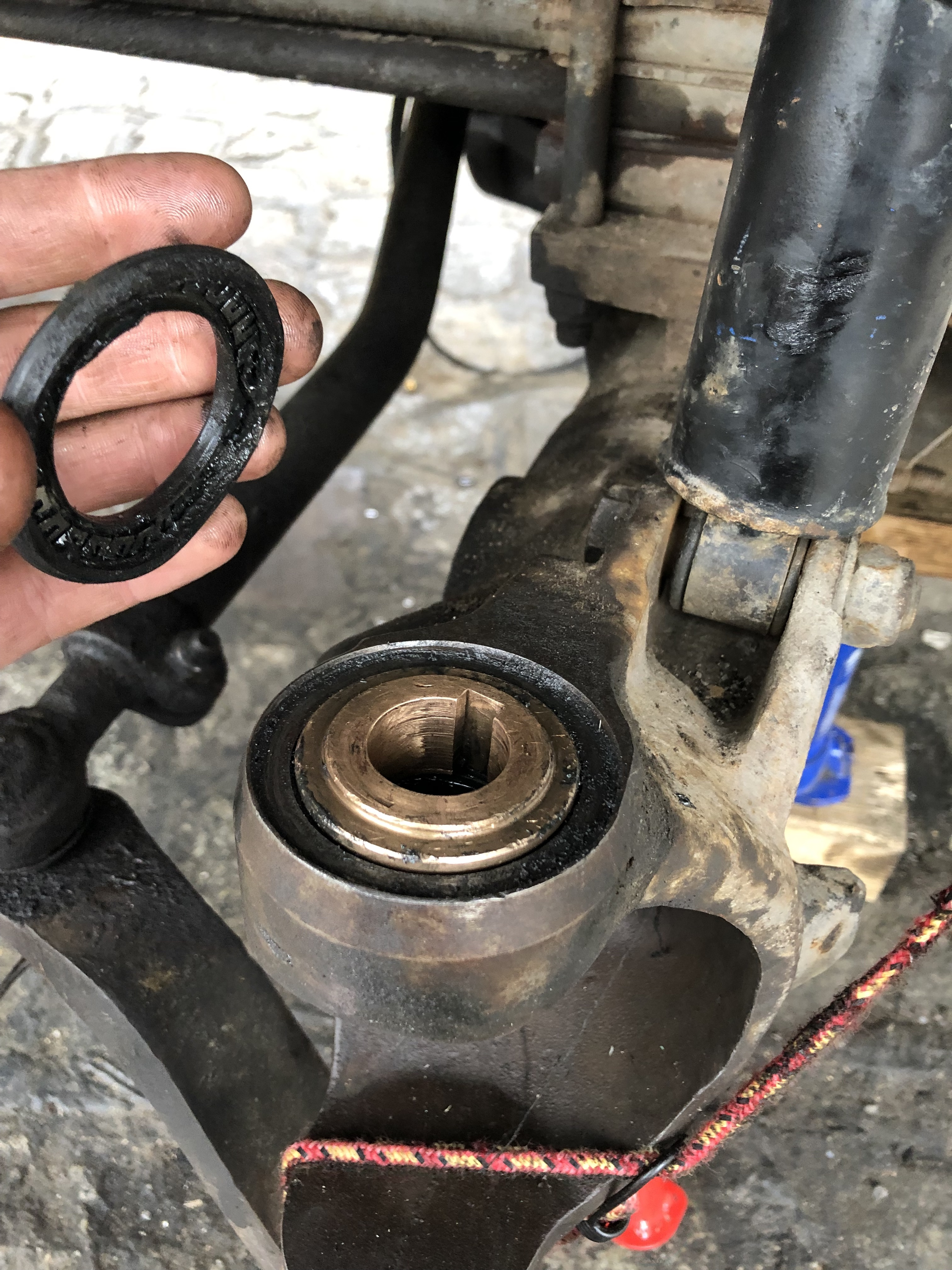

J'ai enfin commencé à réparer ma modification du train avant de ma Ponti hier. Lors de cette opération, j'ai détruit le joint Hirschmann VA 107. Malheureusement, je n'ai pas de pièce de rechange pour celui-ci. J'ai parlé avec l'entreprise Hirschmann, je pense qu'il faudra 4 à 6 semaines pour le produire. Malheureusement, la voiture devra être immobilisée pendant ce temps. Quelqu'un sait-il où trouver ces joints en stock ? Ou peut-être quelqu'un en a-t-il un chez lui et serait-il prêt à me le vendre ? Je passerais alors commande et les remplacerais.
Salutations, Hannes
Salutations, Hannes

Bonjour Hannes,
c'est la position 14 ?
Les bagues d'étanchéité pour arbres axiaux ont généralement une autre apparence que celles de Hirschmann https://www.carlhirschmann.de/de/Axial- ... cht/Typ-VA et ne sont apparemment pas normalisées.
Peut-être que quelque chose de Freudenberg conviendrait :
https://ecatalog.fst.com/dichtungen/ges ... signpage=2
https://ecatalog.fst.com/dichtungen/ges ... esultItems

Chers tous,
J'ai vérifié la taille de l'anneau d'étanchéité.
Le diamètre extérieur doit être de 63 à 64 mm maximum, le diamètre intérieur de 35-36 mm. Pour garantir une bonne étanchéité, une hauteur de 6mm serait optimale, car la rondelle a une épaisseur de 1mm.
Demain, je saurai si la société Freundenberg dispose d'un tel joint.
Le joint Hirschmann est donc trop petit pour ce composant, car il a un diamètre extérieur de 62 mm.

Bonjour , ton joint doit comporter d'autres indications que Hirschmann VA 107 .Hannes-Kraisle a écrit : 19 avr. 2022 09:08 Bonjour,
Salutations, Hannes
Par exemple ; 63 x 35 x 6 ... A défaut , il faut mesurer de façon extrêmement précise , par exemple avec un pied à coulisse de précision . Après seulement , on peut faire une recherche .

Bonjour.
Quel joint avez-vous installé ?
J'ai bien sûr mesuré avec un pied à coulisse de précision.

Bonjour Hannes,
il s'agit alors de l'anneau d'étanchéité N°21.
Ce qui me manque sur la photo, c'est une possibilité de régler le palier, ou ai-je manqué quelque chose ?
Si le palier était réglable, j'imagine qu'on pourrait aussi utiliser un anneau Nilos.

Salut tout le monde, salut Hannes,
mon hypothèse était correcte, à savoir qu'un roulement à rouleaux coniques sans possibilité de réglage ne devrait pas exister.
Le N°4 de l'illustration est une rondelle calibrée.
Elle est absente de la liste des pièces détachées et de leurs illustrations.
(La bague d'étanchéité inférieure aussi, d'ailleurs)
La manière dont le réglage doit être effectué est décrite ici.

Montieren Sie den Lenkhebel für die linke Seite und den Flansch für die rechte Seite.
Passen Sie die Dicke der Unterlegscheibe an, um ein Drehmoment von 2 m daN zu erreichen.
Verwenden Sie dazu anstelle des Schmiernippels eine M8-Schraube mit einem 125er Gewinde.
Wenn Sie die Dicke der Unterlegscheibe verringern, erhöht sich das Drehmoment und umgekehrt.

Bonjour Hannes,
..... et cela ne correspond pas aux dimensions indiquées par Hirschmann.
Ce ne serait pas le premier point où les constructions et les éléments prévus par Ponticelli ne sont pas vraiment cohérents d'un point de vue technique.
Les bagues Nilos sont exactement adaptées aux roulements normalisés et, à mon sens, elles constitueraient à cet endroit une solution techniquement propre.
Cependant, l'épaisseur de leur matériau modifierait le réglage des roulements.
Le jeu serait plus grand. Il faudrait une rondelle plus fine.
A condition que le réglage du jeu ait été correct auparavant.

Chers tous,
Merci pour vos interventions.
L'imprécision est due au fait qu'il y a plusieurs façons de fixer le joint.
Dans la coque se trouve le cône qui doit être étanchéifié vers l'extérieur. Il existe plusieurs possibilités d'étanchéifier le cône vers le haut. en rouge, 35mm et en vert, 40mm.
Les deux n'influencent pas la position du boulon, donc le réglage du roulement en bas.
Le joint Hirschmann VA107 a un diamètre intérieur de 40mm, il assure donc l'étanchéité là où se trouve la flèche verte.
Ce joint a été utilisé parce que les joints axiaux sont généralement normalisés dans l'industrie et qu'il doit y avoir une largeur correspondante de la bague pour que le cône soit étanche vers le bas.
Le diamètre extérieur jusqu'à la lèvre est de 63 mm, mais un joint de 62 mm fonctionne également. Le joint Hirschmann a la bague d'étanchéité à 58mm.
La direction VA206 serait en principe le joint parfait, mais ce n'est pas une pièce standard, mais une fabrication spéciale. Quel joint utilisez-vous ? Qu'est-ce qui est le plus utile ?
Pour régler les roulements, j'ai ces entretoises en plastique. Elles permettent de modifier la position du boulon et de régler le palier.

Je viens de réviser les joints et j'ai remarqué en les remontant que l'arbre n'était pas centré dans le guide. L'arbre est un peu poussé vers le haut. Malheureusement, c'est difficile à voir. Quelle peut en être la cause ?
Cela m'empêche d'installer les moyeux libres.
Salutations, Hannes

non pepere, il parle du bout du demis arbre de roue qui n'est pas centrer, donc ça empêche la main meneuse de rentrer dans son logement....
hannes: s'est du au fait que le demis arbre est mal aligné dans le pivot car est mal guider par des roulements...
pour entrer la main meneuse facilement, tu peu légèrement faire appui sur la tête de cardan entre elle et le bas du pivot afin de la relever un peut...
tu peut aussi faire tourner la roue doucement (avec le pont avant bloqué) et pousser sur la main neneuse pour la faire entrer... des fois ça marche....

Bonjour Hannes,
Come a tout à fait raison.
Sur le schéma que tu connais déjà, on voit que le pivot d'arbre est centré par un seul roulement à billes à gorge profonde et le moyeu.
L'extrémité devrait donc pouvoir être déplacée sans problème, par exemple en bougeant la tête de l'arbre.
Avec un peu d'agitation, le moyeu devrait s'enfiler.
