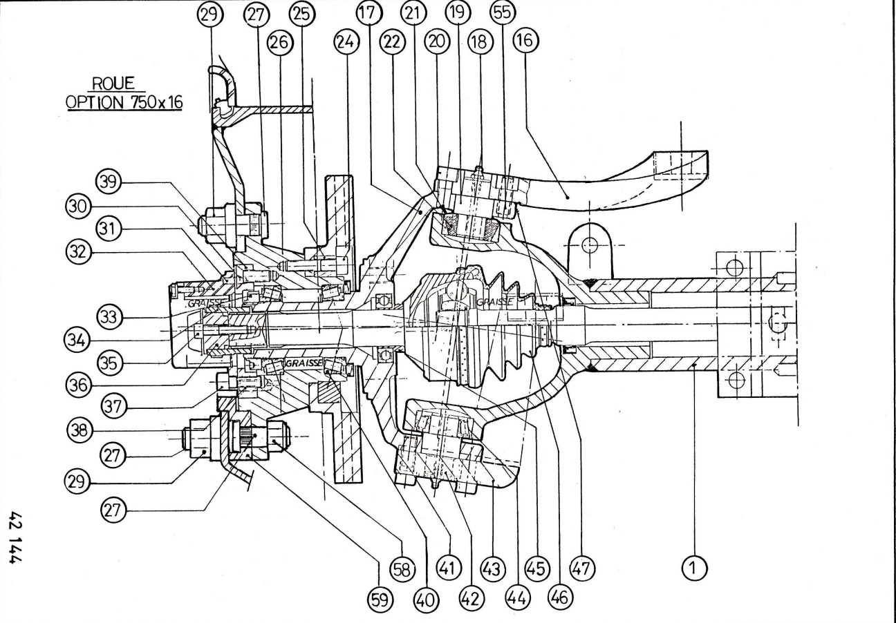

Bonjour Hannes,
Axialwellendichtring N°14.pdf
(628.04 Kio) Téléchargé 224 fois
c'est la position 14 ?
Les bagues d'étanchéité pour arbres axiaux ont généralement une autre apparence que celles de Hirschmann https://www.carlhirschmann.de/de/Axial- ... cht/Typ-VA et ne sont apparemment pas normalisées.
Peut-être que quelque chose de Freudenberg conviendrait :
https://ecatalog.fst.com/dichtungen/ges ... signpage=2
https://ecatalog.fst.com/dichtungen/ges ... esultItems

Bonjour Hannes,
il s'agit alors de l'anneau d'étanchéité N°21.
Ce qui me manque sur la photo, c'est une possibilité de régler le palier, ou ai-je manqué quelque chose ?
Si le palier était réglable, j'imagine qu'on pourrait aussi utiliser un anneau Nilos.
https://www.nilos-ring.com/default.aspx ... /ID/122997

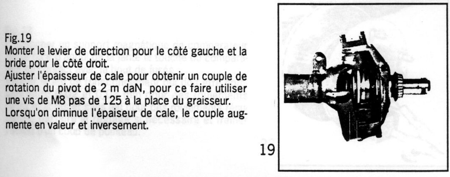

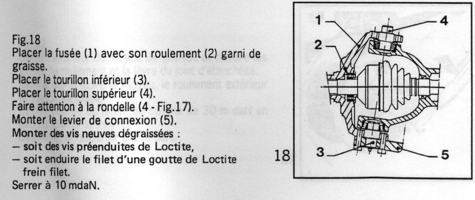

mon hypothèse était correcte, à savoir qu'un roulement à rouleaux coniques sans possibilité de réglage ne devrait pas exister.
Le N°4 de l'illustration est une rondelle calibrée.
Elle est absente de la liste des pièces détachées et de leurs illustrations.
(La bague d'étanchéité inférieure aussi, d'ailleurs)
La manière dont le réglage doit être effectué est décrite ici.
Hallo zusammen, hallo Hannes,
meine Vermutung war richtig, daß es eine Kegelrollenlagerung ohne Einstellmöglichkeit nicht geben dürfte.
N°4 in der Abbildung ist eine kalibrierte Beilagscheibe.
In der Ersatzteilliste und auf ihren Abbildungen fehlt sie.
(Der untere Dichtring übrigens auch)
Hier ist beschrieben, wie die Einstellung zu erfolgen hat.
Montieren Sie den Lenkhebel für die linke Seite und den Flansch für die rechte Seite.
Passen Sie die Dicke der Unterlegscheibe an, um ein Drehmoment von 2 m daN zu erreichen.
Verwenden Sie dazu anstelle des Schmiernippels eine M8-Schraube mit einem 125er Gewinde.
Wenn Sie die Dicke der Unterlegscheibe verringern, erhöht sich das Drehmoment und umgekehrt.
Beda

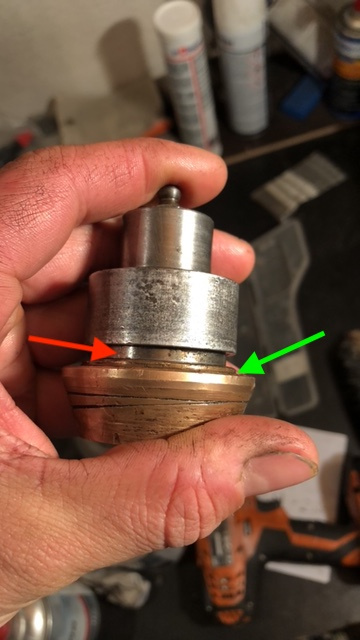

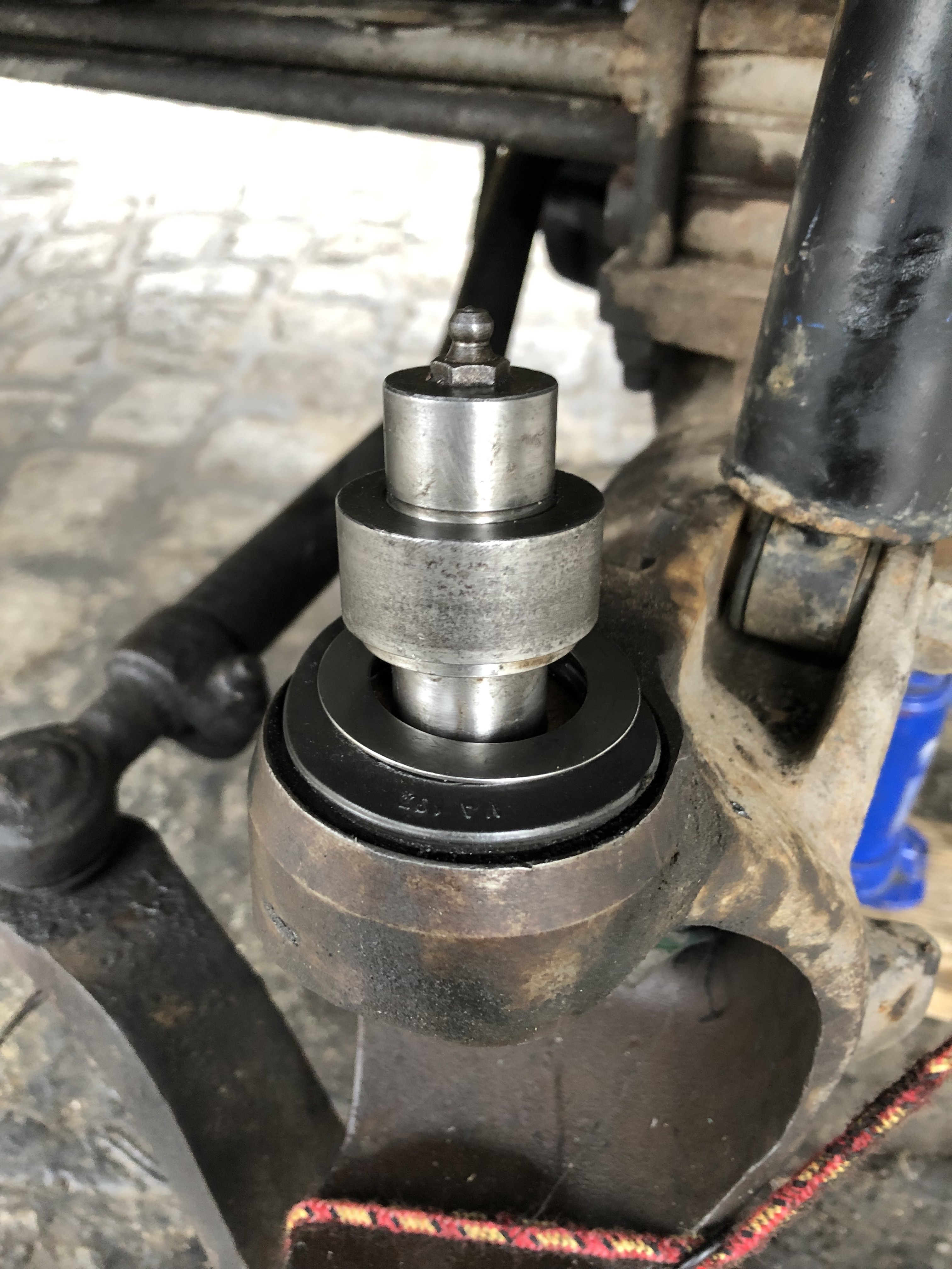

L'imprécision est due au fait qu'il y a plusieurs façons de fixer le joint.
Dans la coque se trouve le cône qui doit être étanchéifié vers l'extérieur.
Il existe plusieurs possibilités d'étanchéifier le cône vers le haut.
en rouge, 35mm et en vert, 40mm.
Les deux n'influencent pas la position du boulon, donc le réglage du roulement en bas.
Le joint Hirschmann VA107 a un diamètre intérieur de 40mm, il assure donc l'étanchéité là où se trouve la flèche verte.
Ce joint a été utilisé parce que les joints axiaux sont généralement normalisés dans l'industrie et qu'il doit y avoir une largeur correspondante de la bague pour que le cône soit étanche vers le bas.
Le diamètre extérieur jusqu'à la lèvre est de 63 mm, mais un joint de 62 mm fonctionne également. Le joint Hirschmann a la bague d'étanchéité à 58mm.
La direction VA206 serait en principe le joint parfait, mais ce n'est pas une pièce standard, mais une fabrication spéciale.

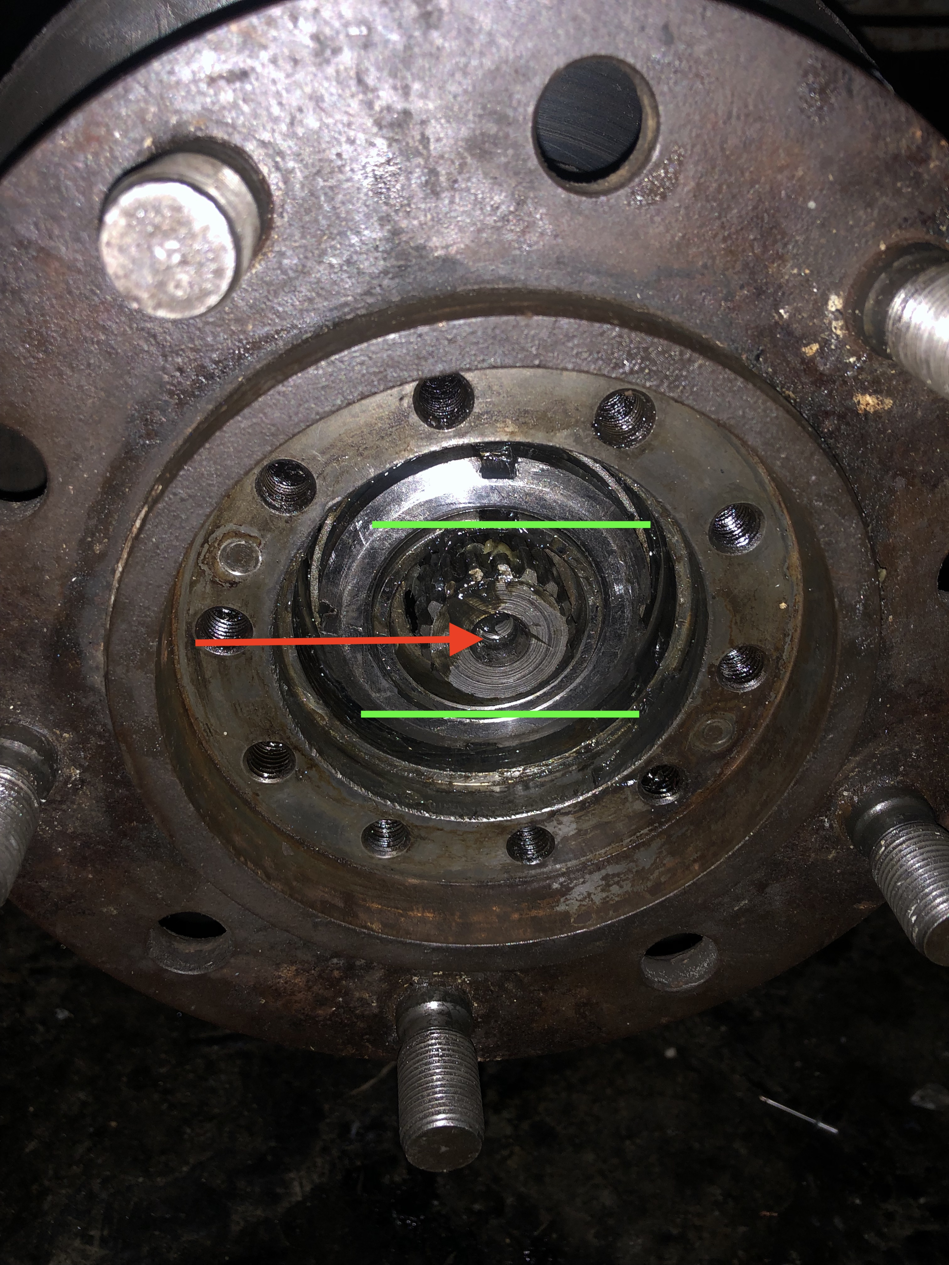

Je viens de réviser les joints et j'ai remarqué en les remontant que l'arbre n'était pas centré dans le guide. L'arbre est un peu poussé vers le haut. Malheureusement, c'est difficile à voir. Quelle peut en être la cause ?
Cela m'empêche d'installer les moyeux libres.
Salutations, Hannes

non pepere, il parle du bout du demis arbre de roue qui n'est pas centrer, donc ça empêche la main meneuse de rentrer dans son logement....
hannes: s'est du au fait que le demis arbre est mal aligné dans le pivot car est mal guider par des roulements...
pour entrer la main meneuse facilement, tu peu légèrement faire appui sur la tête de cardan entre elle et le bas du pivot afin de la relever un peut...
tu peut aussi faire tourner la roue doucement (avec le pont avant bloqué) et pousser sur la main neneuse pour la faire entrer... des fois ça marche....

Sur le schéma que tu connais déjà, on voit que le pivot d'arbre est centré par un seul roulement à billes à gorge profonde et le moyeu.
L'extrémité devrait donc pouvoir être déplacée sans problème, par exemple en bougeant la tête de l'arbre.
Avec un peu d'agitation, le moyeu devrait s'enfiler.
Guten Morgen Hannes,
Come hat völlig recht.
Auf der Darstellung, die Du schon kennst, ist zu sehen, daß der Wellenzapfen durch ein einzelnes Rillenkugellager und die Nabe zentriert wird.
Das Ende sollte sich also problemlos bewegen lassen z.B. indem Du den Wellenkopf bewegst.
Mit ein bisschen Wackeln sollte die Nabe einfädeln.
