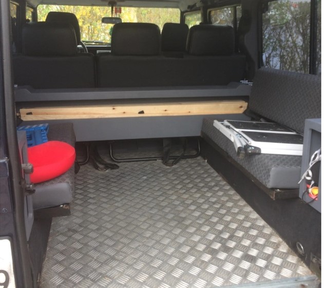

Après un petit appel auprès de ma dreal le passage en plateau nécessite une rti simple
Le problème reste les places pompier dos à dos
Donc ils me dise que je doit les enlever mais que la carte grise restera en 4 place
La j ai plusieurs solutions
Découper la cabine pour l agrandir de 30 cm pour pouvoir mettre une banquette arrière (chose qui est faite d origine pour la modification )
Tenter de mettre de siège rabatable dans le sens de la marche type défender ou autre
Ou laisser telle quel et tenter le tout pour le tout en verront sur la route avec les force de l ordre .
Si quelqu un à des retours
Je vous met une photo de côté
