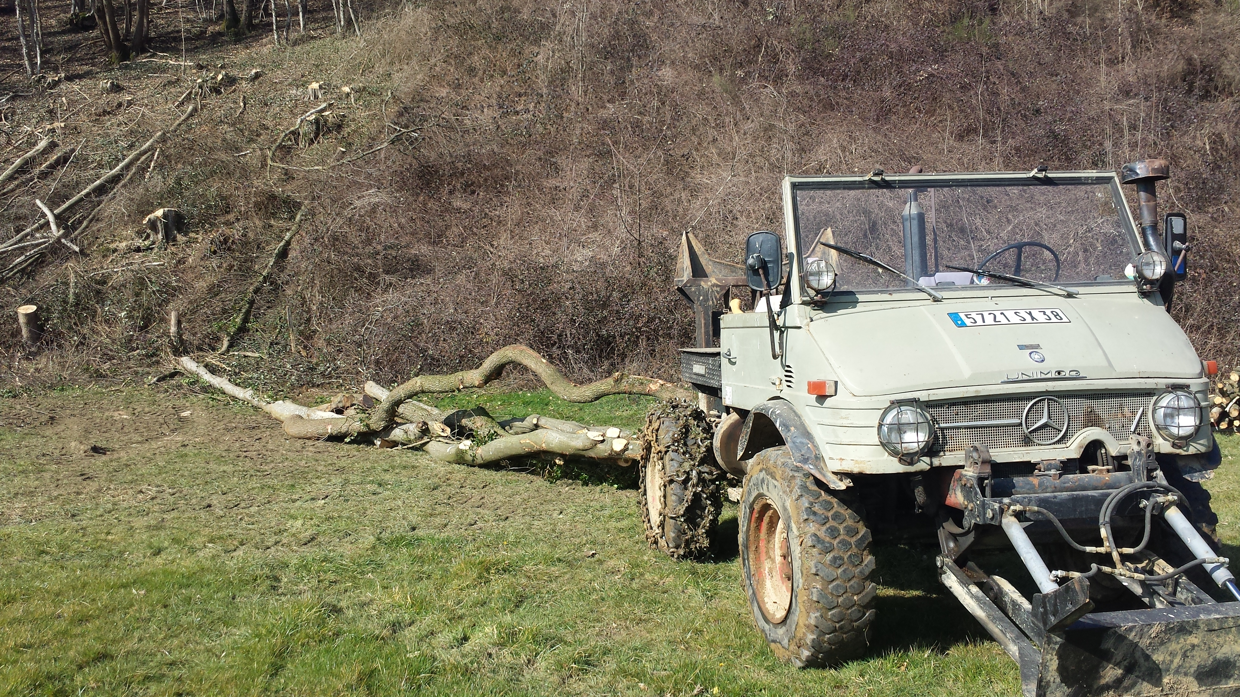

Si quelqu un à des retours
Je vous met une photo de côté
Merci à tous
