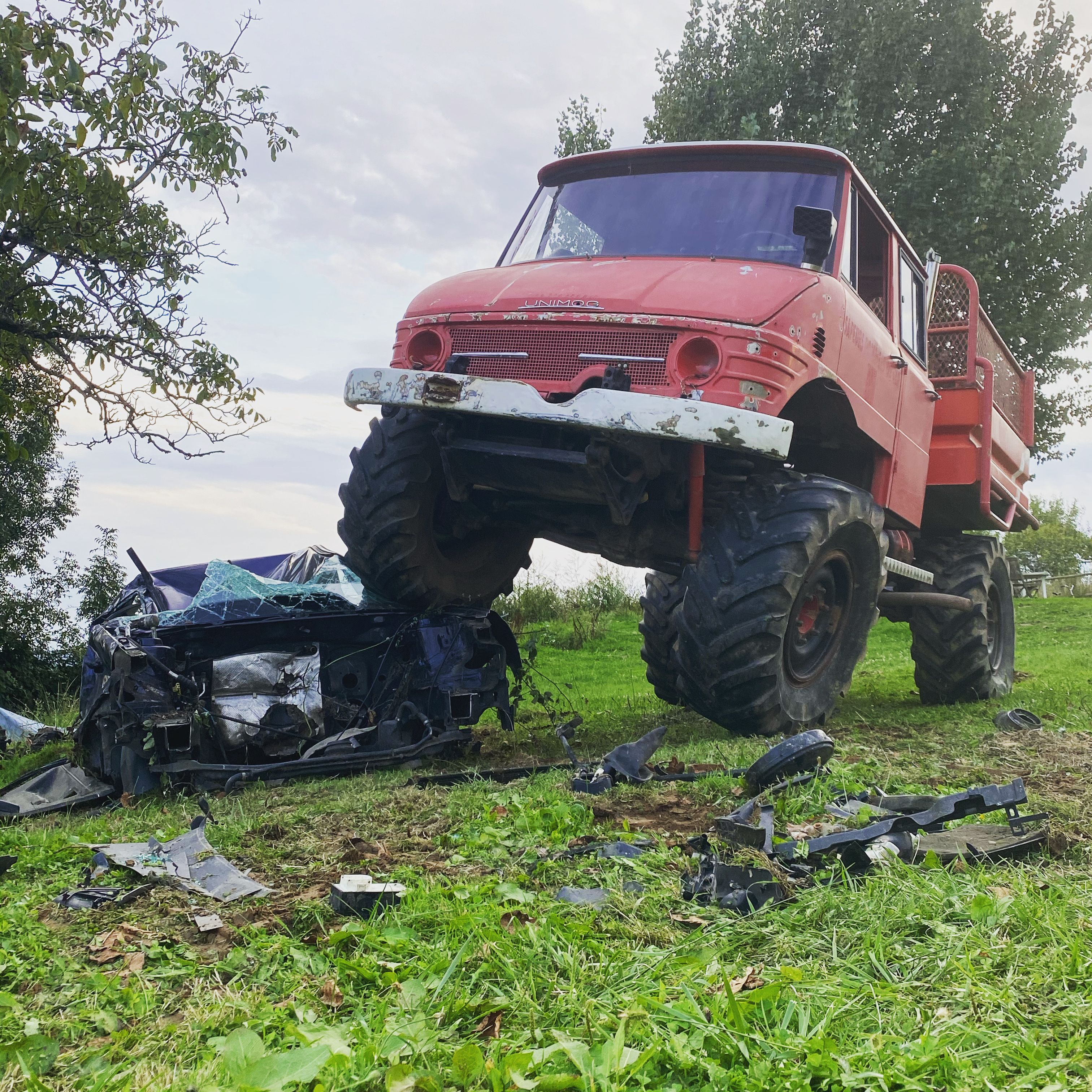

Je vous met une photo de côté
Merci à tous
