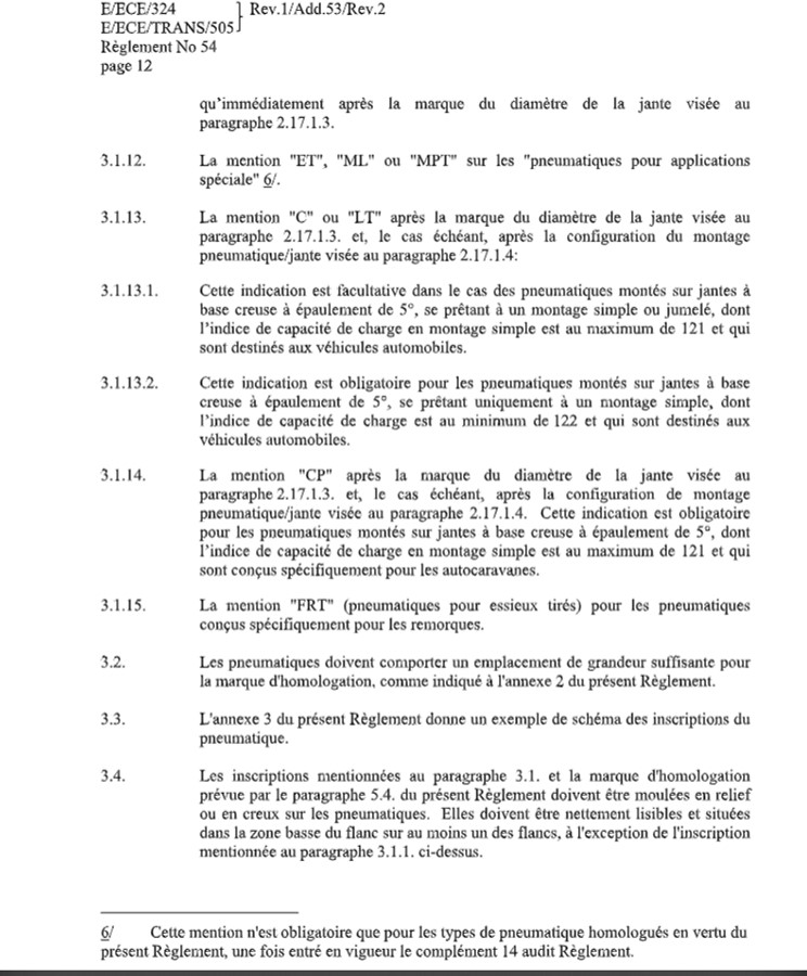

Re: pneus 4x4 type camionette
dans le doc envoyé par stf et que j'ai mis a dispo ici: viewtopic.php?t=18005
on peut lire "C" ou "LT" dans la même rubrique du marquage des pneus , je pense donc qu'on peut enfin considérer celà comme acquis ...
