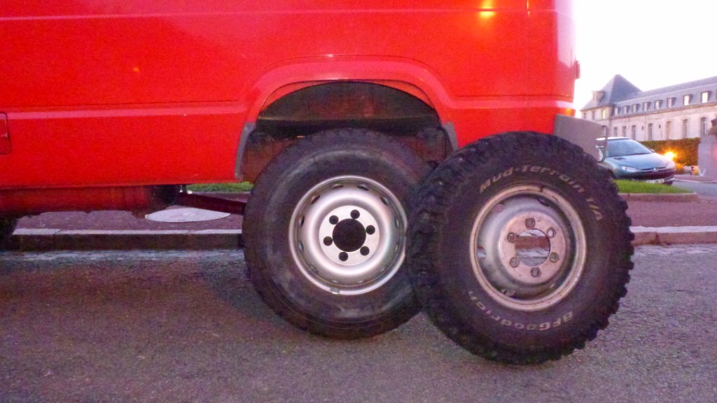

J'ai des 9.00 R 16 XZL et j'en ai marre d'eux parce que trop bruyants sur route entre autres. Je cherchais par quoi les remplacer et, dites-moi si je me gourre, je n'ai rien trouvé comme pneu actuellement fabriqué dans cette dimension ou son équivalent bien sur (255/100 R 16). Très déçu, un coup de Google et hop je tombe sur ce post que j'ai lu depuis son départ. Mon idée était de remplacer ces pneus chers (ou pas trop chers mais anciens) et, à mon usage, trop typés TT pour qq chose de plus mixte. Tous mes périples actuels débutent par la traversée de l'Espagne et du Maroc, ça fait déjà un paquet de bornes de macadam. Si je pars dans une autre direction il y aura toujours beaucoup de goudron, alors pourquoi rouler avec des XZL ? Dans mon cas, ce n'est pas le bon choix ! De plus quand je suis hors route, c'est souvent sable ou piste pas trop mauvaise, le caillou est rare et la boue ce n'est vraiment que par accident. Je recherche donc un profil bien moins agressif et surtout bien plus silencieux.
Il semble que qq utilisateurs ne manquant pas d'expérience aient penché vers le BF Goodrich, je pense me laisser tenter par le même choix, d'ailleurs y en a-t-il d'autres possibles ?

mais il faut dire que dans ton cas comme dans celui de 2MV d'ailleurs... le poids réduit sérieusement le choix disponible en pneus neufs et nos jantes étroites plus encore...
je n'ai pas vraiment d'autre alternative a te conseiller... sinon celle de faire des jantes sur mesure comme Yves newone peut être :roll:
par ce que l'un comme l'autre je vous conseillerais pas les BF 255/85/16 que je recommande fortement par ailleurs ,
car leur indice de charge me semble trop faible pour vos cellules.
les flancs sont très souples et sans commune mesure avec les 900 ou équivalent qui sont des pneus PL.

le seul pneu chez BF qui semble approcher cette dimension est le 255x85 en mud. et de toutes façons l'un comme l'autre n'ont pas des indices de charge suffisant a mon avis.
je sais que tu es égallement en PL sur ton iveco Jean louis, et c'est heureux qu'ils ne te fassent pas de misere au CT.
mais peut être d'ailleurs a tu gardé tes jantes cerclées montées en 750r16 C pour le cas...
car il me semble me souvenir que tu avais eu le problème a un moment donné...mais je confond peut être...avec le temps. :oops:

en fait la solution miracle pour les B serait de faire comme les debucquois ou dimitri: passer a des jantes de TP3 en 10.5r20
c'est ce post qui m' y refait penser: http://forum.bernard.debucquoi.com/vie ... 319#p90319
ça permet de se sortir du choix cornélien entre vieux pneus pas cher et pas fiables...ou XZL chers et bruyants.
en 15.5r20 on trouve beaucoup de viellerie aussi mais quand même plus facilement de plus récents n'ayant jamais roulé...pour environ 100- 150e le pneu. les jantes se trouvent elles dans les 50e.
attention cependant leur déport est plus important et le diametre un peu aussi... il se peut que cela ne convienne pas si l'espace laissé par la cellule est insuffisant.
les jantes de brutt ayant moins de déport elles devraient mieux aller et du moins se montent sur les B a ponts renault puisque c'est ce qu'avait fait JL Stauder sur le siens.
sauf que la valve est alors a l'intérieur de la jante.
possible de pratiquer une ouverture dans le voile pour y acceder de l'extérieur.
maintenant il faut voir ce qui se fait dans un profil qui t'intéresse car pour l'instant ceux qui ont optés pour cette taille sont plutôt en conti mp81 qui est quasi aussi agressif que le XZL bien que moins bruyant il me semble.

2MV a écrit : Cela dit, j'ai un doute quant au changement des jantes cerclées pour des jantes sans cercle car nous avons eu le tour après Montalieu, quand nous avons dû faire face à une série de crevaisons (Bob, Chips et Dimitri doivent s'en souvenir encore :mrgreen: :mrgreen: ). Une des deux roues de secours était à l'époque montée sur une jante non cerclée, mais le déport de cette jante n'était pas assez profond pour bien s'adapter au moyeu de roue arrière. Un foutu merdier, quoi. Depuis, nous avons trouvé une sixième jante cerclée et plus de problème de ce type d'adaptation.
je comprend que tu ais été echaudé par ta mésaventure, mais il ne faut pas confondre ici:
d'un coté il y a les jantes tôle des ivecos 4x2 qui sont en 16 pouces et de largeur variant entre 5 et 6 en passant par 5.5
mais dont certains models seulement se montent sans aucune modification sur nos ivecos 4x4:
en effet la plupart d'entre elles ont des soudures qui génent avec nos tambours de frein arrières énormes.
et certaines autres même se montent a l'arriere mais generaient a l'avant avec les étriers de freins !
mais ici nous parlon de jantes tôles de 17.5 pouces...et donc plus grandes même que nos jantes cerclées en 16... donc peu d'inquiétudes de ce coté la.
même si je vais valider cela moi même ce soir peut être si j'ai le courage de les descendre du camion.
le seul débat qu' l'on peut avoir sur cerclé ou pas est donc au niveau de l'aspect pratique en cas de crevaison.
puisque dans le cas de nos cerclées tube type il est nécéssaire de démonter le pneu quel que soit le type de crevaison pour remplacer ou réparer la chambre.
la ou avec les tubless une meche suffirait souvent sans rien démonter.
mais certains reprocheront la relative difficulté de démontage des pneus sur jante conventionnelles...
sauf qu'il faut bien admettre que nos jantes cerclées...surtout celles en 5.5 ne sont pas non plus une partie de plaisir a démonter .

j'ajoute que l'indice de charge des michelin XYZ en 9.5r17.5 est de 1850kg
que le 17.5 est la porte ouverte a la monte Poids lourd et l'indice des pneus neige est lui de 2700kg :shock:

ceci étant cela s'adresse plus aux possesseurs de Renault: B110 B90 qui peuvent monter des roues de 20 pouces de tp3 ou de brutt.
en revanche pour les ivecos aujourd'hui a part le 16 ou le 17,5 il faut aller vers de la jante faite sur mesure...

Cela dit, j'ai un doute quant au changement des jantes cerclées pour des jantes sans cercle car nous avons eu le tour après Montalieu, quand nous avons dû faire face à une série de crevaisons (Bob, Chips et Dimitri doivent s'en souvenir encore :mrgreen: :mrgreen: ). Une des deux roues de secours était à l'époque montée sur une jante non cerclée, mais le déport de cette jante n'était pas assez profond pour bien s'adapter au moyeu de roue arrière. Un foutu merdier, quoi. ...
pour ceux qui comme toi auraient encore des doutes...je mets quelques photos a la nuit tombante on a vu meilleur qualité...
je reprécise que ce sont bien des jantes 17.5 pouces qui sont sur le nouvel iveco 4x4 3t5 et 5t5
pas les jantes d'iveco 4x2 de base qui elle posent problème suivant le model.
la avec un pouce de plus il y a un boulevard pour les tambours arrières pourtant bien plus gros sur les notres que sur l'iveco nouvelle mouture.
ici a coté d'une jante cerclée montée en mud 255x85R16 le diametre est quasi identique
ici on voit que le déport est plus important sur ces jantes ce qui augmente un peu la voie de quelques centimetres mais reste raisonnable et ne fait pas sortir le pneu de beaucoup de la carrosserie. les vieux XY ou ici nouveau XYZ sont un poil plus étroits que les profils route de même dimension...c'est pareil sur le 900r16
avec 1 pouce de mieux les tambours ne sont pas a l'étroit
bref ça le fait bien...

Ok pour les jantes de 17,5, mais avec 6" de large, qu est ce qu on peut monter comme pneus intéressants dessus?
J avais bien étudié l offre de Raphaël... Mais au résultat, l impasse est la même: élargissement maison des jantes

cyrchristo a écrit :Ok pour les jantes de 17,5, mais avec 6" de large, qu est ce qu on peut monter comme pneus intéressants dessus?
si l'objectif est de monter plus grand oui en effet il vaut mieux faire elargir.
moi ce qui me gênait c'etait d'être cantonné au profil route...en fait je lui ai rachete un jeu de pneus neige aussi qui valent bien des AT de chez goodrich.
quoi qu'il en soit des pneus neufs poids lourds ça reste valable même si tu jettes les jantes après :wink:
