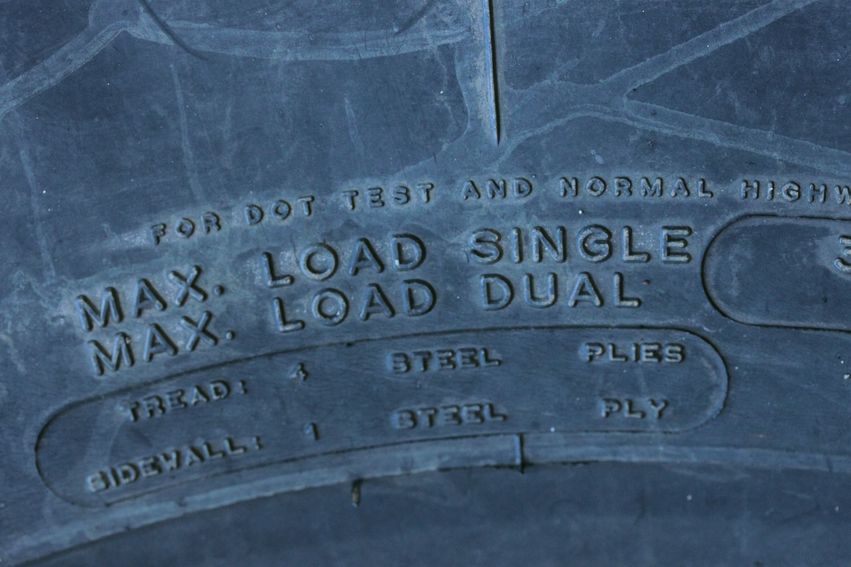

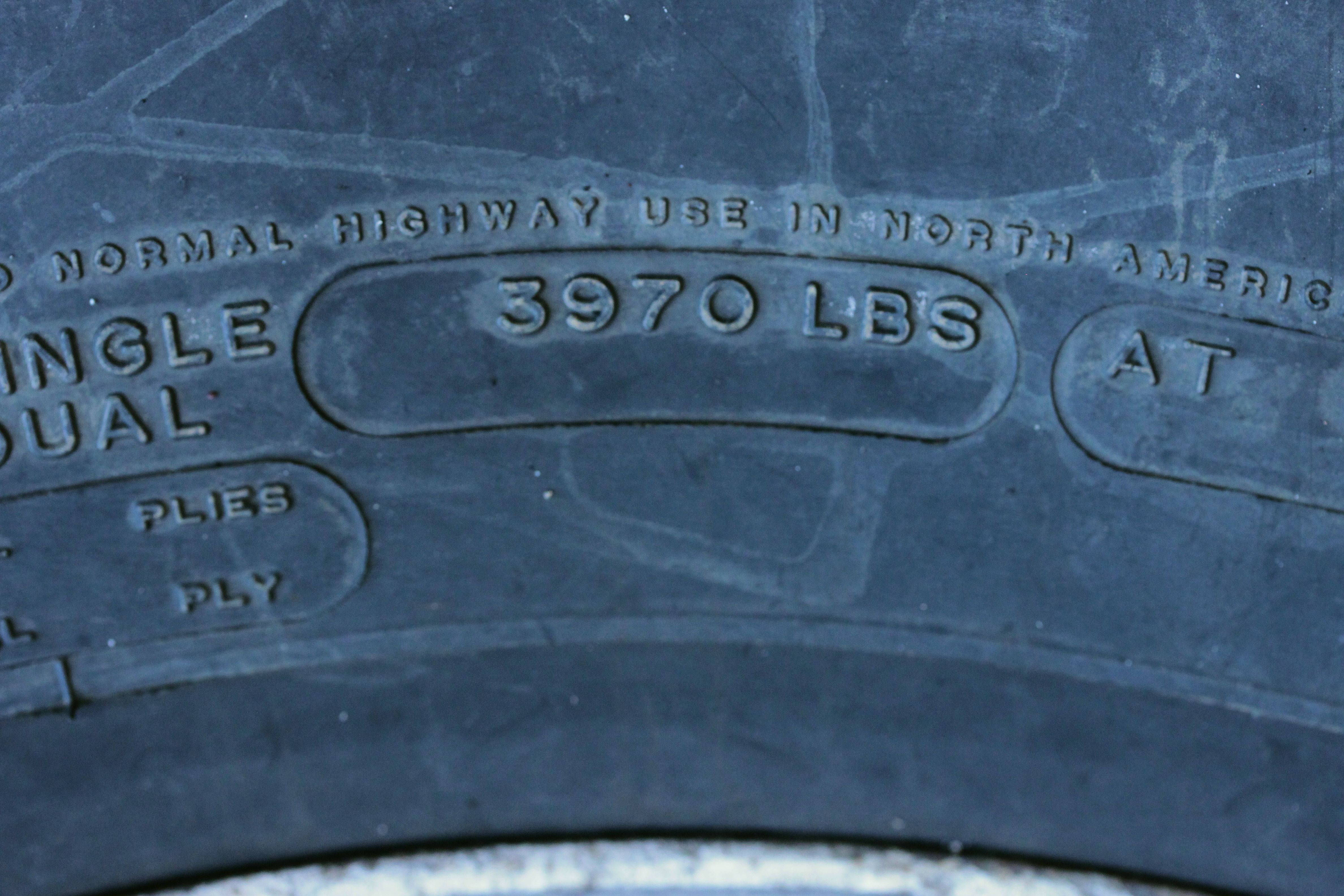

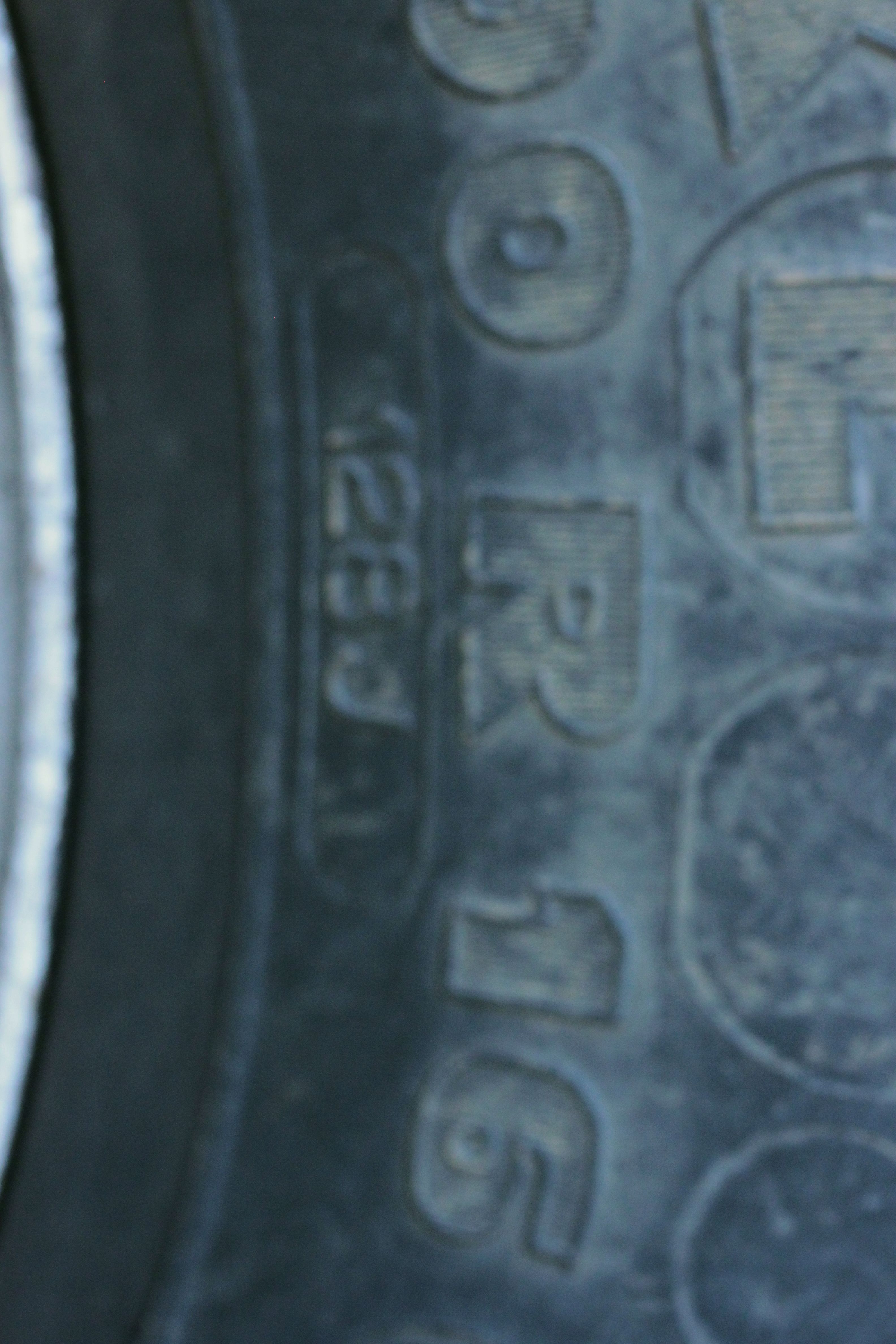

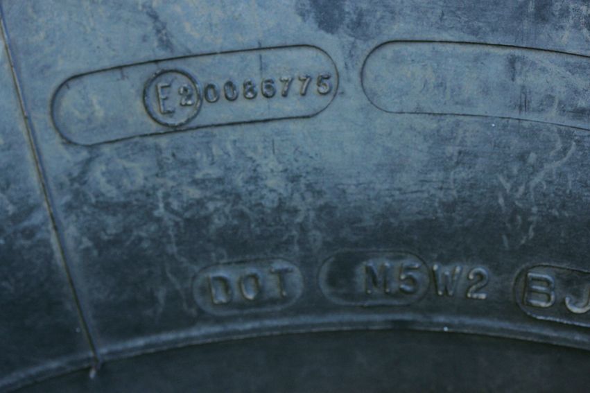

2MV
Je trace ma route
Je trace ma route
Messages : 931
Re: Des pneus qui conviennent
Message par 2MV »
sur (tous ? ) les pneus,il y a une date de fabrication inscrite : 4 chiffres dans un oval , près de la mention "DOT"
(Departement Of Transportation , USA )
les chiffres determinent la semaine et l'année de fabrication
1210 : semaine 10 de 2010
5209 : semaine 52 en 2009 vous avez compris ...
mais ! avant 2000, il n'y avait qu'1 chiffre pour l'année ! ! dons on trouve un petit triangle, pour les années "90", suivi d'un seul chiffre...
Sur nos pneus, on trouve tout ça
Merci d'avance pour le décryptage
