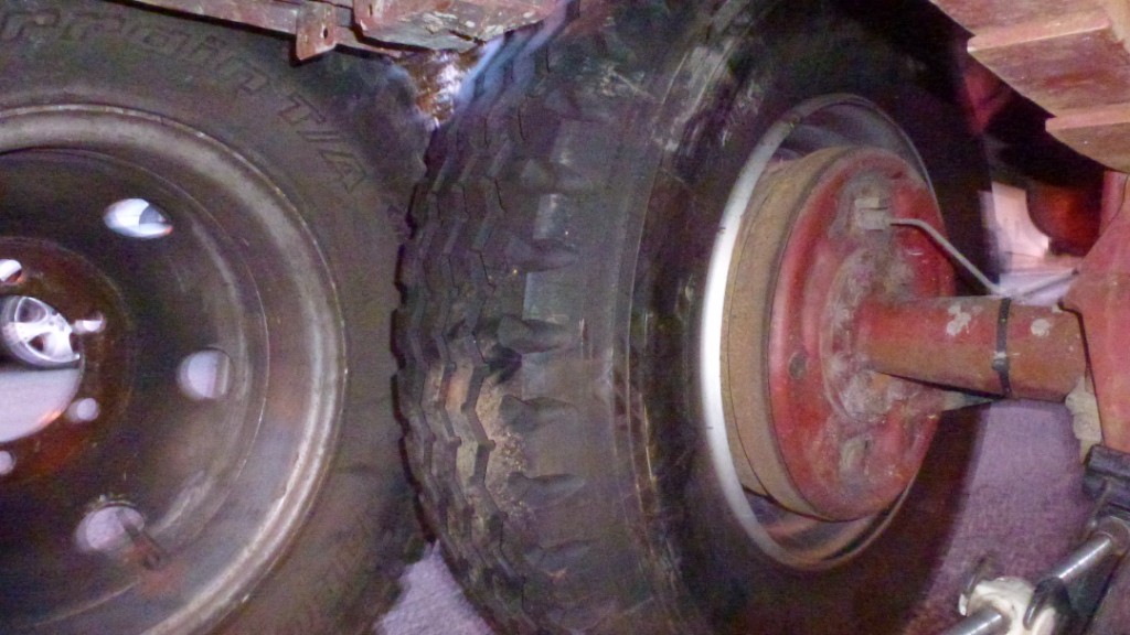

Et en quelle dimension ces BFG ??
Etrange : je trouve des T/A KM2 en 255/85x16 chez des fournisseurs mais ils ne figurent pas sur le site de BFG dans cette dimension !

mais il faut dire que dans ton cas comme dans celui de 2MV d'ailleurs... le poids réduit sérieusement le choix disponible en pneus neufs et nos jantes étroites plus encore...
je n'ai pas vraiment d'autre alternative a te conseiller... sinon celle de faire des jantes sur mesure comme Yves newone peut être :roll:
par ce que l'un comme l'autre je vous conseillerais pas les BF 255/85/16 que je recommande fortement par ailleurs ,
car leur indice de charge me semble trop faible pour vos cellules.
les flancs sont très souples et sans commune mesure avec les 900 ou équivalent qui sont des pneus PL.

le soucis déjà c'est qu'il ne semble pas y avoir de dimension en 16 pouces et pas trop larges pour se monter sur des jantes de seulement 5.5 de large en profil AT, qui puisse avoir une circonférence proche des 900r16 qui sont l'objectif dans ce topic.
car je doute que les 2MV décident de réduire en taille vers le 750r16 qui était monté d'origine sur leur iveco avant qu'il ne soit réhaussé pour du 900.
le seul pneu chez BF qui semble approcher cette dimension est le 255x85 en mud. et de toutes façons l'un comme l'autre n'ont pas des indices de charge suffisant a mon avis.
je sais que tu es égallement en PL sur ton iveco Jean louis, et c'est heureux qu'ils ne te fassent pas de misere au CT.
mais peut être d'ailleurs a tu gardé tes jantes cerclées montées en 750r16 C pour le cas...
car il me semble me souvenir que tu avais eu le problème a un moment donné...mais je confond peut être...avec le temps. :oops:

2MV a écrit : Cela dit, j'ai un doute quant au changement des jantes cerclées pour des jantes sans cercle car nous avons eu le tour après Montalieu, quand nous avons dû faire face à une série de crevaisons (Bob, Chips et Dimitri doivent s'en souvenir encore :mrgreen: :mrgreen: ). Une des deux roues de secours était à l'époque montée sur une jante non cerclée, mais le déport de cette jante n'était pas assez profond pour bien s'adapter au moyeu de roue arrière. Un foutu merdier, quoi. Depuis, nous avons trouvé une sixième jante cerclée et plus de problème de ce type d'adaptation.
je comprend que tu ais été echaudé par ta mésaventure, mais il ne faut pas confondre ici:
d'un coté il y a les jantes tôle des ivecos 4x2 qui sont en 16 pouces et de largeur variant entre 5 et 6 en passant par 5.5
mais dont certains models seulement se montent sans aucune modification sur nos ivecos 4x4:
en effet la plupart d'entre elles ont des soudures qui génent avec nos tambours de frein arrières énormes.
et certaines autres même se montent a l'arriere mais generaient a l'avant avec les étriers de freins !
mais ici nous parlon de jantes tôles de 17.5 pouces...et donc plus grandes même que nos jantes cerclées en 16... donc peu d'inquiétudes de ce coté la.
même si je vais valider cela moi même ce soir peut être si j'ai le courage de les descendre du camion.
le seul débat qu' l'on peut avoir sur cerclé ou pas est donc au niveau de l'aspect pratique en cas de crevaison.
puisque dans le cas de nos cerclées tube type il est nécéssaire de démonter le pneu quel que soit le type de crevaison pour remplacer ou réparer la chambre.
la ou avec les tubless une meche suffirait souvent sans rien démonter.
mais certains reprocheront la relative difficulté de démontage des pneus sur jante conventionnelles...
sauf qu'il faut bien admettre que nos jantes cerclées...surtout celles en 5.5 ne sont pas non plus une partie de plaisir a démonter .
par ailleurs, si dans ton cas d'éclatement il ne fait aucun doute que le démontage s'impose quelle que soit la jante,
on peut légitimement se demander si on creve souvent en voyage...ou si généralement le pneu n'est il pas de toutes façons irréparable ?
a chaque fois que j'ai crevé en europe cela a toujours été a cause d'une vis ou un clou qui trainait sur la route.
mais est ce ce type de crevaison qui est aussi le plus courant en voyage ailleurs ?
il semblerait que la crevaison la plus courante de toutes sur nos pneus a chambre soit le pincement ou usure prématurée de cette dernière en fait... a méditer aussi.
sinon... j'ajoute dans la liste des choix...que j'ai oublié de mentionner puisque ce n'est a priori pas l'orientation prise ici:
que les Parents de raphael ont également a vendre des 900r16 XZL en excellent état...très peu roulé a vendre.
ils n'en avaient qu'une paire sur place car ils manquaient de place, les autres sont encore en Allemagne avec leur bremach.
et la paire que j'ai vu présente une usure insignifiante :moins de 10% d'usure a vu de nez.
contacter Raphael NH3 si intéressé.
j'ajoute que l'indice de charge des michelin XYZ en 9.5r17.5 est de 1850kg
que le 17.5 est la porte ouverte a la monte Poids lourd et l'indice des pneus neige est lui de 2700kg :shock:

Cela dit, j'ai un doute quant au changement des jantes cerclées pour des jantes sans cercle car nous avons eu le tour après Montalieu, quand nous avons dû faire face à une série de crevaisons (Bob, Chips et Dimitri doivent s'en souvenir encore :mrgreen: :mrgreen: ). Une des deux roues de secours était à l'époque montée sur une jante non cerclée, mais le déport de cette jante n'était pas assez profond pour bien s'adapter au moyeu de roue arrière. Un foutu merdier, quoi. ...
pour ceux qui comme toi auraient encore des doutes...je mets quelques photos a la nuit tombante on a vu meilleur qualité...
je reprécise que ce sont bien des jantes 17.5 pouces qui sont sur le nouvel iveco 4x4 3t5 et 5t5
pas les jantes d'iveco 4x2 de base qui elle posent problème suivant le model.
la avec un pouce de plus il y a un boulevard pour les tambours arrières pourtant bien plus gros sur les notres que sur l'iveco nouvelle mouture.
ici a coté d'une jante cerclée montée en mud 255x85R16 le diametre est quasi identique
ici on voit que le déport est plus important sur ces jantes ce qui augmente un peu la voie de quelques centimetres mais reste raisonnable et ne fait pas sortir le pneu de beaucoup de la carrosserie. les vieux XY ou ici nouveau XYZ sont un poil plus étroits que les profils route de même dimension...c'est pareil sur le 900r16
avec 1 pouce de mieux les tambours ne sont pas a l'étroit
bref ça le fait bien...
