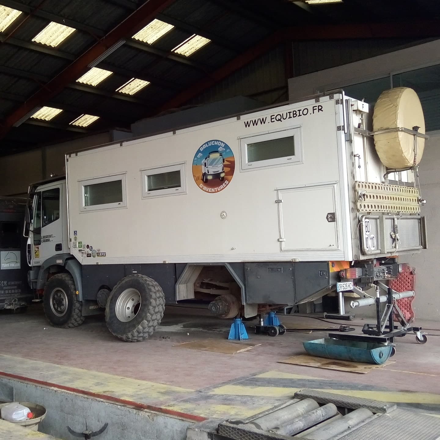

Nous avons passé le premier contrôle technique.
Verdict: recalé
Défaillance critique: Efficacité du frein de service: efficacité insuffisante.

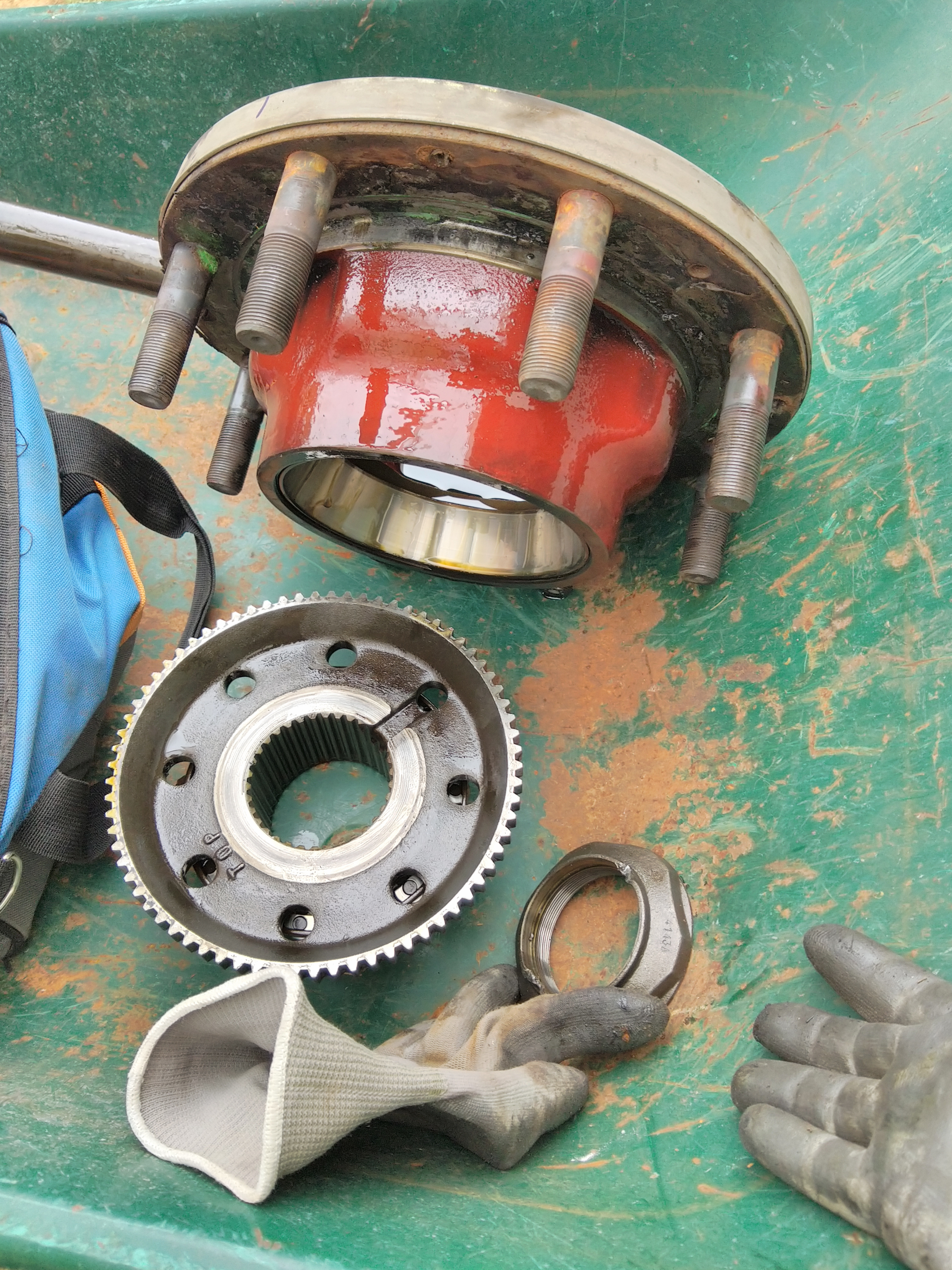

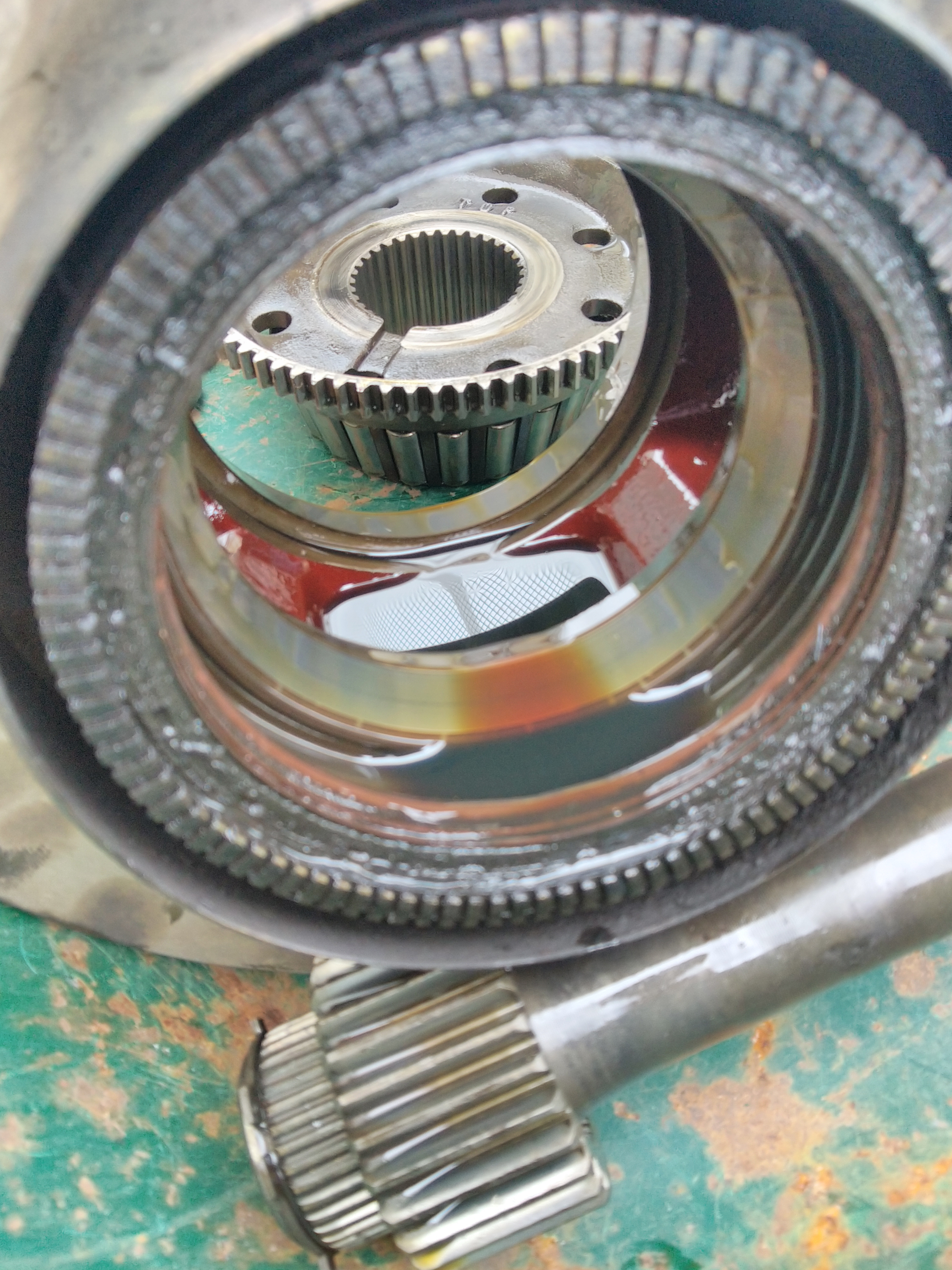

Suite des aventures:
Un joint spi lâché sur le frein arrière gauche. L'huile dans le tambour empêchait tout freinage efficace (et pour cause !)
Tout cela est en cours de réparation.

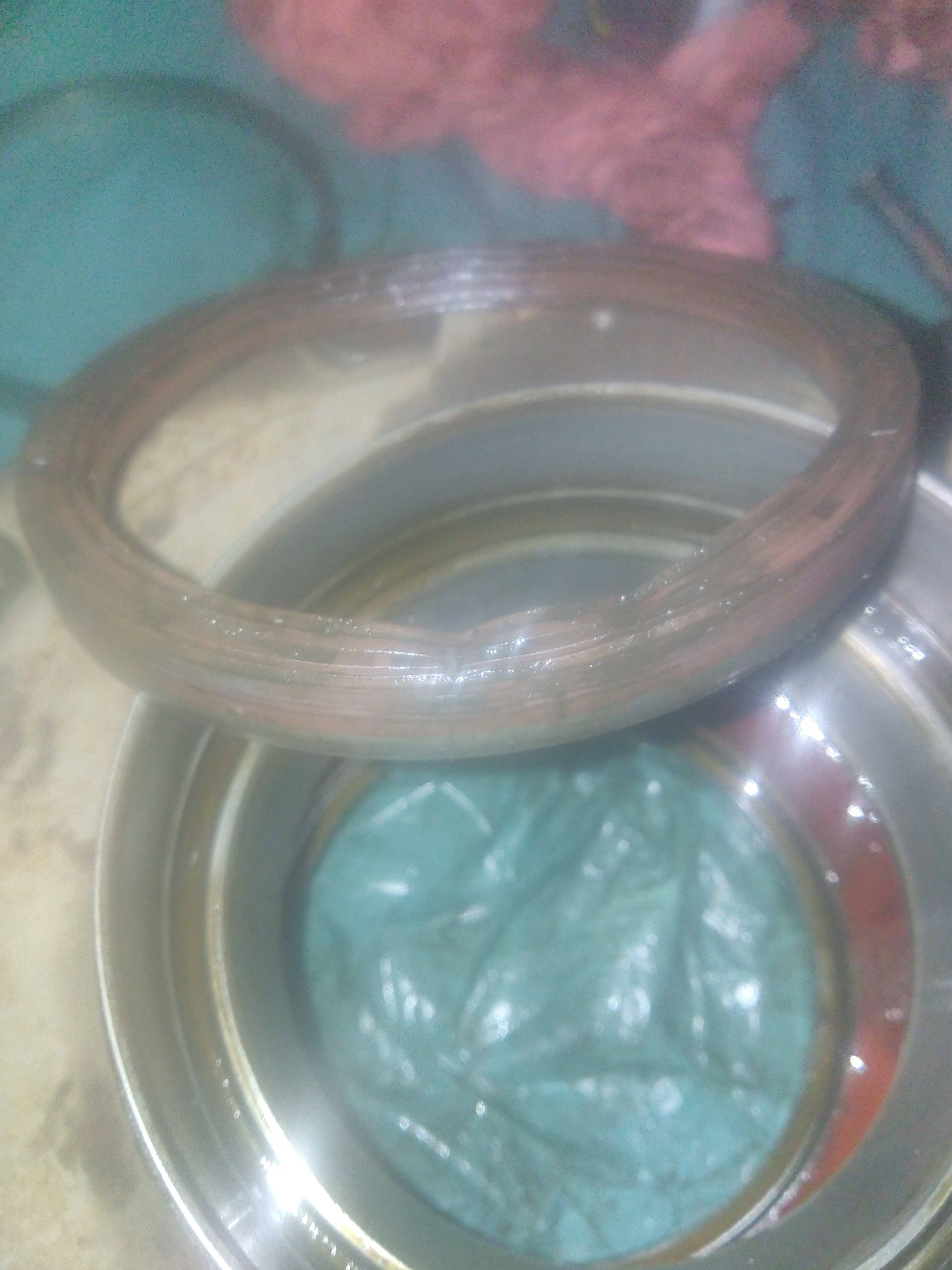

Une journée entière pour atteindre et ôter le joint spi de moyeu défectueux. L'huile de pont s'écoulait dans le tambour de frein. Donc...pas de freins ! Et pour arrêter 10 tonnes, ce n'est pas pratique.
Demain, remontage.
Demain, remontage.

Suite des aventures de Baluchon au garage !
Après mon intervention sur le frein arrière gauche, le contrôle technique n'est pas passé ! Pas d'efficacité et déséquilibre de l'essieu arrière.
Décision est prise de tout refaire: garnitures, kit ressorts, cylindres de roues, joint d'étanchéité...
Et là.....! Surprises sur surprises !!!
Pour un camion de 2005, certaines pièces n'existent plus. D'autres sont hors de prix. Exemple: kit garnitures 7637,03 € H.T. Cylindre de roues 833,22 € H.T.

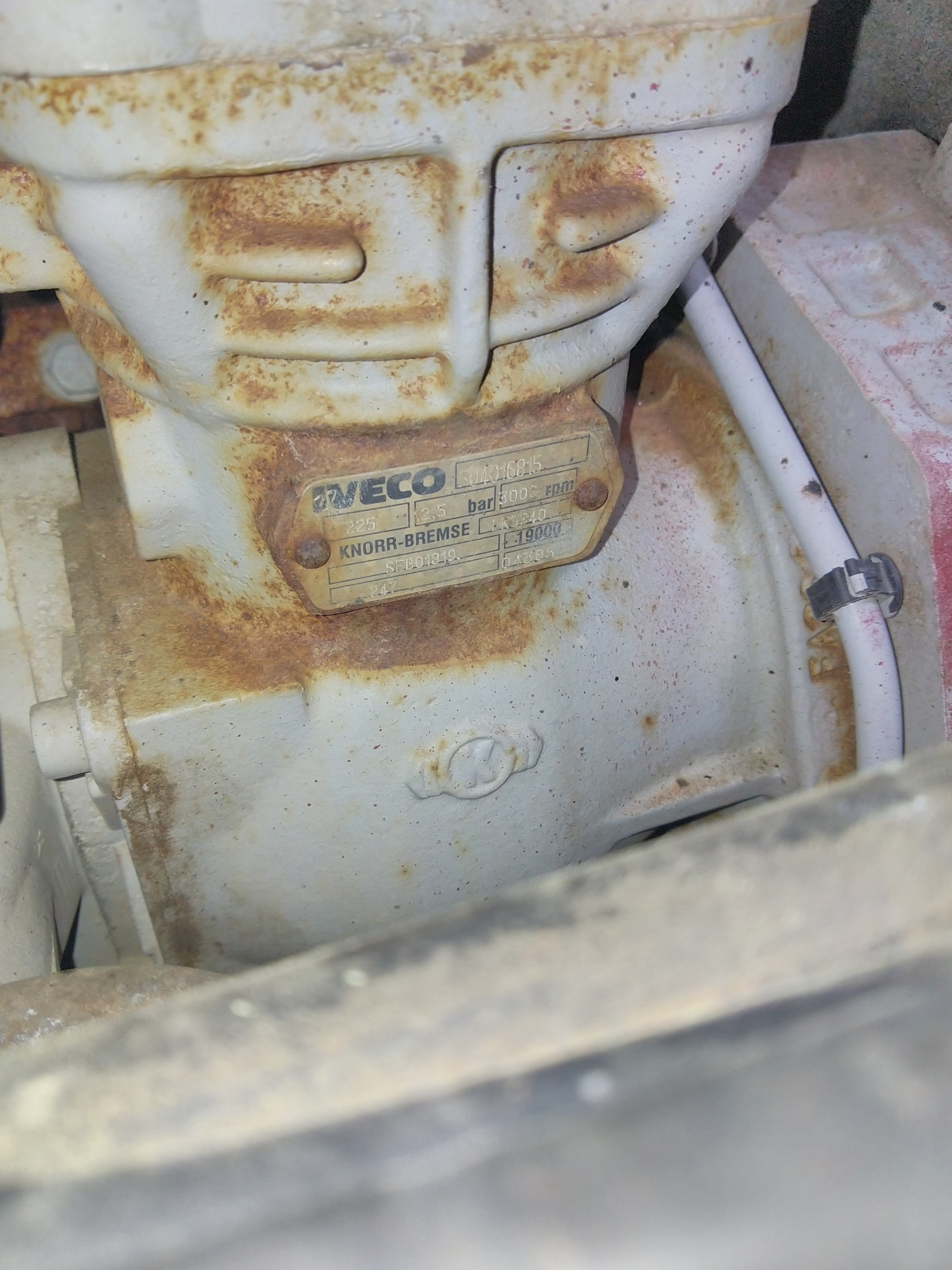

Travaux en prévision: Changement du compresseur d'air - Contrôle et réfection de la tringlerie de boite de vitesse.
Je recherche donc des infos sur le démontage et remontage du compresseur d'air qui est accouplé à la pompe de direction assistée.

oula... tu change le compresseur ?...
... qu'est ce qu'un compresseur qui a 135000km peu avoir ?

Le joint de culasse est en train de fuir.
Iveco ne détaille plus le joint.

s'est une blague ??! .... s'est quoi la marque ? knorr bresme ? tu doit pouvoir trouvé le joint au detail... s'est a peu pres sur....
ps: https://ayberg.com/fr/les-produits?search=01+044024+25

Knorr -Bremse, exact !
Je vais aller secouer les puces de mon garagiste !
Merci pour le lien et....les économies !

Pour le compresseur, je ne l'ai pas encore changé. J'ai d'autres fers au feu.
