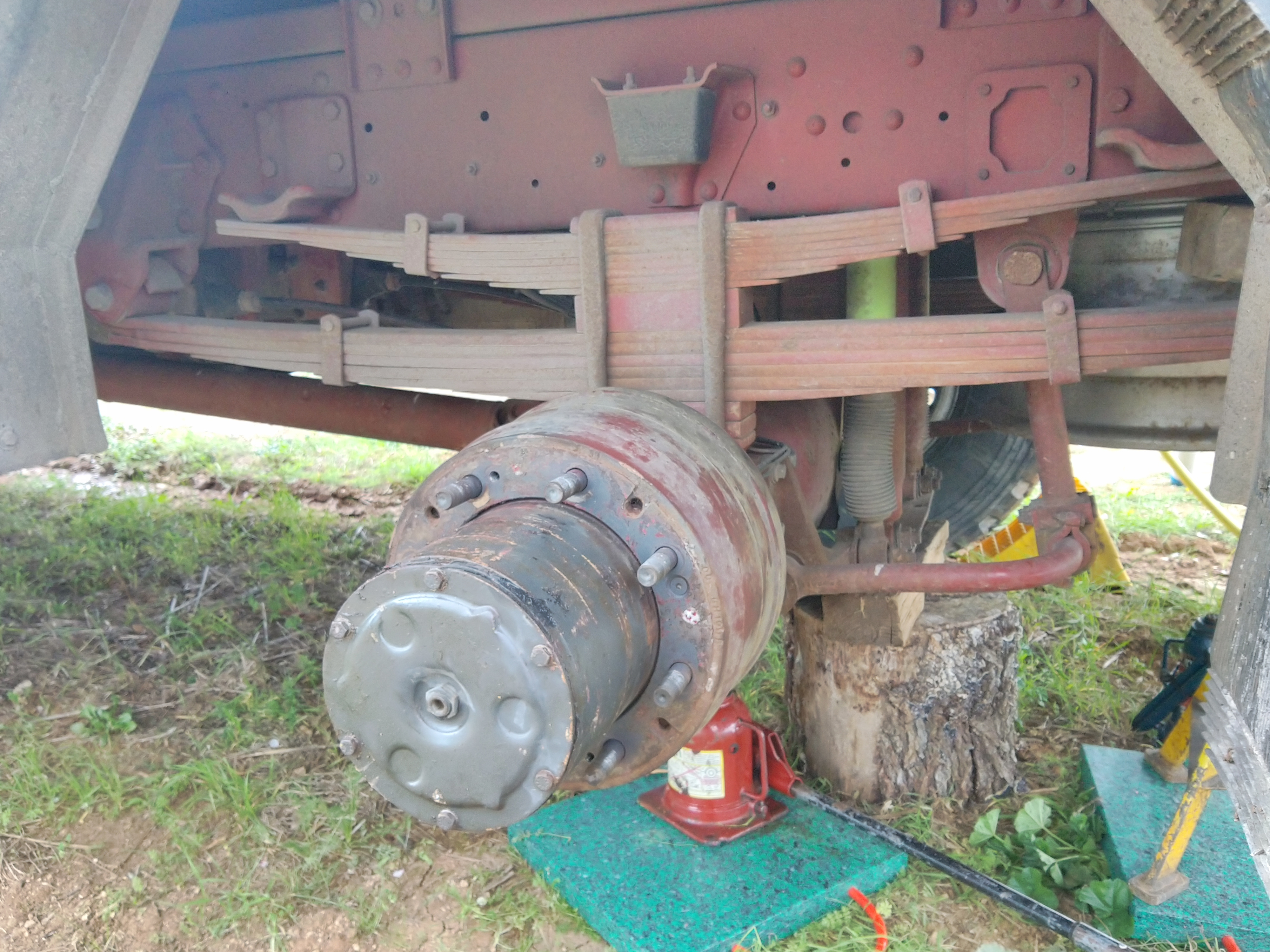

Suite des aventures:
Un joint spi lâché sur le frein arrière gauche. L'huile dans le tambour empêchait tout freinage efficace (et pour cause !)
Tout cela est en cours de réparation.

Une journée entière pour atteindre et ôter le joint spi de moyeu défectueux. L'huile de pont s'écoulait dans le tambour de frein. Donc...pas de freins ! Et pour arrêter 10 tonnes, ce n'est pas pratique.
Demain, remontage.
Demain, remontage.

Suite des aventures de Baluchon au garage !
Après mon intervention sur le frein arrière gauche, le contrôle technique n'est pas passé ! Pas d'efficacité et déséquilibre de l'essieu arrière.
Décision est prise de tout refaire: garnitures, kit ressorts, cylindres de roues, joint d'étanchéité...
Et là.....! Surprises sur surprises !!!
Pour un camion de 2005, certaines pièces n'existent plus. D'autres sont hors de prix. Exemple: kit garnitures 7637,03 € H.T. Cylindre de roues 833,22 € H.T.
Kit ressort (3 ressorts) 371,56 € H.T.
Bref ! La mauvaise nouvelle de cette merveilleuse période de merde !
Je passe sur les contre-temps, les retards, les mauvaises consignes, les incompétences diverses et cumulées.
Suite au prochain épisode.

Re: Contrôle technique IVECO 100E21
J'ai choisi de faire regarnir les mâchoires. 260 € (les 4 garnitures)
Rectification des tambours 160€ X 2 = 320 €
Kit ressorts de rappel = 371.56€ x 2 = 520.18€
20h de MO à 86.60€ = je vous laisse calculer !
Voilà le détail !
Pour le compresseur, je ne l'ai pas encore changé. J'ai d'autres fers au feu.
Voilà le détail !
