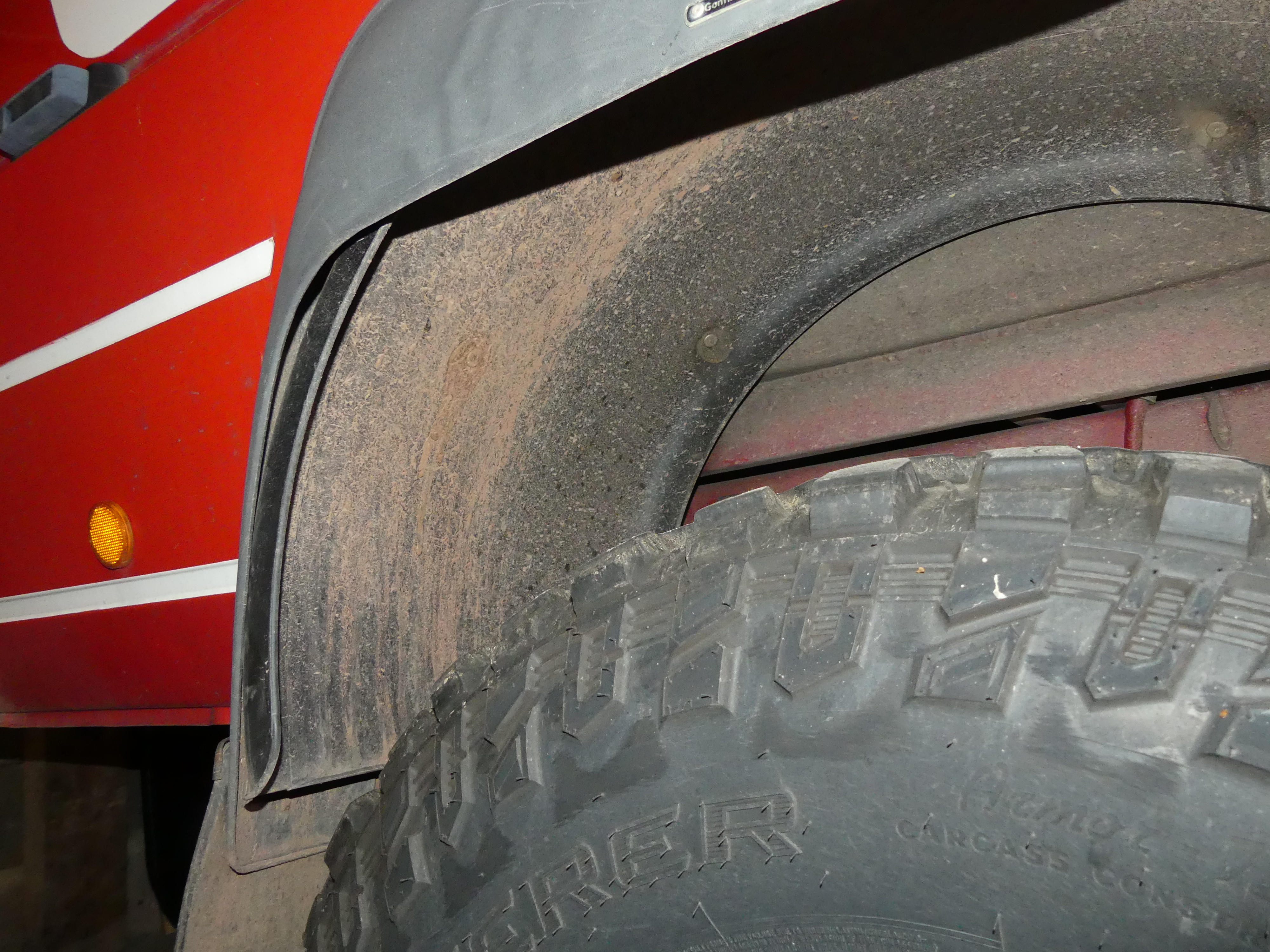

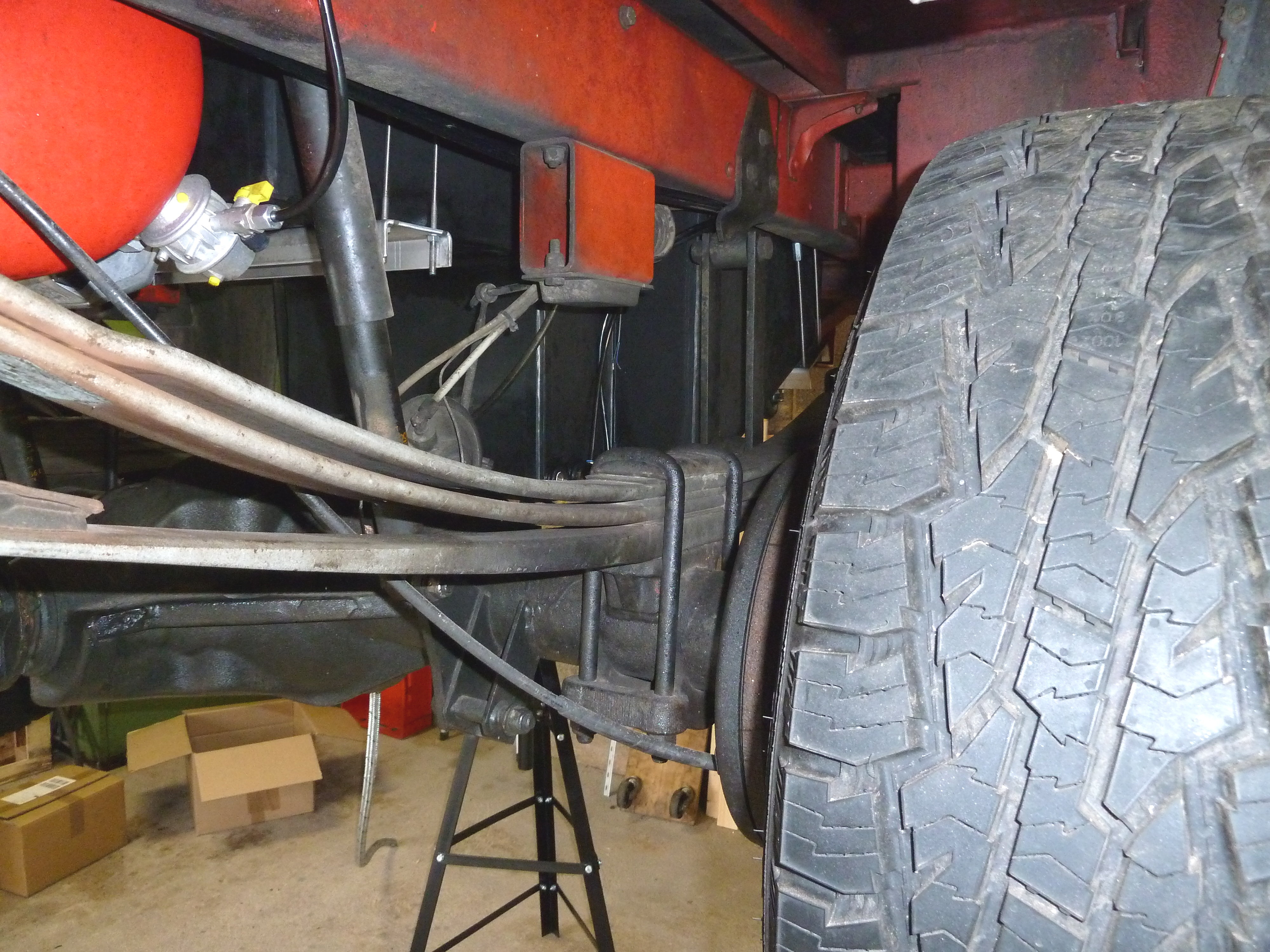

Bonjour à la communauté,
Quand je vois de telles images, j'ai la nausée et je me demande si c'est nécessaire.
Sur notre B, il y a aussi de légers débuts de rouille dans la zone derrière l'essieu arrière.
Pourquoi ?
La réponse est aussi choquante que simple.

Renault a prévu au total quatre ouvertures dans le passage de roue arrière, par lesquelles l'eau est acheminée dans la carrosserie lorsque la route est mouillée.

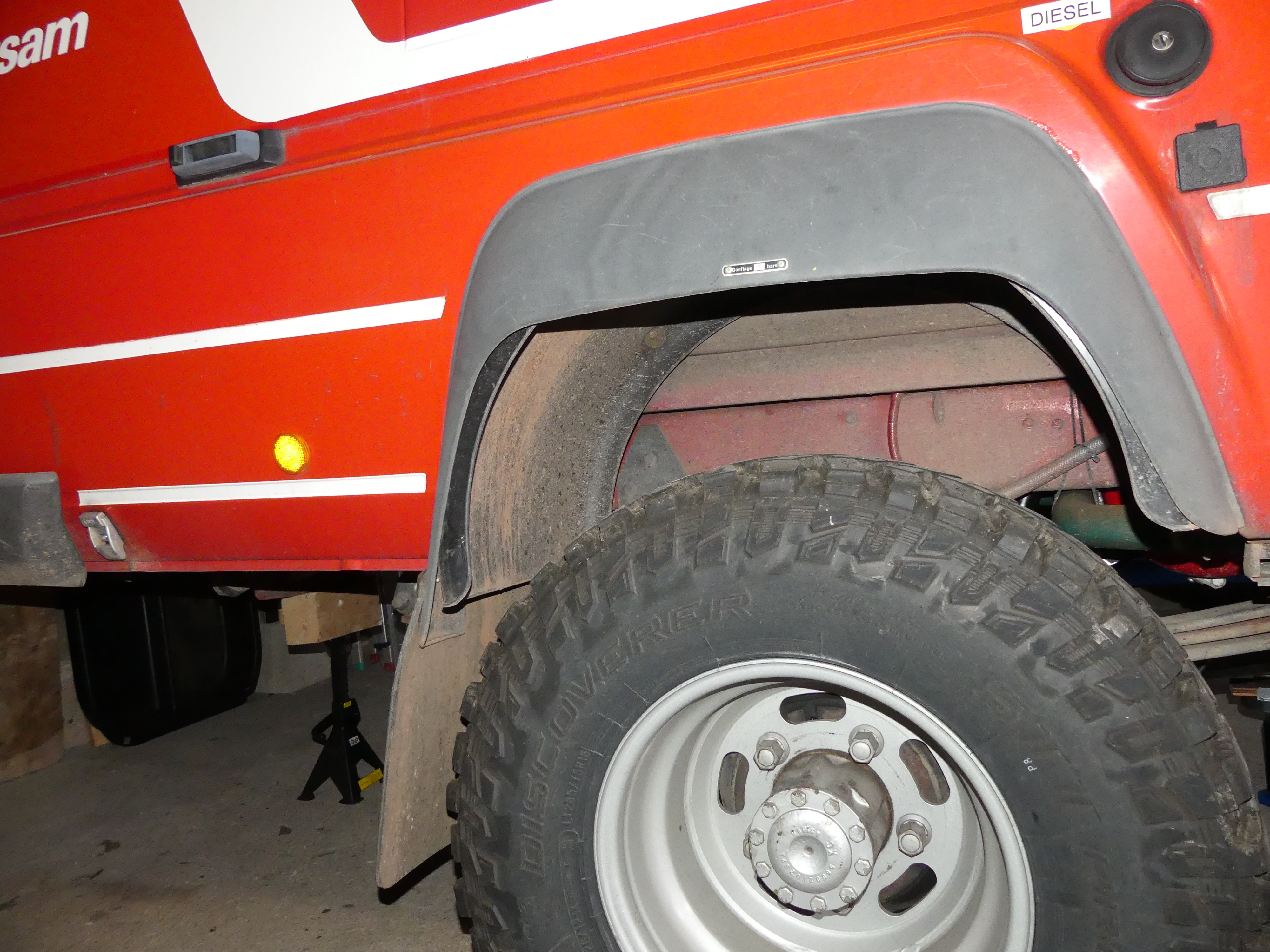

Je n'ai malheureusement pas pensé à prendre une photo. Mais en haut à droite, dans le coin, on peut voir ce que je veux dire.
Je pense avoir trouvé une excellente solution à ce problème : Un garde-boue intérieur :
Le garde-boue utilisé : 45 40 1285

Alors, le problème ne vient pas de là. mais des trous d’évacuation qui se bouche avec la boue ou autre
Le truc c'est que la cellule n'a pas été développée pour le B mais pour le master T35 puis a été modifier pour l'adapté au B
Ensuite, les projection de cailloux font sauter la peinture un peut de sel et ça va très vite.
Le top c'est de mettre un tapis de gravière qui va protéger des projections. Mettre des bavettes est une bonne idée aussi.
La rouille par de l’intérieur. car c'est les parties les plus difficile a protéger avec de la peinture antirouille (corps creux).
