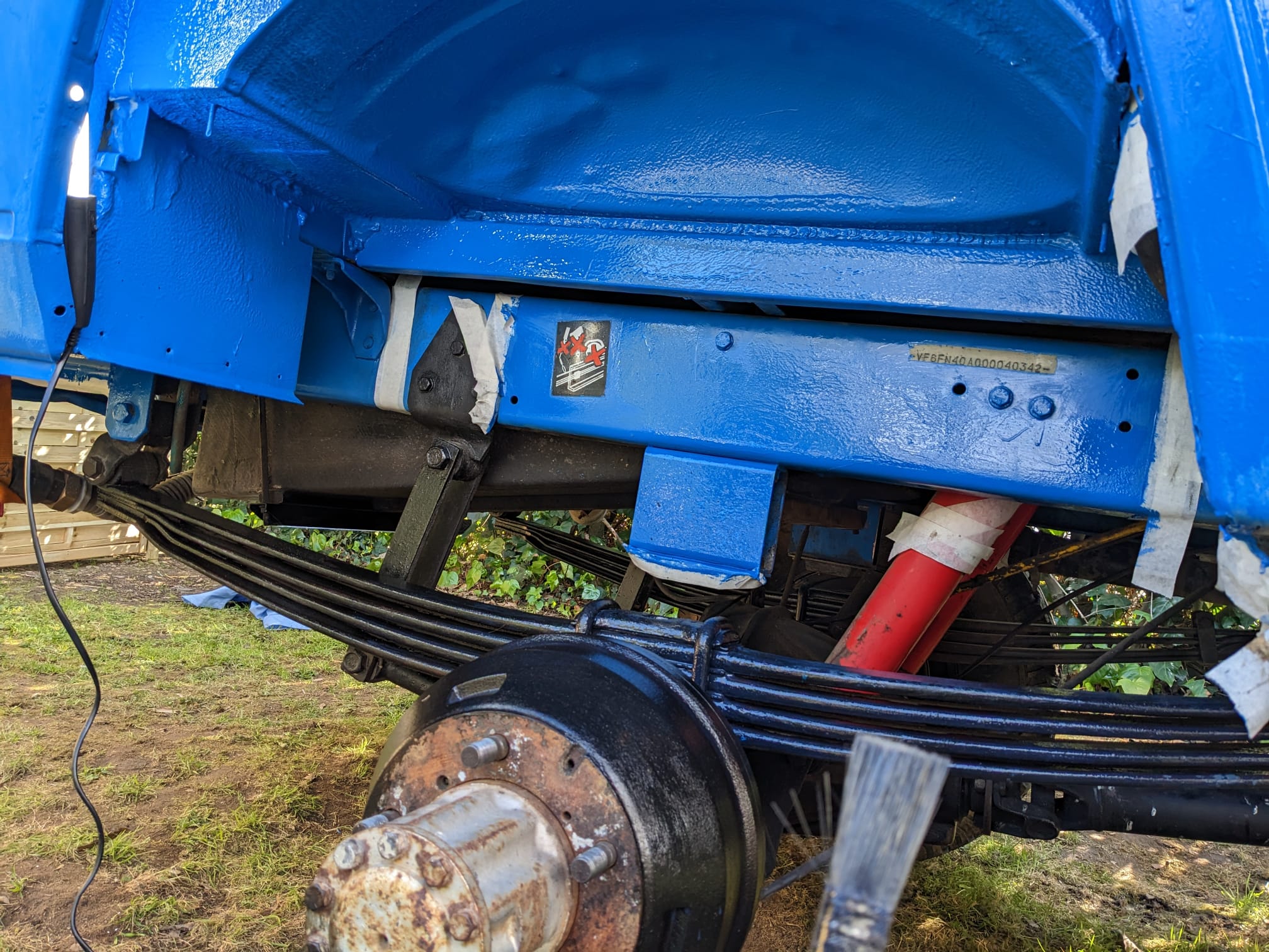

Je relance un peu le sujet car je suis en train de traiter et repeindre le châssis et les passages de roues de mon B.
Mais par la suite je voudrais intégrer des pars-boue plastique à l’intérieur des passage AV et AR pour limiter l'encrassement et les départs de corrosions. Donc je cherche des modèles compatible, j'ai regardé ton lien Beda, dommage que ceux que tu à pris ne soit plus dispo.
