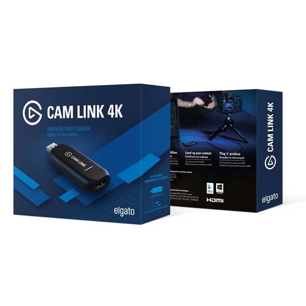

Messages : 22860
Re: convertisseur video hd
pour info chat gpt semblant inflexible sur le fait que le hauppauge pvr2 est maintenant techniquement dépassé j'ai fini par me laisser convaincre de me procurer un cam link 4k elgato qui était la référence dans le domaine pour les steamer depuis 3 ou 4 ans
le pretexte étant que le hauppauge produisait une compression plus drastique qui permettait d'avoir un processeur dans l'ordi moins performant mais aussi des usb moins rapides a l'époque tandis que le egato utilise plus le processeur des ordis devenus plus puissants tout en profitant du taux de transfert via usb3 plus performant.
bon pour l'instant je dois dire que sur mon ecran 17 pouces je vois pas trop la difference , peut être sera t'elle plus sensible une fois branchée a un tv de taille plus conséquente.
l'appareil a au moins l'avantage de s'allimenter via la prise usb, d'être beaucoup plus compact en ne s'insérant qu'entre le câble admi et l'usb comme le produit bas de game juste au dessus... mais il coutait quand même 10 fois plus cher aussi... 129 euros bien qu'on le trouve dans les 70e maintenant (j'ai acheté le miens hier d'occaze a 60 )
l'avantage du hauppauge en revanche est qu'il accepte aussi le RVB analogique .
et au final il semblerait que reconvertir en numerique du RVB analogique sortant de la camera ne soit pas pire que de convertir le numerique sortant du hdmi ..qui est de toutes façons reconverti en numerique mais sous un autre format ...
l'idéal restant donc de trouver une solution qui conserve le natif hd par le firewire mais n'ayant rien trouvé de plug and play pour un ordi portable sans devoir en trouver un vieux déjà munis de firewire ou autre solution barbare je vais me satisfaire du cam link.
c'était déjà un pas de geant pour moi que de pouvoir relire mes minidv sur une camera munie d'un hdmi.
