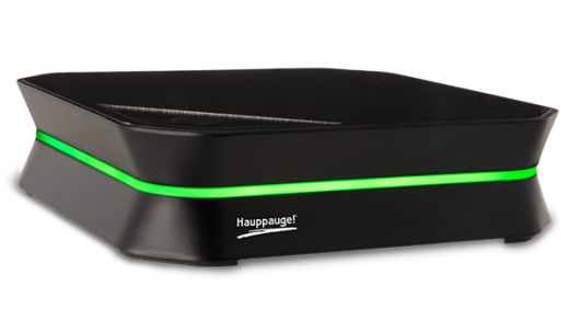

bon , je ferais bien long comme d'habitude pour vous expliquer la démarche mais comme ça a de fortes chances de ne concerner personne ici,
j'indique juste, après de nombreux tatonnement quelle a été ma solution retenue pour récuperer mes "vieilles" video HD .
et oui quand tu as acheté un camescope HD en 2008 , t'es bien emmerdé par ce que plus personne n'a de firewire et a l'époque ils mettaient pas encore de hdmi .
donc ma solution finalement a été de trouver un pvr2 Hauppauge
https://hauppauge.com/pages/products/da ... r2-ge.html
ce convertisseur dévellopé pour les gamer qui voulaient enregistrer leurs parties de jeux en hd ou les mettre en ligne était vendu 200 euros a peu pres mais est tombé en désuétude chez les gamers passés a autre chose et se trouve pour 15 -20 euros sur le bon coin sans trop de problème et rempli tout a fait cet office avec ses entrée RVB qui supportent la HD contrairement aux trucs dazzle/pinnacle
une mise en garde toute fois, il est souvent vendu sans son cd d'instalation, j'ai eu la chance d'en avoir un non déballé donc la question s'est pas posée mais sinon il faut pouvoir télécharger le soft qui va avec.
la HD ça fait rire maintenant qu'on parle de 4k 6k 8k ... et sur minidv ça fait encore plus rire, n'empeche, en 2008 ceux qui voyageaient et voulaient être en image hd recommendaient encore ce support qui permettait d'empiler des heures de tournage pour un dérushage plus tard, les disques durs n'avaient pas les capacités d'aujourd'hui et du moins pas au même prix. bref, la rubrique video risque fort d'être obsolete avant même d'avoir servi a quiconque ici.
du moins, récuperer ses vielles bandes restera encore d'actualité pour certains dans 10 ans ...même si alors le problème ne sera plus la disparition du firewire, mais celle du hdmi, ou du soft des convertisseurs qui ne fonctionnera plus avec le système d'exploitation en vigueur. déjà là je pense que j'ai eu de la chance.

c'est ça, soit il fallait que je trouve un truc avec une entrée fire wire car ça n'existe plus, mais déjà j'ai pas une tour juste un portable.
je me suis précipité sur un premier boitier pinacle, avant de me rendre compte qu'il n'avait que analogique et firewire en entrée et analogique et firewire en sortie ...pas même de l'usb donc inutile. il y a un truc pinacle qui a une entrée fire wire et une sortie usb aussi mais plus dur de tomber dessus sinon tu as raison c'est l'ideal de ne pas avoir a repasser par l'analogique pour reconvertir.
de plus , bien qu'il y ait entrée et sortie hdmi sur ce boitier hauppauge, le système ne court-circuite pas la protection hdcp qui empeche de dupliquer les bluray. on ne peut donc faire de l'acquisition directement en hdmi que d'une source libre de droits.

merci pat, j'avais effectivement commencé par investiguer comment doter mon portable d'un firewire et je suis donc naturellement tombé sur ce type de solution mais qui effectivement ne pouvait s'appliquer a mon cas car je n'ai pas les slots requis.
en fait j'ai hésité a parler ici de ce problème car je me suis rendu compte que très peu de personnes en parlent même sur les forums de video dédiés (du moins ceux qui sont en lecture libre sur lesquels nous renvoie google)
et je me suis dit que c'était un peu normal car la video HD est arrivée dans le grand public juste au moment de l'abandon des solutions k7 d'une part, et ça a coincidé aussi avec l'introduction massive de la solution hdmi puis de la disparition de l'usage du firewire .
et du fait que j'avais laissé passer le temps en me disant que déjà j'étais content de pouvoir enregistrer mes souvenirs en hd sans avoir attendu que celà se démocratise, qu'il fallait des ordis performants a l'époque pour traiter ce genre de chose, mais que la démocratisation rendrait bien plus abordables les solutions futures d'en exploiter le contenu.
c'était sans compter sur cette perte de compatibilité, les rares qui ont eu le même matos que moi n'ont probablement pas attendu autant et avaient encore le firewire a disposition pour changer de support. puis sont passés a d'autres moyens de prise de vue.
si j'ai fini par en parler c'est par ce que justement ici on parle de solutions techniques ou concernant du matériel qui n'est justement traité nulle part ailleurs et qu'on vit comme un soulagement le fait de trouver enfin des gens qui ont eu les memes problématiques a résoudre.
donc voilà mes "solutions" sont posées ici, elles serviront peut être a quelqu'un qui s'y sera perdu alors qu'il n'avait rien a voir avec l'univers des camions 4x4, peu importe.

pour ceux que ça intéresse je me suis amusé a poser quelques question a chat gpt et
pour lui le hauppauge pvr2 est dépassé techniquement,
je l'ai néanmoins utilisé non plus en passant par les câbles rvb mais, pensant faire mieux, en utilisant une autre camera hv30 canon munies d'une sortie hdmi, sauf que d'après chat gpt c'est plutôt moins bien que de passer par le rvb car le hauppauge n'est en fait pas capable de l'utiliser tel quel... et il m'a effectivement semblé que je perdais en qualité...
je cherche toujours une solution pour utiliser directement le numerique qui sort du dv ou firewire mais retombe a chaque fois sur le même problème: si on peut encore se procurer de vieilles cartes pour un ordi de bureau, pour un portable sans slot ça semble insoluble:
finalement le seul truc que j'ai gagné pour l'instant avec un hv30, c'est de pouvoir dupliquer mes k7 avec la même qualité que l'originale puisqu'en natif 1080i grace au câble dv de l'une a l'autre... (et ainsi aussi transférer mes vieilles 8 et hi8 sur du format mini dv) et sortir le signal de toutes mes videos sur le hdmi de la hv30... je peux ensuite utiliser une carte d'acquisition du hdmi, il y en a de très peu chères comme de beaucoup plus chères avec sans doutes un meilleur résultat mais dans tous les cas c'est de la conversion de signal moins bon qu'avec le firewire... mais a part se chopper un vieux portable qui fonctionne, encore munis d'un fire wire...
sinon il faut se tourner vers les quelques rares graveurs de dvd ou bluray plutôt pour être sur de pouvoir sauver du hd sur ce support... et ces petites betes sont elles aussi souvent capricieuses si bien que les chances de s'en faire refourguer un defectueux sont grandes.
les camescopes a mémoire interne ou a carte sd qui ont suivi ont immédiatement vu disparaitre la connection dv, remplacé par une connexion usb directe ou par l'usage de la carte amovible elle même, des graveur de dvd dédié ont aussi été vendus a la même époque spécialement pour transvaser leur contenu sans avoir besoin d'un ordinateur mais eux ne conversent qu'avec les camescope avchd et n'ont pas non plus d'entrée dv.
au passage l'avchd était a l'époque la bête noire des logiciels de montage...
bref les tâtonnement technologiques de l'époque ont menés certains matériels a être des voies sans issus si on veut se dispenser des services de professionnels dont on ne peut même pas être certains qu'ils feront mieux même si sans doutes certains ont justement gardé les techno firewire fonctionnelles sur leur matériel pour traiter ce genre de clientèle.
au pire je me contenterai de la qualité des fichiers que j'ai converti avec mon hauppauge tout en gardant la qualité initiale prisonnière des k7 et du temps ou mes camescopes hdv fonctionneront... au moins je peux maintenant passer par l'hdmi que je n'avais pas jusque là sur mes hv10.
voilà ça ne concernera pas grand monde ici et les moteurs de recherche risquent d'attirer des gens avec des profils n'yant pas grand chose a voir avec le reste du contenu du forum mais si ces investigations servent a quelqu'un d'autre....
je me suis de nouveau tourné effectivement vers les "vieilles" solutions puisque j'ai encore un boitier pinnacle comme celui plus haut 510-usb mais pas les drivers et ceux qu'on trouve en telechargement ne veulent plus s'installer sur les versions actuelles de windows, 10 ou 11, sinon lui était munis du firewire ais aucune certitude non plus qu'il soit capable de gérer le hd sans détérioration.pourquoi semble t'il qu'il n'existe pas de boitier externe firewire pour utiliser sur un portable sans devoir intervenir dessus

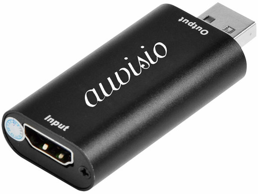

pour info, vu le prix que ça coute j'ai aussi testé ça https://www.auvisio.fr/produit/converti ... -1080-usb/
et c'est bien pourri le résultat
là ou avec le hauppauge c'est pas nickel mais mieux quand même .
