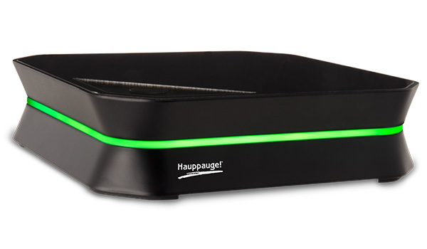

bon , je ferais bien long comme d'habitude pour vous expliquer la démarche mais comme ça a de fortes chances de ne concerner personne ici,
j'indique juste, après de nombreux tatonnement quelle a été ma solution retenue pour récuperer mes "vieilles" video HD .
et oui quand tu as acheté un camescope HD en 2008 , t'es bien emmerdé par ce que plus personne n'a de firewire et a l'époque ils mettaient pas encore de hdmi .
donc ma solution finalement a été de trouver un pvr2 Hauppauge
https://hauppauge.com/pages/products/da ... r2-ge.html
ce convertisseur dévellopé pour les gamer qui voulaient enregistrer leurs parties de jeux en hd ou les mettre en ligne était vendu 200 euros a peu pres mais est tombé en désuétude chez les gamers passés a autre chose et se trouve pour 15 -20 euros sur le bon coin sans trop de problème et rempli tout a fait cet office avec ses entrée RVB qui supportent la HD contrairement aux trucs dazzle/pinnacle
une mise en garde toute fois, il est souvent vendu sans son cd d'instalation, j'ai eu la chance d'en avoir un non déballé donc la question s'est pas posée mais sinon il faut pouvoir télécharger le soft qui va avec.
la HD ça fait rire maintenant qu'on parle de 4k 6k 8k ... et sur minidv ça fait encore plus rire, n'empeche, en 2008 ceux qui voyageaient et voulaient être en image hd recommendaient encore ce support qui permettait d'empiler des heures de tournage pour un dérushage plus tard, les disques durs n'avaient pas les capacités d'aujourd'hui et du moins pas au même prix. bref, la rubrique video risque fort d'être obsolete avant même d'avoir servi a quiconque ici.
du moins, récuperer ses vielles bandes restera encore d'actualité pour certains dans 10 ans ...même si alors le problème ne sera plus la disparition du firewire, mais celle du hdmi, ou du soft des convertisseurs qui ne fonctionnera plus avec le système d'exploitation en vigueur. déjà là je pense que j'ai eu de la chance.

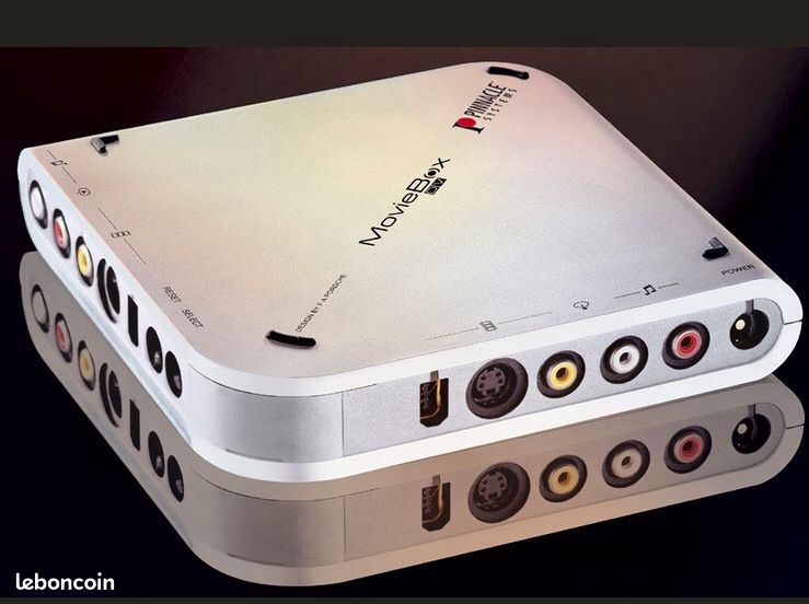

c'est ça, soit il fallait que je trouve un truc avec une entrée fire wire car ça n'existe plus, mais déjà j'ai pas une tour juste un portable.
je me suis précipité sur un premier boitier pinacle, avant de me rendre compte qu'il n'avait que analogique et firewire en entrée et analogique et firewire en sortie ...pas même de l'usb donc inutile. il y a un truc pinacle qui a une entrée fire wire et une sortie usb aussi mais plus dur de tomber dessus sinon tu as raison c'est l'ideal de ne pas avoir a repasser par l'analogique pour reconvertir.
de plus , bien qu'il y ait entrée et sortie hdmi sur ce boitier hauppauge, le système ne court-circuite pas la protection hdcp qui empeche de dupliquer les bluray. on ne peut donc faire de l'acquisition directement en hdmi que d'une source libre de droits.

et sinon chez pinnacle il faut ce model https://www.leboncoin.fr/image_son/2079636987.htm
qui est déjà vendu et 90e je trouve ça un peu cher
en revanche il prend aussi la video composite classique des camescope plus vieux ou magnetoscopes chose que fait pas le pvr2 hd de hauppauge (le 1 oui)

pour lui le hauppauge pvr2 est dépassé techniquement,
je l'ai néanmoins utilisé non plus en passant par les câbles rvb mais, pensant faire mieux, en utilisant une autre camera hv30 canon munies d'une sortie hdmi, sauf que d'après chat gpt c'est plutôt moins bien que de passer par le rvb car le hauppauge n'est en fait pas capable de l'utiliser tel quel... et il m'a effectivement semblé que je perdais en qualité...

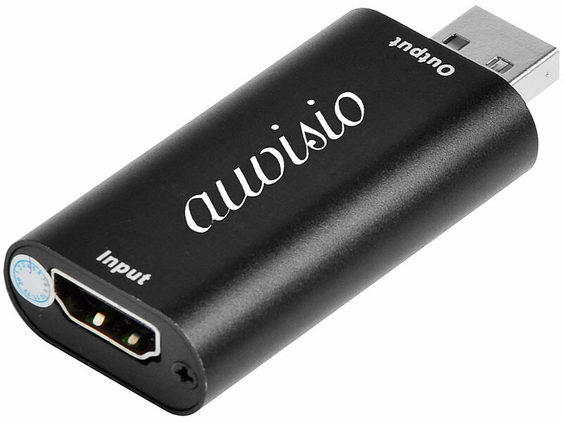

pour info, vu le prix que ça coute j'ai aussi testé ça https://www.auvisio.fr/produit/converti ... -1080-usb/
et c'est bien pourri le résultat
là ou avec le hauppauge c'est peu être pas nickel mais bien mieux quand même .

pour info chat gpt semblant inflexible sur le fait que le hauppauge pvr2 est maintenant techniquement dépassé j'ai fini par me laisser convaincre de me procurer un cam link 4k elgato qui était la référence dans le domaine pour les steamer depuis 3 ou 4 ans
le pretexte étant que le hauppauge produisait une compression plus drastique qui permettait d'avoir un processeur dans l'ordi moins performant mais aussi des usb moins rapides a l'époque tandis que le egato utilise plus le processeur des ordis devenus plus puissants tout en profitant du taux de transfert via usb3 plus performant.
bon pour l'instant je dois dire que sur mon ecran 17 pouces je vois pas trop la difference , peut être sera t'elle plus sensible une fois branchée a un tv de taille plus conséquente.
l'appareil a au moins l'avantage de s'allimenter via la prise usb, d'être beaucoup plus compact en ne s'insérant qu'entre le câble admi et l'usb comme le produit bas de game juste au dessus... mais il coutait quand même 10 fois plus cher aussi... 129 euros bien qu'on le trouve dans les 70e maintenant (j'ai acheté le miens hier d'occaze a 60 )
l'avantage du hauppauge en revanche est qu'il accepte aussi le RVB analogique .
et au final il semblerait que reconvertir en numerique du RVB analogique sortant de la camera ne soit pas pire que de convertir le numerique sortant du hdmi ..qui est de toutes façons reconverti en numerique mais sous un autre format ...
l'idéal restant donc de trouver une solution qui conserve le natif hd par le firewire mais n'ayant rien trouvé de plug and play pour un ordi portable sans devoir en trouver un vieux déjà munis de firewire ou autre solution barbare je vais me satisfaire du cam link.
