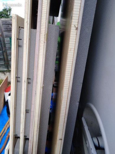

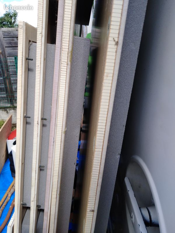

ils auraient été plus pres de chez moi je me serais sans doutes posé la question de les stocker au cas ou... même si la faible largeur de 50cm limite les usages possibles, pour faire un aménagement intérieur costaud mais leger ça peut être intéressant, ou pour faire les panneaux latéraux d'une réhausse escamotable par exemple... a vous de voir si ça peut vous servir si vous etes plus pres de Toulouse. https://www.leboncoin.fr/bricolage/2175816122.htm
mais par exemple pour débiter dedans des panneaux de plancher de B :roll: attention cependant si l'ame (nid d'abeille) est sensible a l'eau, dans le cas de Jean Louis au dessus il était sur une ame alu pour cette raison, sinon il faut bordurer consciencieusement a la résine ce qui est plus fastidieux.

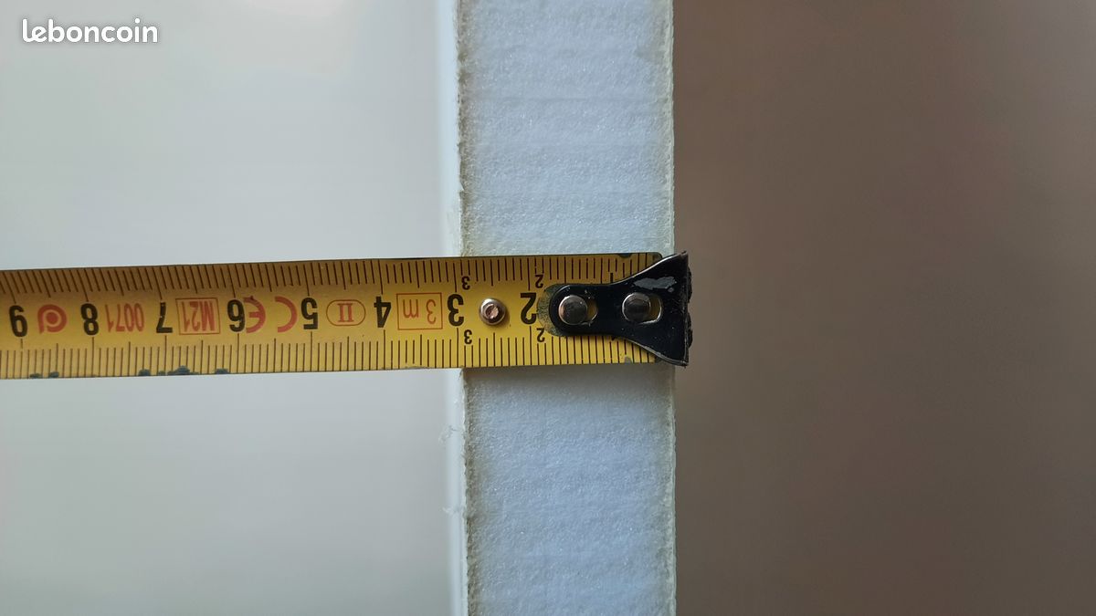

https://www.leboncoin.fr/bricolage/2142212477.htm
https://www.leboncoin.fr/bricolage/2213621534.htm
10e le m2 soit 36 euros le panneau en 3m x 1.20m
attention a ne pas confondre avec les panneaux en pvc vendu dans la même chaine et au même prix mais forcément n'ayant pas les caractéristiques ni mécaniques ni de resistance aux uv du polyester.
https://www.mastock.fr/panneau/1195-203 ... e_montaigu
"Déstockage de feuilles de polyester opaques au dépôt Mastock de Nivillac ! 10,00 € TTC le m2 !!!
2 finitions disponibles :
- 2 faces lisses, épaisseur 1,50 mm x Largeur 1,20 m x Longueur 3,00 m = 36,00 € / panneau
- 1 face lisse + 1 face gaufrée, épaisseur 2,00 mm x Largeur 1,20 m x Longueur 3,00 m = 36,00 € / panneau
- Couleur : blanc
- Caractéristiques : totalement imputrescible, très résistant, léger, facilement nettoyable
- Mise en oeuvre : par collage (colle Polyuréthane) ou éventuellement vissage
- Utilisation : habillage murs et plafonds pour sanitaires, cuisine, pour certaines activités agro-alimentaires (boucherie, fromagerie, salles de traite, etc.)
Ce produit peut aussi être utilisé pour habiller l’intérieur et l'extérieur d’un bateau, pour habiller la face extérieure d’une porte d’entrée, pour habiller un fond de remorque ou l’intérieur d’un utilitaire, d’un camping-car, etc."

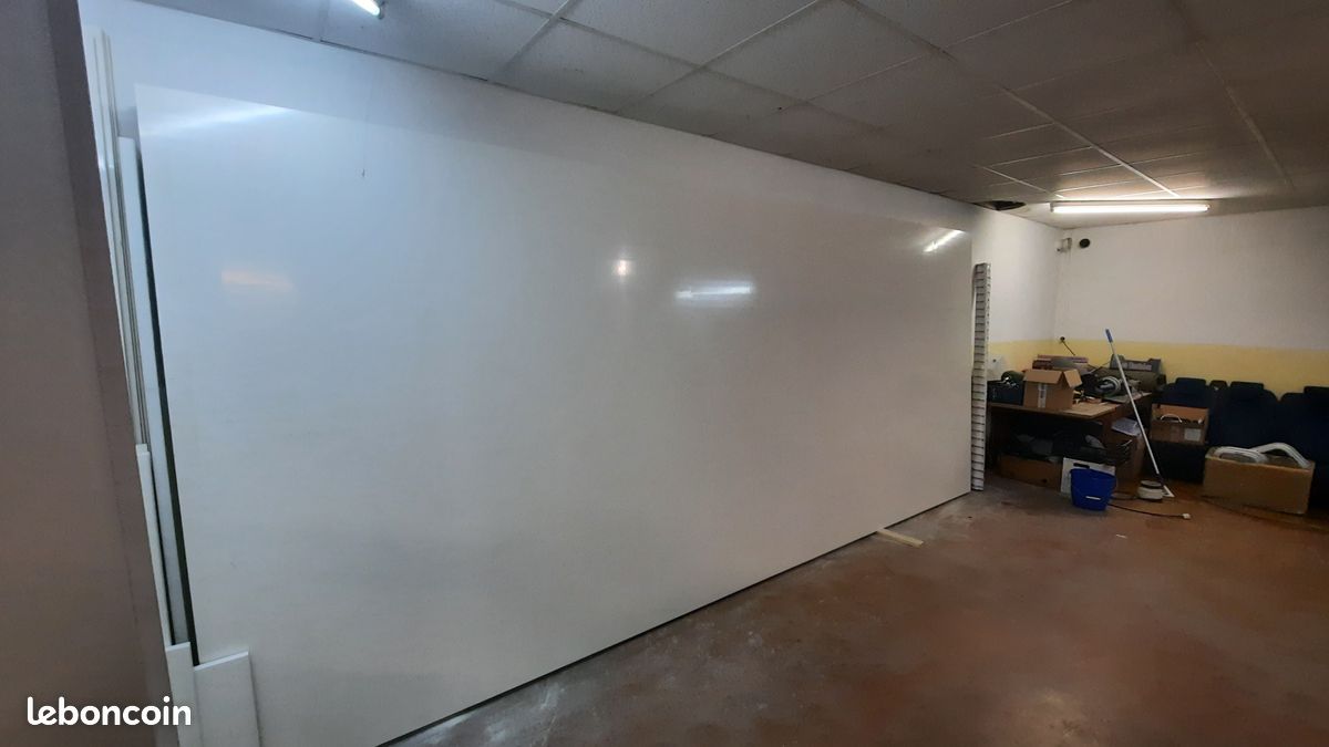

et les "vrais" panneaux composite aéronautiques du type de ceux dont parlait Jean Louis en début de post étant encore plus rares a la vente, je mentionne ceux ci dans les annonces, si vous avez besoin de faire quelque chose de très solide et leger au niveau mobilier
ou plancher. après, niveau isolation par contre c'est moins bien qu'avec une ame "mousse"

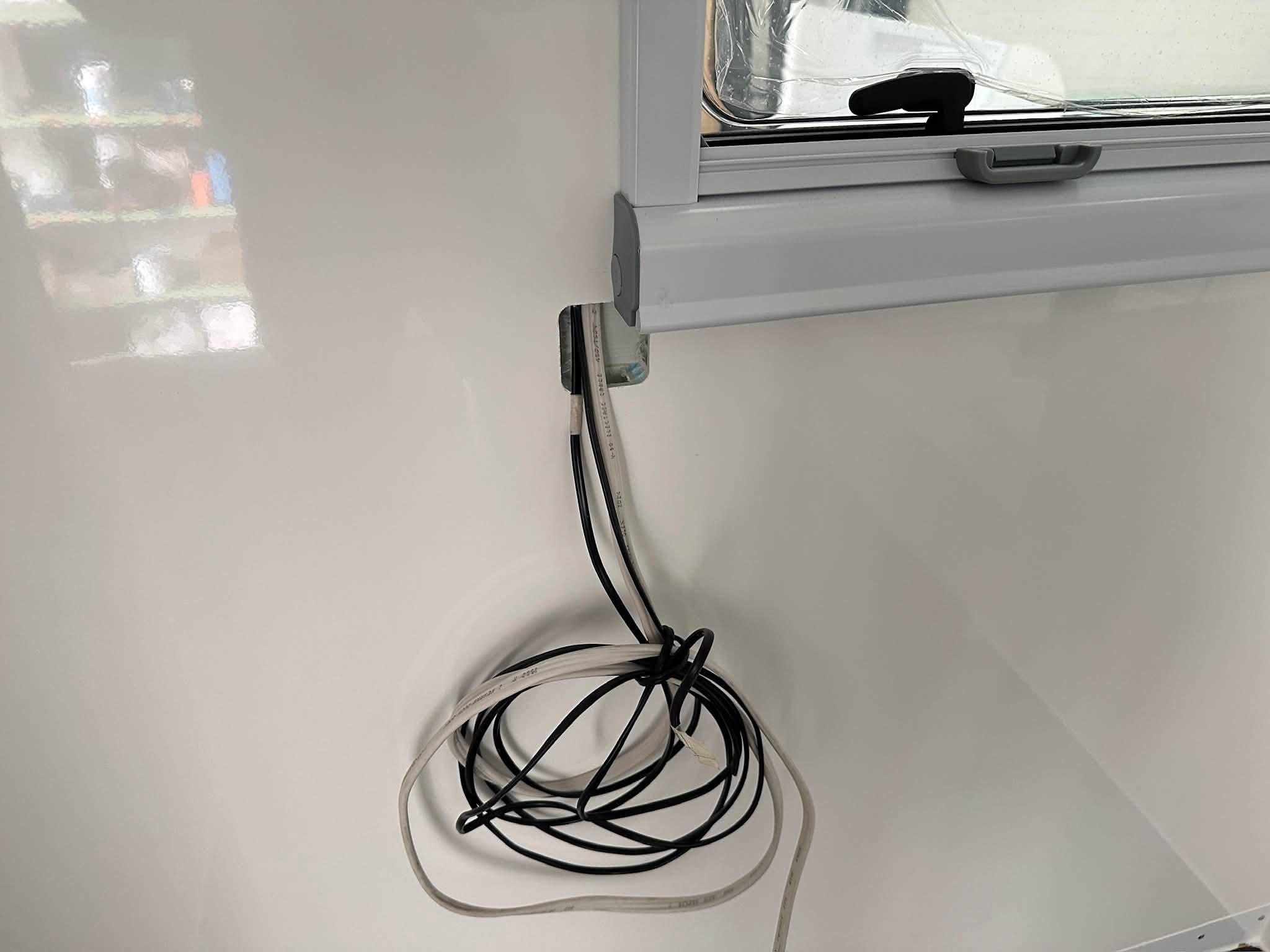

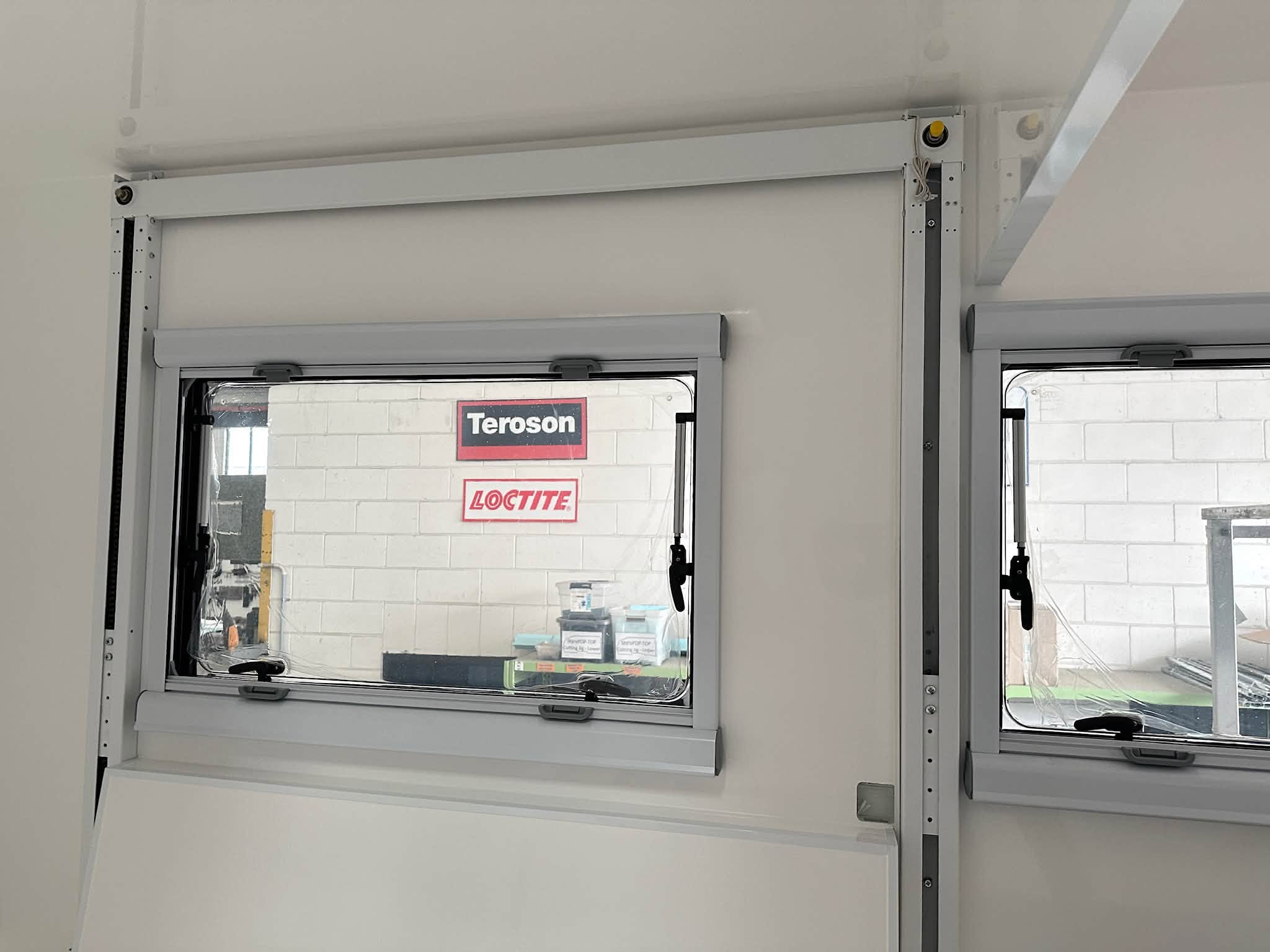

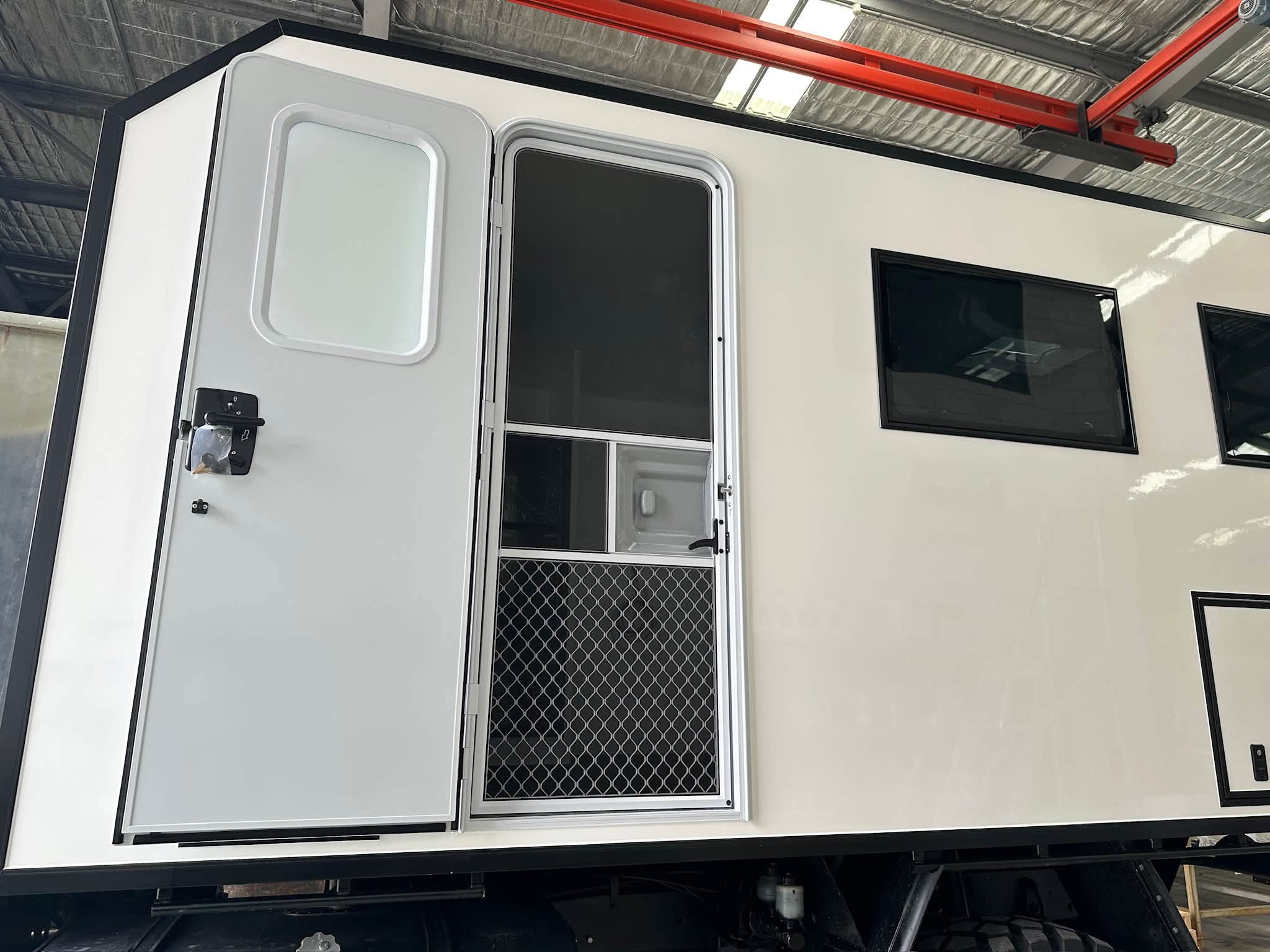

Message par lolo83570 »

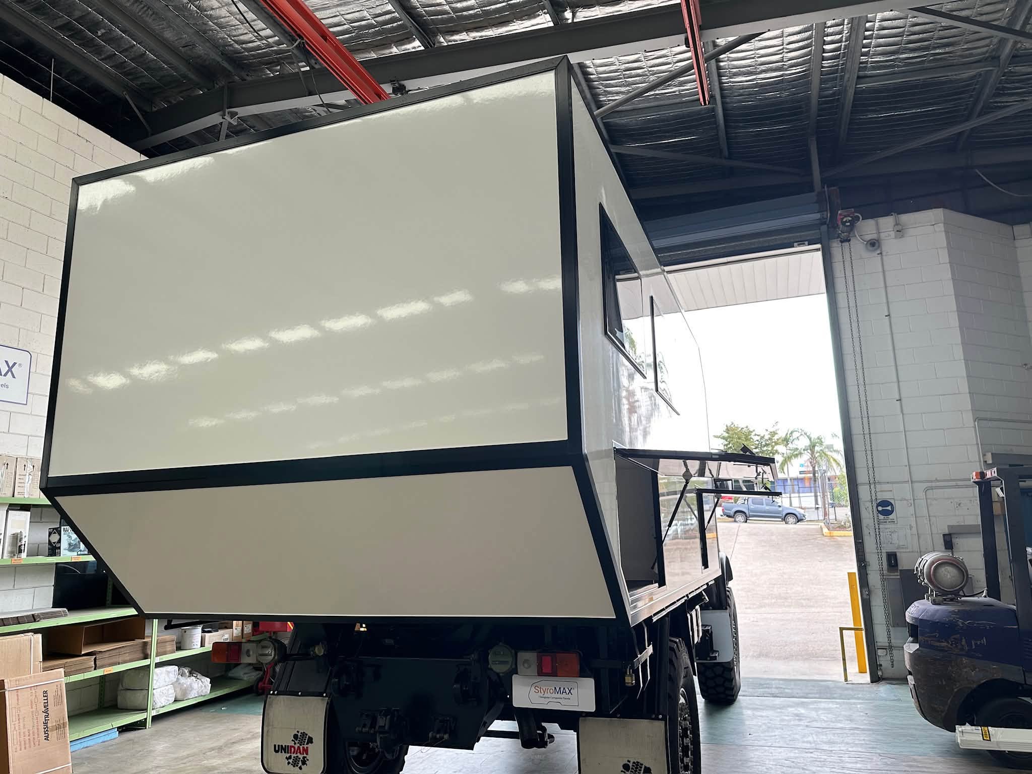

Par rapport a ton dernier message hippo , tu te rapproche de ce que je ferais maintenant ( j'ai mis un com sur mon topic de cellule ) par contre je ne collerais pas de plaque de fibre sur ma mousse mais je stratifierais directement sur place avec le shape voulu:
- aucune fuites possible car aucune ajouture/collage
- rigidité acru
- réparation facile partout dans le monde ( toujours un port où on peut acheter ou faire faire du composite )
- plus de liberté quant à la forme de ta cellule , ça permet aussi de bien arrondir les angles
Autrement tu ferais comment ? tu construit ta cellule en mousse, puis tu colle des plaque de fibres et enfin tu colles des cornières en alu pour assembler les angles ?
Cette construction a fait ses preuves, je n'aime pas ( rien de rationnel là dedans :lol: ) c'est tout.

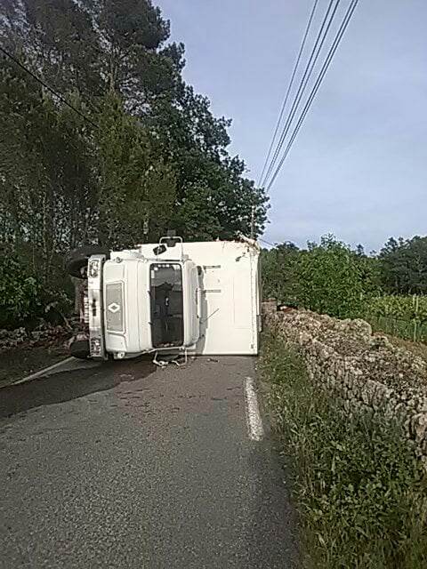

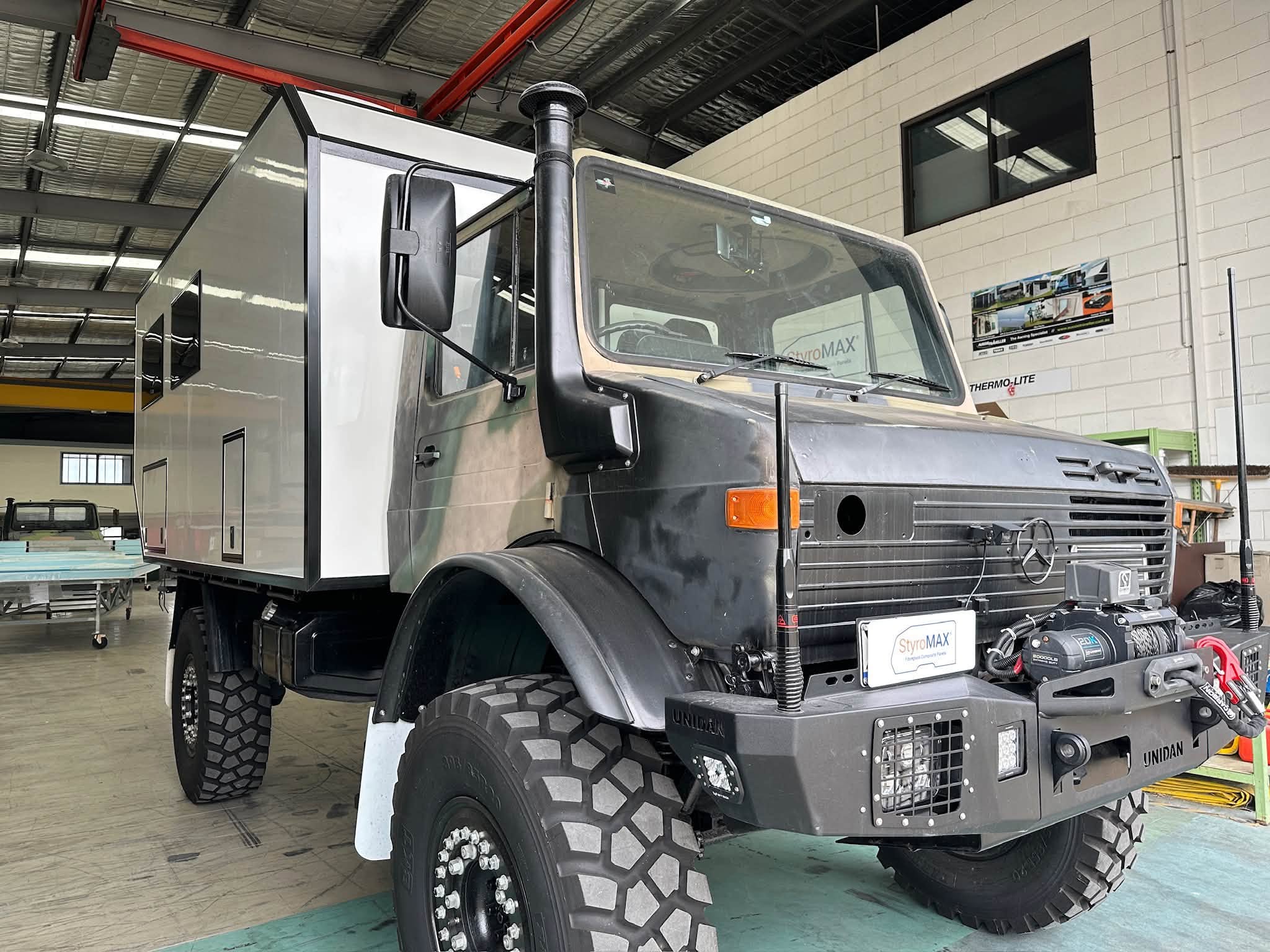

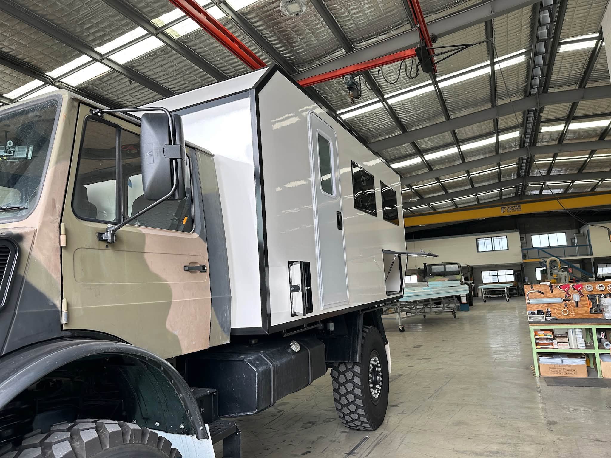

Quoi que sur cette photo,
un copain qui a un peu trop serré et s'est mangé un arbre avec son trm 4000 , là on va réparer la cellule parce qu'on est en france , on as du bon matos tout les outils qu'on veut , mais a petaouchnok , si c'était une cellule sans assemblage des mur , impécable , je couperais les parties endomagé, redonnerais une forme correct a l'ensemble avec peut importe du bois , du polystyrène ou autre, puis je balancerais deux couche de fibre résine et en route.
Mais ici , les cornières sont endomagé donc il y a beaucoup plus de travail de matériaux différents et de temps pour repartir correctement.
Si il y'en as une ce serais pour moi la seul raison rationnel, après il y a le look.
P.S. vous avez vu la qualité du créneau de mon pote , il même pas abîmé ses panneaux solaires :D

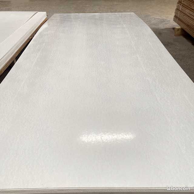

Re: panneaux composite
https://www.leboncoin.fr/equipement_car ... 400309.htm
c"est dans le gard
"Vend panneaux sandwich de 30 mm d'épaisseur composés d'une mousse polyuréthane et de 2 faces polyester armées de fibre de verre ( Et non de plastique ou pvc ) Densité 6.5 kg au m².Idéal pour la fabrication de cellule ou autres .Dimension des panneaux 2.17 m X 5 m .Prix au m² 60 €. A prendre sur place ."

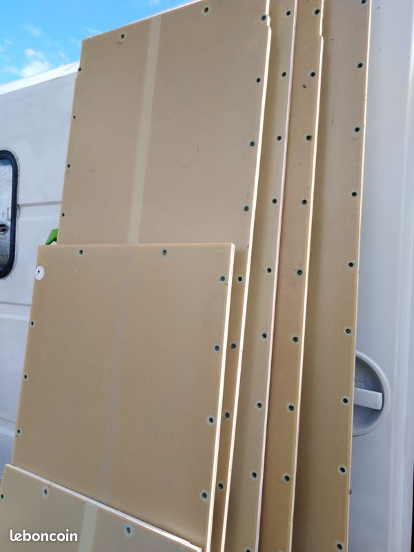

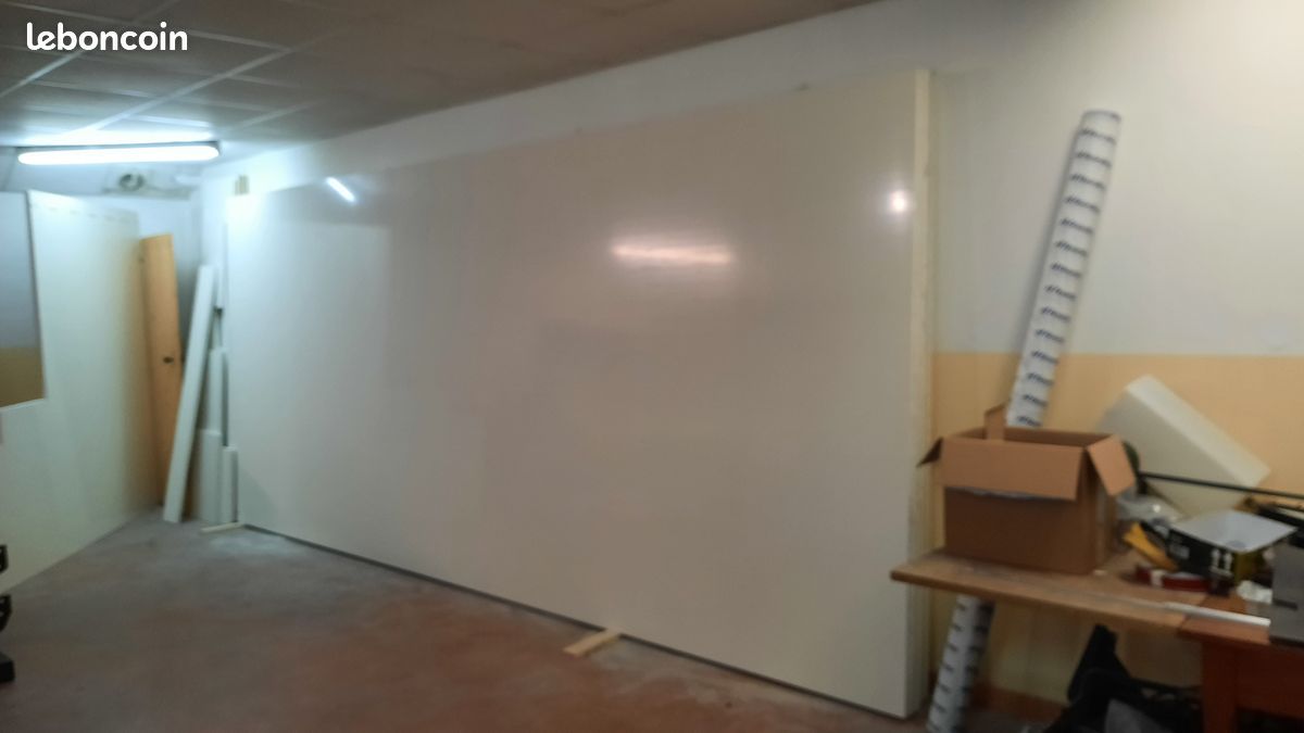

et beaucoup moins cher au m2 a Calais (a voir si c'est a qualité comparable)
si c'était pas fermé le weekend je serais allé voir ce que ça vaut même si c'est pas la porte a coté
https://www.leboncoin.fr/jardinage/2262303709.htm
"Destockage plaque de mousse stratifié blanc 25 ou 30 mm 120 x 240 cm, prix 39 € le panneaux"
39e le panneau , s'il est stratifié recto verso ...pour se faire une réhausse ou chambre de toit ... ou si c'est suffisament costaud même pour une cellule

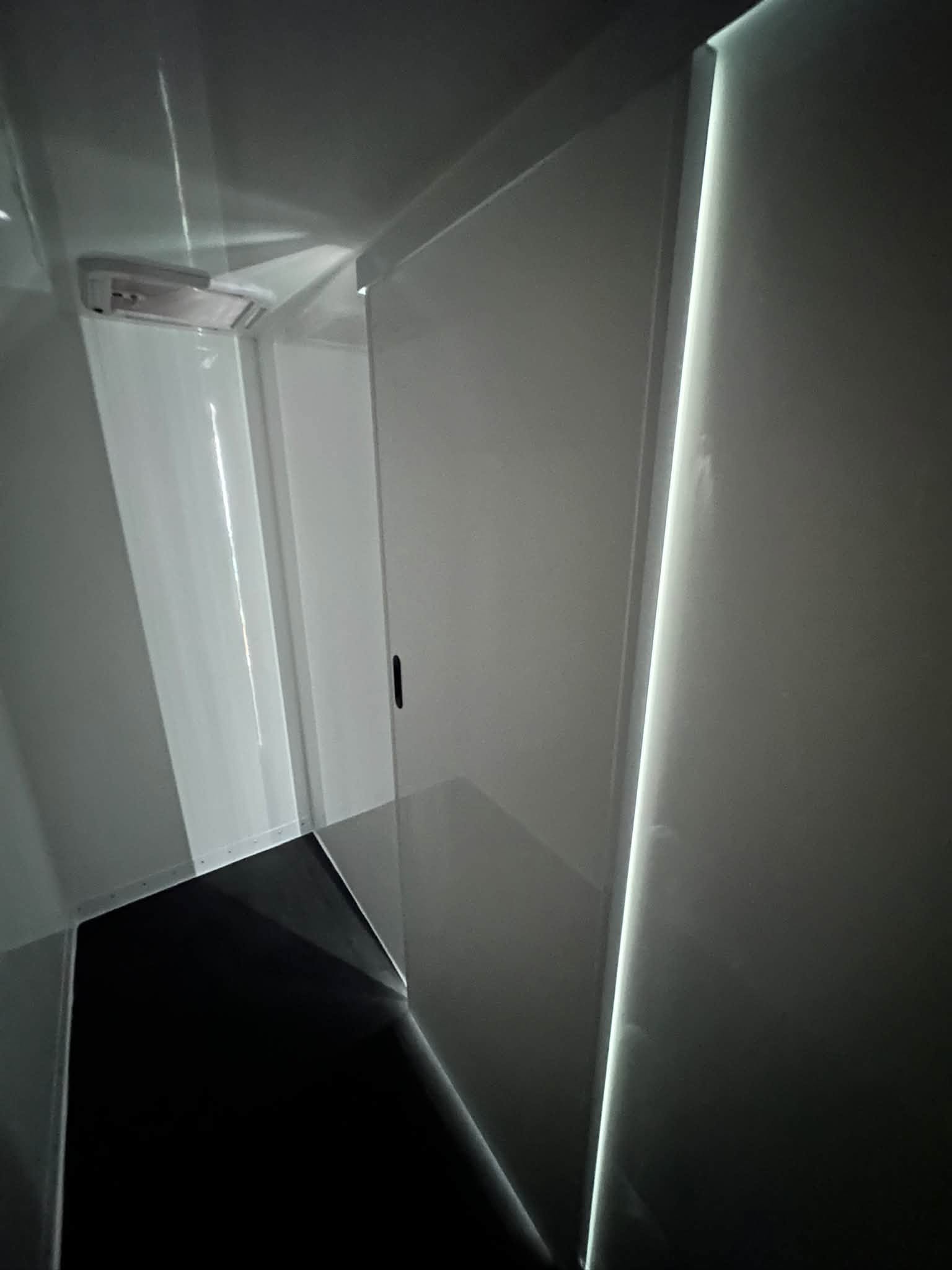

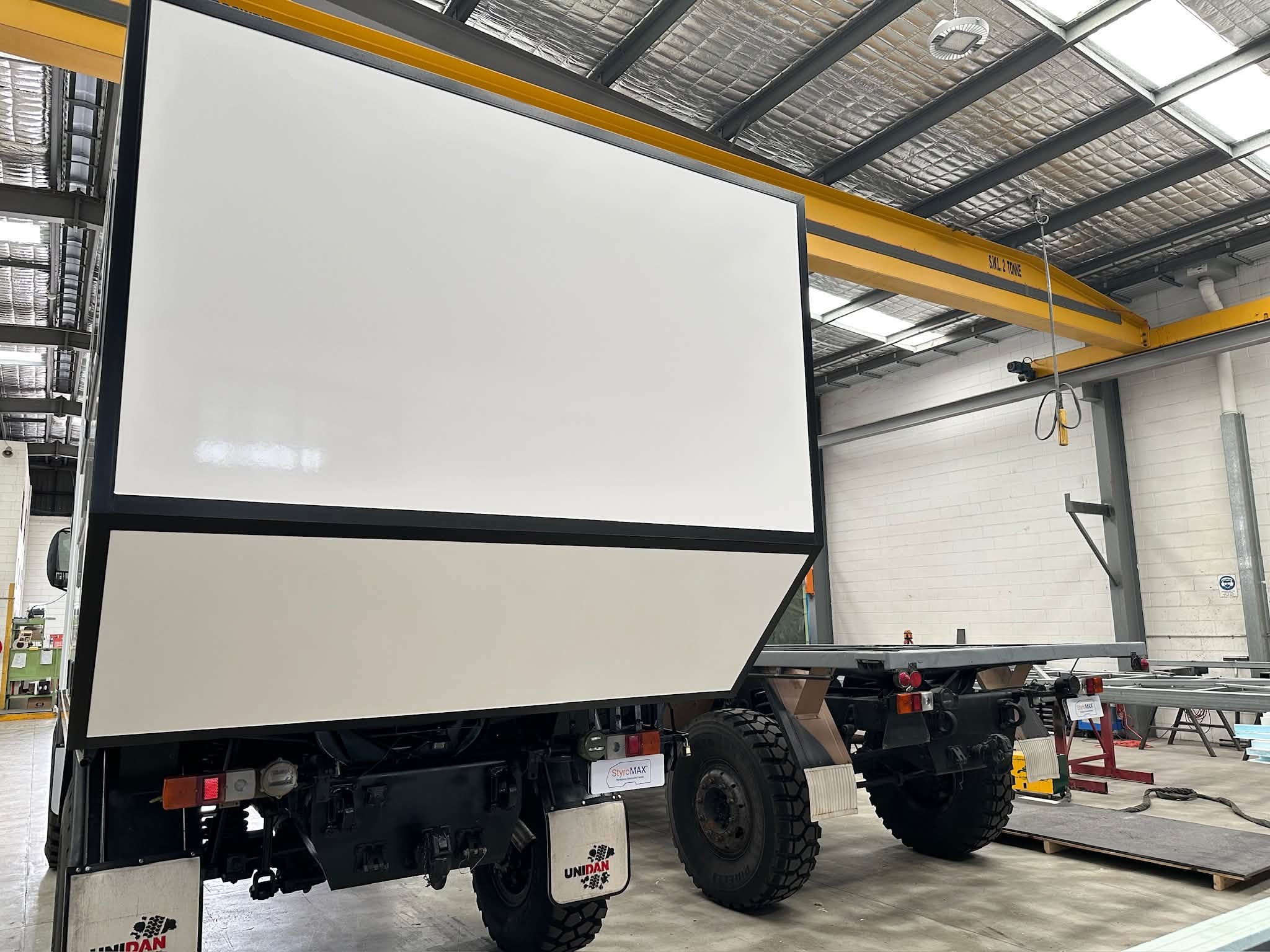

cellule en autoconstruction avec panneaux dibond ici viewtopic.php?p=226990#p226990
panneaux évoqués par ailleurs search.php?keywords=dibond
edit:
pascal25 a écrit : 01 janv. 2025 18:15 j'ai fabriqué moi même les panneaux sandwich dibond / mousse autocollante / dibond.
Le seul souci c'est le poids ... par contre super solide et très facile à peindre... compromis quand tu nous tiens!!!!
j'ai acheté ça chez sunclear...
