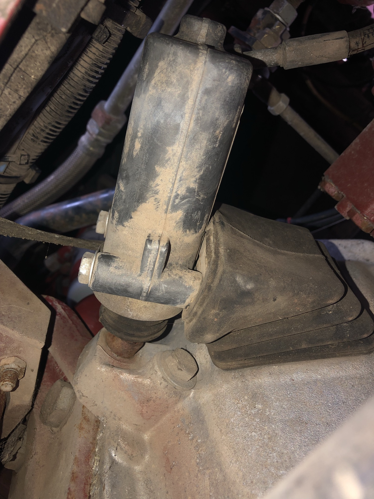

Sur mon récepteur il y a deux tiges qui actionnent le mécanisme avec deux soufflets.
Dans un de ces soufflets n’y aurai t-il pas un réglage de la course de la tige qui actionne le mécanisme d’embrayage ?
Je n’est que 8mm de course Debrayé / Embrayé et l’on m’a dit que c’était peu 12/14mm serai mieux , qu’en pensez vous ?

il est comment ton recepteur ? s'est celuis qui est vissé sur la fourchette et pousse sur carter ?

Voici le montage.

Y aurait-il un réglage dans ces soufflets ?
J’ai bien de la garde de la position embrayé a débrayé mais aucune garde lors du relâchement de pédale (de débrayé a embrayé)
Et la course du mécanisme du récepteur n’est que de 7-8mm maxi ???? Est ce normal ou trop peu ?
L’impression qu’il ne débraye pas à fond…….

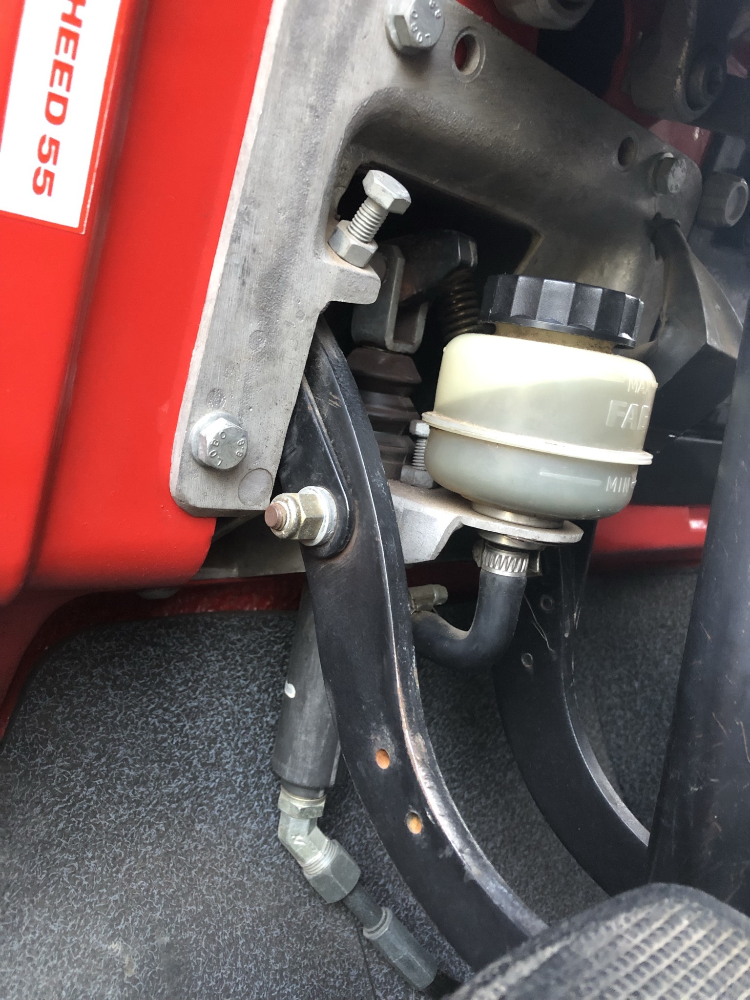

J’ai également un léger jeu à l’axe de pédale/émetteur (1mm) , un centimètre sur la pédale , c’est peu mais est ce que ça pourrai ne pas débrayer a fond du coup ?
J’ai vu ce problème sur un post du forum mais la personne avait l’axe usé de moitié …..

non 7 ou 8mm de course ça suffit pas... tu doit avoir un souci au niveau du récepteur ou de l'émetteur....
non il n'y a pas de réglage sur la tige du recepteur....
quand tu appui sur la pédale, est ce qu'il y beaucoup de course pour atteindre un point dur ou s'est dur de suite ?...

J’ai commander pour 13€ cher Renault Mouhaha
L’axe pedale/émetteur , j’ai un petit jeu 1mm. mais ça fait 1cm sur la pedale peut être ce centimètre manquant qui ferai débrayer un poil plus…pour le prix j’élimine un problème

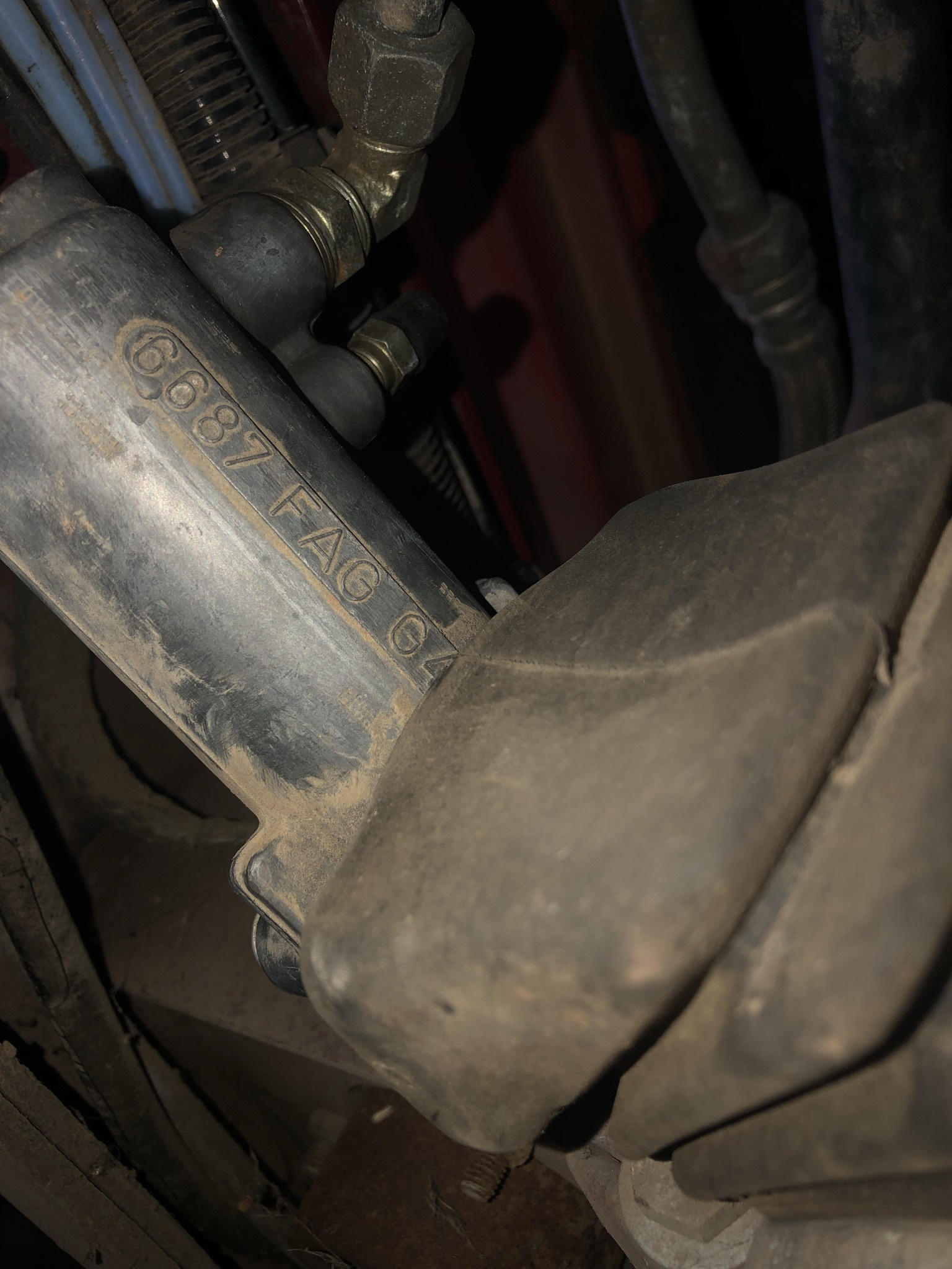

Si tu regardes les photos du montage ce n’est pas un servo-débrayage oléo pneumatique. C’est sûrement assisté je l’entends , mais pas pneumatiquement ! Je peux actionner mon embrayage bouteilles pleines ou vide hein :thumbup:

Sinon j’ai remplacé l’axe de pedale qui était légèrement rongé , à voir à l’essai , mais je n’ai pas récupérer de course en débrayage au récepteur….

Bien rongé en vrai mais peu de différence à l’action sur pedale et réaction au récepteur…à voir à l’essai routier….
