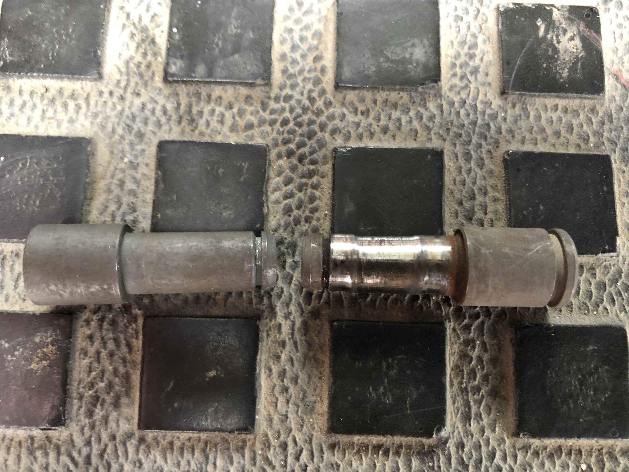

Message par Harpon »
J’ai commander pour 13€ cher Renault Mouhaha
L’axe pedale/émetteur , j’ai un petit jeu 1mm. mais ça fait 1cm sur la pedale peut être ce centimètre manquant qui ferai débrayer un poil plus…pour le prix j’élimine un problème

Si tu regardes les photos du montage ce n’est pas un servo-débrayage oléo pneumatique. C’est sûrement assisté je l’entends , mais pas pneumatiquement ! Je peux actionner mon embrayage bouteilles pleines ou vide hein :thumbup:
La purge et remplacement total du liquide,c’est pour ça les 500ml…….
Sinon j’ai remplacé l’axe de pedale qui était légèrement rongé , à voir à l’essai , mais je n’ai pas récupérer de course en débrayage au récepteur….

Messages : 42
Enregistré le : 10 févr. 2016 17:07
Re: Réglage Embrayage Midliner
Bien rongé en vrai mais peu de différence à l’action sur pedale et réaction au récepteur…à voir à l’essai routier….
