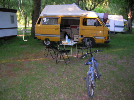

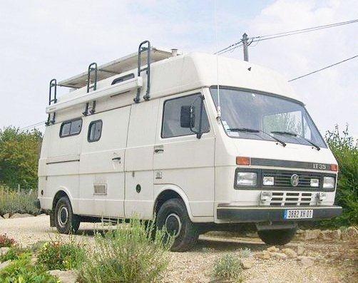

Bonjour à toutes et tous ;)
Après avoir eu un
puis
j'ai actuellement un VW T4 Caravelle longue syncro avec bloc diff de 2003

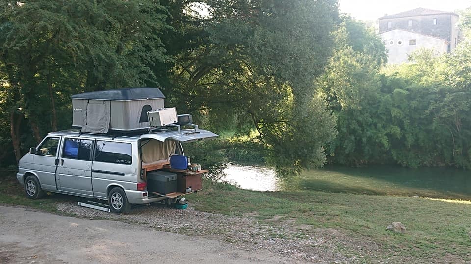

Je l'ai achetée en 2010 à 65000 km qui a maintenant 284000 km et des poussières.
A part un embrayage, aucune casse, que de l'entretien courant.

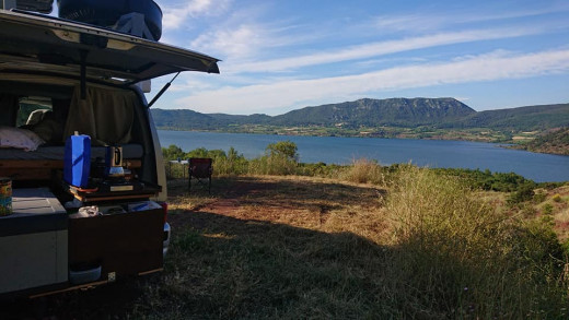

Je lui ai installé une batterie auxiliaire avec panneau solaire, chauffage stationnaire, arrivée 220V, 140 L d'eau avec pompe à membrane, cuisine complète à l'arrière, lit 200X140 et un store 300X250 pour la pluie.
Cahier des charges : 5 places en permanence (peut passer en 8 places en 5mn), lit installé/désinstallé en 30 secondes chrono et toujours prête pour partir en bivouac et 5 places assises. (8 en 5 mn si besoin).
Une tente de toit lorsque les enfants sont là (3 enfants 2 adultes).
Autonomie une semaine sans bouger à 5.

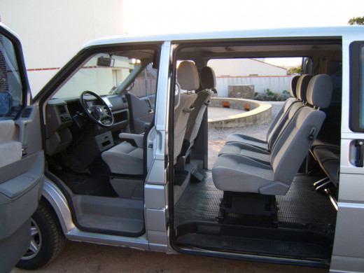

Configuration à l'achat
pepere63 a écrit : 29 déc. 2021 17:42 Genre avantages et inconvénients

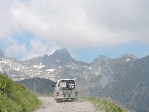

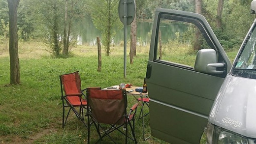

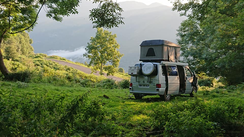

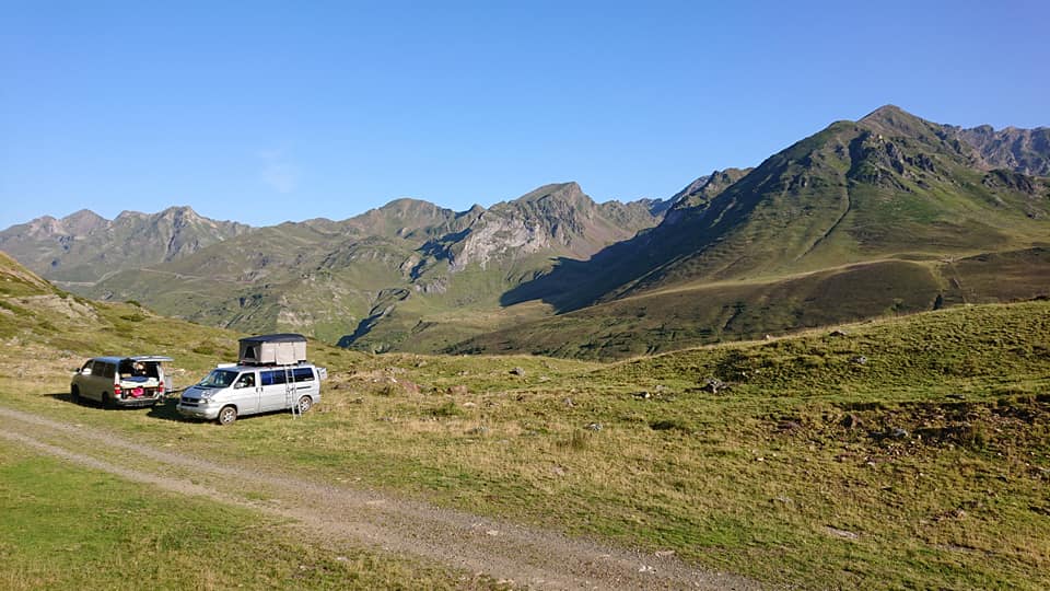

Les avantages, tu te faufiles partout et tu restes discret

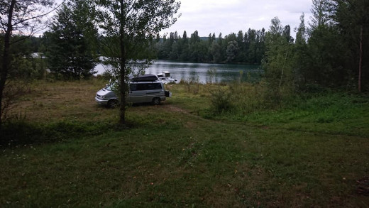

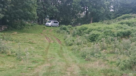

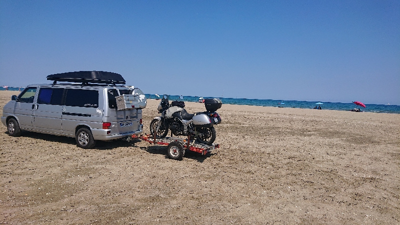

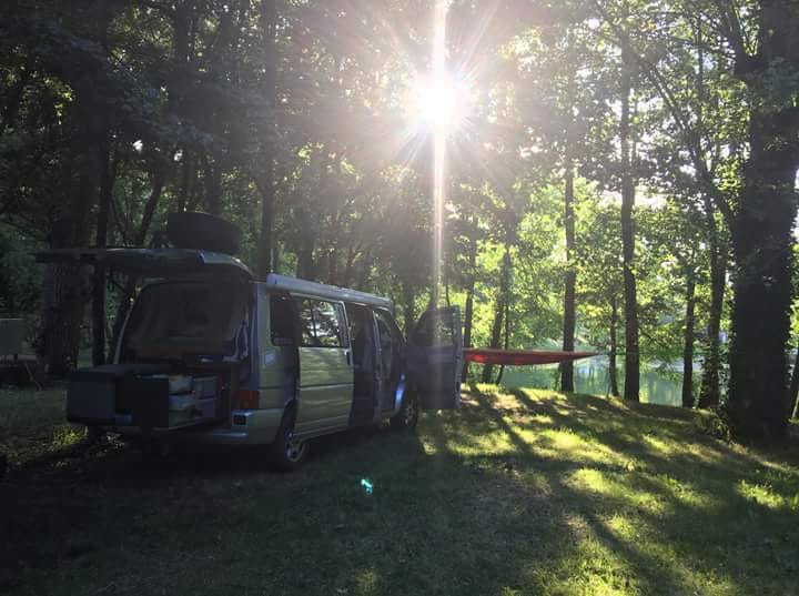

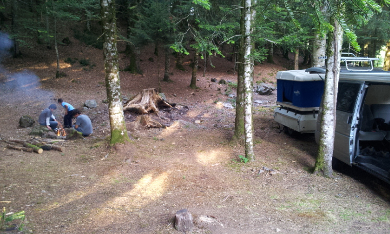

Quelques images de bivouacs

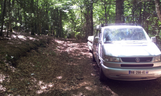

La montée ne s'est fait qu'avec le bloc diff et j'ai vraiment craint pour la redescente :oops:

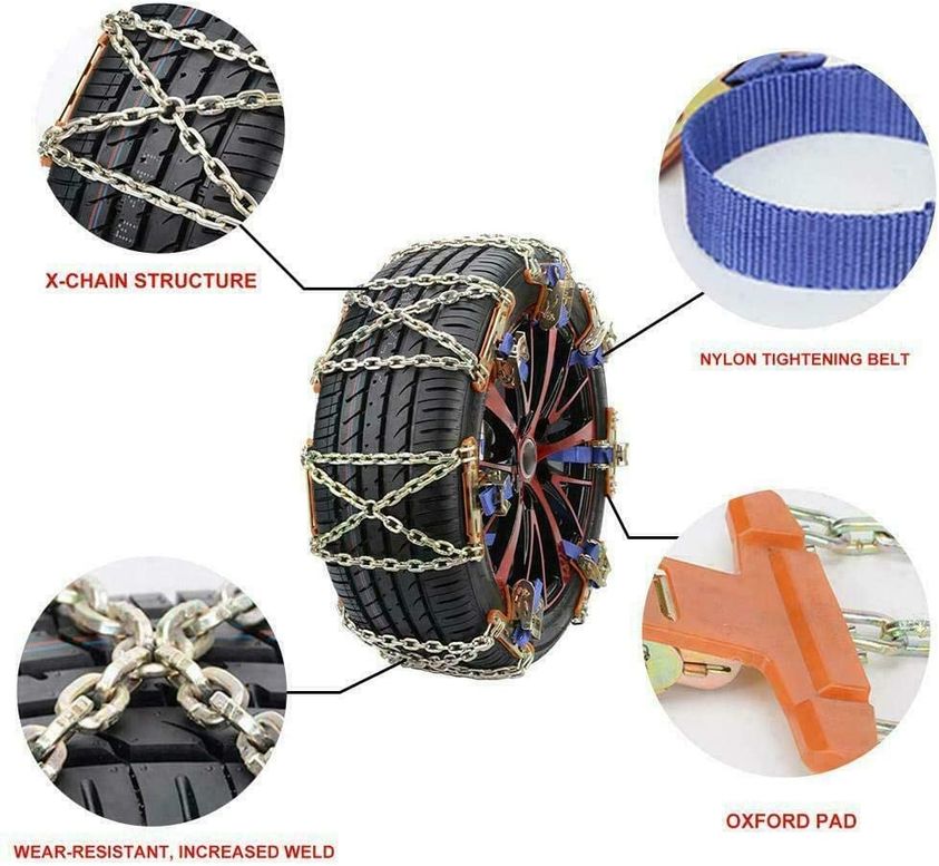

Depuis j'ai acheté ces chaînes pour terre/neige/cailloux

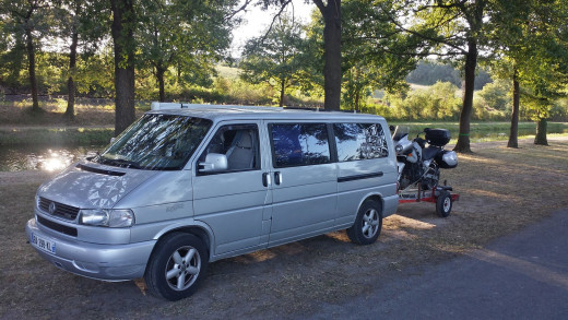

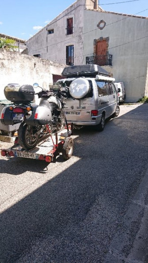

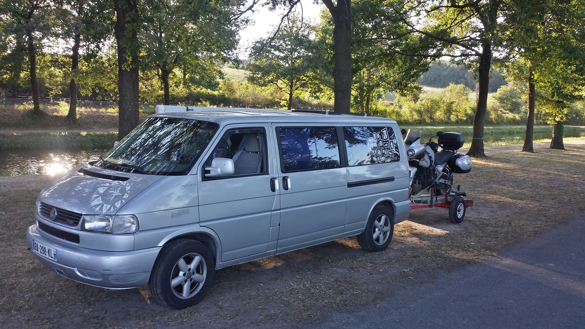

Avec ma douce on part souvent en duo T4/moto et ça passe bien

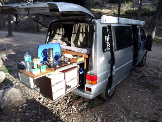

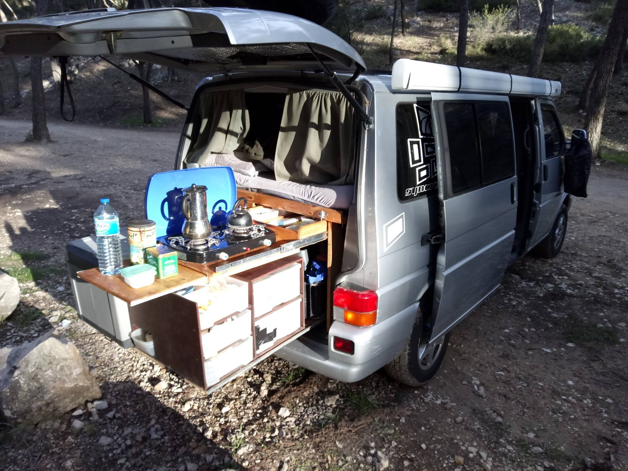

Mon coin cuisine

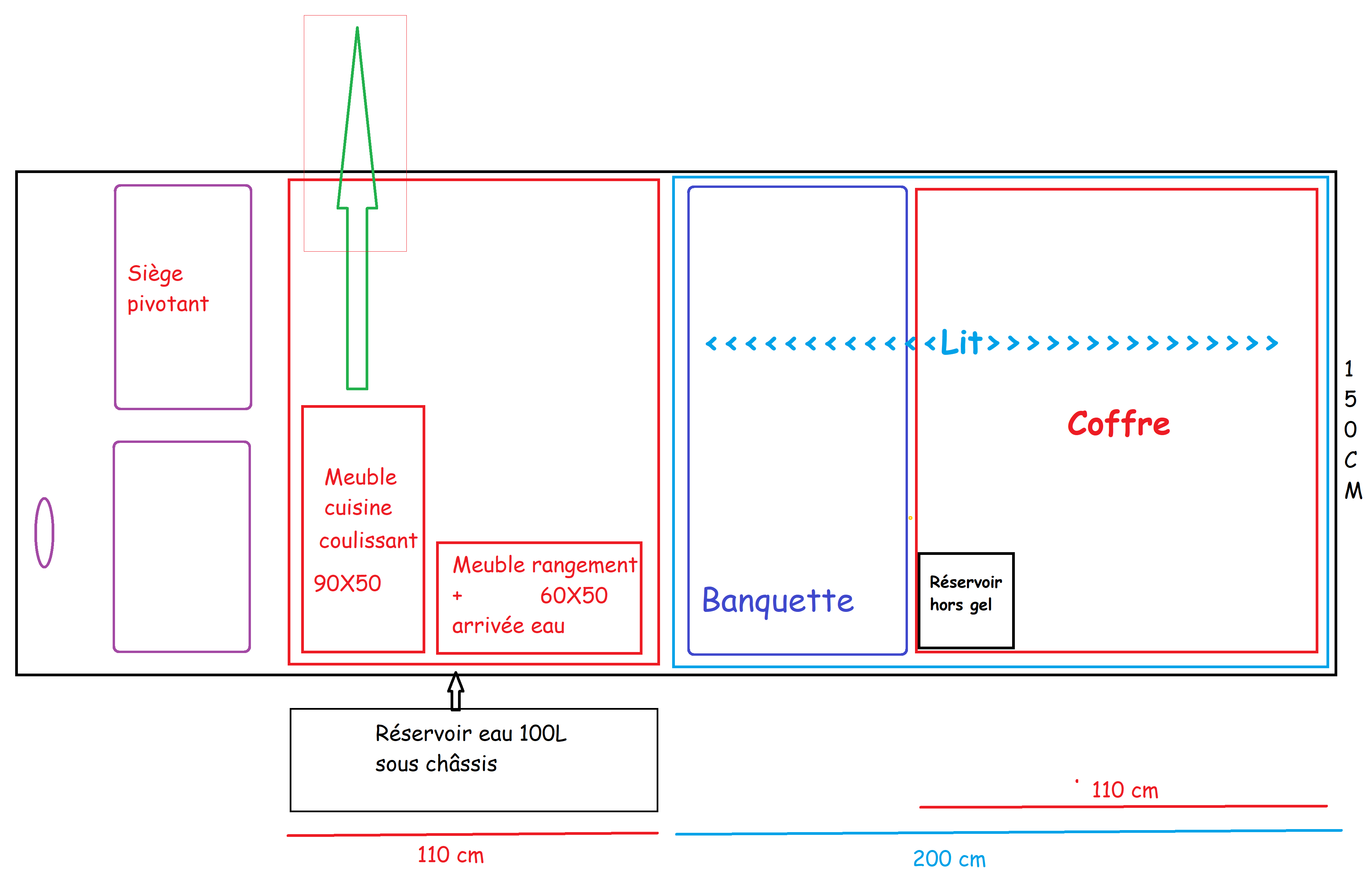

Ayant décidé de garder ma fidèle Cara syncro, et n'ayant effectivement plus mes 3 fils dans les pattes ( :cry: ), juste le fils de ma douce de temps à autres d'où l'achat de la tente de toit, je vais modifier mon aménagement qui m'a été génial pendant ces 11 dernières années pour bivouaquer à 5 (et rien n'a faibli :sun: )
Je vais partir sur un meuble en L en 2 parties, l'une le long de la porte latérale gauche qui servira à l'eau, le frigo et quelques affaires de rechange (sous-vêtements, un pull, une veste et matériel de toilette), l'autre partie derrière le siège conducteur qui pourra à l'aide d'un rail sortir par la porte latérale droite qui sera le coin cuisine et son nécessaire. Ainsi je pourrai cuisiner dedans ou dehors selon la météo.
Je vais donc déplacer de fait mon chauffage stationnaire et profiter pour le remplacer par un D3 qui régule (actuellement un D1).
Je vais également démonter mon réservoir de 30L actuellement derrière le pont pour en faire un hors gel à l'intérieur.
Je garde celui de 100L sous la porte latérale gauche que je pourrai shunter l'hiver de celui de 30L avec une vanne.
La place gagnée derrière le pont me permettra de faire un coffre avec une ouverture à pivot dans lequel je rangerai les chaînes à neige, câbles de démarrage, tuyau de remplissage, pelle militaire, hachette et autres outils).
Le coffre arrière ainsi libéré de la cuisine, me permettra d'abaisser mon sommier de 15 cm, et d'y placer plusieurs tiroirs coulissants pour la réserve de nourriture, les fringues, la table et fauteuils.

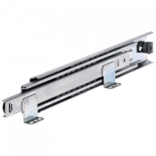

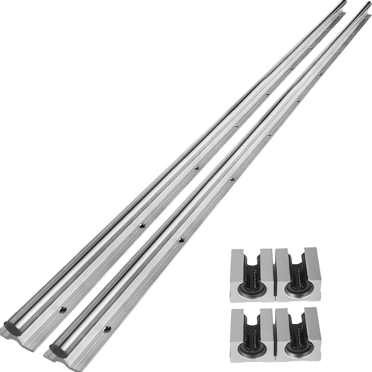

Voici un plan sommaire
Un plateau/support sera fixé au sol avec ce rail afin d'atteindre la porte latérale droite
Puis le meuble sera fixé sur le plateau avec cette glissière afin de le sortir au 3/4 à l'extérieur.

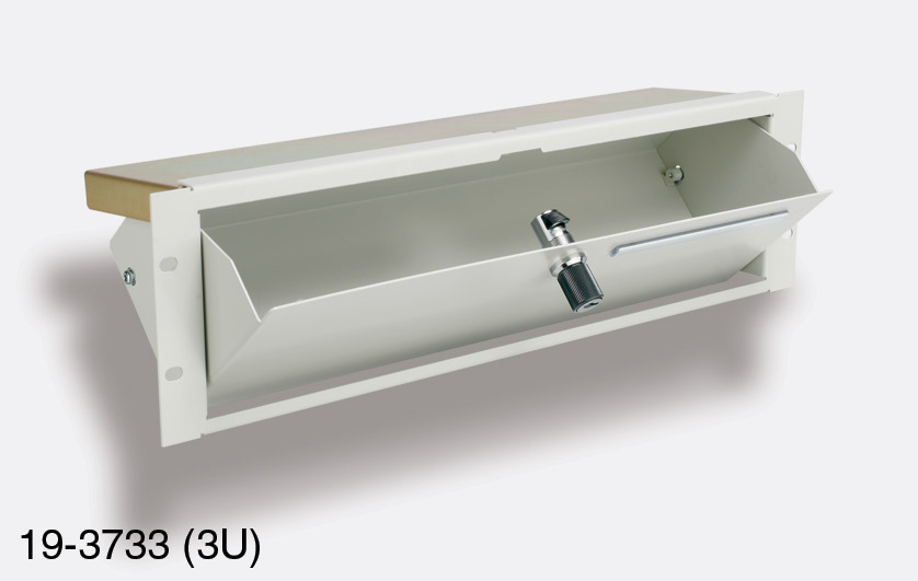

Le coffre arrière derrière le pont sera de ce style là

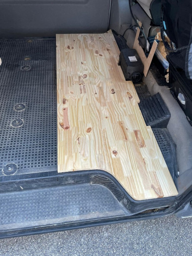

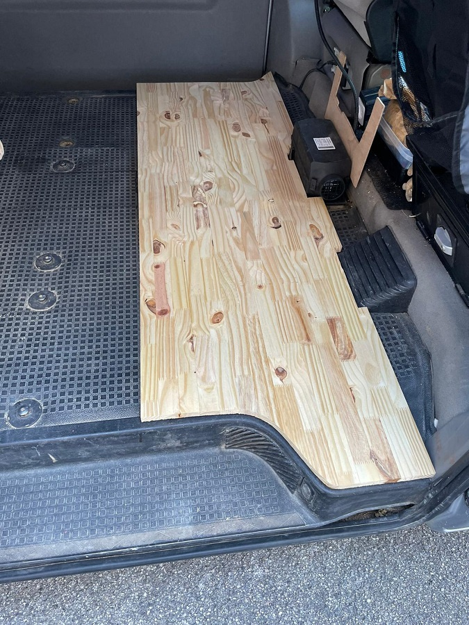

Le socle qui sera fixé au sol avec les vis des sièges et qui me servira à fixer les rails.

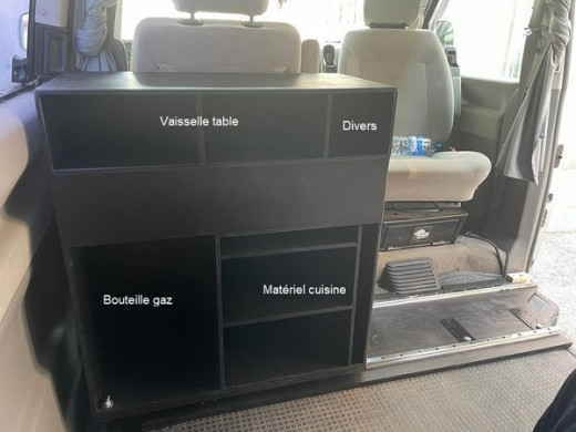

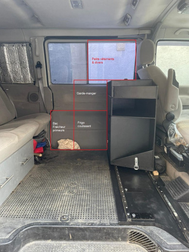

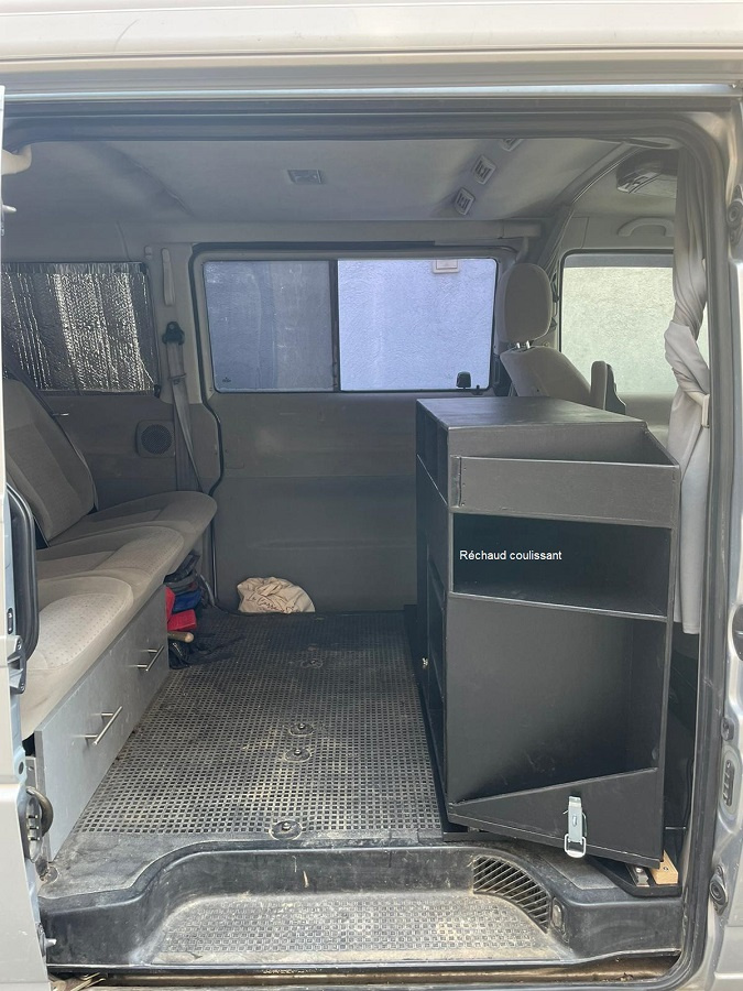

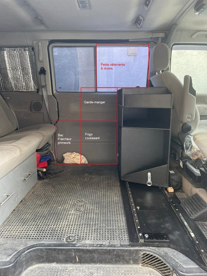

Ca avance par petites touches
Un 2ème meuble mais fixe est prévu latéralement
