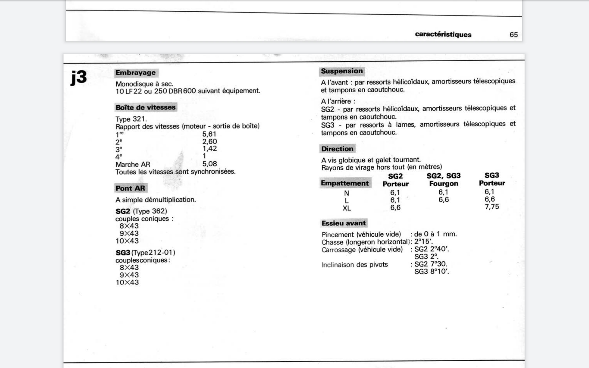

Mais je suis en recherche d un couple conique en 10 x 43
Quelqu'un connaît t il l origine de ces ponts

Je crois que le 10x43 était une option sur SG3.

on en avait déjà parlé, mais attention: les demis arbre de tp3 ne rentre pas dans les planétaires de sg2.....

Du coup, il y a quoi comme différences entre un pont Ar de SG2 et TP3/SG3 (et SG4, SG5 ?) ?

sg2 and tp3 are similar. Attached pictures are spare parts of the books. sg3 I don't know

a l'epoque, j'avais essayé de mettre un nez de pont de sg2 ou sg3 et les demis arbre de tp3 ne rentrais pas dans les planétaires.... s'etait peut être un pont de sg3.... me souvient plus.
le mien etait un essence, 7x44,de 1980 et quelque....

I think the last drive of sg2 and sg3 is the same but the axle is different.

Bonjour et merci de vos réponses, donc, le plus important c est le couple conique 10*43, le pignon menant et la grande couronne, quoi que c est le menant qui a cédé, je peut donc réutiliser le bloc differentiel
