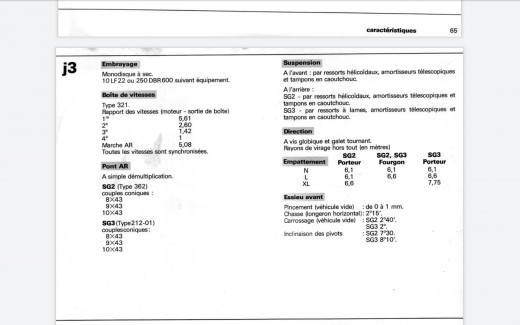

Je crois que le 10x43 était une option sur SG3.

Du coup, il y a quoi comme différences entre un pont Ar de SG2 et TP3/SG3 (et SG4, SG5 ?) ?

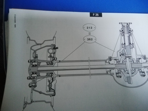

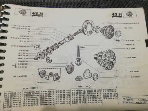

sg2 and tp3 are similar. Attached pictures are spare parts of the books. sg3 I don't know

I think the last drive of sg2 and sg3 is the same but the axle is different.

Bonjour et merci de vos réponses, donc, le plus important c est le couple conique 10*43, le pignon menant et la grande couronne, quoi que c est le menant qui a cédé, je peut donc réutiliser le bloc differentiel
