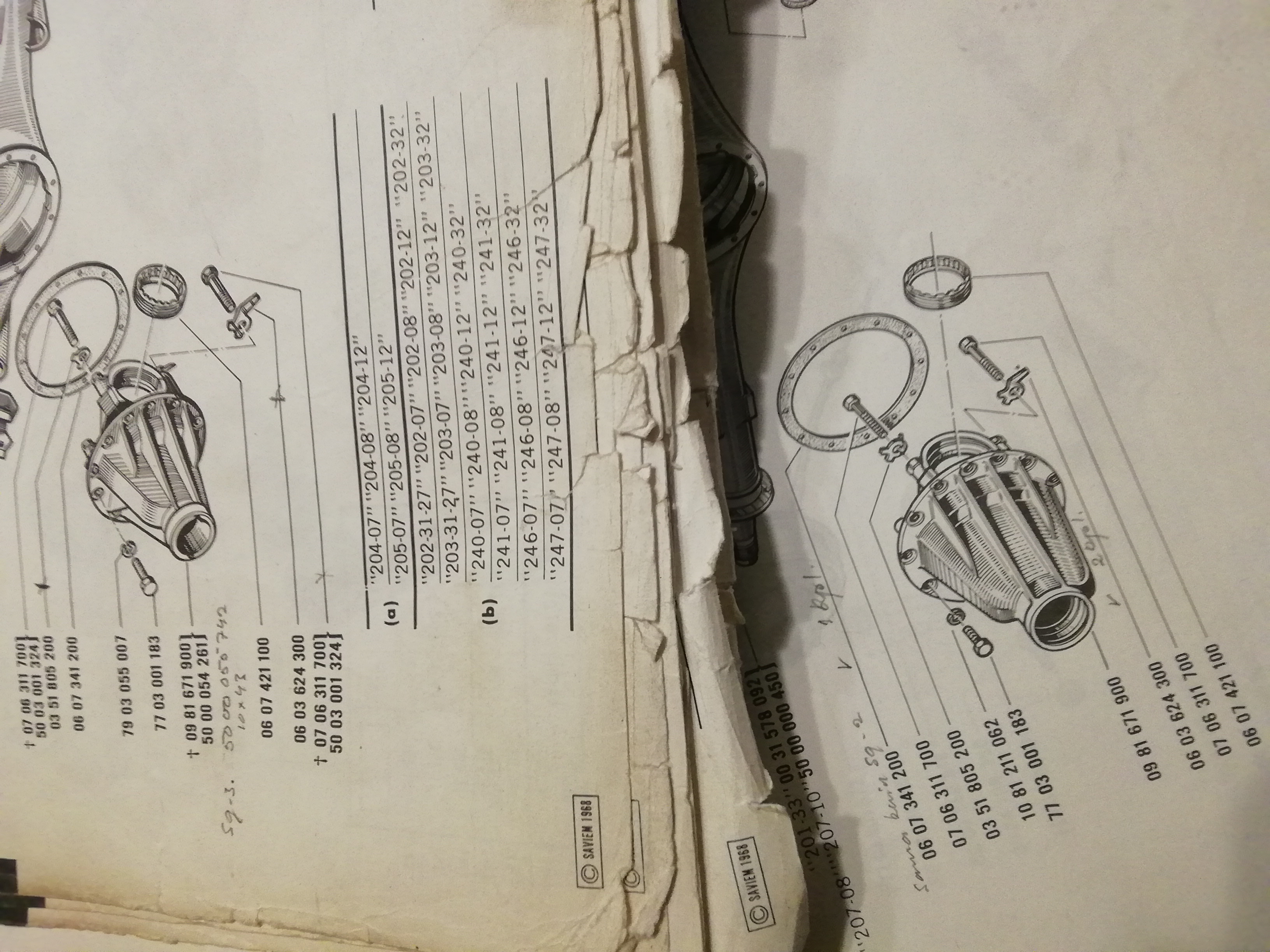

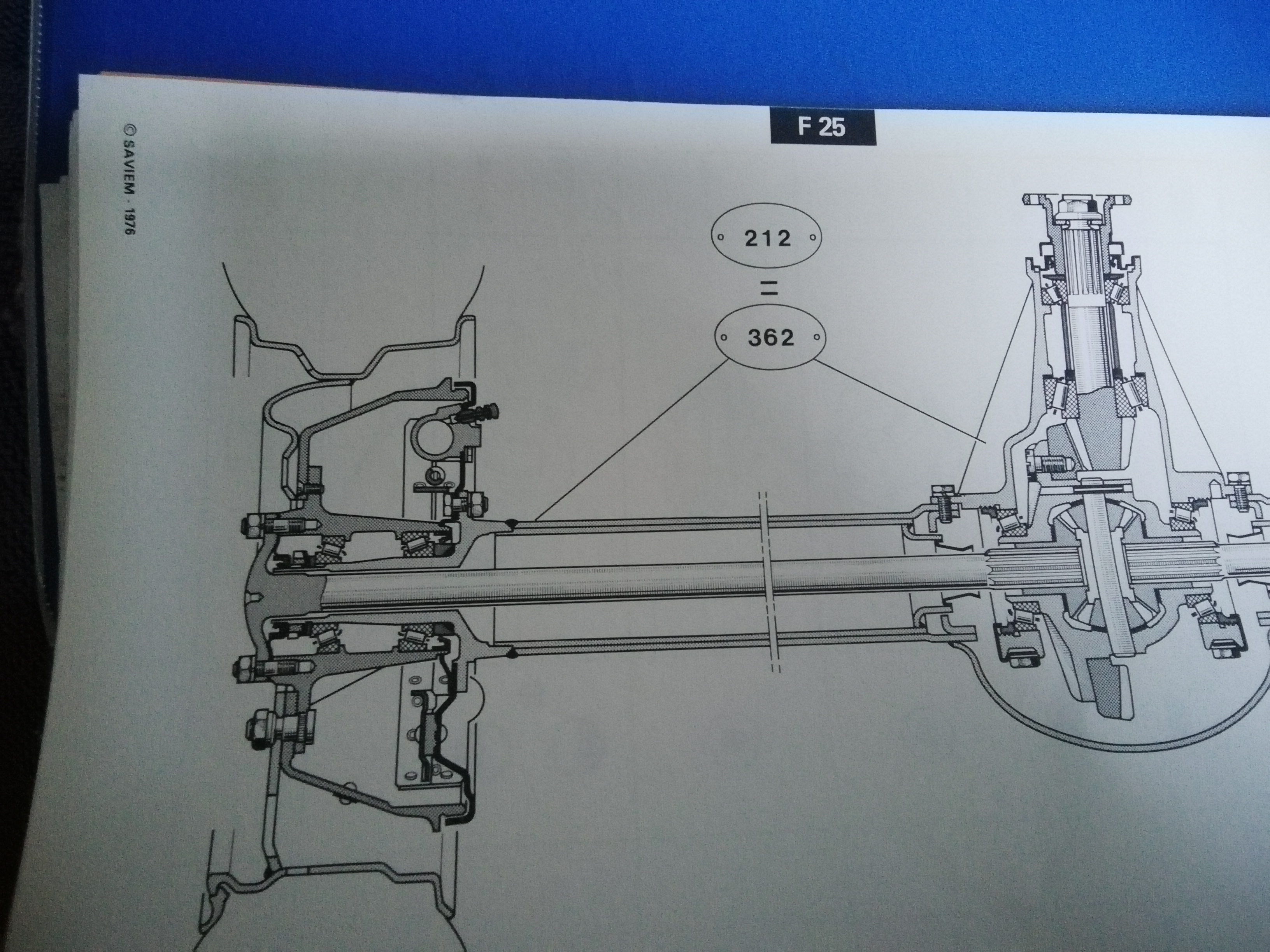

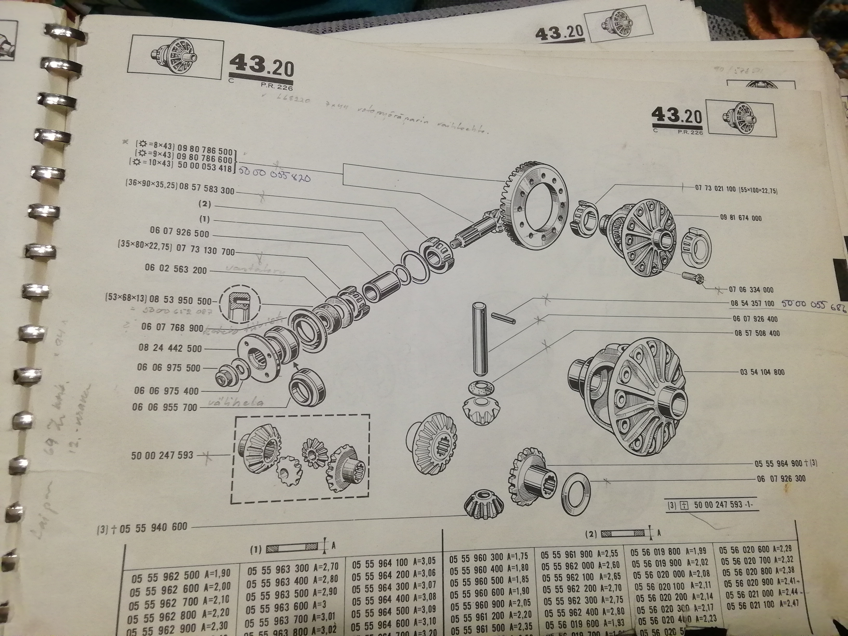

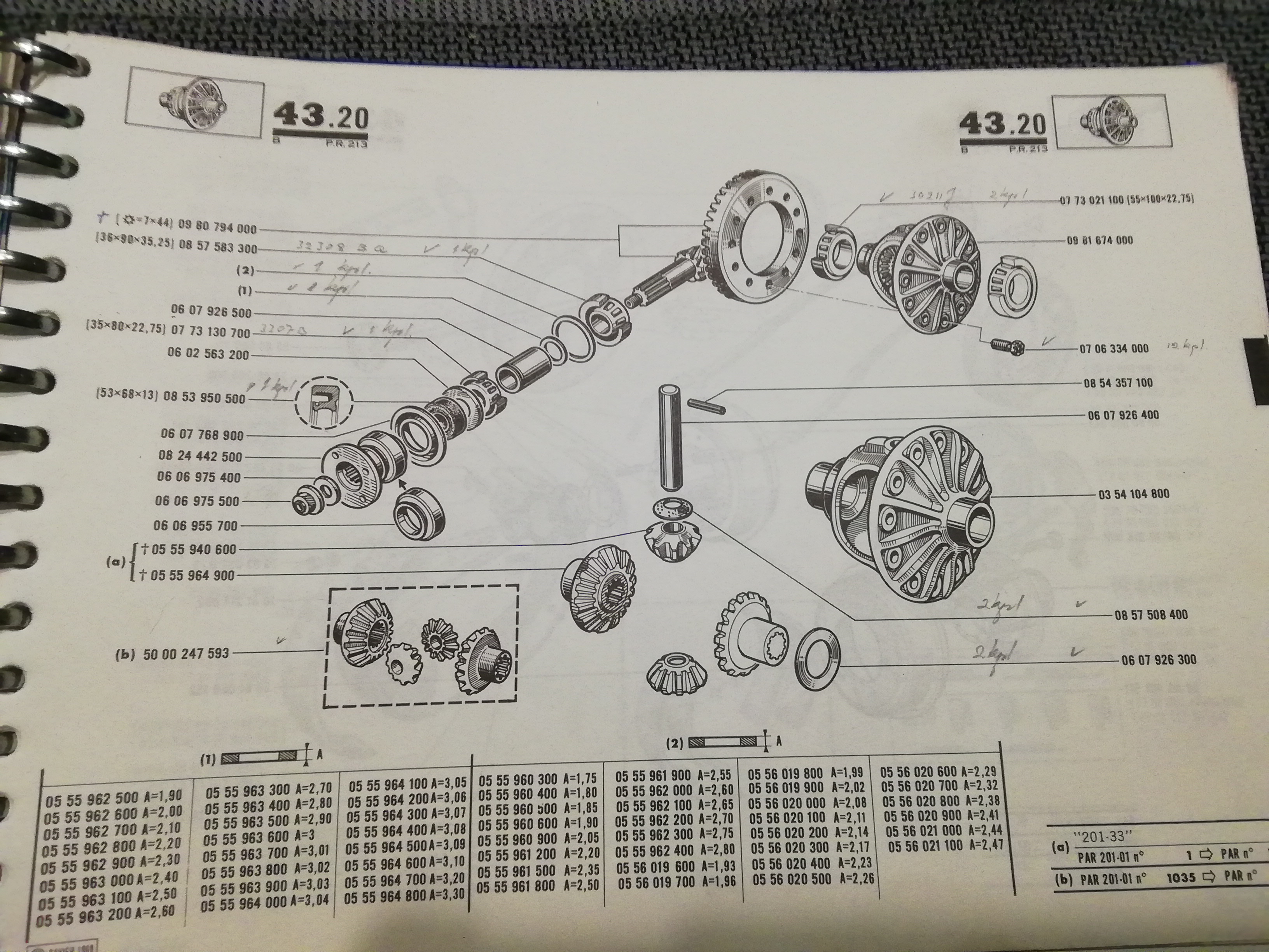

sg2 and tp3 are similar. Attached pictures are spare parts of the books. sg3 I don't know

a l'epoque, j'avais essayé de mettre un nez de pont de sg2 ou sg3 et les demis arbre de tp3 ne rentrais pas dans les planétaires.... s'etait peut être un pont de sg3.... me souvient plus.
le mien etait un essence, 7x44,de 1980 et quelque....

Bonjour et merci de vos réponses, donc, le plus important c est le couple conique 10*43, le pignon menant et la grande couronne, quoi que c est le menant qui a cédé, je peut donc réutiliser le bloc differentiel
